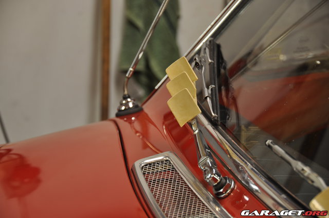

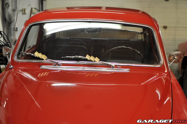

Dagens polering smile

Snyggt!

Är dom där vind..prylarna på vindrutetorkarna originaltillbehör..?

Shotgun-Vix skrev:

Den blir som ny igen..... Snyggt

Otroligt vad skillnad en polering kan göra
Riktigt bra resultat
Vet faktiskt inte om man köpte dom på Volvo eller på "tappen"

#112
Förresten , vad använder du för sorts maskin/ medel?

#114
Den var så oxiderad i lacken att jag fick börja med 2000 våtslip sen 3000 och 4000 Abralon och därefter "Ultra Cutting" polermedel som jag lägger på med osolerande polermaskin. Tidsödande smile

Maxat_1 skrev:
Vet inte om dom var så särdeles..hm..snygga..men, haha..

#116
Mack skrev:
Maxat_1 skrev:
Ha ha.. Nä det var ju inte det snyggaste tillbehöret smile

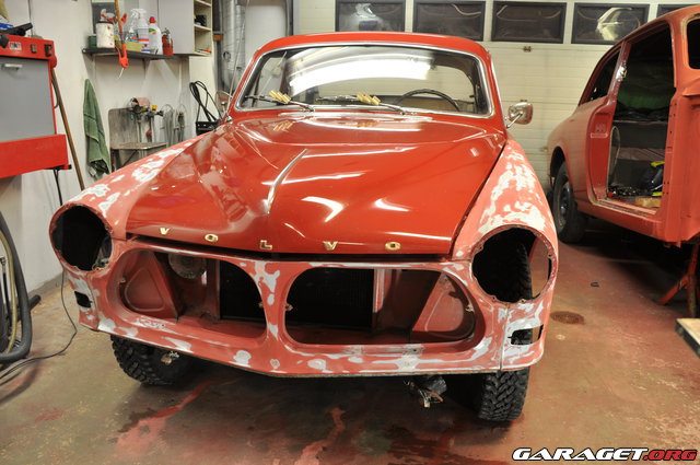

All lack går tyvärr inte att polera upp. Framskärmar, dörrar o front har lackats om någon gång och detta går ej att rädda. Kommer att lacka om detta med 1K akrylfärg med 90 glans för att matcha den gamla original lacken.
Bilen kommer att genomgå en fullständig renovering om några år och då kommer hela bilen att lackeras om med 2k lack.
http://www1.garaget.org/gallery/images/107/106265/106265-ef02fb347031fc6fec4b9474c761ccf6.jpg
Det kommer att bli kanon. Smart att lägga en 90 glans för att matcha den gamla lacken.
