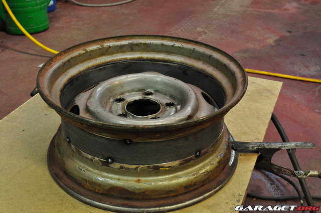

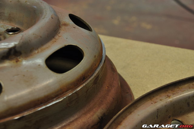

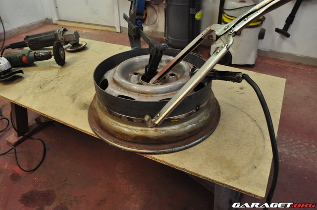

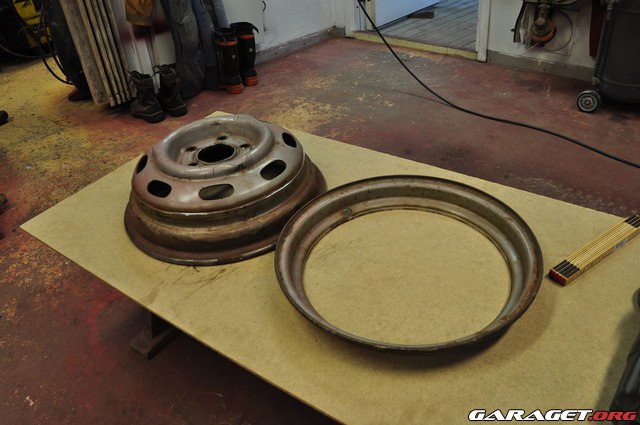

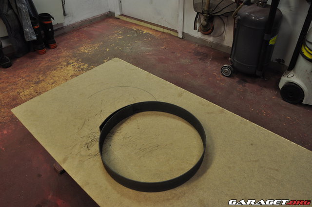

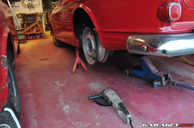

Tänkte bredda ett par fälgar så att man kan få på 195/65 15 så att det ser bra ut smile
Först får man dela fälgbanan. Hissa bilen, starta, lägg i 1'an o kapa. Det lugnare sättet är att märka med en penna var man vill kapa när fälgen snurrar och därefter ta av fälgen och kapa EXAKT efter sträcket smile
https://www1.garaget.org/gallery/images/107/106265/106265-60032ae9a93f08ef71a6b9fdeb2eb0ea.jpg
https://www1.garaget.org/gallery/images/107/106265/106265-edb2d5802077469d2508c5998c7a210e.jpg
https://www1.garaget.org/gallery/images/107/106265/106265-354cbc397b7c3d7faef07c064b3607f5.jpg

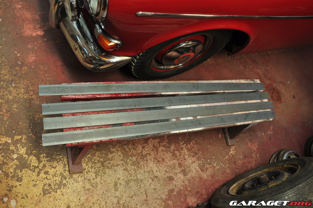

Jag valde att bredda 50mm med 3mm plattjärn som valsades till lagom radie.
https://www1.garaget.org/gallery/images/107/106265/106265-94c71e8a1d2cdba664055fbae10afe8b.jpg
https://www1.garaget.org/gallery/images/107/106265/106265-93207021134b8f10905a0562177f539f.jpg
Sedan är det bara att nästa fast det valsade plattjärnet mot fälgen och därefter yttre fälgringen. Var noggrann med mätning o vinkel... big_smile

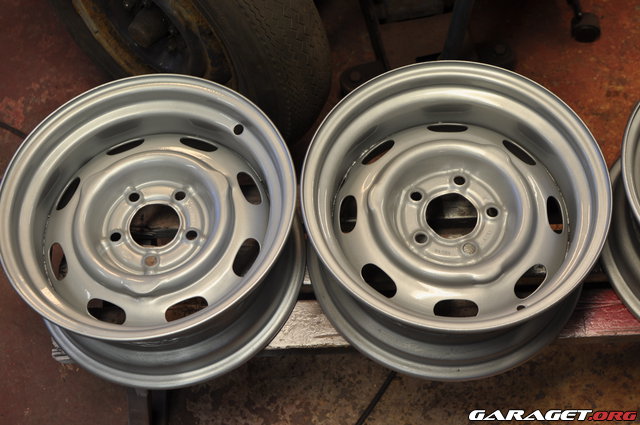

https://www1.garaget.org/gallery/images/107/106265/106265-a159c350e62a1a009881ced756f93b35.jpg
Så vart det en 6½ tums fälg smile
https://www1.garaget.org/gallery/images/107/106265/106265-538d8506d9f49c1566fdb549913919fd.jpg

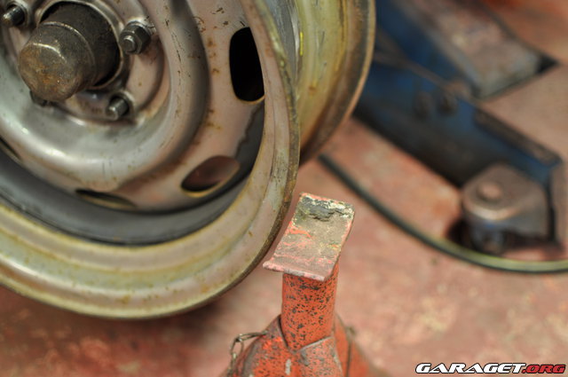

Sätt upp fälgen på bilen och snurra, ta hjälp av tex en pallbock för att kontrollera så att det blev bra smile
https://www1.garaget.org/gallery/images/107/106265/106265-4dbab9355ed33273011808dd50f56b59.jpg

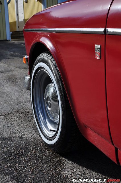

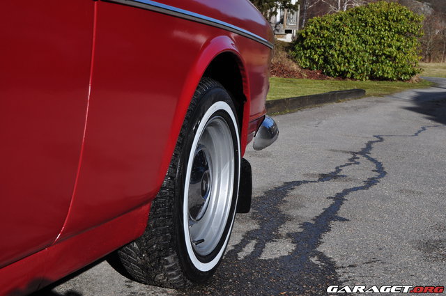

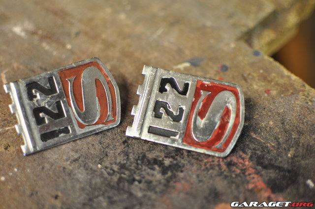

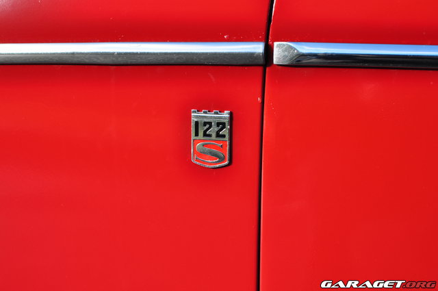

Och så här blev dom..
https://www1.garaget.org/gallery/images/107/106265/106265-faf977e15906c80fef4e4b9c1fb4bfb4.jpg

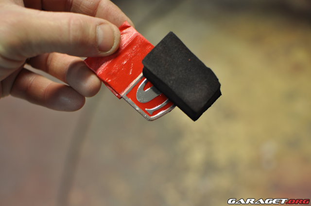

Renovering av emblem. Lackera och använd sedan en styv skumgummikloss för att dra bort överflödig färg. Fukta klossen med lite thinner.
https://www1.garaget.org/gallery/images/107/106265/106265-f13ac308ad78b112777c669eb9ee00f4.jpg
https://www1.garaget.org/gallery/images/107/106265/106265-a672d440a0d65d97caf8c8ce39a192a3.jpg
https://www1.garaget.org/gallery/images/107/106265/106265-51cae015bd4cc8987b23a92948de86cb.jpg

Röda amazoner är lite snabbare, och med de emblemen blir det dessutom sant!
90 Inlägg
4 mars 2015
#174
Jäklar vad breda dom ser ut. Lite tyskstuk amazon cool
Ska bli kul att se dom på bilen. Bra tips med klossen.

Fälgarna blev fina. Men är det inte lätt det blir obalans?
Är väl svårt och få breddningen spikrakt.
Mycket stiligt emblem 👍
584 Inlägg
5 mars 2015
#176
Tackar smile Det är inte jätteviktigt att fälgen blir helt 100% rak. Mina slår ca 1mm och det krävdes 15-45g för balanseringen smile Har även testat i "lite" högre farter på motorvägen och det kändes mycket bra smile

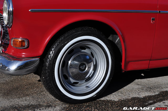

5 mars 2015
#177
Å här kommer lite bilder på 6½ tummarna smile
https://www1.garaget.org/gallery/images/107/106265/106265-8c73073471f82533ed29e6b3446211f9.jpg
https://www1.garaget.org/gallery/images/107/106265/106265-1bd2bdd2e8f836abed9676419091b923.jpg
https://www1.garaget.org/gallery/images/107/106265/106265-e86a097cf542dc24dcb2d61294f701a5.jpg
https://www1.garaget.org/gallery/images/107/106265/106265-ef748daf6a8f19555aeb807d440cb861.jpg
