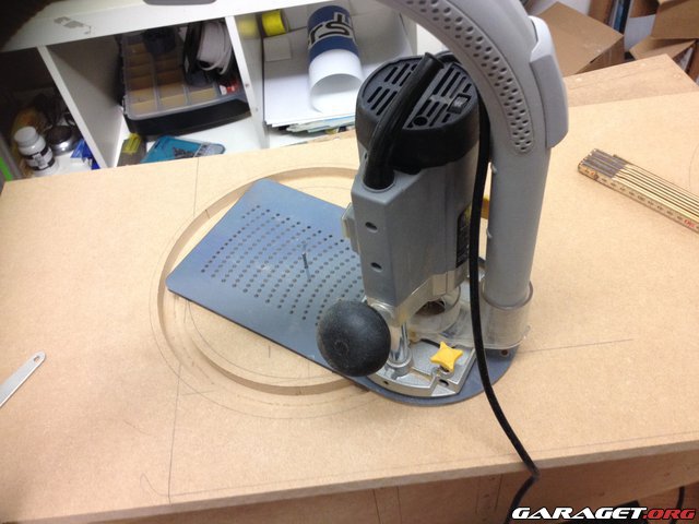

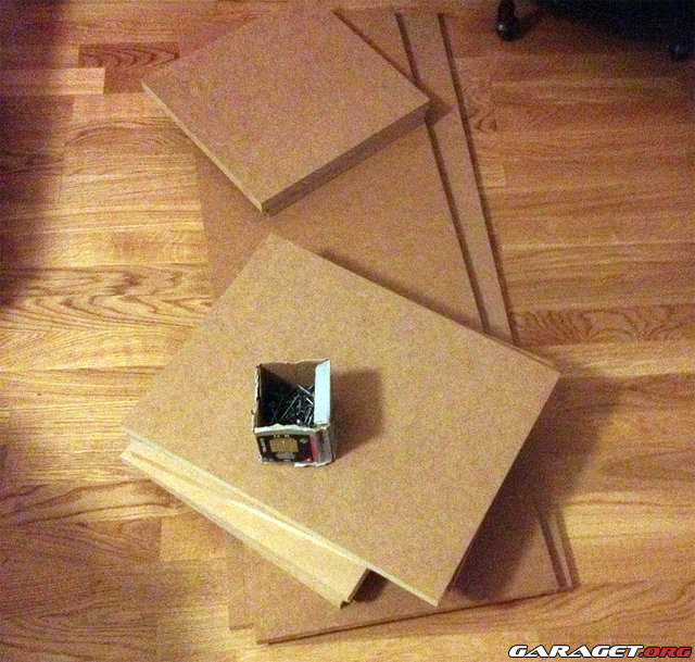

Går otroligt sakta men lite framåt, Köpte en Överhandsfräs då det ska ju vara riktigt bra har jag fått för mig....
Note to self: Fräs ej MDF inomhus!!
Note to self: Om nu alternativen är får glöm ej koppla på Dammsugaren!!!
Lite bilder:
https://www1.garaget.org/gallery/images/120/119523/119523-df0628dec29db36445f5fc142000c1c2.jpg
https://www1.garaget.org/gallery/images/120/119523/119523-3414b8d3ce59d25a011fc04df87905e9.jpg
https://www1.garaget.org/gallery/images/120/119523/119523-db0f251fd6b2a669aabe8ac7f56239b7.jpg
Dubbel 22mm mdf i fronten och kan bli kuligt smile

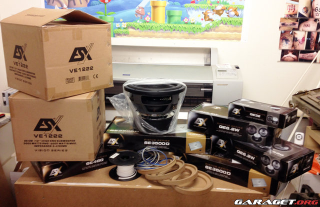

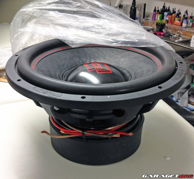

Då det bidde lite ändringar i planerna då jag blev med sponsring och nu har Spons Delarna anlänt, för projektet inför sommaren, Tackar www.bilstereohornan.se för samarbetet och då laddar vi alla jä..a maskiner som finns för att leka lite, Märket som skall köras är ESX med deras tyngre variant av 12" basar ESX VE1222 på 2x2ohm och 3000wrms styck, kan nog poppa på i rätt låda, stegen är 2x ESX3500 som skall linkas för att basarna blir 2ohm ihop och drar ut effekten på 1x3500wrms vid 2ohm´s last, framsystem och 4kanalsteg skall infinna sig i systemet med så blir en sjuhelsikes resa, blir lite längre projekt med smått å gott som kommer så småningom.
https://www1.garaget.org/gallery/images/120/119523/119523-85b565f77818c3744380469712e27c6f.jpg
DD basen bidde över dock så funderar på å ha den som askopp eller kanske blomkruka En DD815
https://www1.garaget.org/gallery/images/120/119523/119523-eaee03be703bbf249464b3bf0f8a1da1.jpg

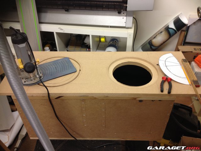

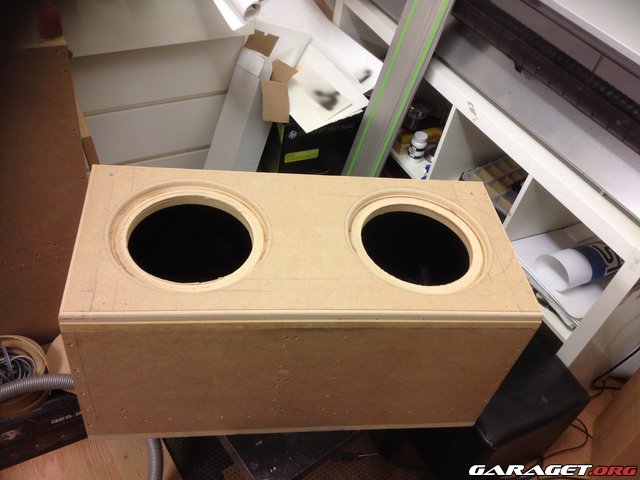

Lite bildupdates iallafall, dock skall finishen lösas på slotportar etc. men man vill ju gärna få i och prova lite först.
Lite halvtaskig mobilbild och sur fru pga vardagsrummet kanske kunde diskuteras om det var en bra byggplats. smile
https://www1.garaget.org/gallery/images/120/119523/119523-37c59137e1cba16b55d5123c6636a1be.jpg
Delarna som skall i även om jag tror de visats tidigare dock lite mer på ingång.  smile
https://www1.garaget.org/gallery/images/120/119523/119523-91b24c617ef08bd1e975e3a787c69091.jpg
Lådan tar form, utkastad från vardagsrummet.
https://www1.garaget.org/gallery/images/120/119523/119523-e0ca0c6304f4e2cf6a2273725fb8b21e.jpg
Dubbla lager mdf fram + mdf ringar bara för syns skull.
https://www1.garaget.org/gallery/images/120/119523/119523-8b904b698b176a4cc87fa26c9fc15139.jpg
