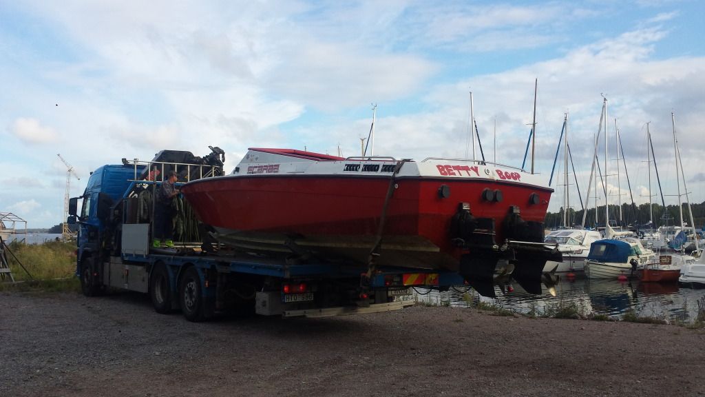

Köpte en halvrisig båt i höstas som ska fixas iordning så man kan ha lite kul i sommar:)

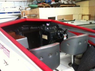

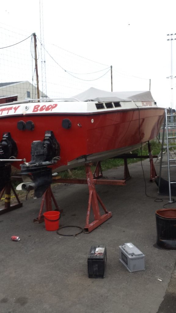

Båten i sig är en scarab 30 panther (som det står i rubriken) som behöver få lite kärlek nu under dem kommande åren.
2 454 Magnum motorer med bravo1 drev sitter i som verkar gå fint. Båten verkar ha haft ett ganska hårt liv så inredning och utsida av båten är inte så jätterolig att titta på.
Tanken med båten är att göra den bruksvänlig så det blir ingen helrenovering eller superputs på henne utan det ska bara va kul att använda henne utan att man behöver va rädd för att nått ska gå sönder.

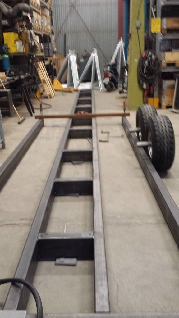

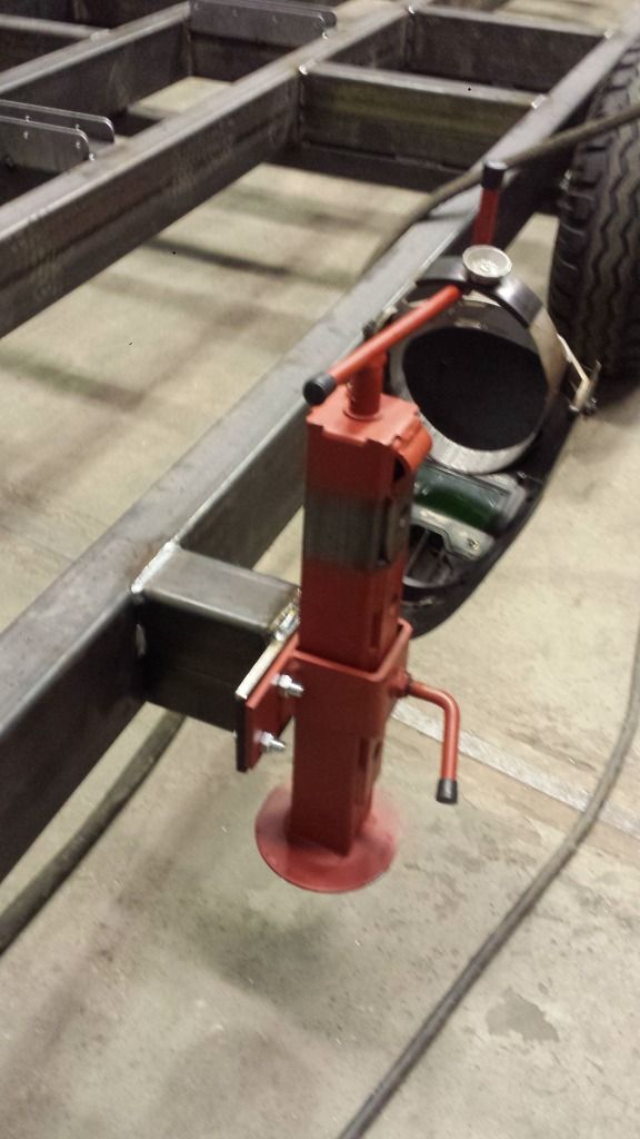

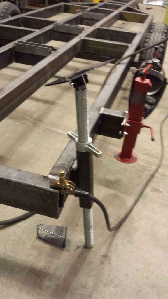

Nu börjar båtvagnen se ut som en vagn smile  det blir ingen avancerad båtvagn med en massa fina rullar och "glidskenor"
Jag lägger lite träkloss i botten och sätter 6st "stöttor" på sidorna som den får stå i smile

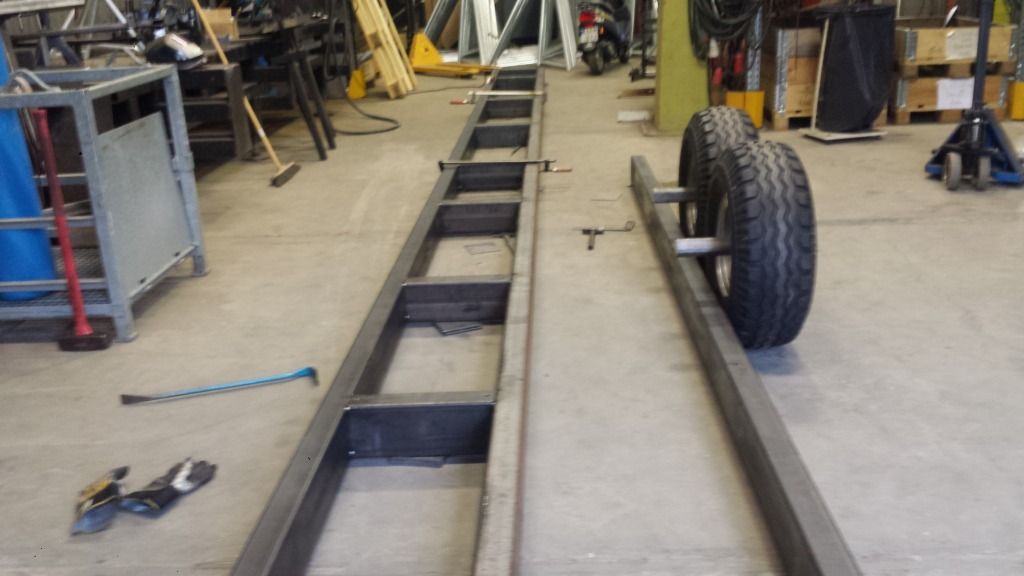

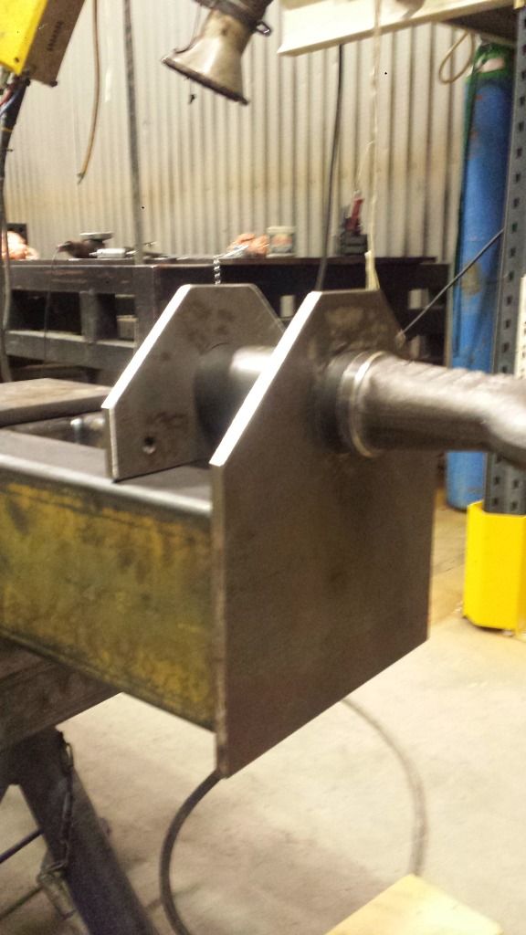

Vagnen byggs i 80*160 profiler med 7mm gods. Det blir 4 hjul som tål 1700kg styck som monteras på massiva 50 axlar som kommer monteras/svetsas i en 70 profil smile
Nu kommer det lite bilder på hur vagnen blir smile
http://i1288.photobucket.com/albums/b483/antonedmancarlsson/20141018_154943_zpsf0bac107.jpg
Stegen klar och börjat fixa med "sidorna" på vagnen.

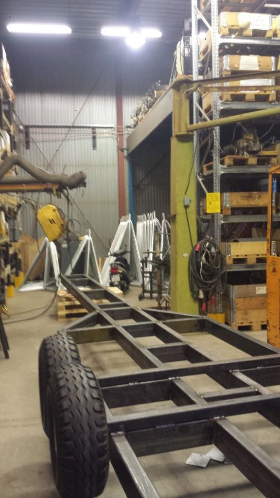

Hjul på plats i sina axlar, vagnen ligger upp och ner för lättare inpassning.
http://i1288.photobucket.com/albums/b483/antonedmancarlsson/20141020_163042_zpsddc98f94.jpg
http://i1288.photobucket.com/albums/b483/antonedmancarlsson/20141020_163623_zpsbe023d43.jpg
http://i1288.photobucket.com/albums/b483/antonedmancarlsson/20141020_170404_zpsfb8f9e47.jpg

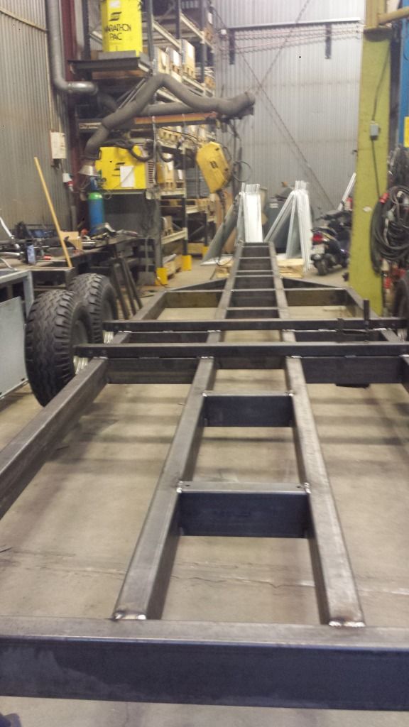

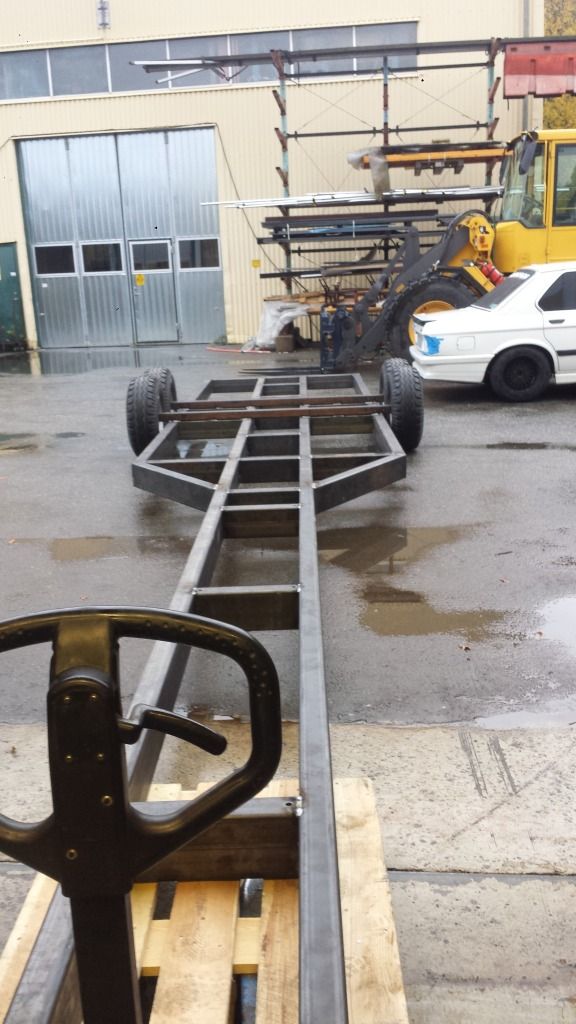

Vänd åt rätt håll nu. Den bli rätt stor. Eller man kanske har köpt för liten båt wink
http://i1288.photobucket.com/albums/b483/antonedmancarlsson/20141023_173313_zpsb8974023.jpg

Stöden bak ditsatta
http://i1288.photobucket.com/albums/b483/antonedmancarlsson/20141023_173336_zpsebc9beb0.jpg
Det blir 'stöttor" på sidorna som den kommer få ligga och vila på för enkelhetens skull, skruven e 50mm och de kommer bli 3 såna per sida smile

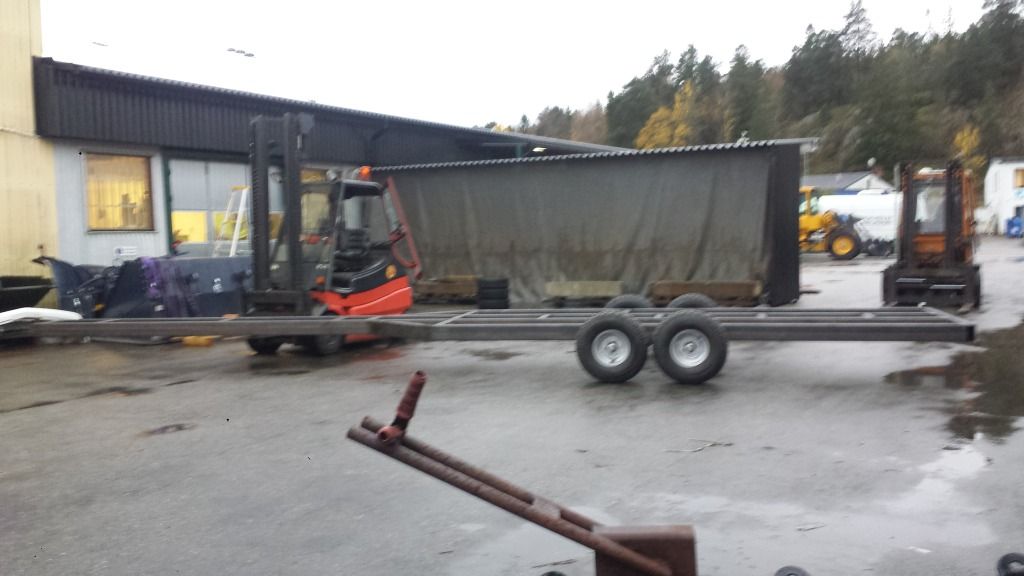

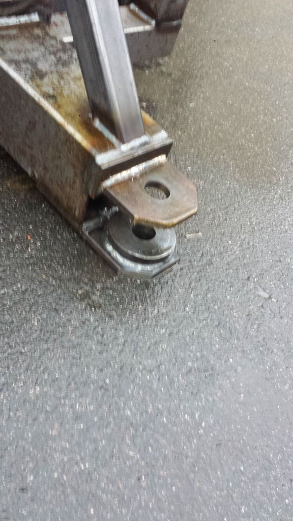

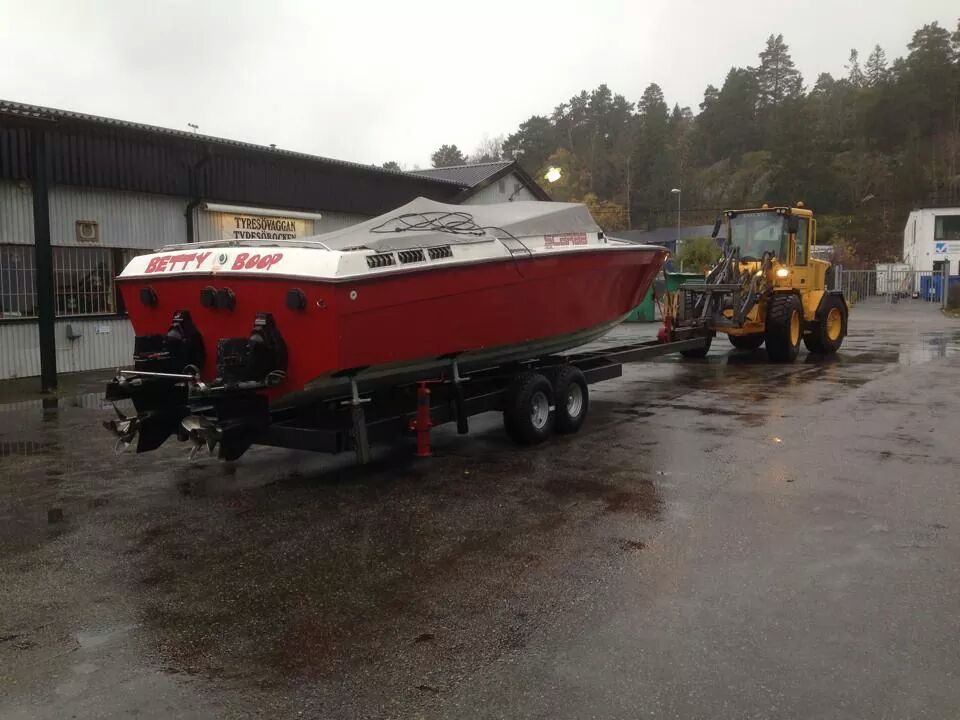

Nu har det blivit lite gjort igen smile

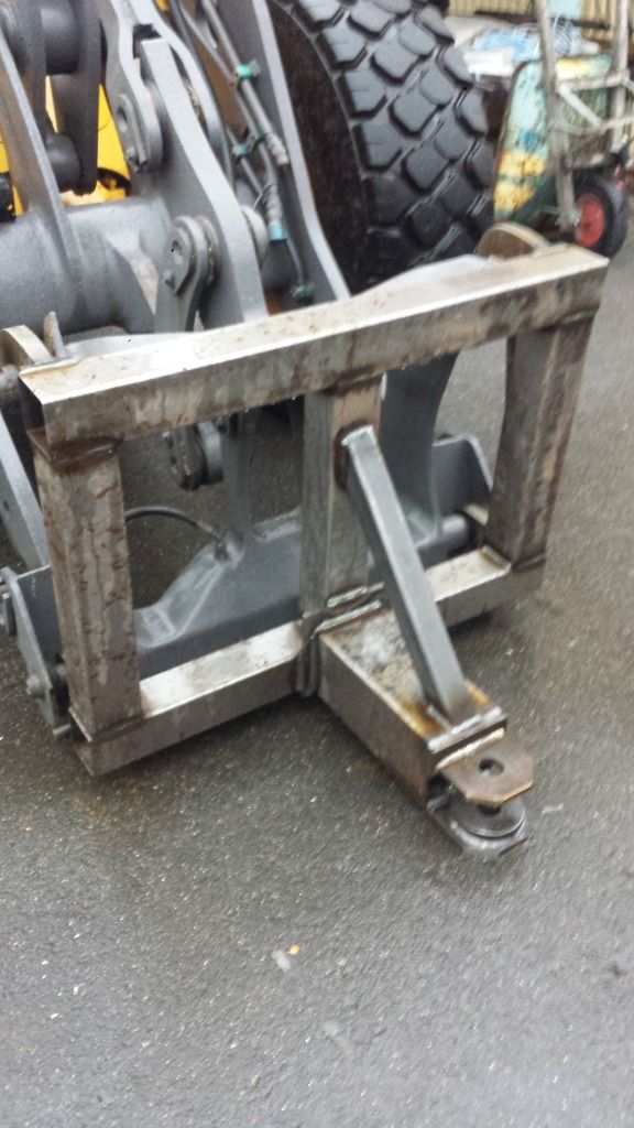

Har gjort klart draget till hjullastaren men det flöt på så bra så glömde fota under arbetet...
Båten har även fått flytta till vagnen nu smile
http://i1288.photobucket.com/albums/b483/antonedmancarlsson/20141025_161538_zps7a5a8b9c.jpg
Draget klart smile
http://i1288.photobucket.com/albums/b483/antonedmancarlsson/20141025_161552_zpse4fe520e.jpg
http://i1288.photobucket.com/albums/b483/antonedmancarlsson/20141025_161546_zpsd21c3b52.jpg

Nu står hon i värmen och torkar smile
http://i1288.photobucket.com/albums/b483/antonedmancarlsson/20141025_151653_zpsade63047.jpg
Det var allt som hände idag smile

Den vagnen såg jävligt rejäl ut, du som svetsat ? Dom såg riktigt fina ut svetsarna.
92 Inlägg
1 december 2014
Tack så mycket:) tänkte kunna använd vagnen om man köper större båt nån gång wink ska bara behöva sätta dit ett till hjulpar då:) aa det är jag som har svetsat allt smile har tyvärr bara ren järntråd och argon 21 som gas så det blir inga utställningssvetsar med det, som tur e så är det lätt att mag:a i så tjockt matrial wink

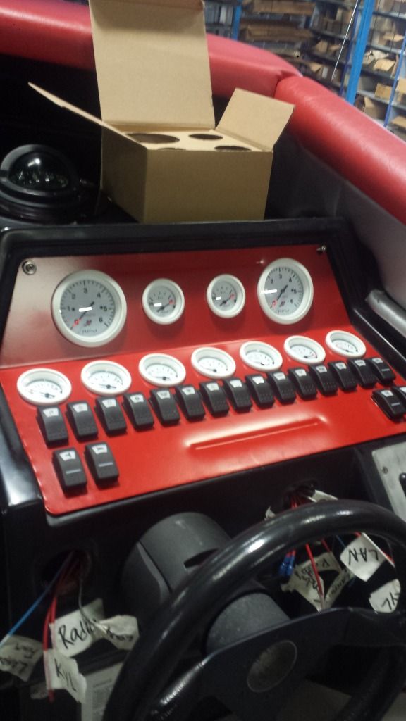

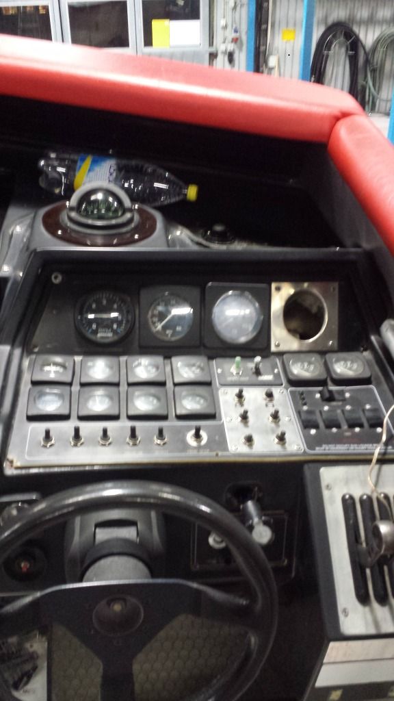

Har börjat kika på elsystemet i båten och lyckades konstatera att det är lättast att börja om från början.
Det verkar ha vart många ägare genom åren som har skarvat på det här elsystemet. Avklippta kablar överallt med ström på som tar slut mitt i härvan och en massa larm och grejer.
Har iaf fått bort all gammal el i båten och börjat dra nya kablar överallt.

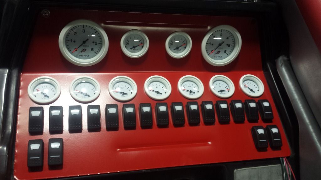

Har även gjort en ny instrumentpanel då den gamla såg väldigt tråkig ut och mätarna satt så konstigt.
http://i1288.photobucket.com/albums/b483/antonedmancarlsson/20141031_165256_zps9c2ea287.jpg
Gamla panelen, väldigt tråkig och jobbigt upplägg på allt.
http://i1288.photobucket.com/albums/b483/antonedmancarlsson/Snapchat-20141031045206_zpsb783b42d.jpg
Det är lite rörigt somsågt... Vart bara en bild på det gamla innan det revs ur helt tyvärr.
Va säkert 15kg i kabel bara...
http://i1288.photobucket.com/albums/b483/antonedmancarlsson/20140923_204441_zpsed82fe60.jpg
En mall till nya panelen för att se upplägget på allt smile
http://i1288.photobucket.com/albums/b483/antonedmancarlsson/Snapchat-20141102060919_zps2bea65be.jpg
Panelen lackad och klar smile vart inte mycket ändringar från mallen. Väldigt enkel panel som är hyffsat lätt att få lite översikt på och relativt snygg wink
http://i1288.photobucket.com/albums/b483/antonedmancarlsson/20141102_180942_zps831e2e44.jpg
Den är pulverlackad med zinkgrund och en mattröd färg med 30 glans. Tycker den matchar rätt bra mot det andra röda på båten smile
http://i1288.photobucket.com/albums/b483/antonedmancarlsson/20141102_202129_zpse0cf0ce7.jpg
Ska jag lacka fler detaljer i samma färg eller ska jag testa nån annan färg? smile

1 125 Inlägg
7 december 2014
Vad heter mätarna
