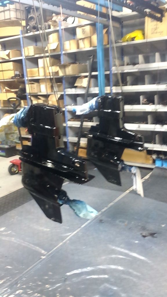

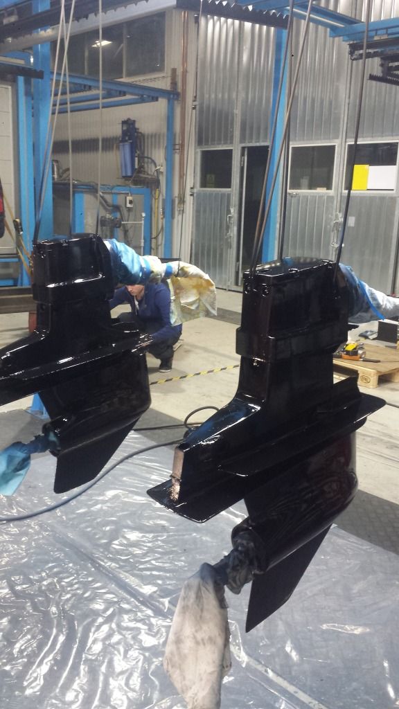

Fick lite gjort denhär helgen också smile
Har fräshat upp dreven litegrann nu, vart en lätt riktning på ena skeddan som va lite krokig i botten, har lackat dreven och bytt växelvajrar och powertrimgivarna smile
Har även lämnat in propparna på mindre service, nån har naggat lite på kanterna av dem så det blir en riktning/slipning och uppmätning samt balansering på dem smile

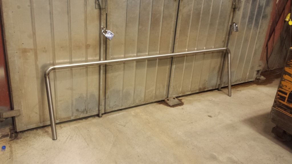

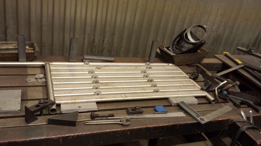

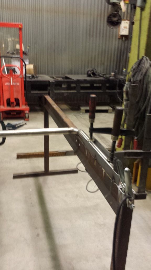

Har börjat bygga en badbrygga nu smile

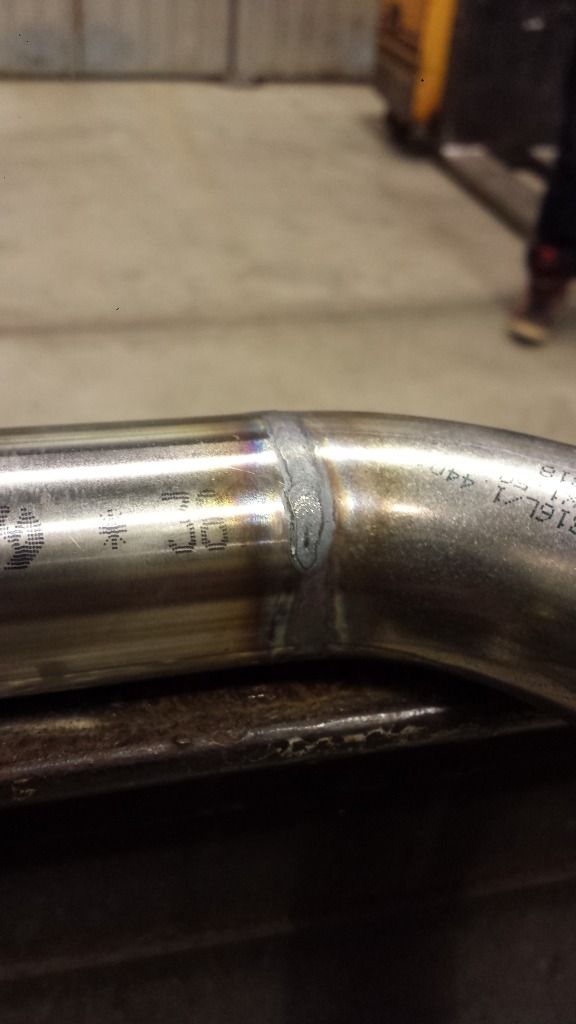

Den byggs i 38 m.m rör så det borde hålla för några kilon iaf smile blir en sträva till mot båten på mitten och 2 snesträvor längre ner smile
Ingen höjdate på tig:en men lyckas iaf smälta ihop det smile bra med lite övning också wink

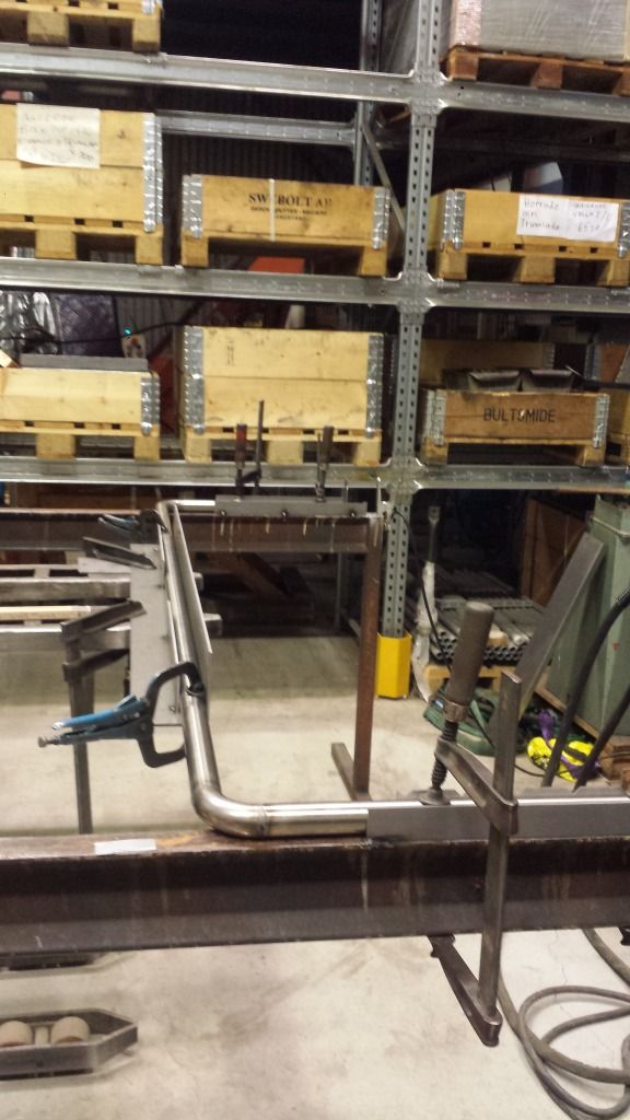

http://i1288.photobucket.com/albums/b483/antonedmancarlsson/20150111_032250_zpse3be8e1b.jpg
Gjorde en enklare jigg för att det inte skulle slå sig under natten.
http://i1288.photobucket.com/albums/b483/antonedmancarlsson/20150111_032259_zpsdd2ccf5e.jpg
Här ligger den och svalnar i lugn och ro smile
http://i1288.photobucket.com/albums/b483/antonedmancarlsson/20150111_185055_zpse9c63db6.jpg
http://i1288.photobucket.com/albums/b483/antonedmancarlsson/20150111_032338_zps4c29d00b.jpg
inga värstingar som sagt men hålla ihop bör de göra iaf smile

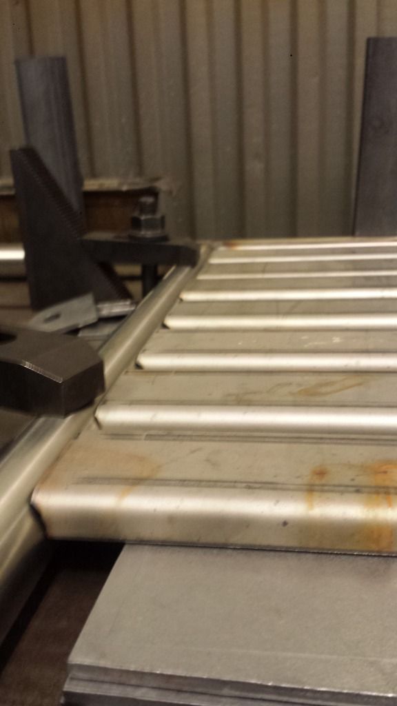

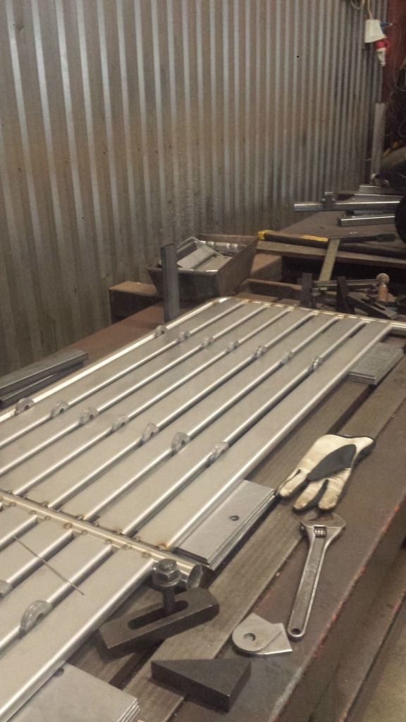

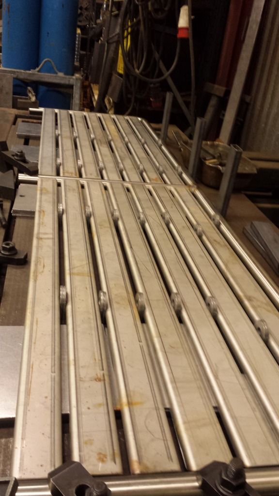

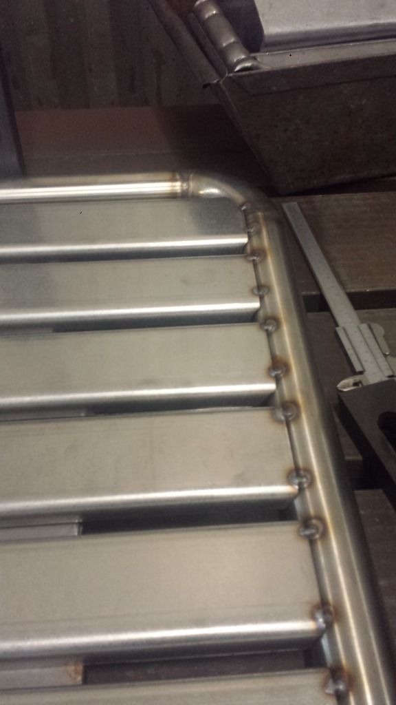

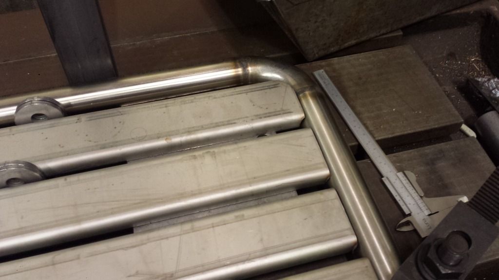

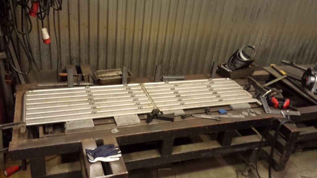

Gjorde ribborna som man går på i rostfritt ist för teak som jag tänkte från början,
Hitta inga lämpliga teakribbor att köpa och det känns lite fel att åka ut till djurgården och rycka åt sig en gammal parkbänk wink (dem e gjorda i teak)
Så det vart en 3 m.m syrafast rostfri plåt som jag bockade ner sidor på och trumlade för att få "ytfinnishen"
http://i1288.photobucket.com/albums/b483/antonedmancarlsson/20150117_194233_zpsce72975b.jpg
Halva badbryggan innan trumling smile
http://i1288.photobucket.com/albums/b483/antonedmancarlsson/20150117_185240_zps920ec307.jpg
la ribborna 4-5 m.m under rörkanten  så det inte skulle se så platt ut.
http://i1288.photobucket.com/albums/b483/antonedmancarlsson/20150117_194244_zpsb8a6c9d5.jpg
http://i1288.photobucket.com/albums/b483/antonedmancarlsson/20150117_205617_zpsd454857d.jpg
båda sidorna inpassade så då slängdes allt i trumlarn.
http://i1288.photobucket.com/albums/b483/antonedmancarlsson/20150117_205711_zps6b1c83ec.jpg
http://i1288.photobucket.com/albums/b483/antonedmancarlsson/20150118_122425_zps39c94dbd.jpg
Här ser man "finishen" på bitarna
http://i1288.photobucket.com/albums/b483/antonedmancarlsson/20150118_122438_zpsde6a6da5.jpg
http://i1288.photobucket.com/albums/b483/antonedmancarlsson/20150118_122451_zps1c8a9c6f.jpg
hoppas detta ser snyggt ut sen bara, tänkte polera rören och låta ribborna va orörda för att få lite kontrast på det hela, blir det inte bra får man väl måla ribborna eller polera dem smile

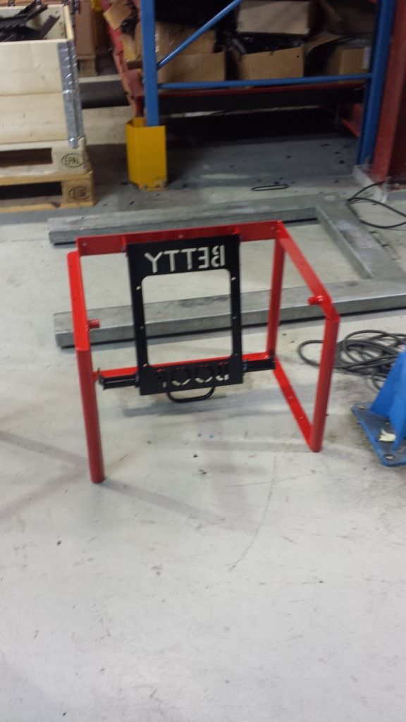

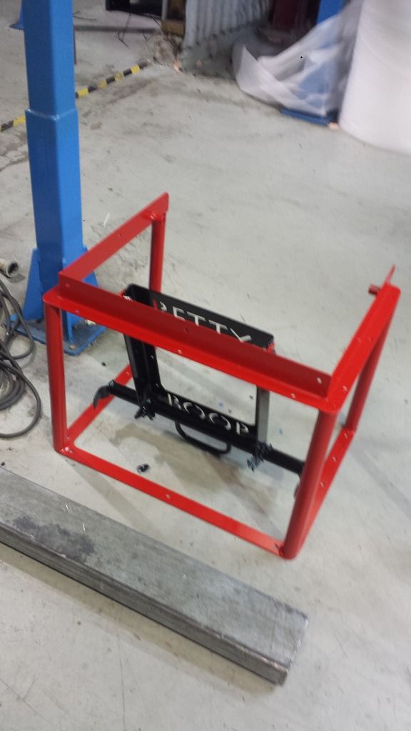

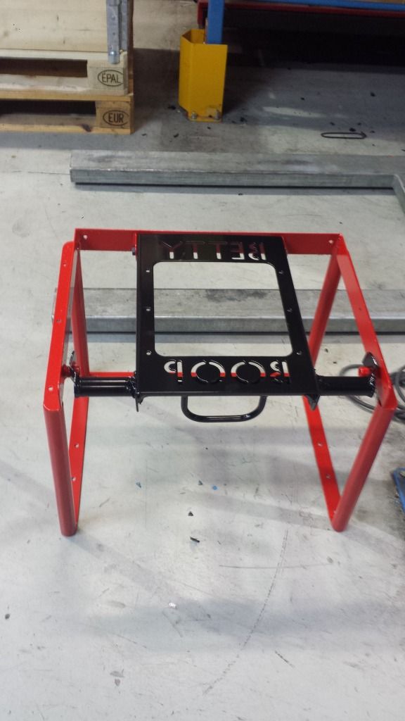

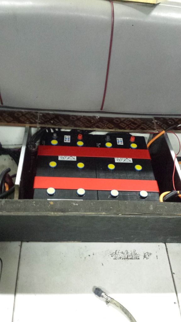

har lackat stolsunderrederna och batterihållarna smile
Har även gjort batterihållare till startbatterierna men glömde fota dem...

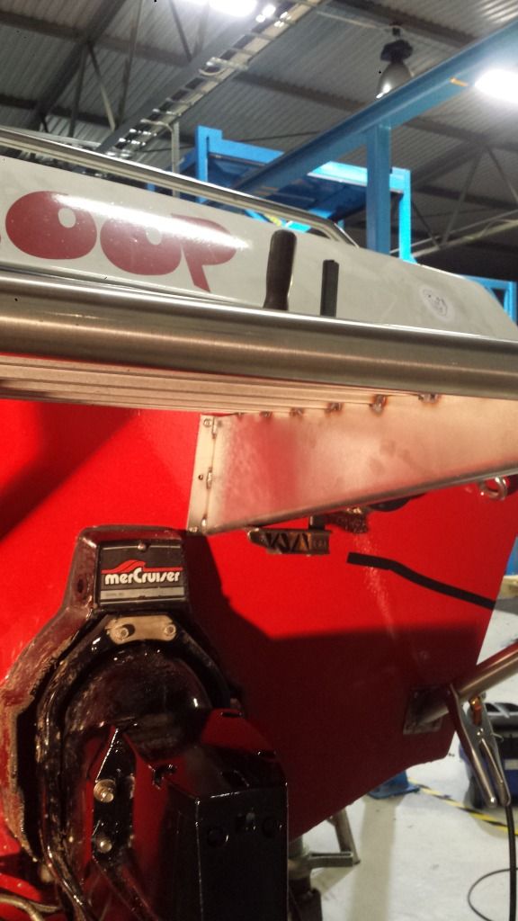

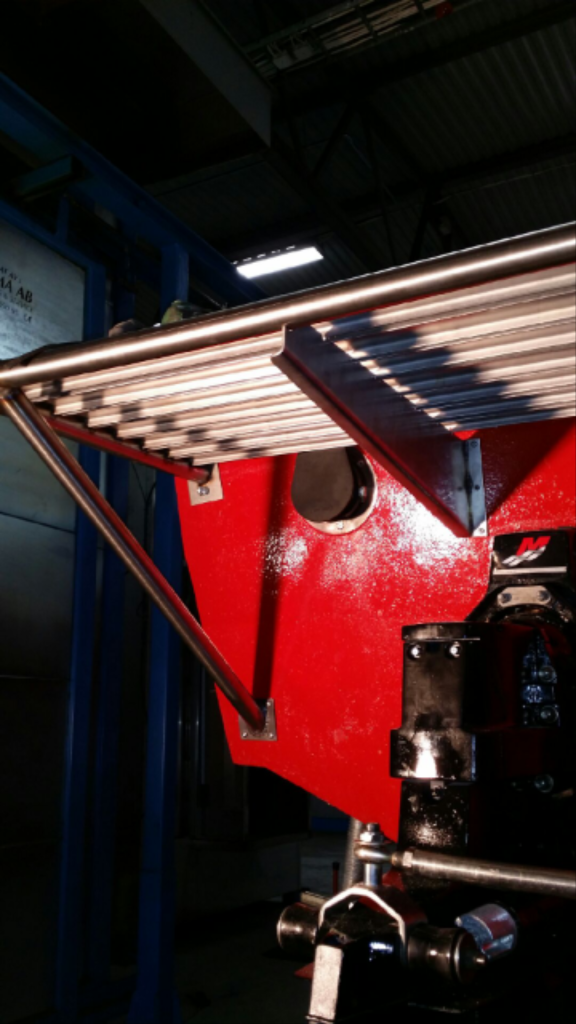

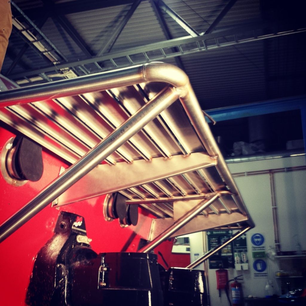

Har fortsatt med badbryggan som legat stilla ett tag nu wink
Vart inte så mycket bilder under jobbet men har iaf nån bild på resultatet smile
http://i1288.photobucket.com/albums/b483/antonedmancarlsson/IMG_18273029923187_zps87af2f1b.jpg

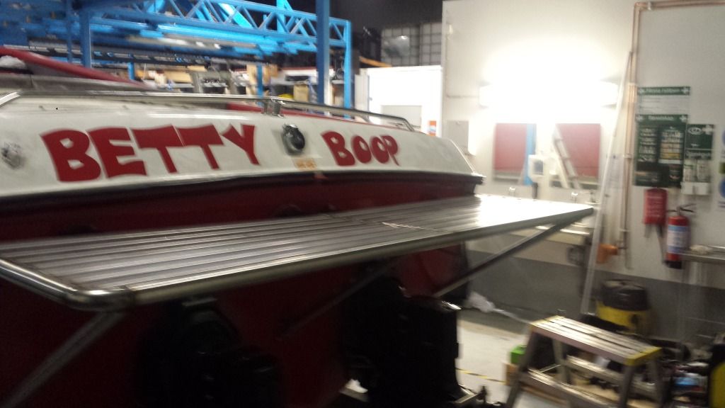

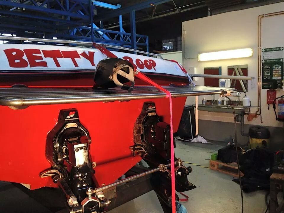

Upphängd för provmontering smile
http://i1288.photobucket.com/albums/b483/antonedmancarlsson/20150207_182808_zps6695975a.jpg
fått dit snesträvorna i 48° vinkel så belastningen blir rätt bra smile
http://i1288.photobucket.com/albums/b483/antonedmancarlsson/20150207_182828_zpsaea1d95f.jpg
http://i1288.photobucket.com/albums/b483/antonedmancarlsson/IMG_18278887314545_zpsd5205a07.jpg
ska dit med förstärkningarna till ribborna som man går på imorn då dem sviktar lite sen får den klassas som klar smile

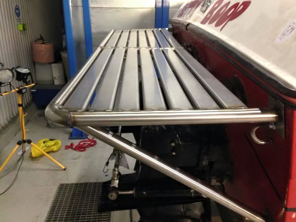

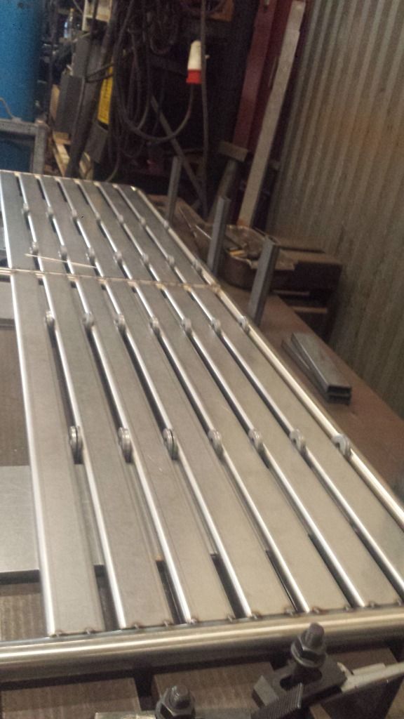

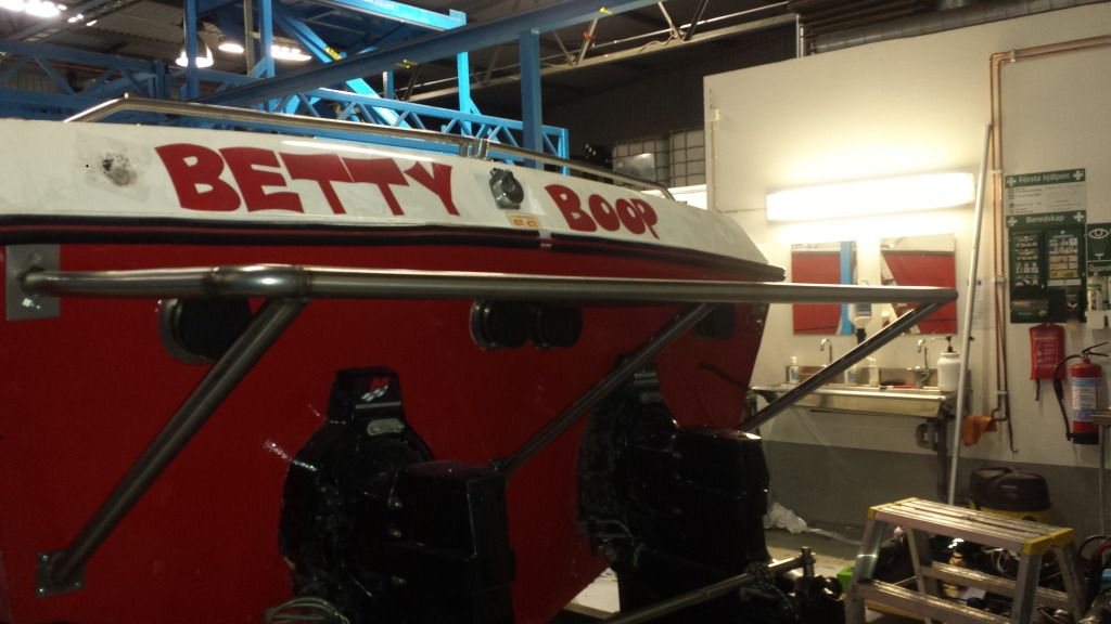

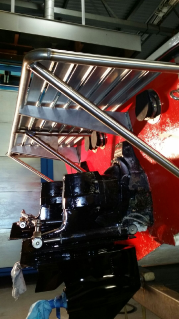

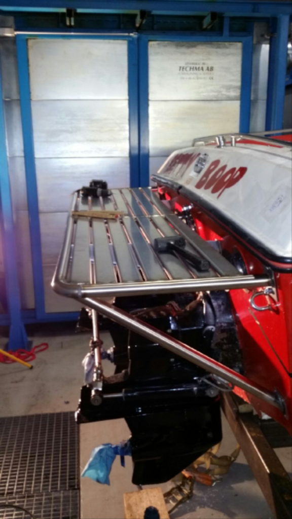

Har då gjort klart dem sista fästerna till bryggan smile
Tog lite längre tid än planerat då mitten röret hade slagit sig ganska mycket under natten tack vare att nån (jag) hade glömt att spänna fast det efter svetsning...
Så dagen började med en del riktning med hjälp av att lägga svets/ helsvetsa ribborna på ovansidan mot röret dör att få det att resa på sig igen med hjälp av värmen smile (hade ingen gas att värma med)
När röret va så rakt som jag förmådde att göra de så började jag med förstärkningarna smile det vart 4 m.m rostfri plåt som jag ställde på högkant och bockade botten på sen jacka jag ur plåten så jag kunde trycka ner ribborna 3 m.m i den och svetsa fast den samt bulta den mot aktespegeln smile
http://i1288.photobucket.com/albums/b483/antonedmancarlsson/Screenshot_2015-02-08-19-36-19_zps3822106b.png
en på plats smile
http://i1288.photobucket.com/albums/b483/antonedmancarlsson/Screenshot_2015-02-08-19-36-51_zpsd2b489e7.png
http://i1288.photobucket.com/albums/b483/antonedmancarlsson/IMG_20150208_191018_zps21508f4f.jpg
http://i1288.photobucket.com/albums/b483/antonedmancarlsson/20150208_185905_zps51c98278.jpg
http://i1288.photobucket.com/albums/b483/antonedmancarlsson/Screenshot_2015-02-08-19-36-30_zps2d968e5d.png
rakare änn såhär fick jag den inte efter riktning/svetsning smile syns inte på bilden men den hänger 2 m.m på mitten.
Så nu är det bara lite småpill kvar med bryggan smile lite mer svetsning sen blir de slipning och beta in syra på svetsarna samt polering så e den klar smile
