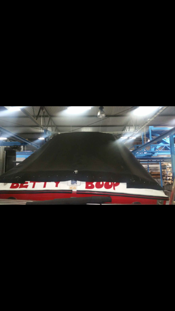

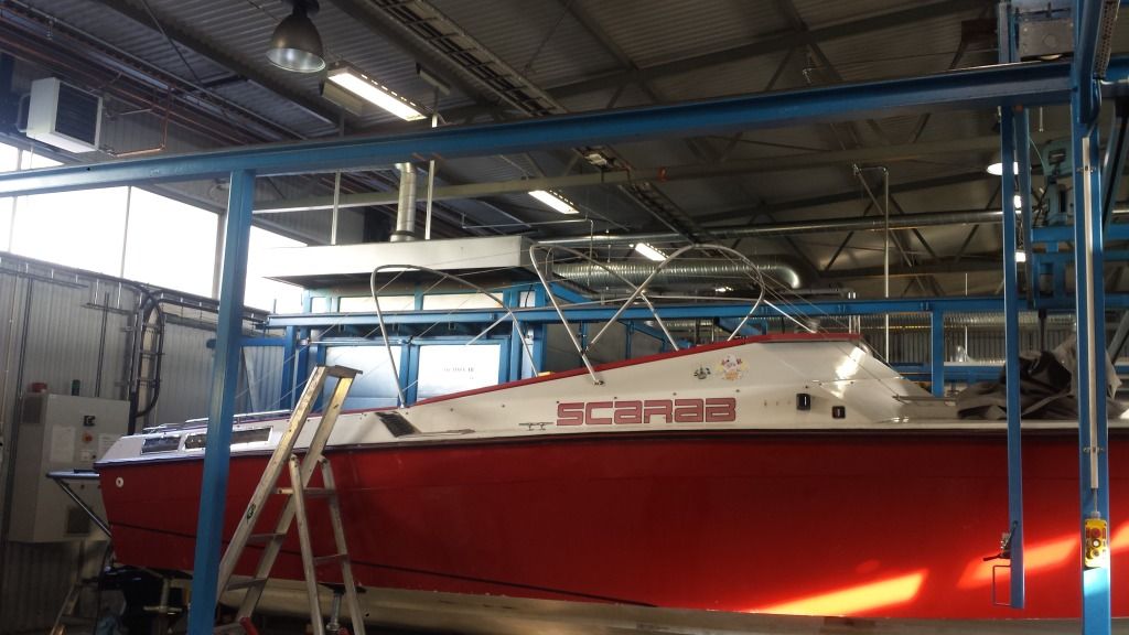

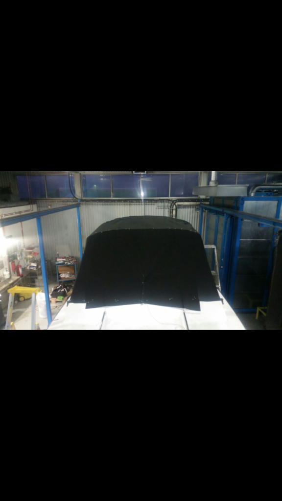

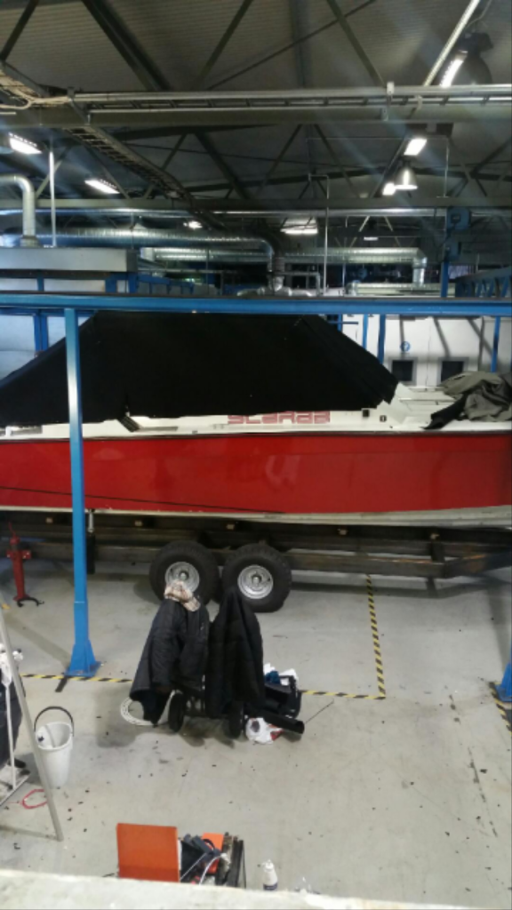

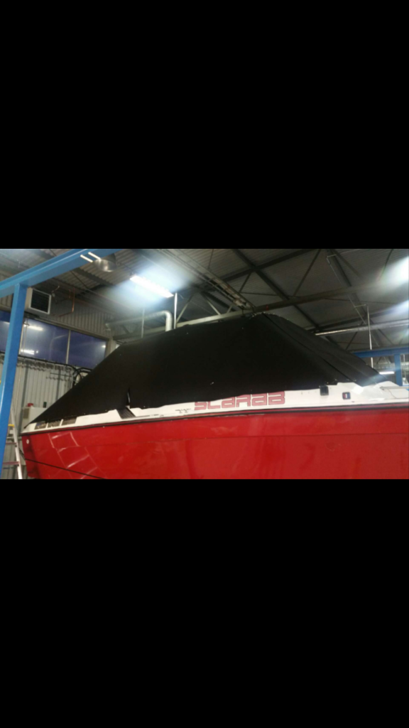

Har börjat få stil på kappellet smile
Eller ja sy och så är inte min starka sida så jag lämnar bort det jobbet till nån som kan så det blir rätt från början wink
Jag har iaf vart med och pekat och kokat kkafe wink
http://i1288.photobucket.com/albums/b483/antonedmancarlsson/20150214_133013_zps816ad613.jpg

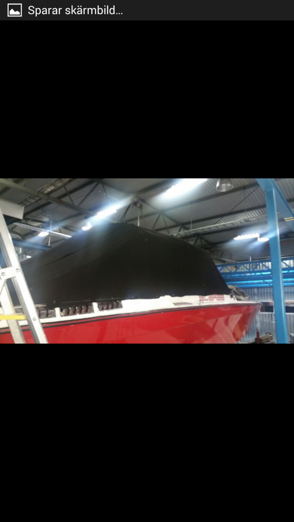

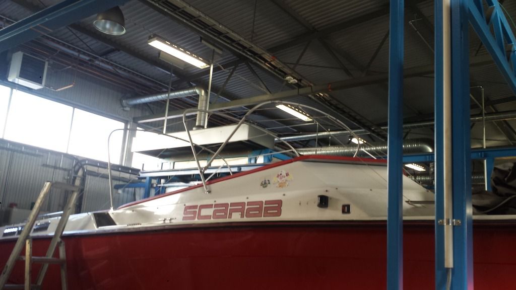

bågar på plats och iinriktadetill rätt vinklar smile
http://i1288.photobucket.com/albums/b483/antonedmancarlsson/20150214_133022_zps3f7c6808.jpg
http://i1288.photobucket.com/albums/b483/antonedmancarlsson/Screenshot_2015-02-15-17-30-36_zps0e1942fc.png
inte det snyggaste men vill man ha ståhöjd får det lov att se lite örnigt ut wink

nu måste jag bara bestämma hur jag vill ha rutorna i kappellet sen överlåter jag det åt tommy så det blir bra gjort smile
Har ni förslag på rutor så är de bara att slänga in det! smile

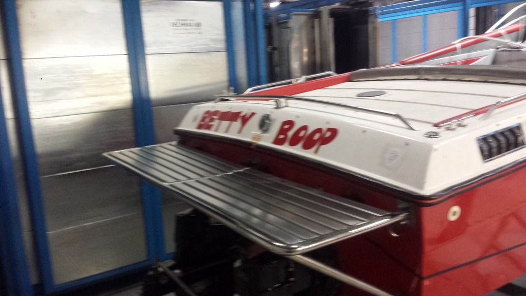

Rev av ena drevet och bytte trimgivaren (inga bilder tyvärr)

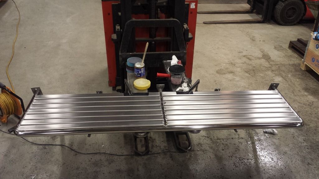

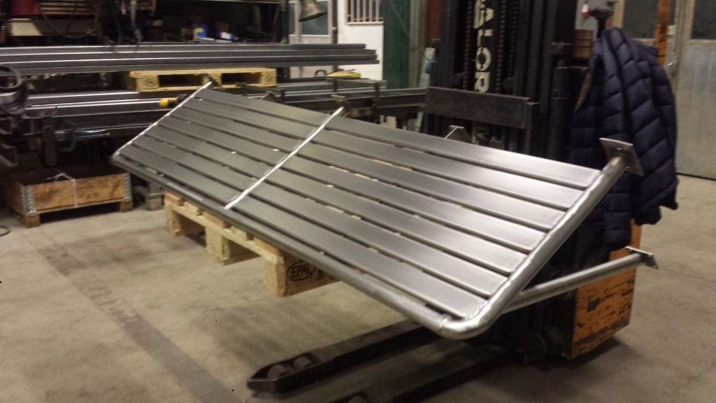

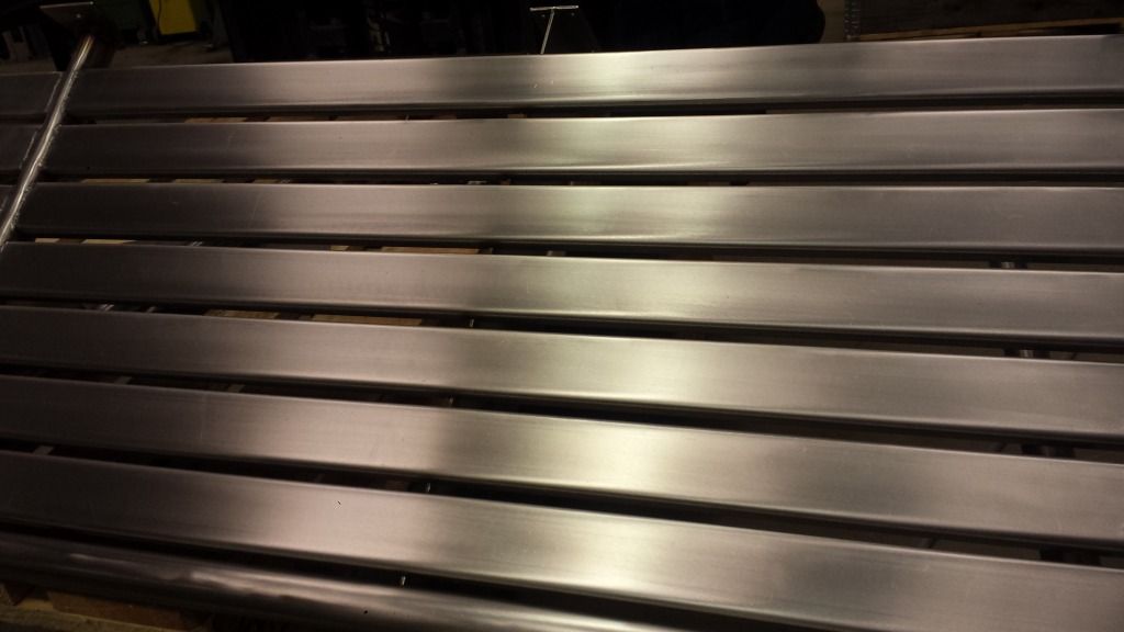

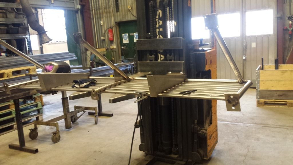

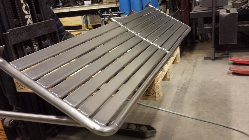

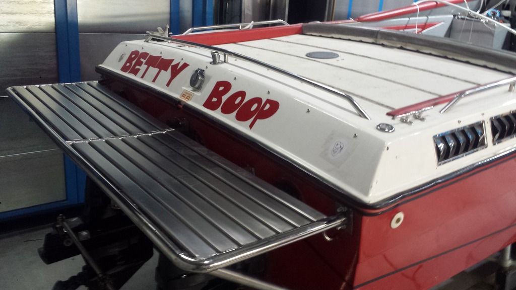

Sen har jag svetsat det sista och borstat ribborna på badbryggan smile
http://i1288.photobucket.com/albums/b483/antonedmancarlsson/20150321_135549_zps6fec93ad.jpg
färdigsvetsad smile
http://i1288.photobucket.com/albums/b483/antonedmancarlsson/20150321_192658_zpsb2cc30b0.jpg
Borstade ribbor smile
http://i1288.photobucket.com/albums/b483/antonedmancarlsson/20150321_192705_zps4162bf3f.jpg
http://i1288.photobucket.com/albums/b483/antonedmancarlsson/20150321_192734_zps3e3421c0.jpg
vart helt okej tycker jag smile
Betade av svetsarna med syra också så dem inte ska rosta smile after avbetningen vart ribborna ljusare där syran legat på så fick borsta hela en gång till...
Imorn ska jag polera rören runt badbryggan sen får den va klar smile ska bara köpa lite autosol innan wink

Vad borstade du stålet med?
92 Inlägg
23 mars 2015
Finns massa olika sätt att borsta på beroende på vad du vill ha för finish.
Jag använde tyrolit minihjul som inte va spec grov för att få en relativt fin yta smile
http://www.mynewsdesk.com/se/tyrolit/la … /rostfritt
Här finns lite olika typer av borstar,
Man kan även köpa färdigborstade plåtar,rör, m.m

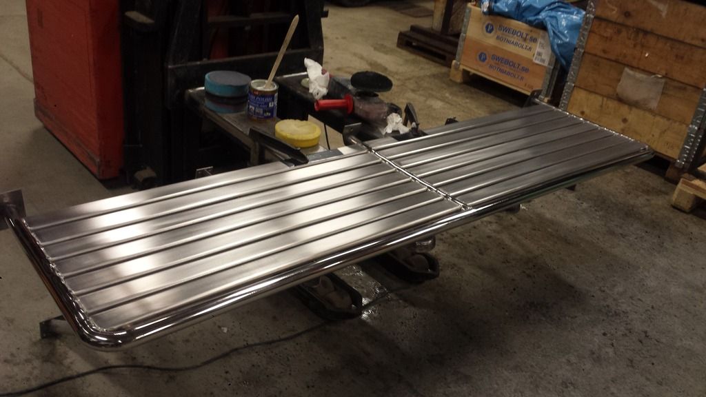

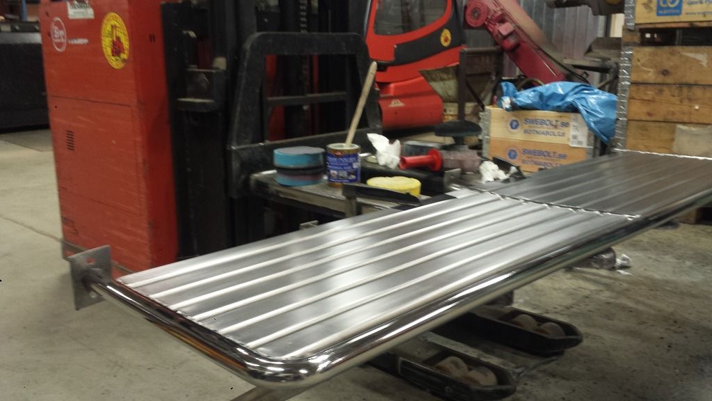

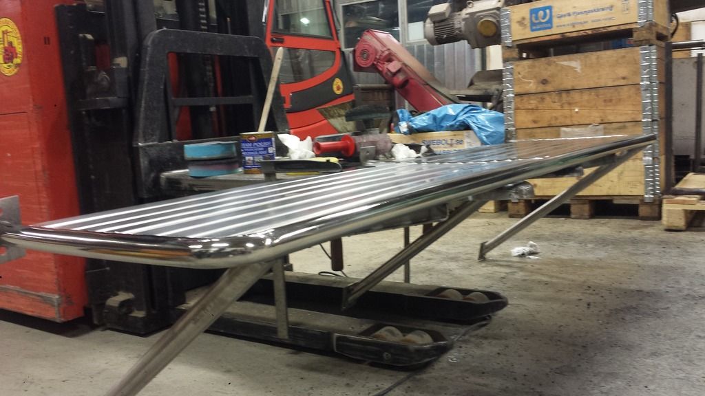

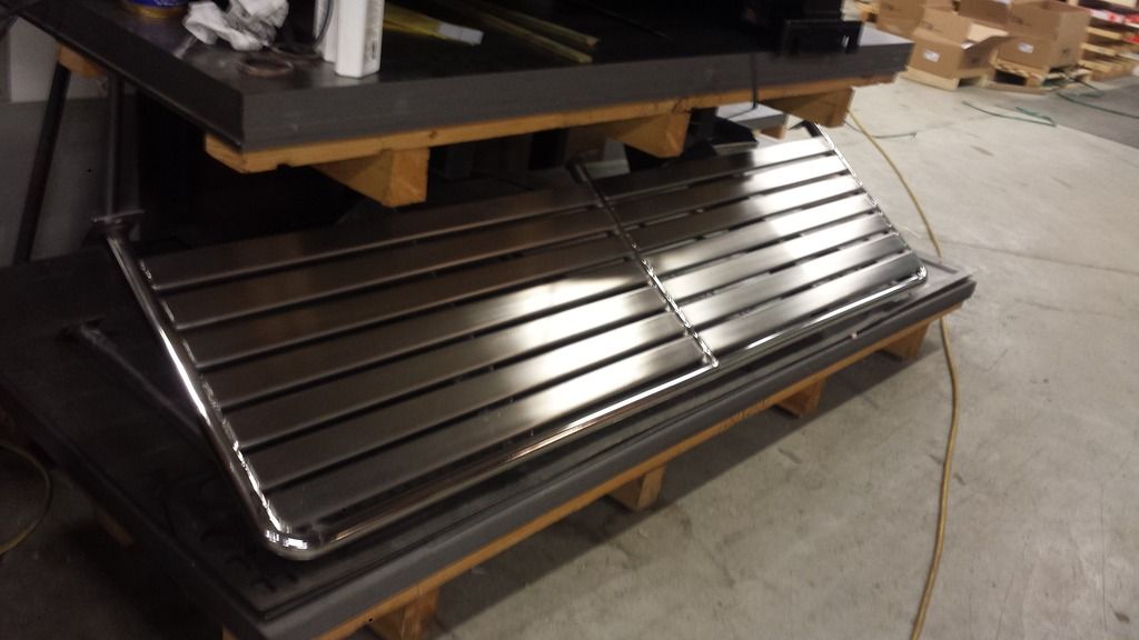

Har börjat få stil på poleringen av rören på badbryggan nu smile
Är några repor kvar som ska bort men glansen som jag vill har börjar träda fram smile
http://i1288.photobucket.com/albums/b483/antonedmancarlsson/20150324_205414_zps6fgqc7ju.jpg
http://i1288.photobucket.com/albums/b483/antonedmancarlsson/20150324_205406_zpsrqisgxjw.jpg
http://i1288.photobucket.com/albums/b483/antonedmancarlsson/20150324_205424_zps2wvygneo.jpg
http://i1288.photobucket.com/albums/b483/antonedmancarlsson/20150324_205432_zpsewv477kf.jpg
börjar bli rätt nöjd med den nu faktist smile men 2 timmar till av ploering sen ska de nog gå att sätta den på båten utan att skämmas smile
http://i1288.photobucket.com/albums/b483/antonedmancarlsson/20150324_205855_zpsdk0t2nzu.jpg
92 Inlägg
25 mars 2015
Vet inte om nån fortfarande läser här men de Blir en liten uppdatering idag smile har polerat vidare på bryggan, tröttnade efter en stund och kände att jag har lagt ner alldeles för många timmar på denhär bryggan så slängde upp den på båten smile
http://i1288.photobucket.com/albums/b483/antonedmancarlsson/20150325_204657_zpsz28qyqmq.jpg
lite dåligt ljus i lokalen men det blev väldigt bra smile får dra ut båten i solen nån dag och fota smile
http://i1288.photobucket.com/albums/b483/antonedmancarlsson/20150325_204734_zpsspkcpxbq.jpg
Så nu kan jag gå runt och smygputsa på den när jag känner för det smile och ni slipper massa fler bilder på dendär uttjatade bryggan wink

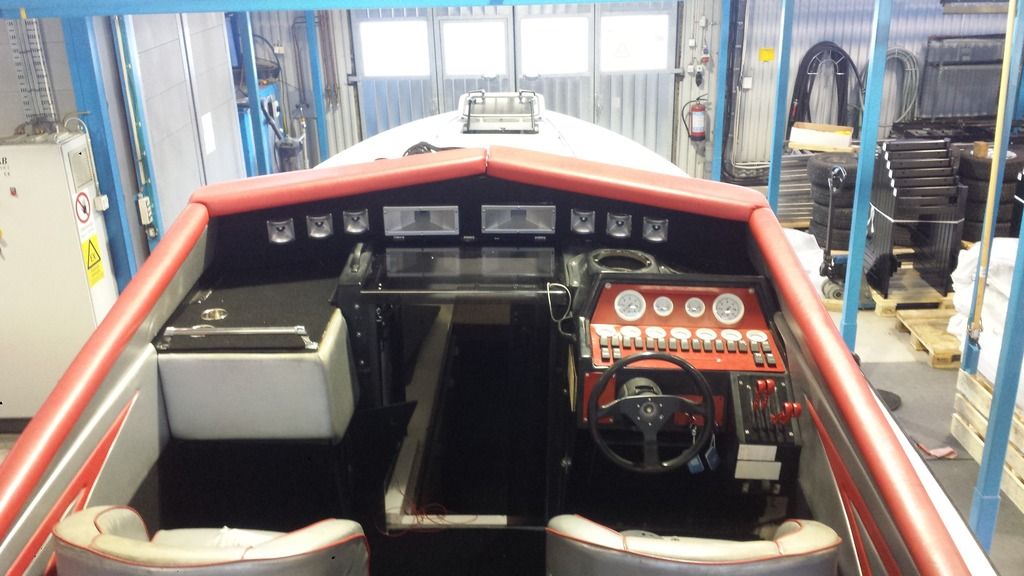

Har hänt lite saker denhär helgen smile

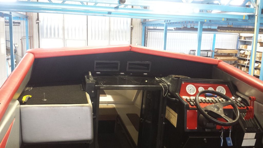

Va och hämta matta till durken i fredags så har börjat klä sittbrunnen nu smile
http://i1288.photobucket.com/albums/b483/antonedmancarlsson/20150419_120516_zpsbr2o4liz.jpg

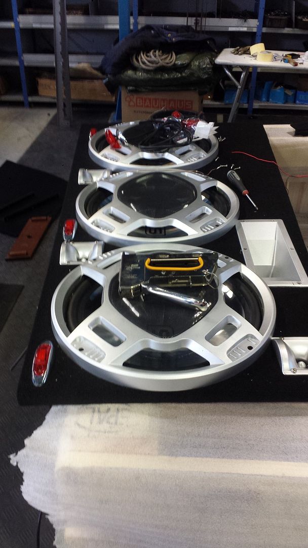

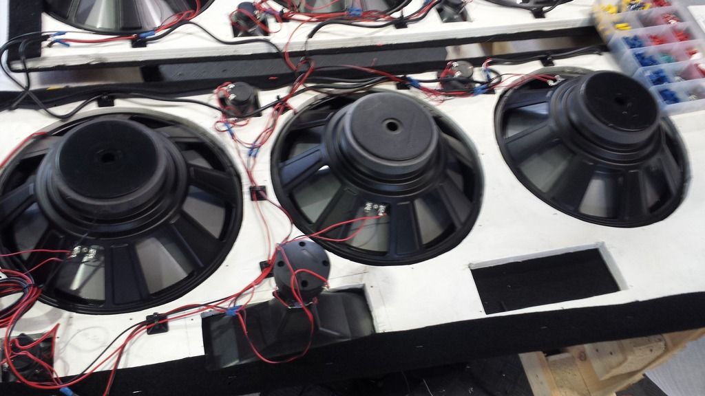

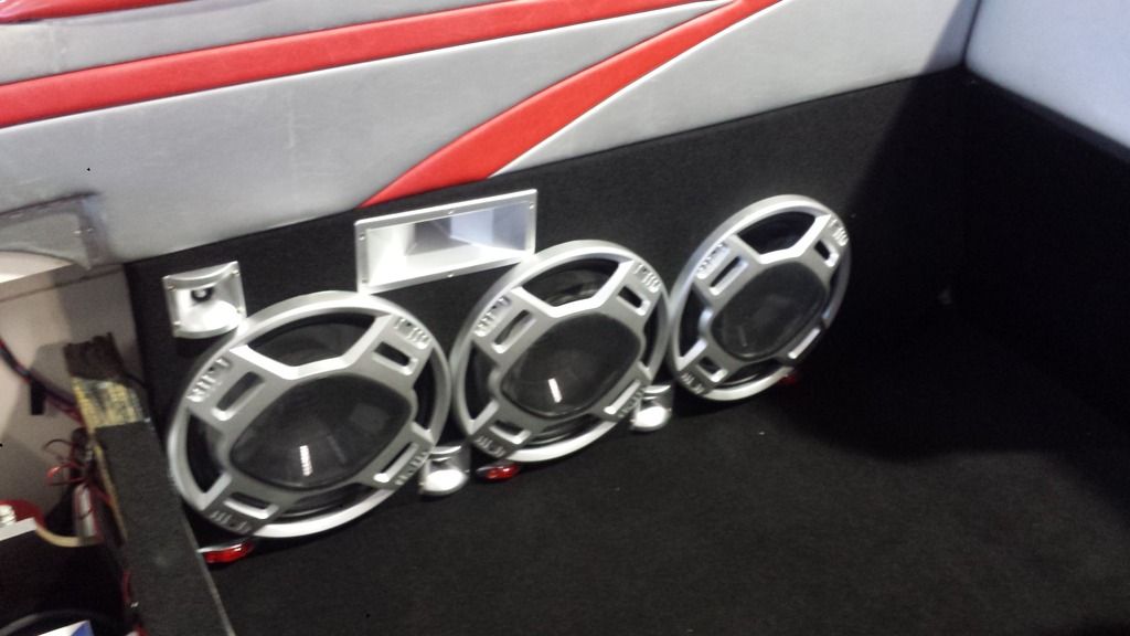

provmonterar högtalarväggen fram smile
http://i1288.photobucket.com/albums/b483/antonedmancarlsson/20150419_120530_zpsu5fpcadc.jpg

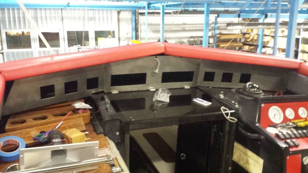

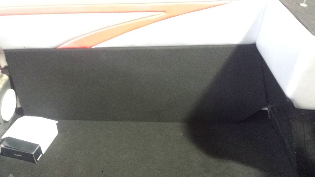

väggar och durk klädda och provmonteras innan högtalarna stoppas ner smile
http://i1288.photobucket.com/albums/b483/antonedmancarlsson/20150419_144537_zpsb7tdo764.jpg

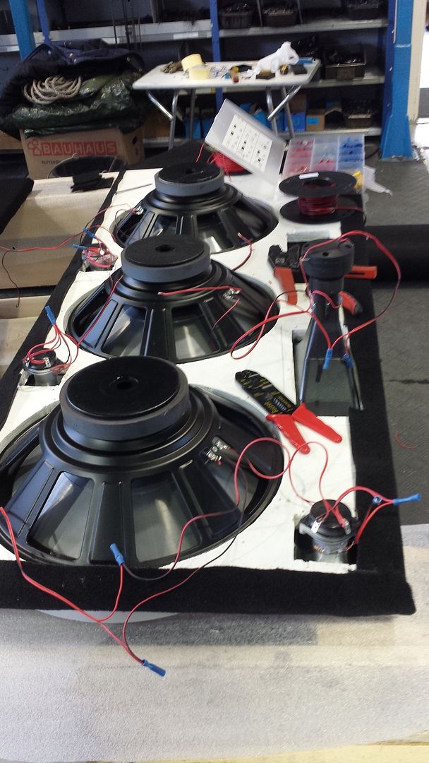

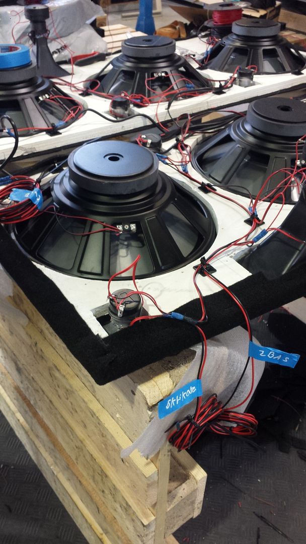

börjat koppla in högtalarna smile
http://i1288.photobucket.com/albums/b483/antonedmancarlsson/20150419_144542_zpspavqnk3r.jpg
Har monterat i lite lampor också smile
http://i1288.photobucket.com/albums/b483/antonedmancarlsson/20150419_160430_zpsbntq9y7n.jpg
Färdigkopplat och ska monteras smile
http://i1288.photobucket.com/albums/b483/antonedmancarlsson/20150419_160805_zpsxstewlvk.jpg
http://i1288.photobucket.com/albums/b483/antonedmancarlsson/20150419_161230_zpsgxm1lzpw.jpg
Nu kommer de kunna spelas musik vid bryggan wink
http://i1288.photobucket.com/albums/b483/antonedmancarlsson/20150419_181502_zpscg5lqm2z.jpg
högtalarna fram ditsatta smile
http://i1288.photobucket.com/albums/b483/antonedmancarlsson/20150419_181507_zpsl2bcp9gj.jpg

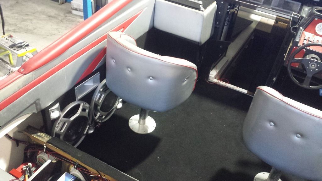

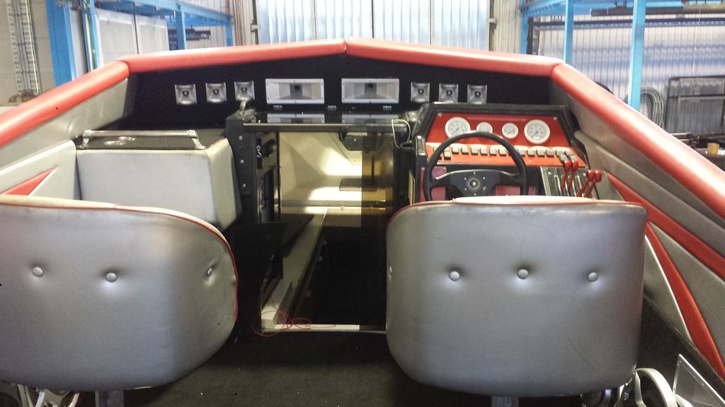

testade att ställa i stolarna också smile blir tyvärr inga ståstolar denna sommar då jag inte har råd att klä dem just nu, dem får bli till nästa sommar ist smile
http://i1288.photobucket.com/albums/b483/antonedmancarlsson/20150419_181518_zpsfzrud4rv.jpg
ser lite trevligare ut i sittbrunnen nu än när jag köpte den iaf smile
Måste jag bara beställa slutsteg så jag kan koppla in högtalarna också wink allt är iaf framdraget till stegen så det går snabbt att koppla in smile

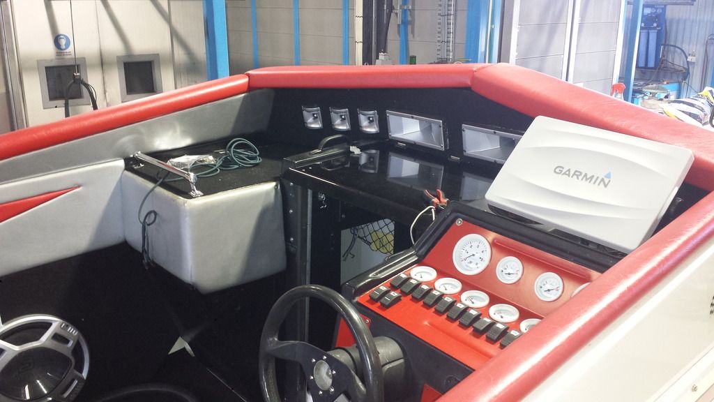

http://i1288.photobucket.com/albums/b483/antonedmancarlsson/20150503_165726_zpsrjddg0g2.jpg

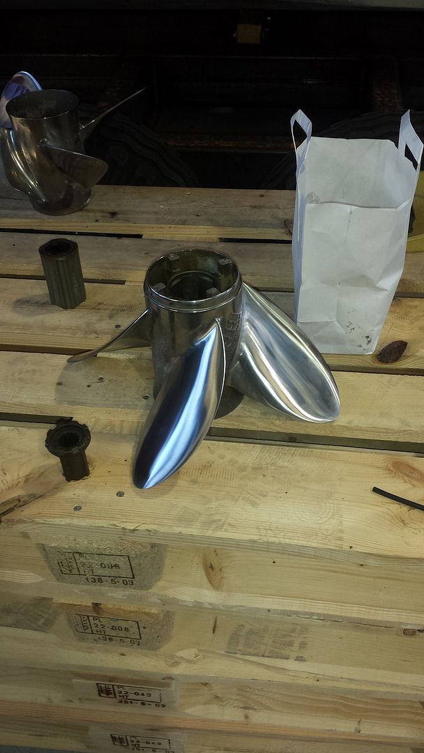

köpt gps och montat dit, vart en 1020 xs då jag fick ett pris som va svårt att säga nej till wink
http://i1288.photobucket.com/albums/b483/antonedmancarlsson/20150506_134751_zps54tfcdr2.jpg

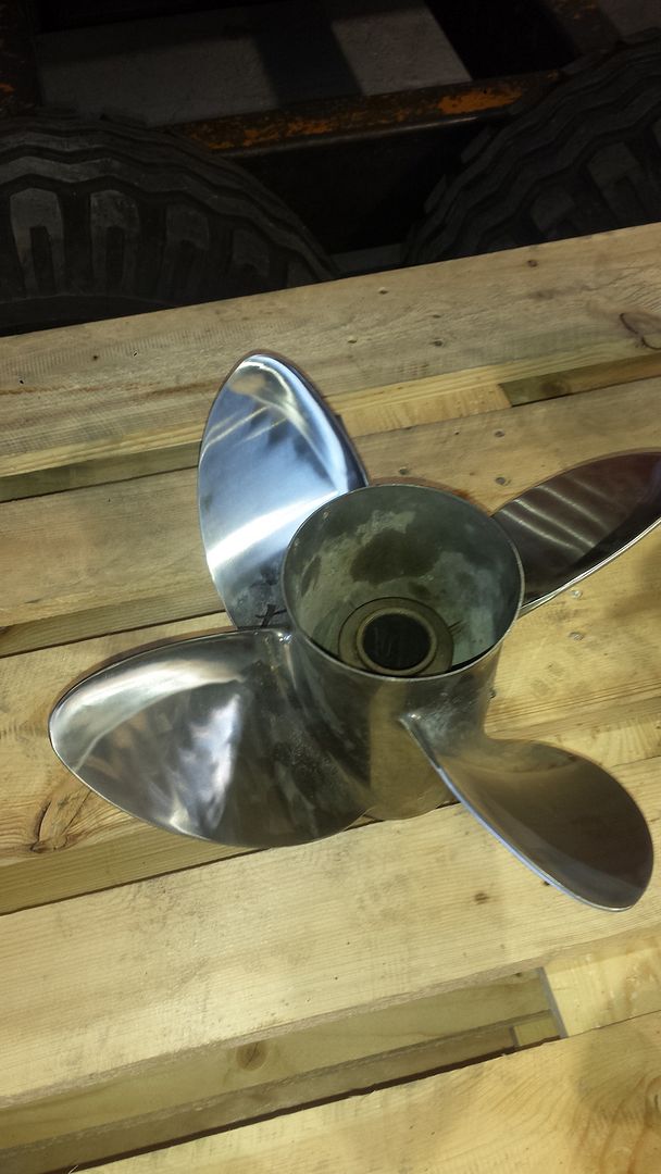

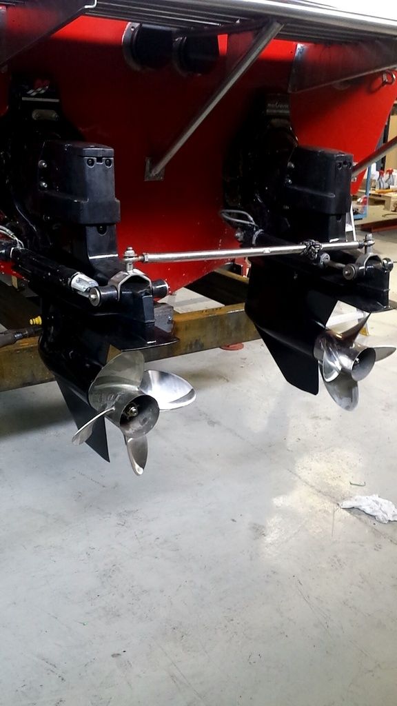

propparna har kommit tillbaks från tillsyn, tur man lämna in dem då det va bra med obalans i den ena och den andra hade konstig kuppning? Vet ej hur kuppningen kunnat bli lite konstig då den proppen såg hel och fin ut (den med obalans hade naggmärken så den hade legat och dunkat mott nått)
Dem är iaf fixade nu så dem ska va likadana smile
http://i1288.photobucket.com/albums/b483/antonedmancarlsson/20150506_135742_zpsvtztfrij.jpg
http://i1288.photobucket.com/albums/b483/antonedmancarlsson/Snapchat-1231079659522678141_zpsyrmp3jqz.jpg
här sitter dem bra wink

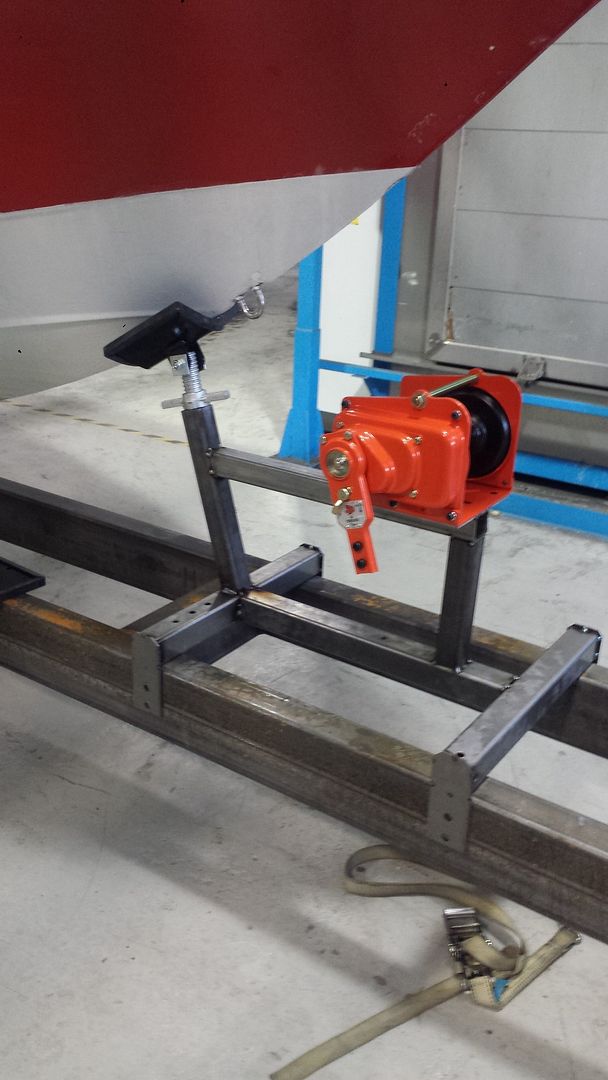

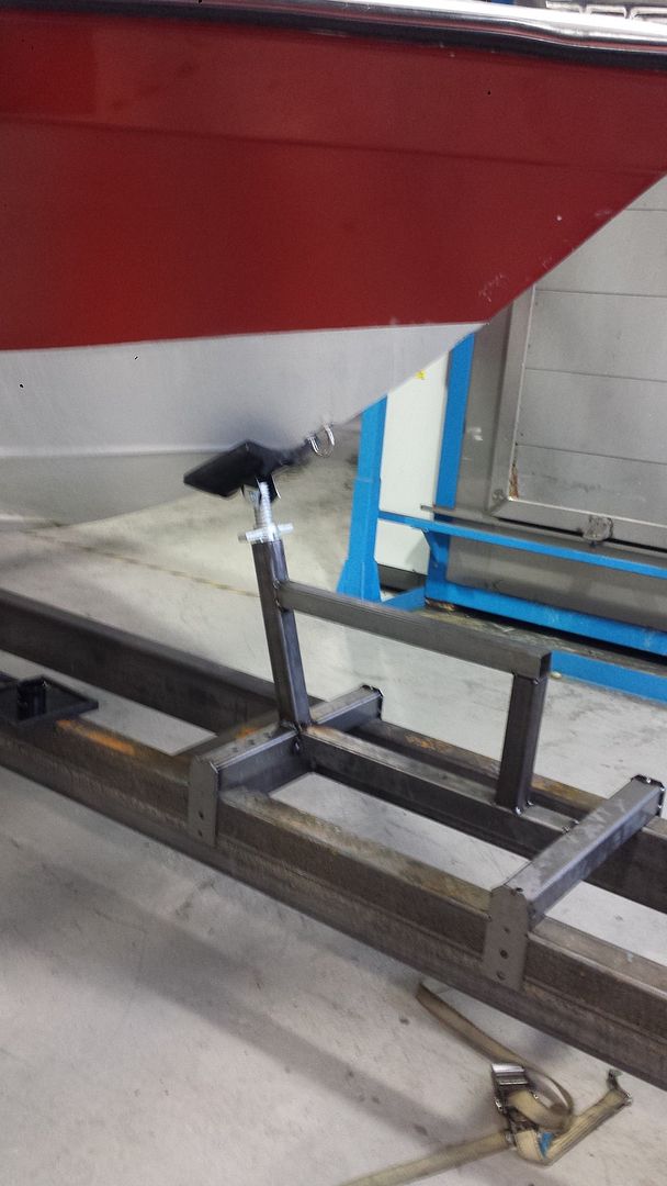

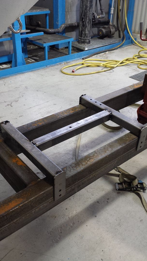

Har även byggt klart mitt torn i fram på båtvagnen smile
http://i1288.photobucket.com/albums/b483/antonedmancarlsson/20150515_181858_zpsazpisiwd.jpg
en början till till torn iaf wink
http://i1288.photobucket.com/albums/b483/antonedmancarlsson/20150515_190019_zpstqlyvb0x.jpg[/]
http://i1288.photobucket.com/albums/b483/antonedmancarlsson/20150515_193314_zpspnm8aaxx.jpg
vinsh på plata och allt känns bra så det får duga, inge. Tid till att bygga snyggt nu då den ska i vattnet så firt som möjligt! wink

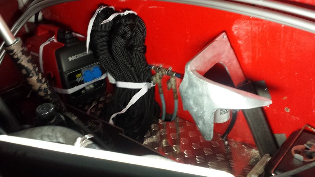

har även börjat sätta fast saker i motorummet så dem inte tar massa plats i båten, har fått ner elverk, tampar, ankare, ankarlina, grill, kappellbågar i motorutrymmet smile
