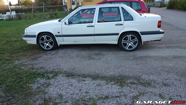

https://www1.garaget.org/gallery/images/196/195702/195702-2beeae96101fa14177c457cbaa77128e.jpg
på med sommarfälgarna efter bilen fått stått i varmgarage under sjukskrivningen.

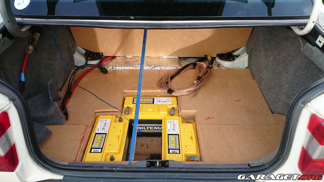

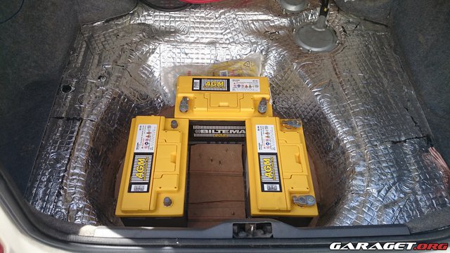

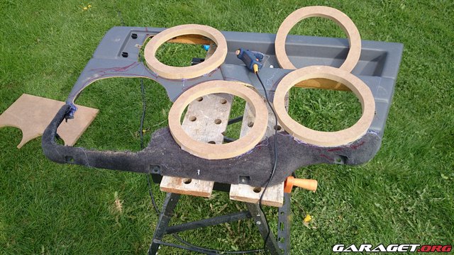

https://www1.garaget.org/gallery/images/196/195702/195702-8de1f51d2b4d8b57f8fd9d19d6ba35b0.jpg
ska ner 4x 80ah i baljan sen får vi se om man klämmer in något bakom hjulhusen.
https://www1.garaget.org/gallery/images/196/195702/195702-7449cac2b907c94d3e3106c0638dd265.jpg

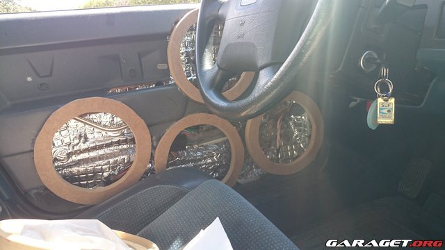

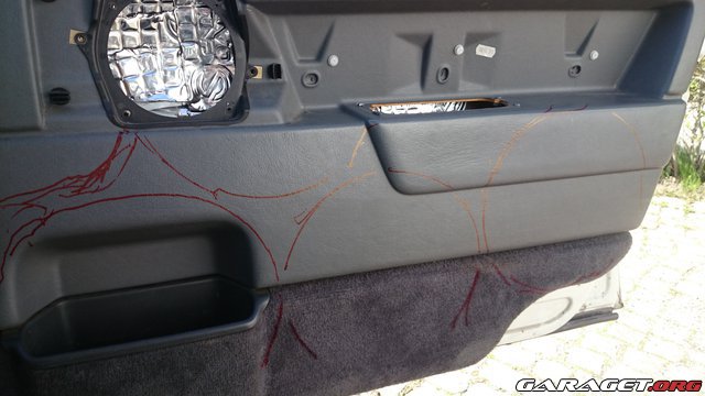

kladda lite med turspenna så man vet att baffeln inte kommer ta i någonstans
https://www1.garaget.org/gallery/images/196/195702/195702-9421609ec18b9eff25a2d7c274281ef0.jpg
såga såga såga

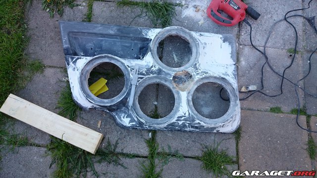

https://www1.garaget.org/gallery/images/196/195702/195702-b99e0a40d2d5d259222f658eaf771d8c.jpg
dörren gick igen dock ska det en till ring utanpå dom andra
(dom andra är lite rundare big_smile )
imorrn ska man plasta dörrarna 5-6 lager, blir 2-3 på framsida och resterande på baksidan.
hoppas inte dörrsidan vill bli lika krokig denna gång.

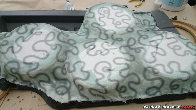

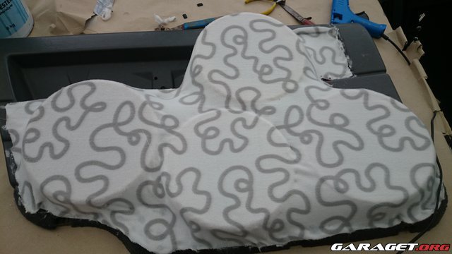

https://www1.garaget.org/gallery/images/196/195702/195702-74747a50d29fb2a1f77b807fc44b6459.jpg
dörrarna fick lite fleece på sig idag.
https://www1.garaget.org/gallery/images/196/195702/195702-0b24236d377ff181ebfc2b751790fbd4.jpg
på med lite polyester och även 2 lager glasfiber.
blir att lägga på ett gäng lager till
men utav bilderna kan man ju tro att det är 10" som ska sitta där big_smile
med tanke på hur mycket bredd det är på ringarna så kan man säkert få i 10" om man fräser till dom lite.

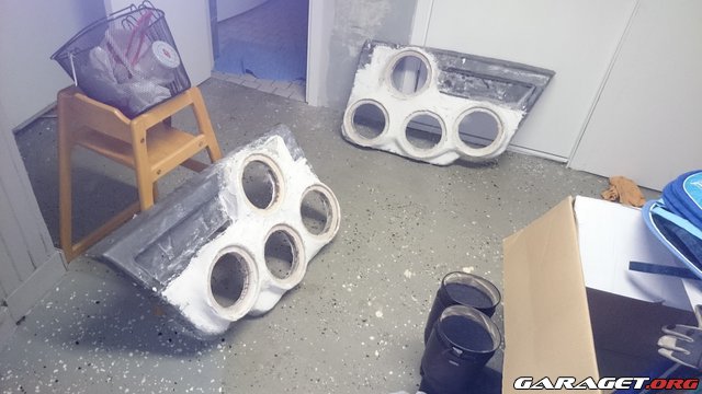

https://www1.garaget.org/gallery/images/196/195702/195702-f2f1bc86156861fb4cd13a8d079f5880.jpg
dörrsidor färdigplastade, bara lite spackel på detta och mer slipa.
det som ska borras ur är ett hål för diskant, får vänta tills den kommer så jag kan fräsa till en liten kopp åt den.
kommer hamna mellan de 3 främre middarna. får glo över vart dom kan tänkas få plats

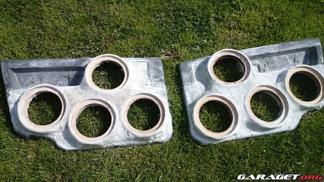

https://www1.garaget.org/gallery/images/196/195702/195702-d239b8a223c42fc5dd54eab295720ac2.jpg
på med lite spackel sen får det stå och härda till imorgon. då börjar grovslipning.
blev galeeeeen på spackelspaden då den inte ville som jag ville tongue så lade på så gott det gick (mycket och slipa)

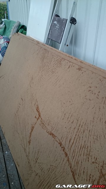

https://www1.garaget.org/gallery/images/196/195702/195702-760d33a21694a9b5e42734ff2e686395.jpg
lite Mdf skiva inhandlat wink kanske räcker till en baslåda smile
https://www1.garaget.org/gallery/images/196/195702/195702-b82e84a092a356768580605ba32a40eb.jpg
lite ursågning av bitar bara börja jämna ut golvet så det blir plant.
sen på med en till skiva.
ska börja täta runt skivan som står upp mot ryggstödet med lite fogskum sen börja bygga baslåda.
synd att den jäkla hyllan finns där vid dämparfästena.
sen är jag jäkligt osäker om baslådan kommer i bilen efteråt elr om jag ska bygga den på plats
