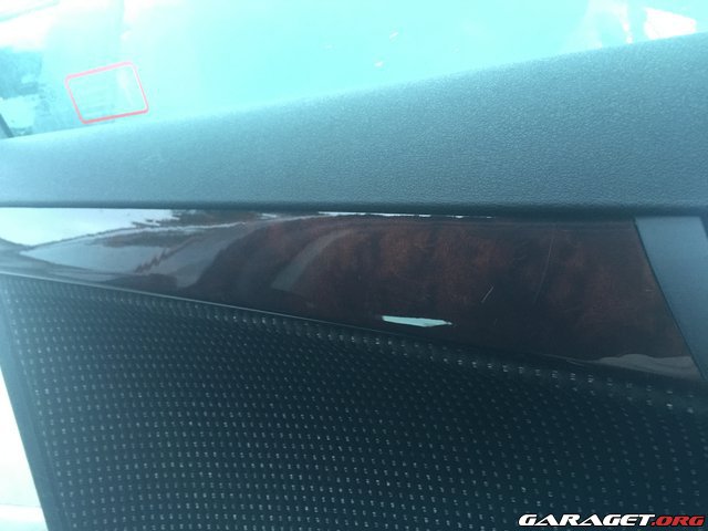

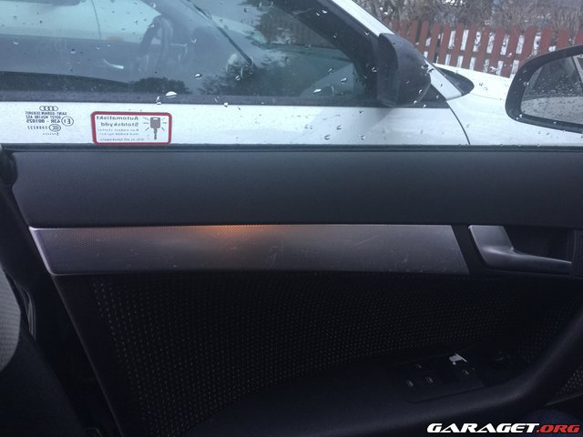

En standardinredning...

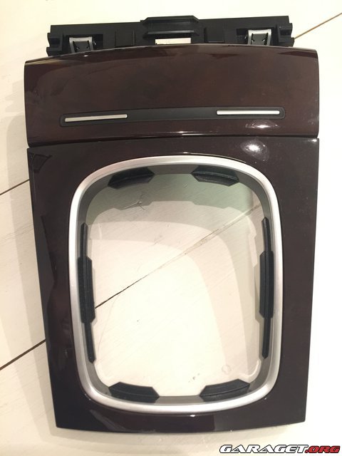

Precis fått klart med en komplett uppsättning dörrlister, askkopp och plast runt växelspaken som kommer i början på nästa vecka. Skicket är ganska ointressant då de befintliga är repiga och fula...
Vi får helt enkelt se om det blir en lack på dessa eller om jag väljer att klä dem i folie istället.

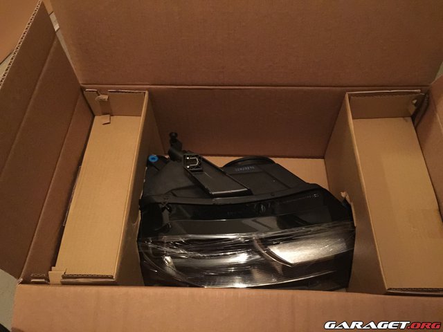

Ja, jag kan väl inte säga annat än att nu börjar första fasen i faceliftandet av A3an!
Fick ett trevligt paket igår från Tyskland, Bildelaronline24.se som levererade som alltid enligt deras tidplan.
https://www1.garaget.org/gallery/images/201/200945/200945-7818b06aa587822f83bf8655e35d1acf.jpg

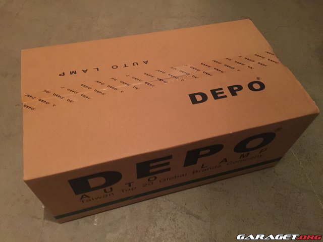

Paketet innehöll totalt 4 lådor och ett oljefilter, det är snart dags för den årliga servicen och där olje/filter-byte är prio smile

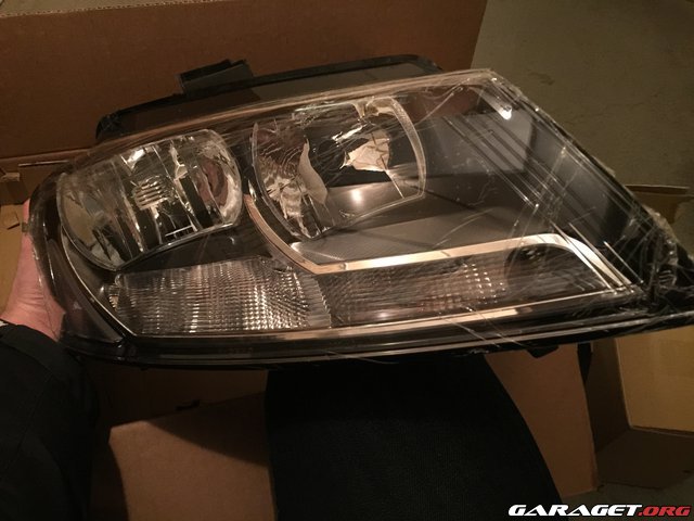

En av det två mest intressanta lådorna såg däremot ut så här...
https://www1.garaget.org/gallery/images/201/200945/200945-85aa76cb3ad66718b58a81f8272ca4d0.jpg

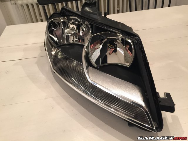

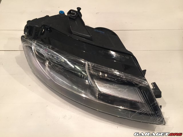

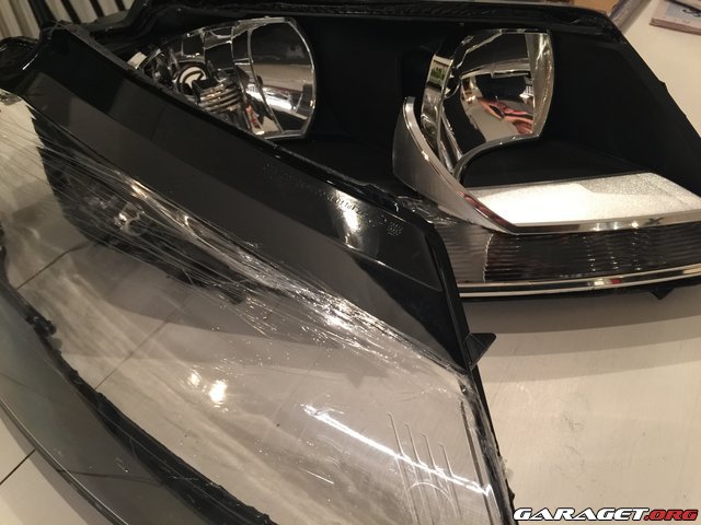

Vad kan gömma sig i en sådan om inte en liten facelift strålkastare! big_smile
https://www1.garaget.org/gallery/images/201/200945/200945-bb4609bb517c4b523019b0251c951e67.jpg
https://www1.garaget.org/gallery/images/201/200945/200945-9477c732dd8d2ed6a61135b085f02a25.jpg
DasAuto skrev:
Prem lagd big_smile Förstår dig angående lyktorna. Min har heller inte xenon. Lider varje gång man ser en A6 med leds fram big_smile
Nej, det värsta är väl just att min förra hade xenon (bortskämd) så då känns det ännumer lockande att göra en ordentlig retrofit med linser på dessa för att få helt egna xenon-strålkastare big_smile
Softishman skrev:
Som vanligt räcker det inte att bara byta strålkastare utan man får byta allt!!! Men snyggt kommer det bli!!
Jag har ju en intercooler liggandes.... wink pm:ar pris..!
Är ganska nöjd med min ed30 men den är inte färdig... wink
Det blir man aldrig...
Nej, stod i valet och kvalet länge om huruvida jag helt enkelt skulle bygga på 05-08 front eller 09-12...
Men efter lite snack med bland annat Billing så fastnade jag för den något nyare grillen framför allt!
Eftersom jag ändå övervägt att byta framskärmar så kvittade det om jag i så fall skulle leta efter pre- eller post-facelift. Så då är det enbart huven kvar om man räknar in att jag ändå ville ha tag på fräsha strålkastare och den nyare grillen (då inkl nyare fronten).

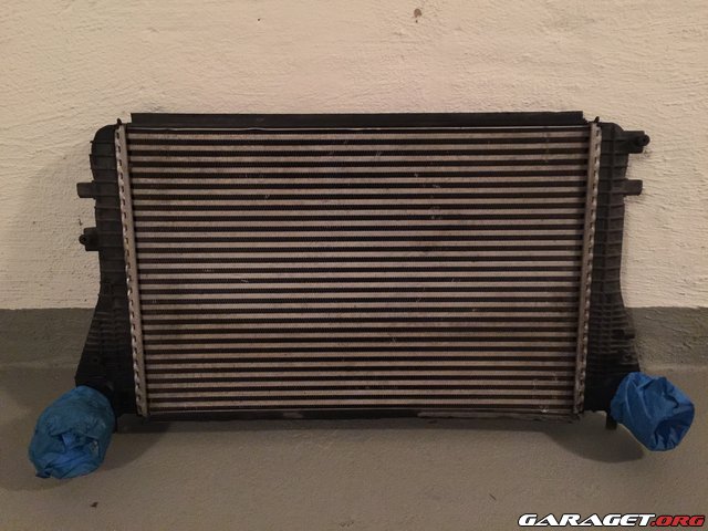

Det blev en intercooler som förhoppningsvis får plats tillsammans med 3.2an, donatorn är Softishman´s VW Golf Gti som rullar med en uppgraderad IC. I mitt fall vill jag först veta att den faktiskt går att montera innan jag ger mig på att shoppa bättre varianter än original.

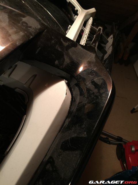

https://www1.garaget.org/gallery/images/201/200945/200945-984173b1084c70246f897e9e549b0478.jpg
Nej det här projektet har väl växt lite från att jag började fundera på att byta upp mig i motorvolym till dagens läge, dessutom är jag väl lite lätt oroad att det inte kommer stanna vid de nuvarande planerna heller... wink

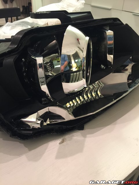

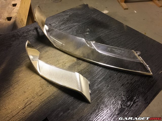

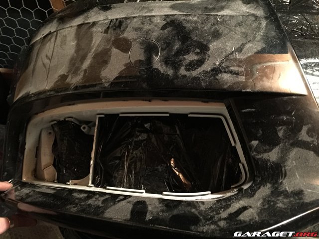

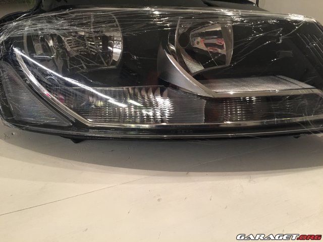

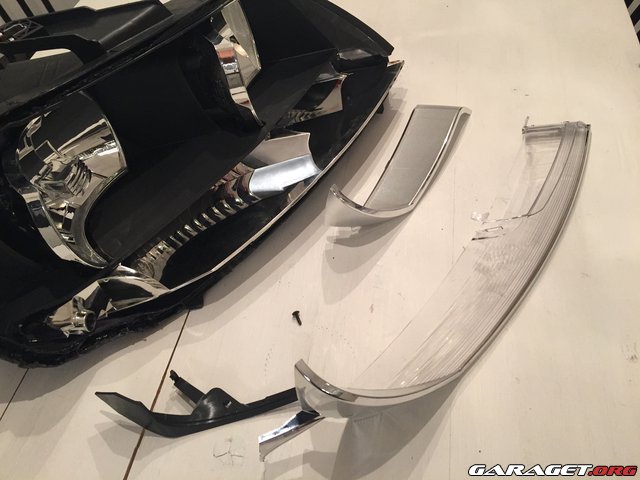

Det gick inte ens ett dygn innan jag började riva i ena strålkastaren, så upp med den på operationsbordet...
https://www1.garaget.org/gallery/images/201/200945/200945-e0328c3bbef355837a58c8476385c2f3.jpg
Jag ser till att behålla skyddsplasten så länge det bara går nu för att undvika skador på glaset(plasten).
https://www1.garaget.org/gallery/images/201/200945/200945-e2601e9d0f6ac7c51302f3a85c18ac8b.jpg

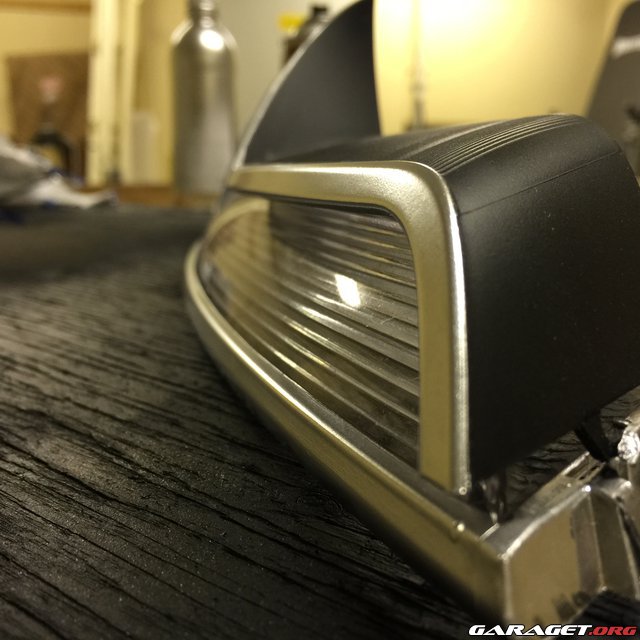

Längst ut till vänster finns det en möjlighet att stoppa i en extra lampa, så jag överväger att montera en orange lampa för att kunna köra US-stuk. Mitten sitter positionsljuset, idag en glödis men det ska få bli en diod istället så klart! längst till höger i bild sitter blinkersen smile
https://www1.garaget.org/gallery/images/201/200945/200945-34d241a5ea24246db1485bb429d9ae9f.jpg

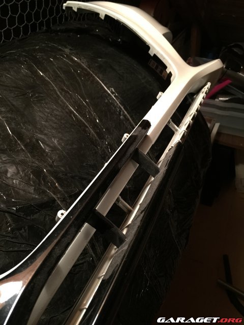

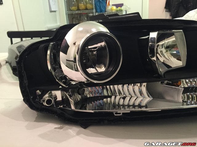

Precis som mina förra strålkastare så är det enklast att värma dessa i ugnen för att kunna plocka isär dem.
Så in i ugnen och ställa den på 75 grader, så fort ungen har kommit upp i temperatur så plockar man ur dem och bänder upp dem lite fint. Smidigast tycker jag personligen är att ta en bredare kniv och börja på undersidan för att undvika skador som blir synliga när huven väl är öppen smile
https://www1.garaget.org/gallery/images/201/200945/200945-9101b53f3518f000475285aee1e76f01.jpg
https://www1.garaget.org/gallery/images/201/200945/200945-691db2f45cd812b75b561f7f62e0a8ab.jpg
Mer än så här kommer jag inte att plocka ner den just pga att jag behöver xenon-linserna som kommer om några veckor. I samma veva kommer jag även behöva kontrollera nuvarande ljusinställningar på bilen för att inte råka låsa linserna i ett läge där besiktningen ber mig byte strålkastare för att de inte går att justera tillräckligt!
https://www1.garaget.org/gallery/images/201/200945/200945-1f52ea85f3b0cadd089839d3c93fadf9.jpg
Jag avslutar nattens update med att visa något jag faktiskt tror de få tidigare ägarna antingen helt missat eller helt enkelt inte behövt! Oavsett så finns original första hjälpen kvar i bilen under passagerarstolen i förvaringsfacket.
Allt för denna vända, ska klura vidare på US-modd och hur jag ska lacka ner strålkastarna.

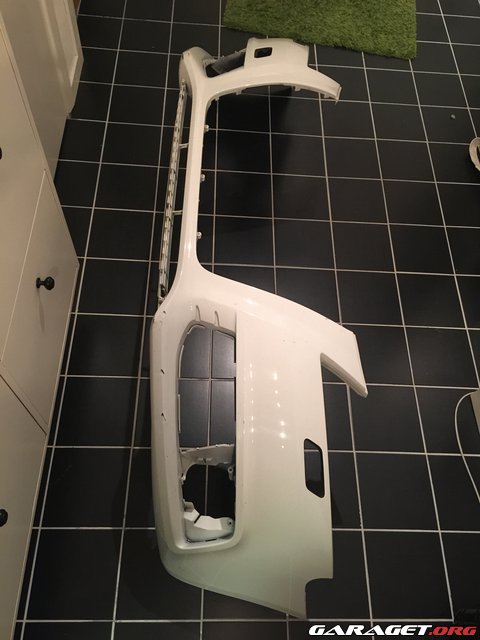

När det trillar in lite godis...
Igår var en ganska trevlig måndag;
- En front blev levererad

MY09-12 Sline front som modifieras för att likna en A4 DTM-front
MY09-12 S3 grill eller ett kolfiber-alternativ
Cupra läpp
MY09-12 S3 sidokjolar
MY09-12 A3 stötfångare bak
Diffuser med DTM-stuk i glasfiber eller kolfiber
MY09-12 S3/Sline vinge
Som sagt så innefattar detta en komplett facelift av fronten, vilket är anledningen till att även framskärmar, huv, strålkastare och sidospeglar skall bytas till MY09-12.

https://www1.garaget.org/gallery/images/201/200945/200945-e441370ac51b9ddf109d1947c105522c.jpg
Bara en ren front från A4 DTM som visar tydligt på de lite tuffare linjerna, detta utan att bli för utmärkande!
https://www1.garaget.org/gallery/images/201/200945/200945-81f50e64d18ae305dff966dde0039958.jpg
Jämför här den vita (A3 Sline MY09-12) med en svart halv front från en A4. Storleken på gälarna matchar vilket innebär att de ökat i storlek avsevärt från MY05-08 för A3an!
https://www1.garaget.org/gallery/images/201/200945/200945-deb7fde57759622787f6d378ff23bebb.jpg
Även bredden på nedre delen är otroligt lika!
https://www1.garaget.org/gallery/images/201/200945/200945-e04292be2babaa3e7b759ebaa870218f.jpg
A4 är nästan 10mm större på höjden, men...
https://www1.garaget.org/gallery/images/201/200945/200945-7fb8f5cb2789ac6c88cfdf9bb65995b0.jpg
det tar A3ans front igen på att istället ha öppet något längre bakåt längs med sidan!

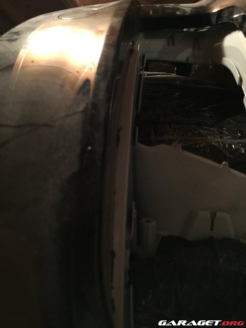

Fronten kom i alla fall från någon som kunde det här med att packetera!
https://www1.garaget.org/gallery/images/201/200945/200945-e5e201bc145bc0aff2541a4a77f925fe.jpg
Den har sin märken och små skador, men är ett perfekt objekt att börja bygga denna bil med smile

Fick även hem dessa shoruds som ska monteras mot xenonlinserna sedan när de väl har kommit!
Kommer att få anpassa dessa för att de ska få plast i strålkastarhuset men det känns som ett mindre problem...
https://www1.garaget.org/gallery/images/201/200945/200945-60d8ff7b9a388333969b0b29ad4dbbbe.jpg
Vad tror ni; shoruden i svart eller chrome? (hjälp uppskattas!)

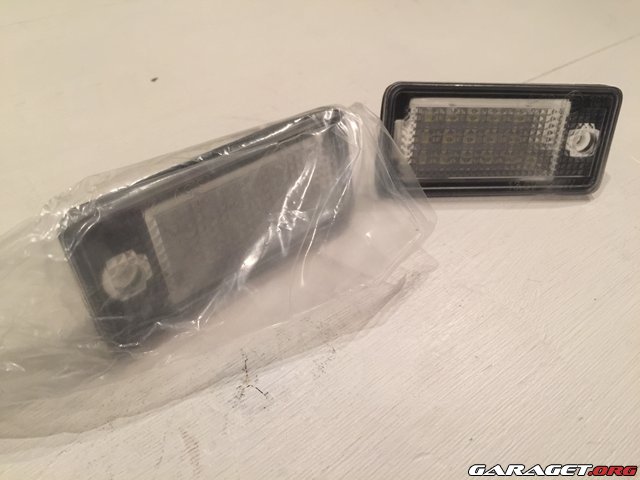

Igår kom det nya registreringsplåtar, utan utrymmet för skattemärket, men det känns konstigt att börja hänga dit dem redan nu när jag vet att det kommer att plockas bort och monteras på en nylackad bil fram över. Så det hamnar tillsvidare i montage lådan tillsammans med lite andra små saker som inte är värt mödan att montera nu.
https://www1.garaget.org/gallery/images/201/200945/200945-4265c69490492d39b126b5d0531487ab.jpg
https://www1.garaget.org/gallery/images/201/200945/200945-67930ff850156559ed02ee48cf784391.jpg
https://www1.garaget.org/gallery/images/201/200945/200945-2ecef39d4a22a185909dc0b2ab9ed304.jpg
Igår var det även dags att påbörja lite lackering av delar till strålkastaren, tyvärr så kom första missödet lite väl fort... Trots en ruskigt bra (snäll) maskeringstejp så försvann den kromade ytan av tejpan trots att den bara satt på plats i 30 sekunder.
Så då var det bara att tänka om, lösningen; lackera allt! Mattsvart bas med alu-look på ytterkanten.
https://www1.garaget.org/gallery/images/201/200945/200945-e9e5ffa031a775ce227458814b6791af.jpg
Före lackering
https://www1.garaget.org/gallery/images/201/200945/200945-8a782114d7d02b96c96741559734ee65.jpg
Efter lackering (inte monterad helt, knöligt att få isär och undre delen måste monteras i strålkastaren först)
Vi får se hur länge projektorlinserna dröjer, det är dessa som kommer att avgöra när jag kan montera ihop strålkastarna igen!

https://www1.garaget.org/gallery/images/201/200945/200945-7ef2b99e4340a1c2e2b638f47e0e5baf.jpg
Fick ett paket i fredags från Frankrike, med något som för tillfället är helt värdelöst för projektet men jag kunde inte låta bli... Så en komplett sats med interiörlister i exclusive landade utanför dörren!
https://www1.garaget.org/gallery/images/201/200945/200945-5a0e33fa540e26798bb7f9ff8fc9745e.jpg
Nu kommer det inte att få förbli en träimitation utan de ska kläs eller lackas om, men fördelen är att dessa redan är släta, vilket mina nuvarande alu-lister inte är.
https://www1.garaget.org/gallery/images/201/200945/200945-e71e0c4ef4a6c7562b2d33d08ab91167.jpg
https://www1.garaget.org/gallery/images/201/200945/200945-f9c54ee1a82fa8c59851a736f4dcddaa.jpg
