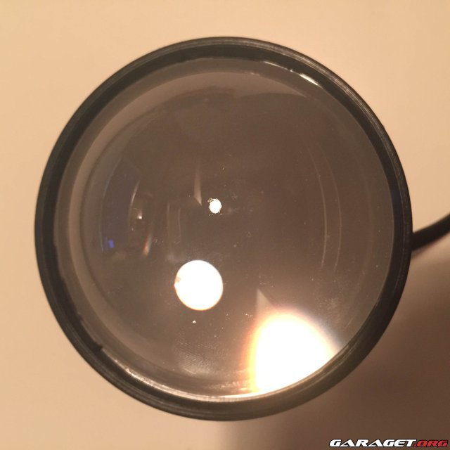

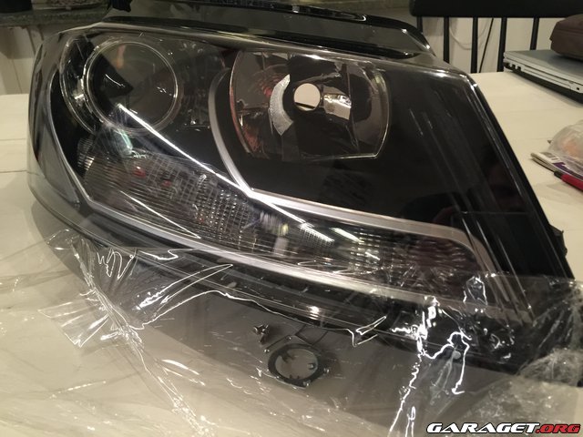

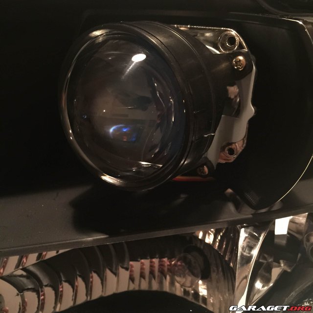

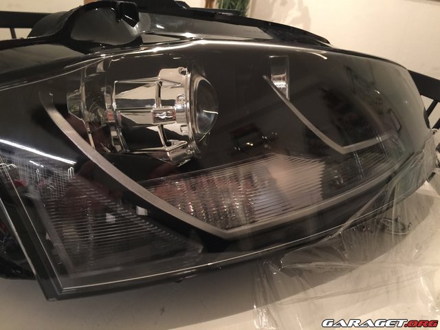

Igår så dök projektorlinserna upp, så självklart blev det provmontering av en i strålkastaren. Så jag bjuder på ett gäng bilder bara som får förklara! Även de lackerade delarna fick ställa upp på en bild i strålkastaren.
https://www1.garaget.org/gallery/images/201/200945/200945-97c783be0183be2b15c957334c0b7383.jpg

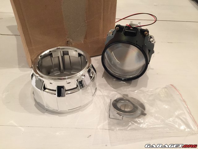

En lins med lite monteringstillbehör och en shroud!
https://www1.garaget.org/gallery/images/201/200945/200945-087fcafe9c0dafc57ba89214f829a77b.jpg
Före lack!
https://www1.garaget.org/gallery/images/201/200945/200945-ceec76eb6f2e2288f8e250b6e7c797f0.jpg

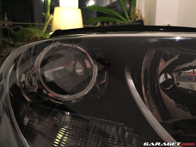

Efter lack och lins!
https://www1.garaget.org/gallery/images/201/200945/200945-a86e33aad8aaec5c1644c5050545e7cd.jpg

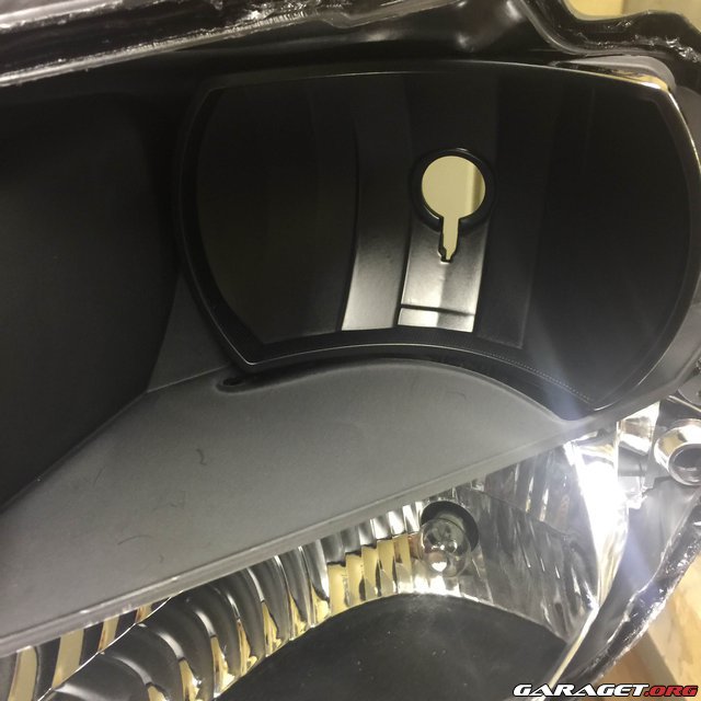

Testar stora shrouden...
https://www1.garaget.org/gallery/images/201/200945/200945-600e471d29ae4d11d1909272e3ec89d6.jpg
Men bestämt mig för den lilla!
https://www1.garaget.org/gallery/images/201/200945/200945-82d0cb1ea65878e49f1de4a75f4f2076.jpg
https://www1.garaget.org/gallery/images/201/200945/200945-71e7182f56ba9fbc79c42d623fd8aeeb.jpg
Nu är det bara justeringar kvar!!

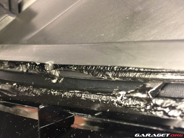

https://www1.garaget.org/gallery/images/201/200945/200945-0ca484b3380e18c309e40e11a6cf22fa.jpg

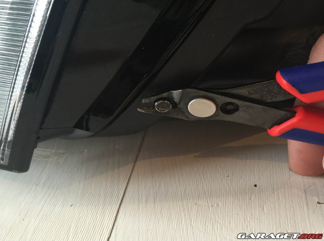

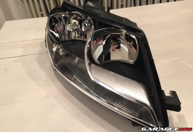

Lite spik(!) som ska ur innan glaset går att rubba...
https://www1.garaget.org/gallery/images/201/200945/200945-507b116110411278a933366401bad99a.jpg
Ugnen i 70 grader under 10-15 minuter räcker för att butylen ska bli mjuk nog att arbeta med
https://www1.garaget.org/gallery/images/201/200945/200945-1052219172994c074efcf3cb3c9e5ba7.jpg

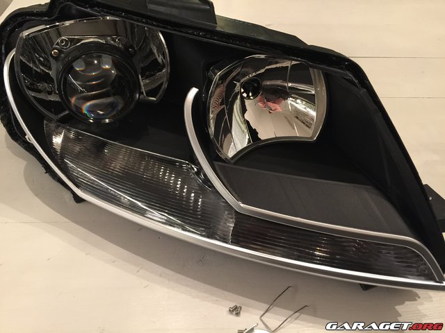

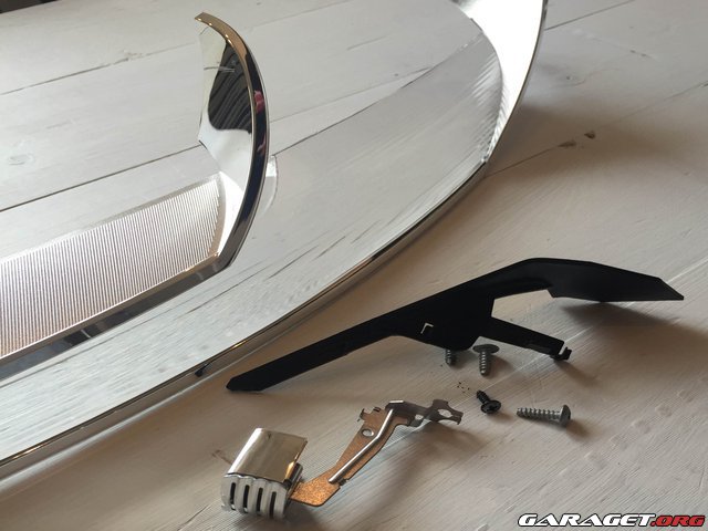

När den väl är öppen så åker glaset för blinkers och positionsljus ur som tidigare, avskärmningen bakom US-glaset längst ut och även "halvljus-korgen" som sitter i halvljus-reflektorn.
https://www1.garaget.org/gallery/images/201/200945/200945-3ae8026b6c311ccea94cd974245ae1d0.jpg

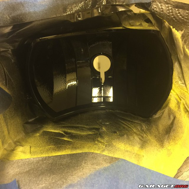

Sträckt bild tongue men biltemas plast primer tillsammans med fälgfärgen är riktigt trevlig
http://www.garaget.org/mypage/gallery_i … ge=2358075
Noggrann maskering runt reflektorn!
https://www1.garaget.org/gallery/images/201/200945/200945-88a12c87a96e83dd652852ba8ae98383.jpg
Primern blev det två lager av och sedan två lager med svart färg för att få en bra yta
https://www1.garaget.org/gallery/images/201/200945/200945-713b911ffbf42a4a2da08bb740462c5f.jpg
En siden-matt yta som kommer kunna suga åt sig lite ljus istället för att reflektera det framåt!

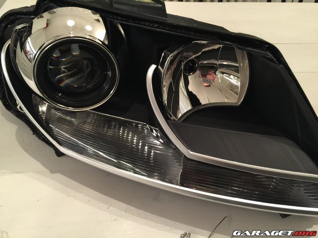

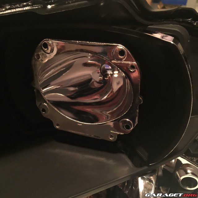

Den nya reflektorn till projektorlinsen på plats, skruvas fast med mutter från baksidan av strålkastaren.
https://www1.garaget.org/gallery/images/201/200945/200945-f85796d80e9505205fe5f57bb6422ef5.jpg

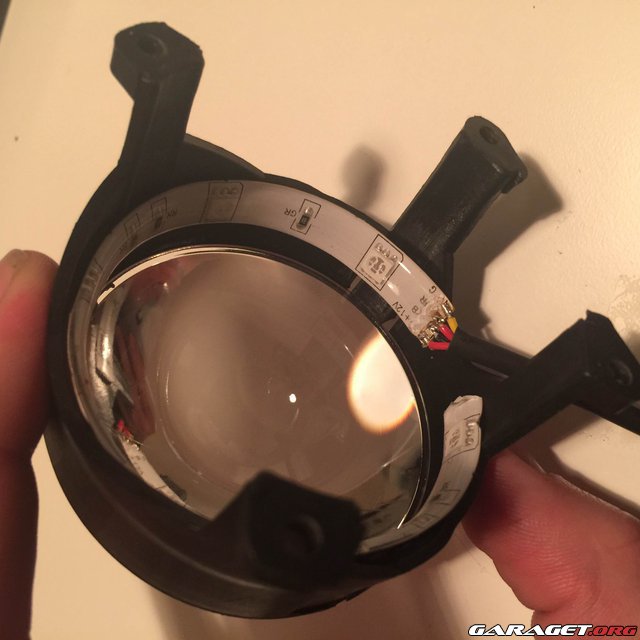

Ni som kikat i mitt andra projekt vet att jag byggde in Devil-eyes när jag öppnade de strålkastarna, så självklart halkar det i lite godis här med när den ändå är öppen!
https://www1.garaget.org/gallery/images/201/200945/200945-6d845a0048c836556bac787582cc7969.jpg
Inget av LED-listen syns från framsidan av linsen tack vare att den är så pass konvex
https://www1.garaget.org/gallery/images/201/200945/200945-682eb9c90278b7451d60bdd4c56acf20.jpg
Linsen på plats och sladdarna dragna för både LED-list och till styrningen för hel-/halv-ljus (bi-xenon projektor).
Nu saknas det bara shrouden som limmas på plats och sedan sakll pos./blinkersglaset som är lackerat på plats.

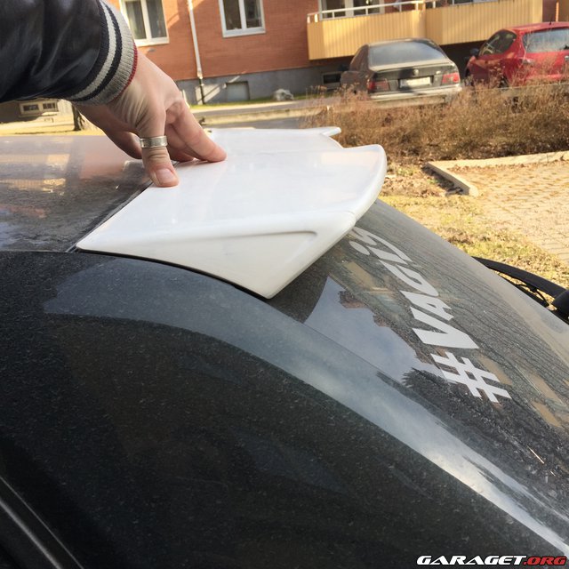

I början på veckan så trillade (bars) S3-kjolarna in och igår så kom även spoilern!
Ska prova passformen på dem någon gång under helgen och då självklart leverera en hög med bilder.

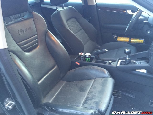

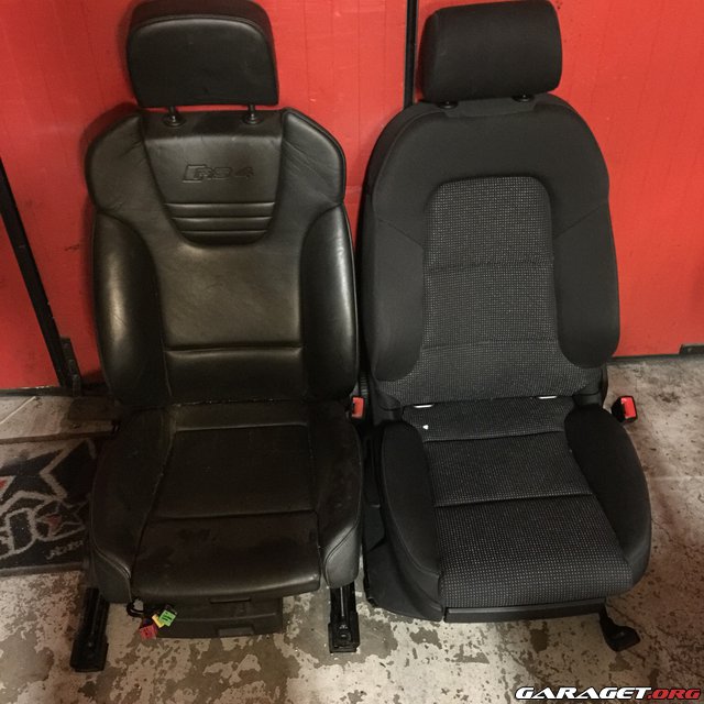

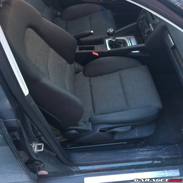

Jag var ju som jag tidigare skrivit iväg och hämtade en RS4 (B7) inredning med kompletta stolar fram och bak.
Priset var som hittat med förebehållet att jag skulle behöva byta delar av skinnet i ena stolen samt baksätet på grund av skador som uppkommit vid en krock samt att en airbag i förarstolen då löst ut.
Airbag har jag fått tag på tack vare en kompis som bytt sina stolar i sin B7a och hade två stolar som skulle til ltippen. Så det kommer en fin beskrivning av hur man demoterar och monterar en airbag framöver.
Som vanligt så kommer det ett gäng bilder, var tvungen att provmontera och se att stolarna passade som det är tänkt...
https://www1.garaget.org/gallery/images/201/200945/200945-389e3a7c710604d9214053af7851943c.jpg
https://www1.garaget.org/gallery/images/201/200945/200945-ae0168b27418551024294cda4a4cbb99.jpg

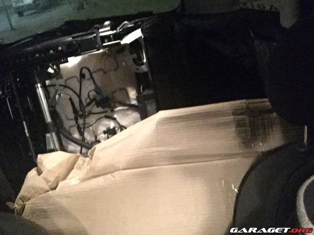

Fyra stycken XZN-bultar, tre kontaktstycken och en Monster senare är stolen ur!
https://www1.garaget.org/gallery/images/201/200945/200945-4d07b1c1e82e32ad467f3df6558bbfc4.jpg
Efter lite mätande så konstaterade jag att skenorna för stolarna är helt identiska förutom en styrsprint extra på RS4ans skena. Så fram med borrmaskinen och anpassa bilen något (ett 8mm hål...)
https://www1.garaget.org/gallery/images/201/200945/200945-dd676dcb5b07655079ac05dfd6f81ed4.jpg
Då gick den i fint! Kontaktstyckena är inte likadana, så jag kommer behöva stifta om de innan jag kan släcka airbaglampan och få både elstyrning och stjärtvärme att fungera. Jag inte inte lagt en minut på att göra rent stolen för att få prova om den gick i först. Så nu skall det beställas lite material för att laga de ytor som är skadade i stolarna!

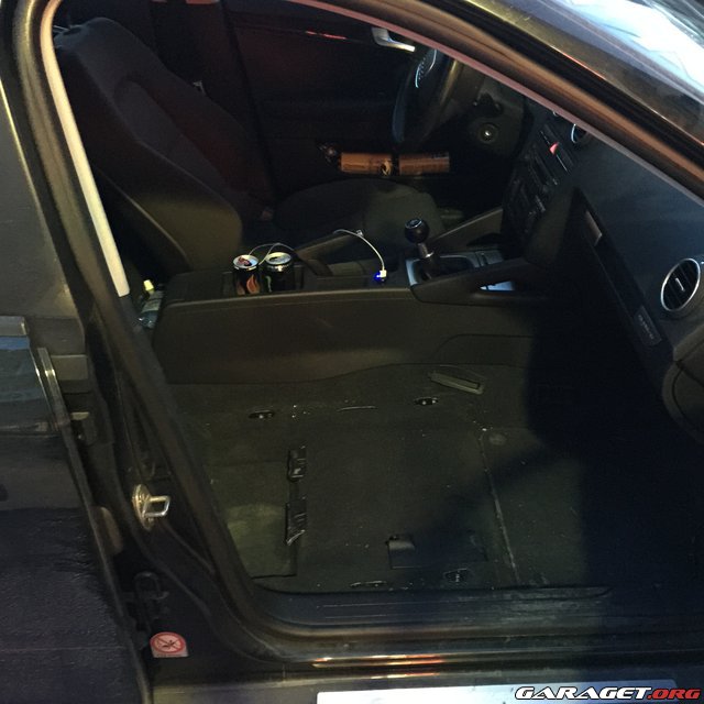

https://www1.garaget.org/gallery/images/201/200945/200945-ec1343738689a68f39329d3886b92bed.jpg
Liten bil med en massa utrymme, till det ligger ytterligare två stolar bak!

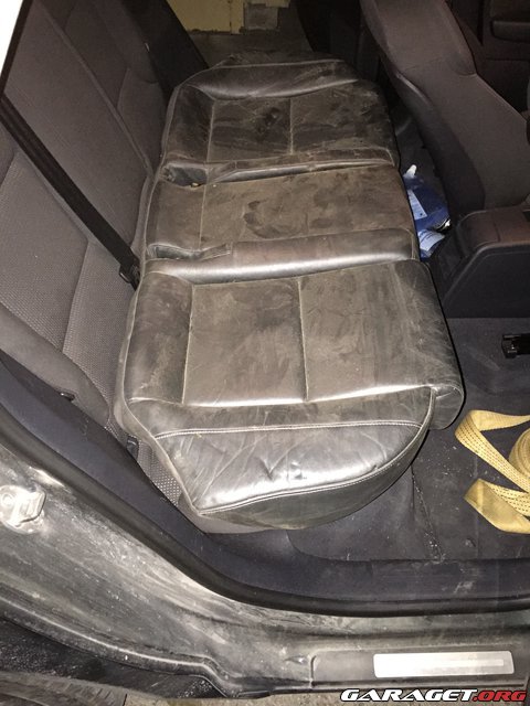

https://www1.garaget.org/gallery/images/201/200945/200945-c101dcd692f2562cd2c2d12355e605a9.jpg

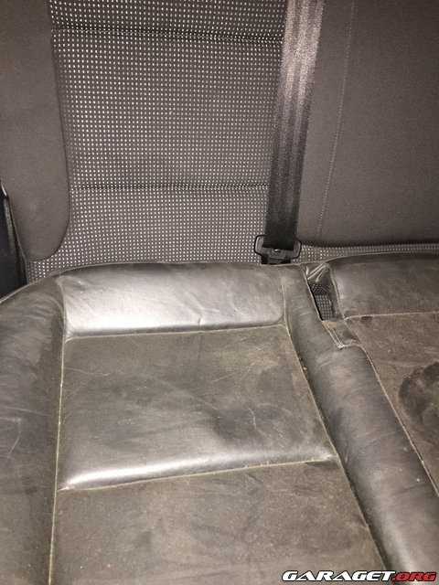

La i sitsen till baksätet och kikade lite på eventuella problem som kan dyka upp men överlag så ser det ljust ut.
närmast dörren sticker det ut lite för mycket men det är förhållandevis lätt justerat i tyget/skinnet och ramen.
https://www1.garaget.org/gallery/images/201/200945/200945-d6a14976cae424fcb71382e83f414061.jpg
Det bästa är att centrum på varje sittplats bak är på precis samma ställe som original, vilket bådar gott för inpassningen av ryggstödet! tongue

En kort koll på RS3-spoilerns passform får avsluta dagens update!
