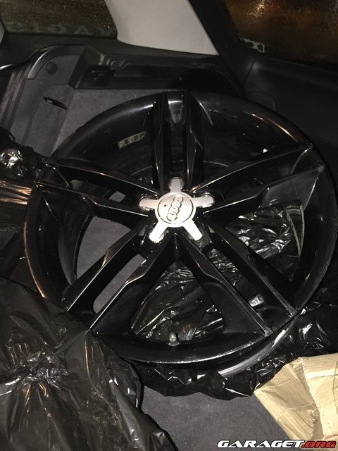

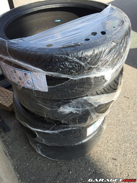

Jag köpte för någon månad sedan fälgar i fel ände av landet men turligt nog hade Billing handlat bil ännu längre bort och kunde ta med sig dem hem!
S5 replikor i 19"x8" med lite kantskav ska göras iordning och få ny lack tillsammans med bilen, färg är dock inte bestämt!

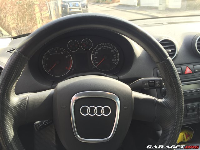

Resans huvudsakliga mål var dock Hedemora och en kille med en S3-ratt. S3an har från -09 flat bottom och det känns som ett givet lyft för inredningen. Nu var det återigen inte planerat att köpa inredning före utsidan blivit klar men priset gjorde att jag inte kunde låta bli! Så ratten ska demonteras och rengöras, sedan invänta en plastbit från Tyskland innan den ska få hamna på hyllan ett tag.

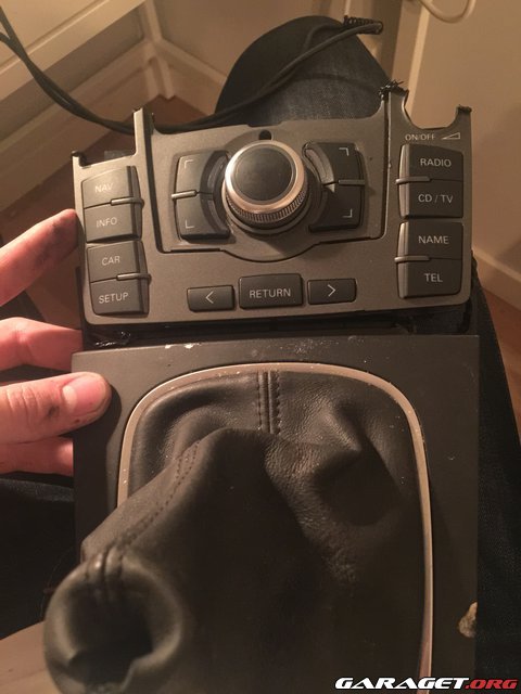

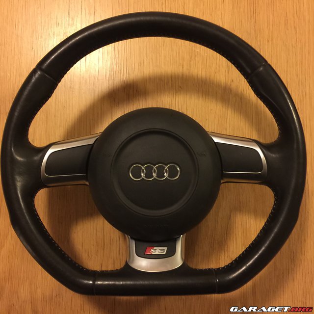

S3 Flat bottom-ratt med rund AirBag, isärplockad nu för rengöring så fler bilder kommer!

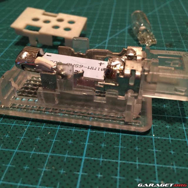

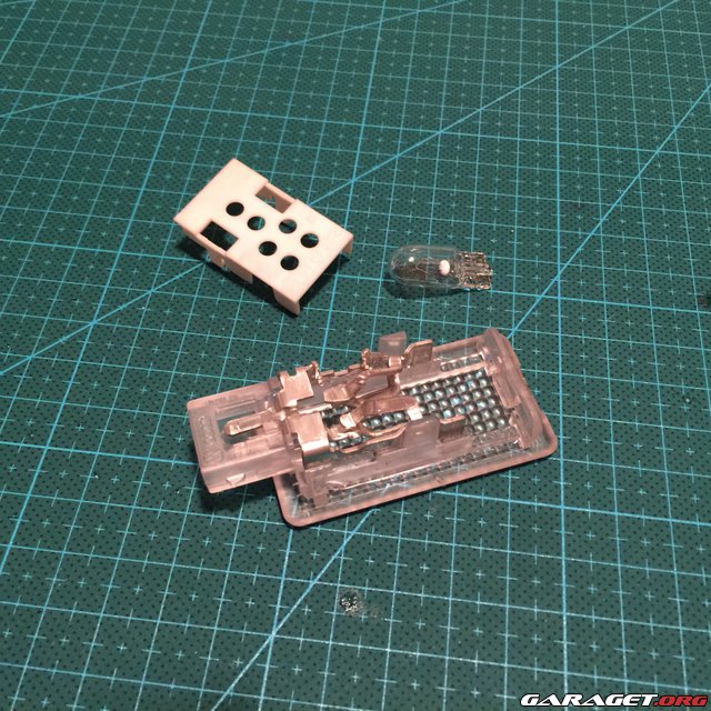

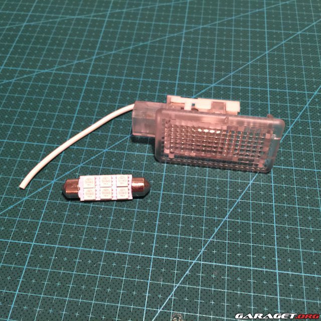

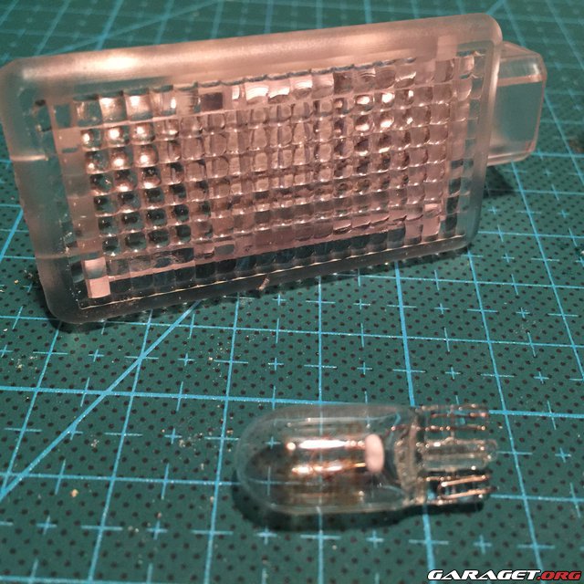

Original lamphållare för T10/W5W glödlampa till fotbelysning för passagerarna bakåt från RS4-stolen
Röd 24mm 12v diod
en liten sladdstump
https://www1.garaget.org/gallery/images/201/200945/200945-bce660a823ffcab4d80c410c44343e7c.jpg
Plockar ur och nyper av alla byglar som sticker ut
https://www1.garaget.org/gallery/images/201/200945/200945-0ae64d92b0edacd02ed191fbfd35739a.jpg
Löda fast dioden funktionsenligt (inte snyggt), snygga lödningar gör man på saker som ska tas bort någon gång wink
https://www1.garaget.org/gallery/images/201/200945/200945-2d9a556dc3ad480bda0bec48b0dea4ff.jpg
50.000 brinntimmar; 2 timmar om dagen ger mig en livslängd på 68(!) år tongue tror det räcker!

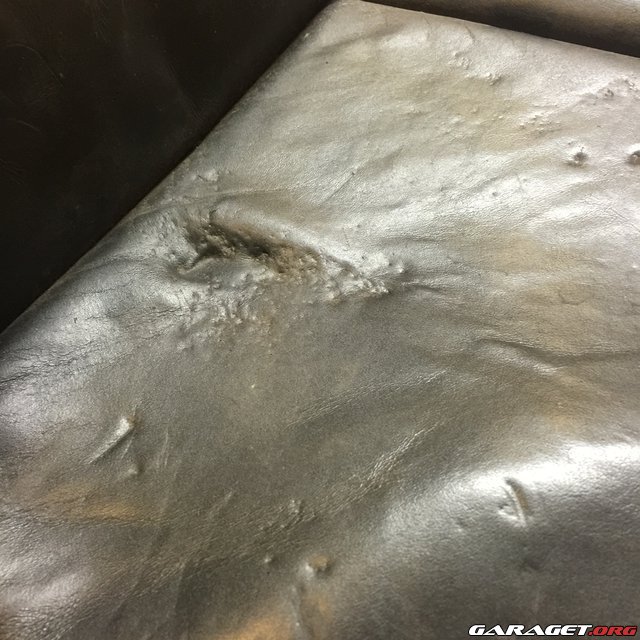

Denna skada som är i förarstolen, får se om den går att åtgärda bra eller om jag får börja sprätta och sy om klädseln...

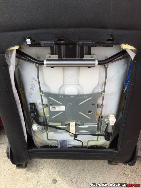

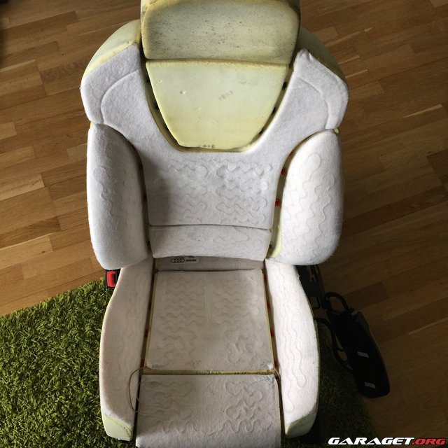

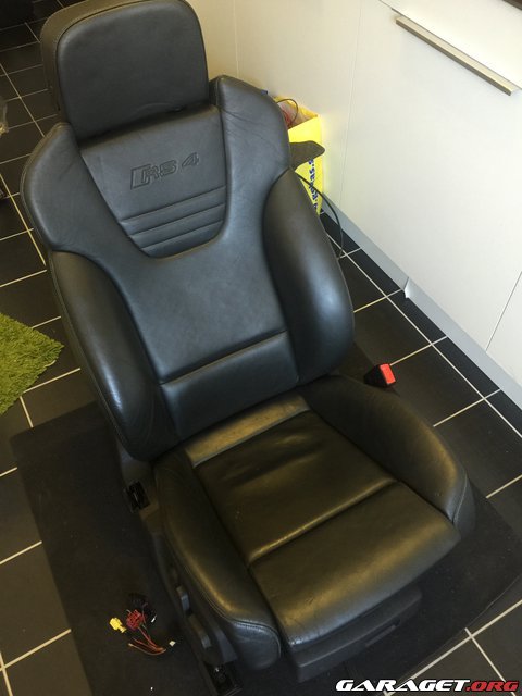

En avklädd Recaro, sjukt roligt att äntligen ha fått av hela klädseln, just på grund av mängden glassplitter som annars ligger kvar i sömmarna och nöter på stolen eller fastnar i kläderna så är det bra att få rengöra allt ordentligt!
Är lite imponerad över hur stor del av stolen som faktiskt har värme med  big_smile

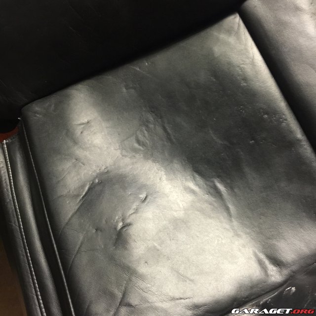

Skadan som fanns på förarstolen bestod till störta delen av tryck
https://www1.garaget.org/gallery/images/201/200945/200945-2ecd9c2fe65dad6aa23398168148399f.jpg
Efter en omgång av intvålning, massage, ånga och kärlek så har skinnet till 98% återgått till att vara slätt.

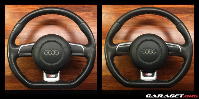

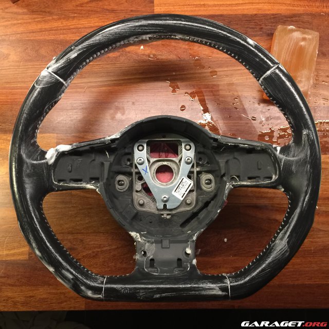

Ratten i köpe-skick!
https://www1.garaget.org/gallery/images/201/200945/200945-49fc7478187eb9fe163c5455332336c7.jpg
Airbag bortplockad och Aluminium-listen lös, ratten klar för tvätt!
https://www1.garaget.org/gallery/images/201/200945/200945-fff040b59020f35b5fb217c08da038aa.jpg
Bara att gå på med nya favorittvålen ordentligt! big_smile

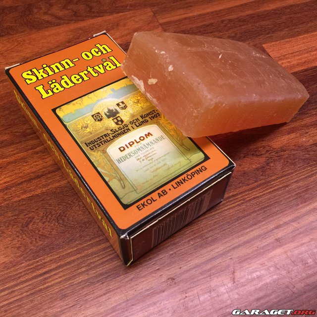

https://www1.garaget.org/gallery/images/201/200945/200945-482204c983e7fa1b40317bcc6e8adcd3.jpg
Den är dock inte så gammal som asken låtsas vara wink
https://www1.garaget.org/gallery/images/201/200945/200945-1357040237122105cd19cb2e6b447b9d.jpg

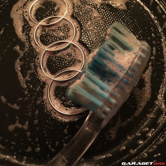

Diskmedel och en tandborste fick bort allt skräp från airbagen och de håligheter som finns runt ringarna.
https://www1.garaget.org/gallery/images/201/200945/200945-6339e96b160ff9b3b9aabb0599fb903e.jpg
Så då är frågan; kolfiber-vinyl eller inte? tongue

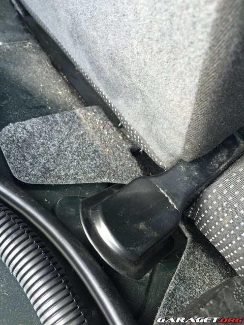

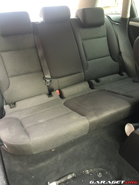

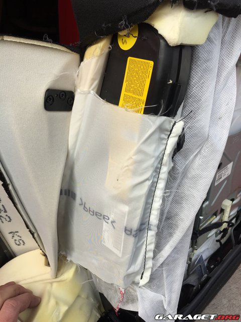

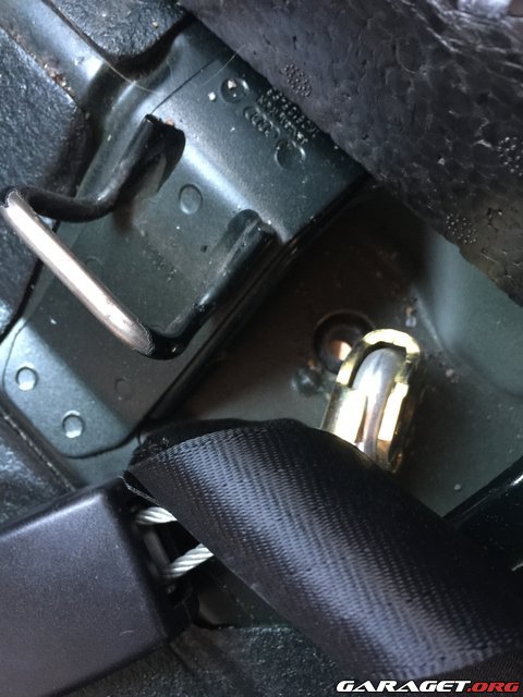

Började klä av baksätet när jag inte hann dra igång tvätten av ryggstödet på förarstolen, snart är det dags att både klä förarstolen och börja passa in baksätet.

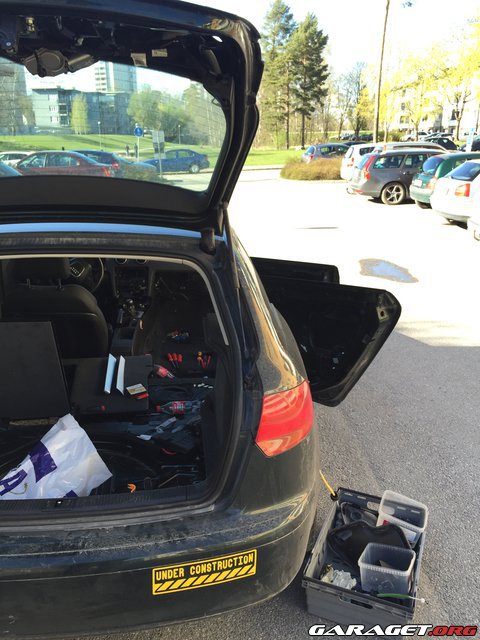

Har haft påskledigt från det mesta och vandrat runt på Elmia i lördags... Så mycket kul att kika på som rolig inspiration och roliga idéer.
Nu vandrar i alla fall arbetet med att riva i bilen vidare, som vanligt blir det en hög med bilder för att förklara va dsom hänt denna gång.

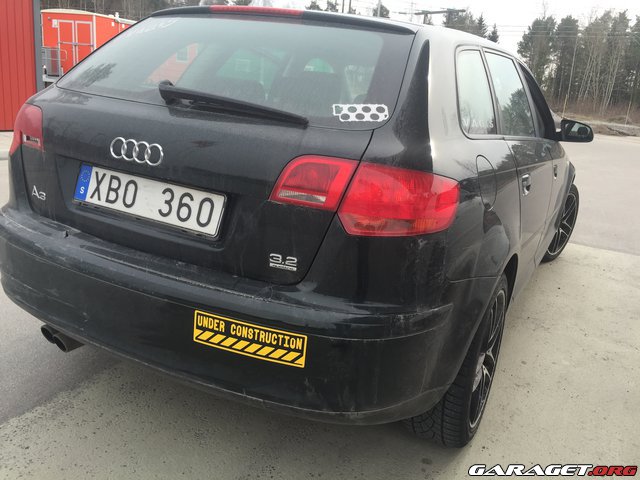

Tog pärlan upp till Sälen första halvan av påsken
https://www1.garaget.org/gallery/images/201/200945/200945-914352bdc12fc80fe5ab20db68708a75.jpg
Så fick den en handtvätt i fjällssolen för att få skaka av sig salt och skit smile

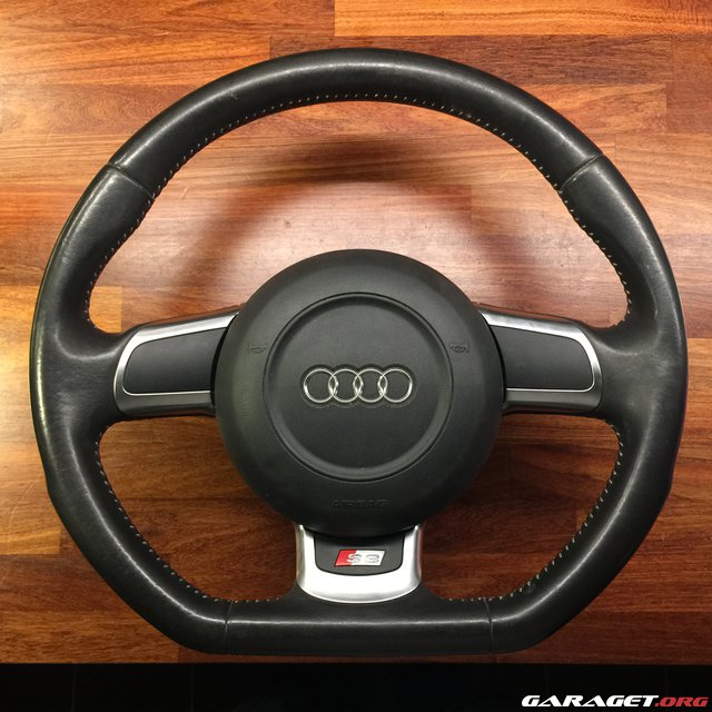

Original inredning än så länge, ratten är till salu om någon vill montera den i sin A4 B5-B7, A3 8P (2003->) eller någon annan audi i samma årskategori! smile
https://www1.garaget.org/gallery/images/201/200945/200945-1d4e2f3063ceb4741e258da7db417cd0.jpg
Hel och ren är den och bud tas i PM! smile

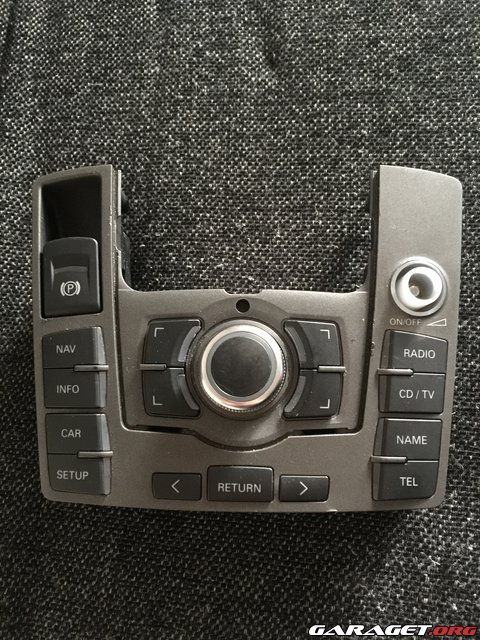

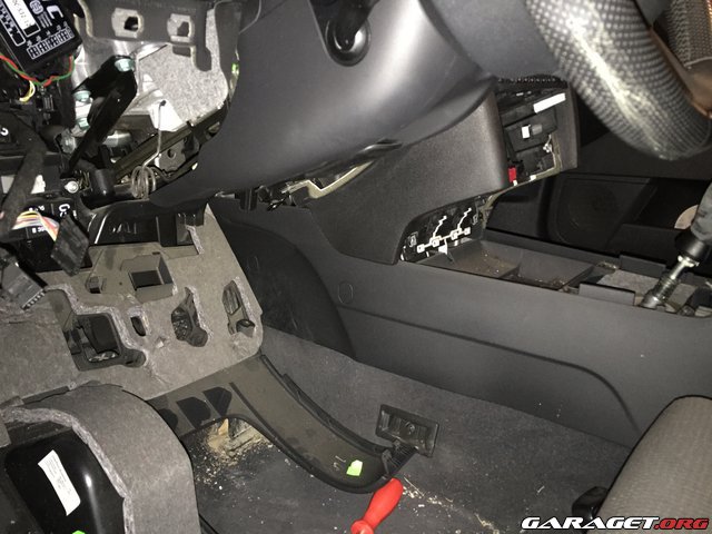

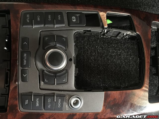

Mitten konsollen kommer att få samma behandling som min förra men än så länge förblir den original
https://www1.garaget.org/gallery/images/201/200945/200945-a89a87c2fcd8d91a15b767cbcbe77311.jpg
Lika bra att förklara sig tongue
https://www1.garaget.org/gallery/images/201/200945/200945-3f7e2b33d60cfecc65a7283b8c2c5577.jpg
Släppa backcovern; bred skruvmejsel i övrekanten, där finns det 3 klipps man försiktigt bänder lös. Efter det går det utmärkt att dra covern rakt upp och den är lös.

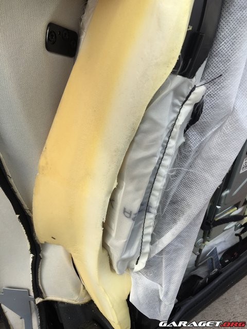

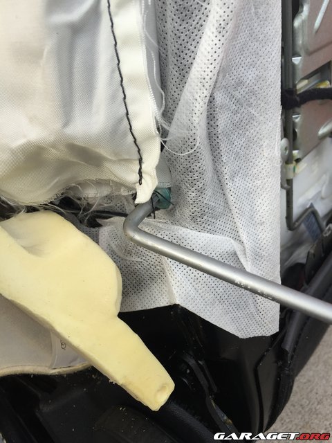

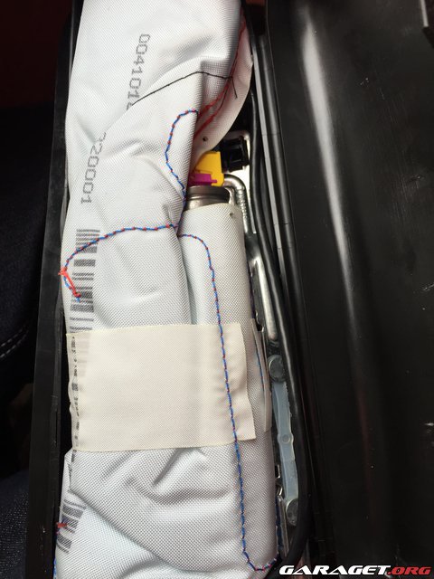

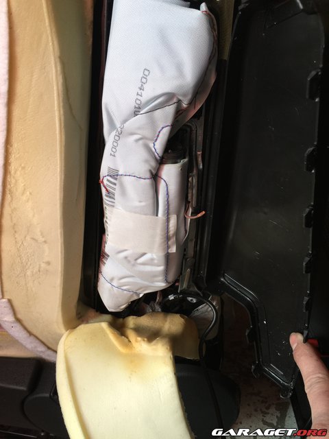

Släppte ut klädseln en bit för att komma åt airbagen
https://www1.garaget.org/gallery/images/201/200945/200945-0dde1a068bb75d3962814769cacd9174.jpg
En hel airbag i sin "påse" på sin plats!
https://www1.garaget.org/gallery/images/201/200945/200945-f5394d120599135fb7f24955b5b2639f.jpg
T25 och efter det lyfta lite så är den lös
https://www1.garaget.org/gallery/images/201/200945/200945-4d5241346448ad03a8ec51ee5803d699.jpg
Öppnade den för att kunna montera kablaget på plats i tändhylsan, kablaget i RS4-stolen behöll jag alltså när jag tog bort den gamla airbagen. det enda som behöver göras då är att noggrant löda ihop jord(brun) men airbagens samt isolera den. fuskar man här så finns det risk att man får göra om allt och klä av stolen igen...
https://www1.garaget.org/gallery/images/201/200945/200945-363e3e27374856abd892bdd44ce6032a.jpg
Allt klart för att stängas igen
https://www1.garaget.org/gallery/images/201/200945/200945-e1bc6f32c6501ec0e0a7c2d9dddeda0f.jpg

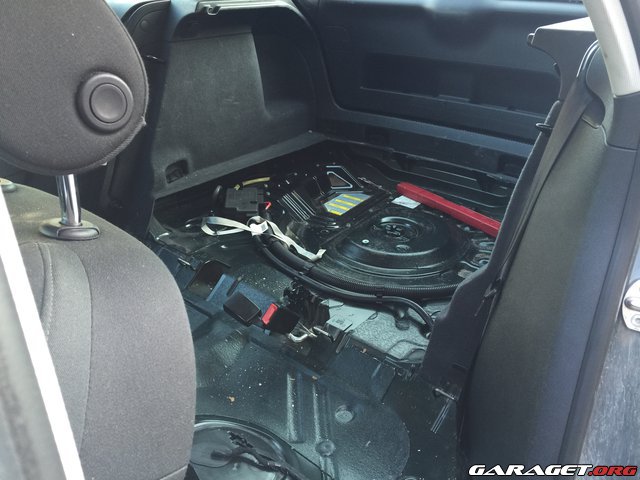

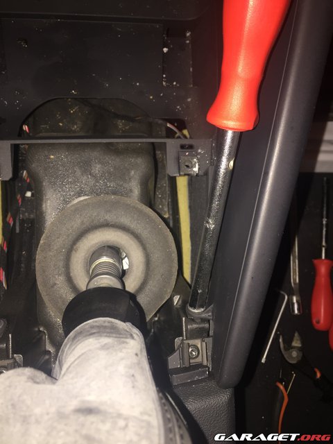

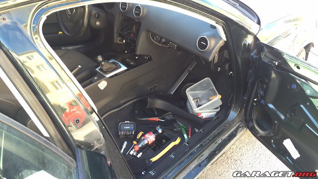

Släppa på baksätet: hugg tag i framkant på sitsen mellan yttre och mittersta platsen, dra rakt upp och gör sedan likadant på andra sidan. ytterst på varje sida, vinkla upp sitsen 15cm i framkant och tryck sedan den bakåt och lyft, så hakas den av sedan upprepar du det på andra sidan. KLAR!
https://www1.garaget.org/gallery/images/201/200945/200945-cdd0a1abd018fe2643fe7b242c9b93f1.jpg

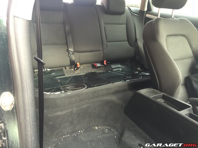

Det börjar bli tomt bak i bilen nu, och värre ska det bli! Kommer bilder på hur de främre stolarna sitter fast här framöver
https://www1.garaget.org/gallery/images/201/200945/200945-56cba7fff2d95f5e83dc873c2947824d.jpg

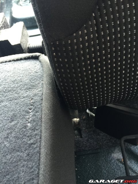

Ryggen på baksätet släpper man på mitten
https://www1.garaget.org/gallery/images/201/200945/200945-4264263611b6a5daf863d0d6e381cd02.jpg

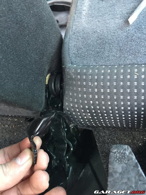

börja med att pressa bort plastkåpan som täcker genom att lyfta ut sidorna på den och pressa den bakåt i bilen.
https://www1.garaget.org/gallery/images/201/200945/200945-9fa7a99a7189bf4ffaf4dc8787be47f2.jpg

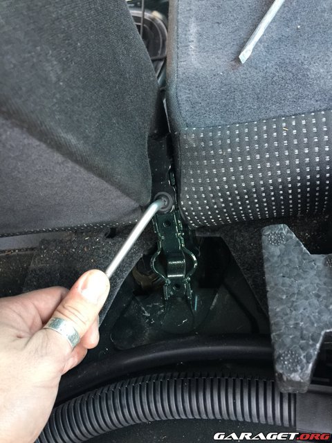

Fram med T25 och släpp på den stackars ensamma skruven som håller bygeln.
https://www1.garaget.org/gallery/images/201/200945/200945-8991bb6a742cbbe30679cb384b17ac7e.jpg
För när den är bortlyft går det att lyfta den smalare sidan enkelt och dra den mot centrum av bilen för att få den av axeln som sitter mot utsidan till., upprepa med den större halvan.
https://www1.garaget.org/gallery/images/201/200945/200945-4fc26462e9f2101207efea2c25c8f042.jpg
Bälteshållaren för höger passagerare samt för bältet till mitten sitter med en genomgående 17-bult, bara att gänga på tills det släpper så kan man pilla med bältet sedan när allt är ur bilen smile
https://www1.garaget.org/gallery/images/201/200945/200945-9467b130ce99eb60f154b8b35757b3a6.jpg
Lyfte ur reservhjulet med alla (original-)verktyg innan jag började med att plocka ur baksätet, så nu är det tomt!
Nästa steg vad det gäller inredning så väntar sitsen i baksätet på att få sig lite tankekraft då "korgarna" för sitsen skiljer sig åt en hel del smile går och suger på lite tankar kring upplägget för i år som kanske förändrar lite saker men i det långa loppet tror jag inte det blir någon ändring.

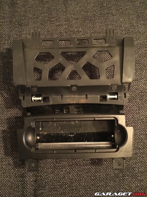

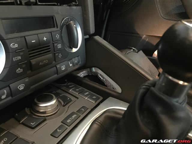

Efter Elmia hade ajg turen att få tag på en 2DIN korg på skroten, tänkte i mitt stilla sinne att den kan jag ju peta i nu. Det lär inte hända så mycket på ett tag ändå, ungefär hela vägen dit hade jag fel i tanken!
En flytt av en massa saker hemifrån, hjälpa polaren med hans MC och en massa el i den, sedan få en tid för lack i samma veva som det skulle förberedas inför Westaroze-träffen med VAGIS-gänget!
Så nu spyr jag ut bilderna, text till varje finns om ni klickar på den och hamnar i albumet, har tyvärr inte tid att sitta och kommentera alla bilder igen tongue. ställ hellre frågor i tråden eller på PM om ni funderar över något!

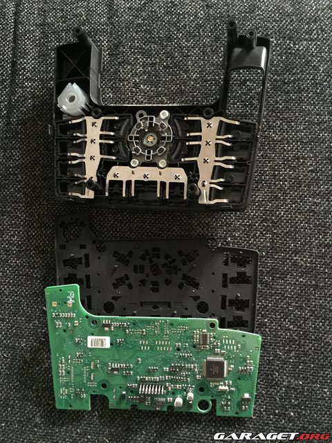

https://www1.garaget.org/gallery/images/201/200945/200945-6d90a2ff96862cae1e29d21f7ccd3741.jpg

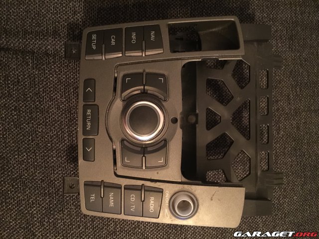

MMi-panel från e nA6a som jag hittade i samma veva som 2DIN-korgen på skroten, skall modifieras och passas in i bilen samt fy lite nya funktioner än att styra stereon!
https://www1.garaget.org/gallery/images/201/200945/200945-1c6ade9f66670706538990fca82efaeb.jpg
https://www1.garaget.org/gallery/images/201/200945/200945-bf22095029df5c694c56987327e932bc.jpg
https://www1.garaget.org/gallery/images/201/200945/200945-0a936f403a195e75c8238b3b88e4ffe7.jpg
Bytte bort min huv som ändå inte kommer passa mot en "fel"-huv och lite pengar...
https://www1.garaget.org/gallery/images/201/200945/200945-472bd2a35b90f17b97d1f60ae033a829.jpg
https://www1.garaget.org/gallery/images/201/200945/200945-44a55f4272c44fbed34e5abf9b93bfa2.jpg
Fick då dessutom däcken: 19" 215/35
https://www1.garaget.org/gallery/images/201/200945/200945-b263c8467a7f8e6c32646d4538fcd78d.jpg

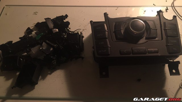

Vidare med MMI-panelen
https://www1.garaget.org/gallery/images/201/200945/200945-e66b77734e355cfb36d53bb3d4eda581.jpg
https://www1.garaget.org/gallery/images/201/200945/200945-45f81b1af6f60dcade4fc4d4b791c7d4.jpg
https://www1.garaget.org/gallery/images/201/200945/200945-ad57857c5d9b1e9588abb4ae3a16b078.jpg
lödkolven får agera smörkniv...
https://www1.garaget.org/gallery/images/201/200945/200945-b09ca24c01facf7b2dd4d91d439b6b23.jpg
Blev lite skrot över tongue
För mycket utrymme nu innan det sitter 2DIN på plats, men den går ned i alla fall!

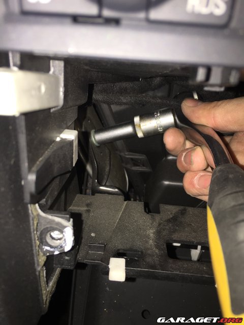

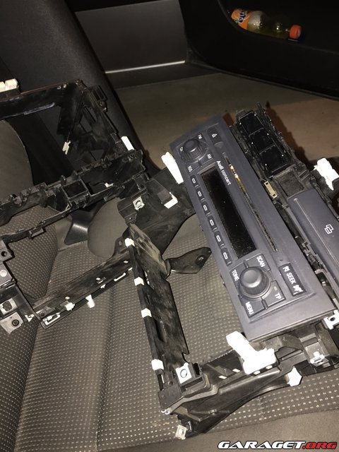

Börjar plocka de delar som är i vägen för bytet av korg
https://www1.garaget.org/gallery/images/201/200945/200945-a7573fa2852677c3849a00822c200384.jpg
https://www1.garaget.org/gallery/images/201/200945/200945-00229090608583b084c911054149f6bb.jpg
https://www1.garaget.org/gallery/images/201/200945/200945-18b77002b7cbc24ba1d297c2d025eb77.jpg
Kika i mitt andra A3-projekt för full beskriv ning av hur man byter korgen smile
https://www1.garaget.org/gallery/images/201/200945/200945-51f92f2d3a63f7960b43f0bc791865a5.jpg
Trångt men passar, tur att den inte ska behålla originalfunktinerna!

En stol 100% klar för att stoppas i bilen!

Lackering på g bara allt blir demonterat!
https://www1.garaget.org/gallery/images/201/200945/200945-6b073adbb522f65b7b0541b74d186ce0.jpg
Skulle behövt en dekal med "under destruction"! tongue
Den ska köras iväg på fredag morgon och beräknas vara klar i slutet på nästa vecka.... allt utom fronten som jag inte fått alla delar till än wink
