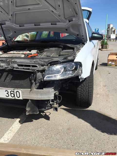

Nya huven kom tillsammans med framskärmarna, dock transportsakdade, men det värsta ordnade jag och farsgubben upp så kan de på lackeringen få pyssla med resten smile

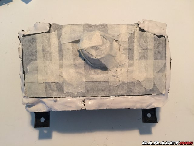

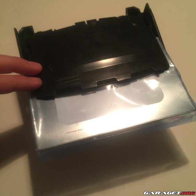

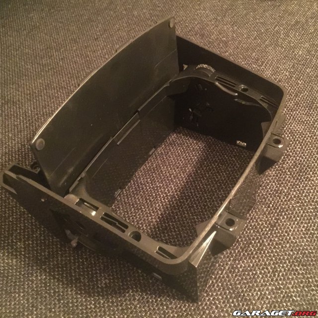

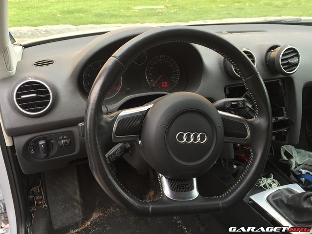

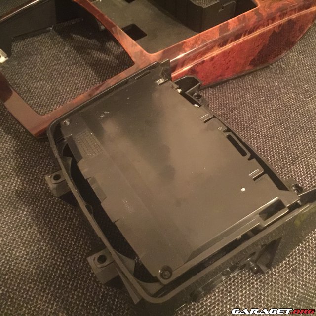

Plastat vidare på MMI-panelen som snart borde få byta namn (ska ju inte användas till någon MMI)!
https://www1.garaget.org/gallery/images/201/200945/200945-b10853d98d3bc2c5e2363c66f3832c9c.jpg

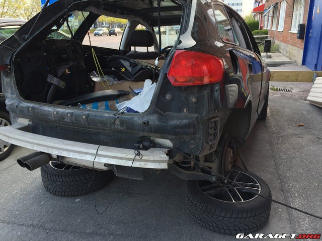

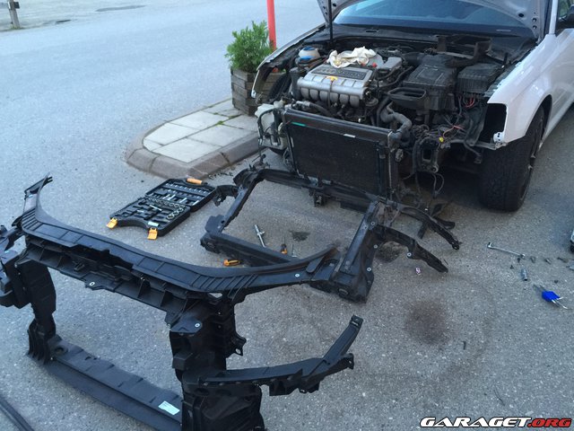

Rev ur insatsen vid tanklocket med hjälp av Preasty och före det åkte bakre innerskärmarna ur. Insatsen vid tanklocket sitter med en skruv och lite våld, så gissa vad som behövs för att få dit den igen tongue
https://www1.garaget.org/gallery/images/201/200945/200945-dac26a16cc7bd98a40dc2f7fa31644dd.jpg

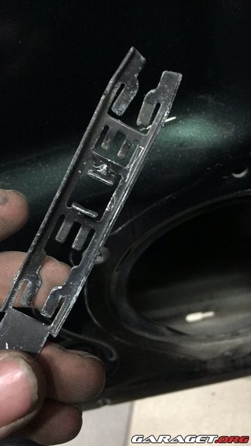

Måste ta mig ut till Returbilen och komplettera ett av alla handtag med en av dessa... Används på baksidan av hantaget för att hålla det på plats

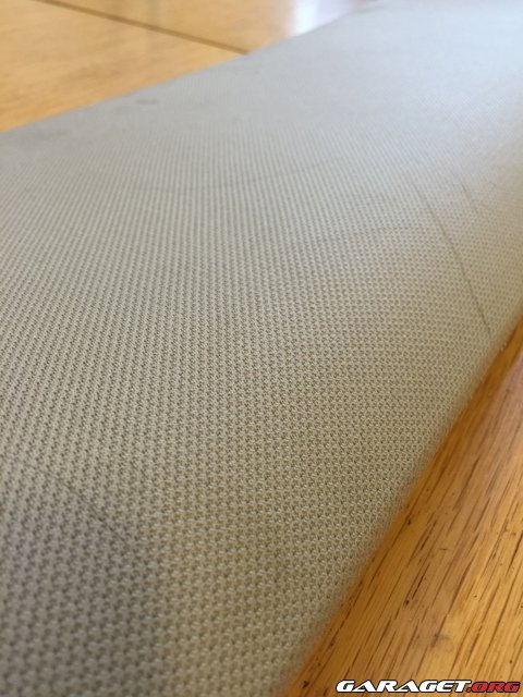

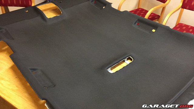

Lite textilfärg uppblandat rikligt med vatten.

Stora taket har fått smaka på samma behandling men ska målas ett par gånger till innan det blir montage tongue

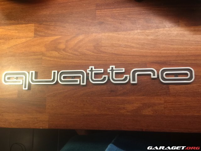

Samma QUATTRO-logga som finns på nyare audis ska eventuellt monteras även i min grill tongue

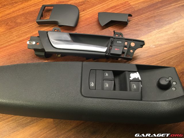

Även rensat ut ena dörrsidan på alla detaljer för att kunna tvätta av det smile

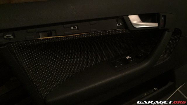

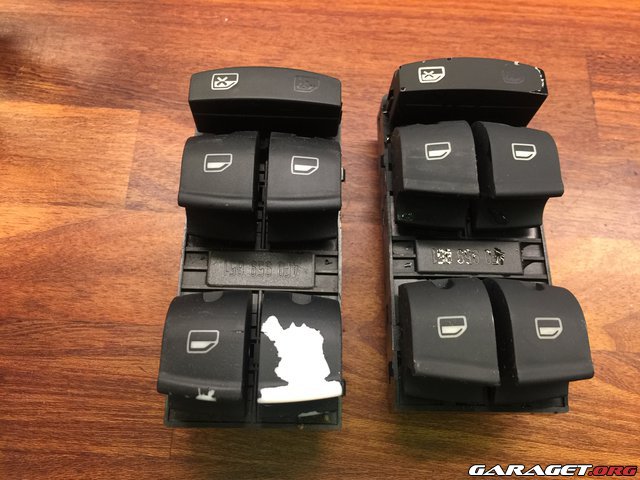

Dags att rotera lite knappar så det bara blir fräscha på en smile

vad var det för textiltvätt du använde big_smile ?
vad skulle jag kunna lacka mitt innertak till golf 2:an tror du ?
Det är någon blandning mellan plastskickt och tunn men väldigt hård skum och jag inte minns helt fel

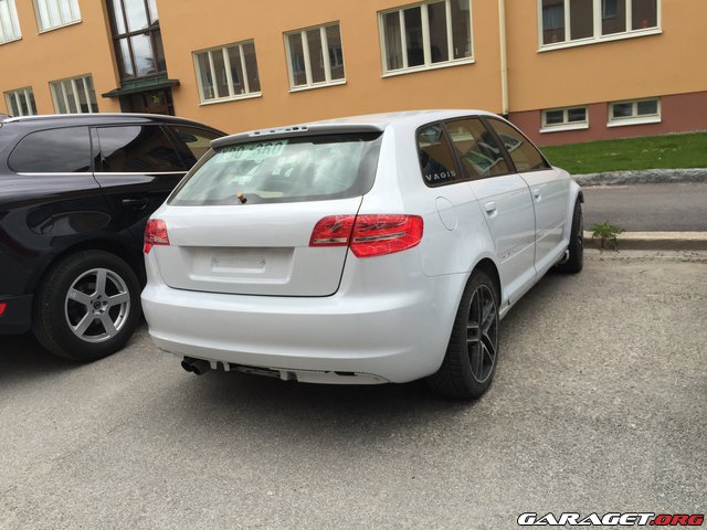

Massiv(!) update!
Får börja med att be lite om ursäkt att uppdateringarna här har fått lida lite nu när det varit fullt ös med bilen!

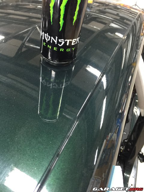

Men nu är den lackad, monterad (till stora delar i alla fall) och är körbar igen!
Jag gick på färgvalet Suzuka Grey, en Audi originalfärg från exclusive-paletten. En grå jag skulle beskriva som "moln"-grå på grund utav skiftningarna som dyker upp i formerna på bilen samt att den har en nyans i solljus (nära vit) och blir basgrå på kvällarna.
Allt passar dock inte, det ska bytas gångjärn till nya huven så den kommer upp i rätt höjd i bakkant, tillverka egna fästen för framskärmarna då originalpunkterna inte hamnar korrekt mot nya byglarna, byta frontkorg (ebay säljaren jag först köpte av avbröt köpet...) så att nya strålkastarna hänger rakt, rätt och sitter fast!
Har även monterat nya ratten jag berättat om tidigare samt fått dit facelift bakljusen precis som jag gjorde på förra projektet men med färdiga adaptrar denna gång.

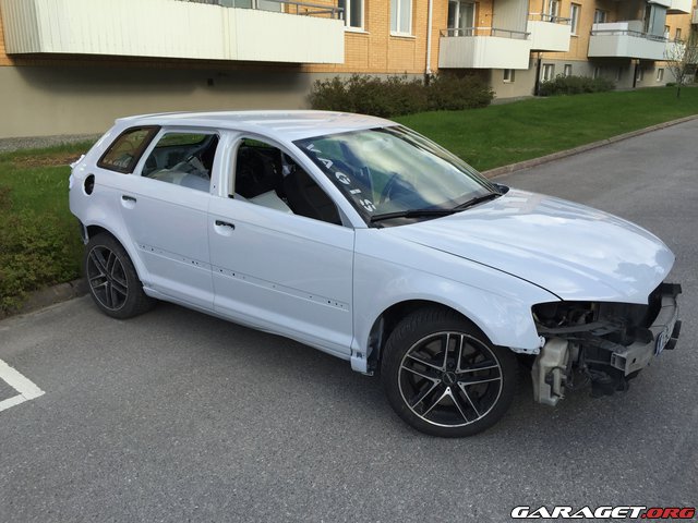

Ni får en laddning med bilder, nyper mig lite i armen med tanke på hur den såg ut för 3 månader sedan (se proj.start!).
https://www1.garaget.org/gallery/images/201/200945/200945-0675912ff96f11ea46a427c3ff046ebe.jpg
grundad...
https://www1.garaget.org/gallery/images/201/200945/200945-fbe58e8ae1b3f8244988214c1fadcc14.jpg
och lackerad! (vet att det inte ser ut att vara någon skillnad ^^*)
https://www1.garaget.org/gallery/images/201/200945/200945-7d956b873d6333d222b77435266c6821.jpg
https://www1.garaget.org/gallery/images/201/200945/200945-1f63110120908c0dec082eca1a6e97f3.jpg
https://www1.garaget.org/gallery/images/201/200945/200945-2a2001a7af504dedf26facb4d3c60300.jpg
Men det skiftar så fort det blir lite annat ljus i omgivningen, som ett litet moln tongue
https://www1.garaget.org/gallery/images/201/200945/200945-cb5f94423d0e8a5a12095bad2d6057df.jpg

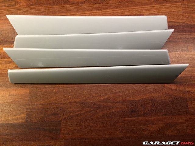

Interiören får en liten släng av kulören med, listerna på dörrsidorna

Flat bottom-ratten är på plats! passade utan några modifieringar! big_smile

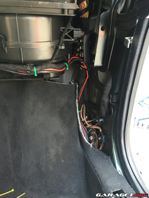

bra att ha lite kablage över!
https://www1.garaget.org/gallery/images/201/200945/200945-a22e6e80be843065bda9248292801ef1.jpg

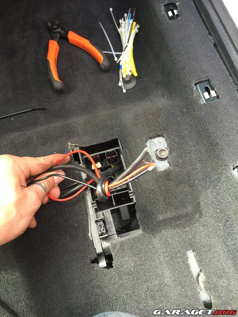

https://www1.garaget.org/gallery/images/201/200945/200945-83f110af3d5d05d1a2139fcce5668954.jpg
Skruvade vidare med lite detaljer bak, låskista, batteri...
Jag har helt skrotat iden om att köra textilfärg och börjat att klä delar av inredningen som test, kommer en separat post om det fram över smile

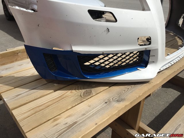

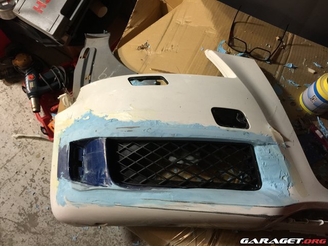

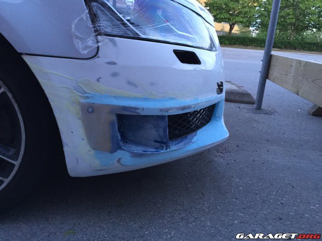

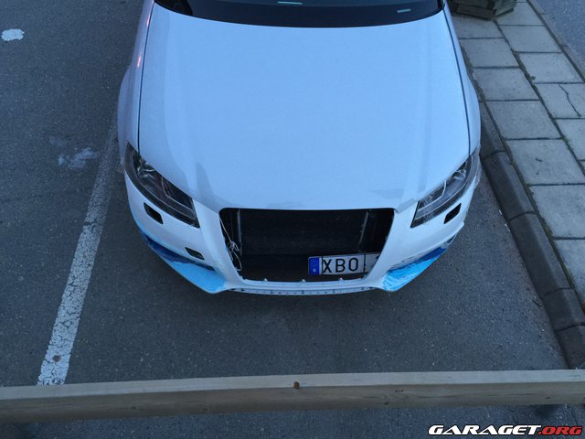

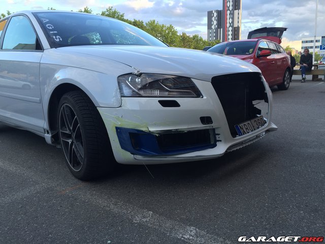

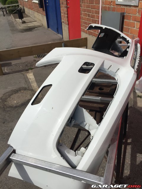

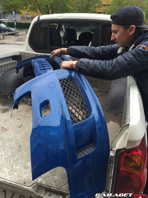

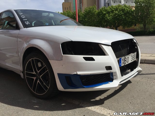

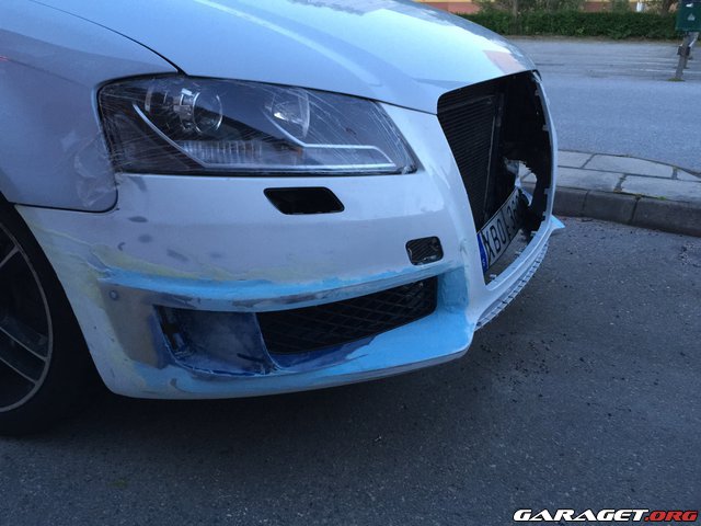

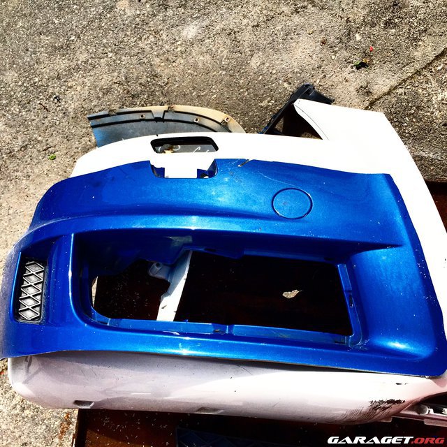

Min S-line front jag köpte till bilen i feburari har åkt in under kniven och börjat en resa på att bli ihop-smetad med en A4 DTM front (från A4 B7). Tyvärr är den nyare i en ABS-plast och den äldre DTM i en epoxy-harts som inte går att smälta, så lösningen är att limma dem med något flexiblare och därefter även spackla med just epoxy!
Vill gärna uppmuntra andra att våga ta fram sågen, det är ruskigt roligt att leta fram egna former som kan komplettera ens bil på ett bra sätt.
Jag har kikat tidigare på eftermarknadsfronter men tycker oftast att de ser ut som aliens eller plastraketer, så min lösning är en riktig OEM+, ta från en Audi och ge till en Audi smile

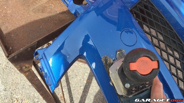

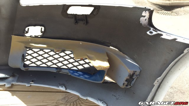

Började med att grovt såga till de bitar som var intressanta, måtta upp hål i A3-fronten för att få dem att passa, mäta in så att båda sidorna blir likadana, borra hål för popnitar som håller allt under själva limningen, borra ur dem och spackla utav bara den.

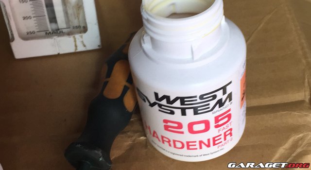

Expoy-resin har en lång härdtid vilket passar bra när plasterna ska ihop och det ska bli segt nog att tåla vibrationer och hopp (kanske studs med...). Sedan vidare med expoy-spackel från biltema med en härdtid på 48h innan den är stum. Tacksamt att skära i efter ca 18-22h, så lämpar sig bra för formsökning.

Hur en DTM-front ser ut från början smile alltså luftintagen jag ville åt!
https://www1.garaget.org/gallery/images/201/200945/200945-d68cecf3cba43dbfe86fb7f213526b48.jpg
Billing hjälpte till med en del av transporten!

https://www1.garaget.org/gallery/images/201/200945/200945-4c81a01207fd507c93e92b0740eeeb9d.jpg
Sågen äter bra i alla fall! Vet flera A4 B7 ägare som skulle gråta när de ser mitt videoklipp wink
https://www1.garaget.org/gallery/images/201/200945/200945-398b88e80881811f693f136d706b9c1a.jpg
Grov uppskattning på vart jag behöver ta ur A3-fronten för att få ned A4-delen
https://www1.garaget.org/gallery/images/201/200945/200945-c7caf28bdb8d4b3f90cc0be163ad39e0.jpg
Lite omlott och en idé om vart den ska ta vägen...
https://www1.garaget.org/gallery/images/201/200945/200945-06c063b267fd092cd74d6314d13a493c.jpg
Det kommer oavsett inte att vara några problem bakåt, bygger totalt sett mindre än både min första originalfront (2005 std) och A3 sline 2009-12.

https://www1.garaget.org/gallery/images/201/200945/200945-50d8e5458aee457b15646a24de4b45a7.jpg
Lite limma med 2-komponet, bara att börja ordna hål för nitarna först och mäta in båda sidorna.
https://www1.garaget.org/gallery/images/201/200945/200945-2837de8a073915a3d592c7580cae3bde.jpg
Mellan 2008 och 2009 byttes även frontkorgen som håller AC-paketet, strålkastarna, huvlåset, skärmarna samt fronten. Lätt bytt utan att behöva tömma ac eller kylare, tror det landade på runt 17 skruv inkl krockbalken smile
https://www1.garaget.org/gallery/images/201/200945/200945-0ef4e3b1bca46d9e3e5587c82f5df5af.jpg
Med korgen på plats så hänger plötsligt fronten på plats och det börjar se ut som att det går att få ihop allt igen wink
https://www1.garaget.org/gallery/images/201/200945/200945-8f65bc27ea5246529e5db5b76c207a07.jpg
Med lite mosad smurf så ljusnar det ännu mer, ytterligare en produkt från Biltema som faktiskt levererar. 2,5cm som tjockast när man spacklar känns överkomligt tongue
https://www1.garaget.org/gallery/images/201/200945/200945-e00ce5283247341d1148cfeb15cea29a.jpg

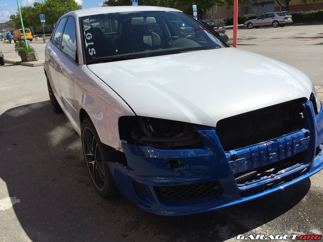

Nytt provmontage!
https://www1.garaget.org/gallery/images/201/200945/200945-dd05eeda7e2957f0a497eebf9a362274.jpg
Nu syns det att läppen kommer att bli något djupare utan att behöva byggas ut något särskilt framåt!
mindre risk för att det blir en plastraket.
https://www1.garaget.org/gallery/images/201/200945/200945-6bd6cb41a3ba73cdf053ca62b5ffc980.jpg
Fronten hänger inte helt perfekt på förarsidan (huven är inte justerad heller) men nu finns det i alla fall en antydan till ett kommande slutresultat!
kommer självklart någon mer uppdatering på fronten innan den åker på lack, men ni har sett den största delen av momenten nu smile
