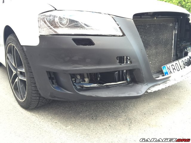

https://www1.garaget.org/gallery/images/201/200945/200945-16b5bd33eada28c28aeb06f3e493c306.jpg

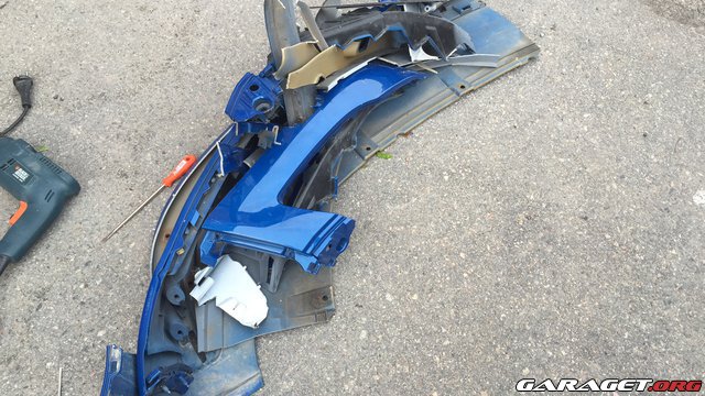

Bara skit kvar av DTM-fronten...

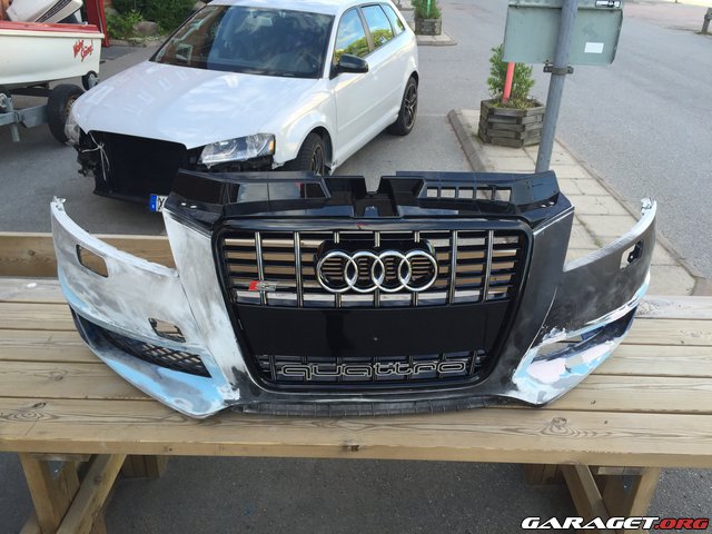

https://www1.garaget.org/gallery/images/201/200945/200945-bf85d19f98937c3002ff6abfe83d95dd.jpg
Måste komma ihåg att förstärka upp baksidan av modifikationen med nu!

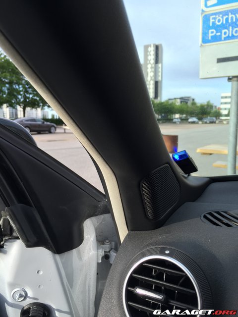

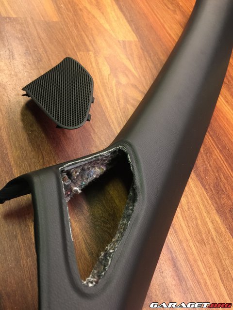

Klädde färdigt a-stolpen på förarsidan för ett tag sedan, nu är det dags att prova!

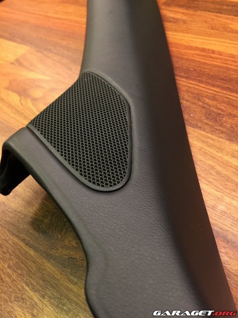

https://www1.garaget.org/gallery/images/201/200945/200945-675136d4b5d61eb973f70eed05abde98.jpg
Diskanten på plats och klar för att monteras i bilen...
https://www1.garaget.org/gallery/images/201/200945/200945-53744f391e040c9ad13027ee68efde61.jpg
Den passar in mycket bättre mot instrumentpanelen, så då är det avgjort, resten skall kläs i konstskinn smile

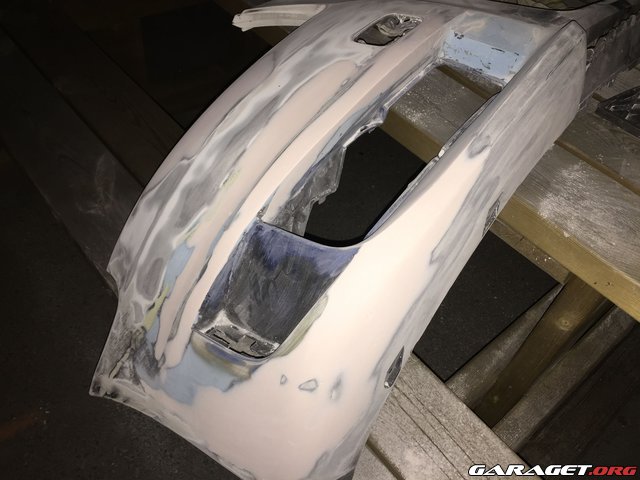

fronten som nu är färdig för att finspacklas big_smile

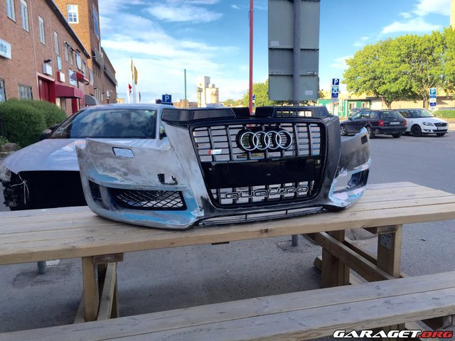

https://www1.garaget.org/gallery/images/201/200945/200945-386289794a54a7237e8392a174de9b4f.jpg

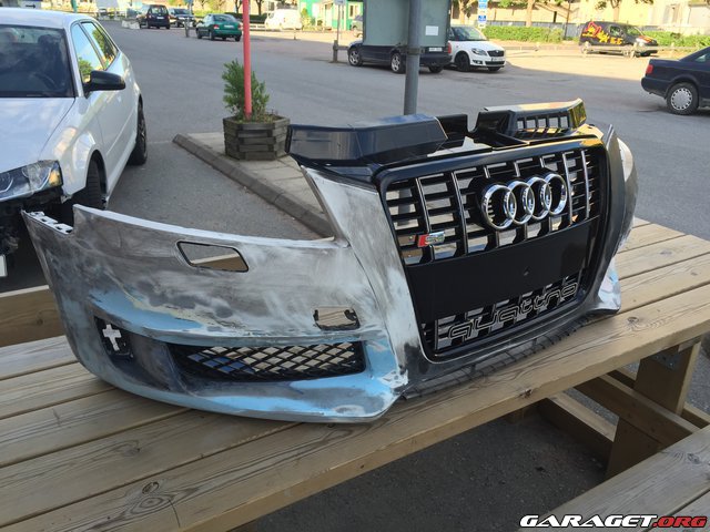

Testmontage av grillen, bra att veta att allt faktiskt passar!
https://www1.garaget.org/gallery/images/201/200945/200945-49841d88c785874a9ebf5277f05df8e0.jpg

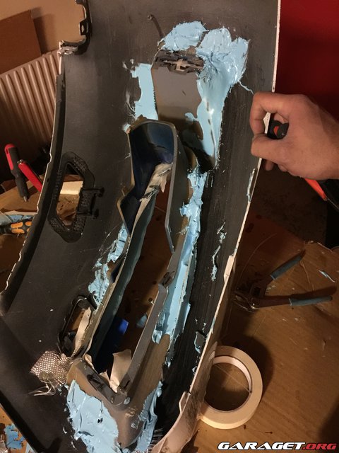

https://www1.garaget.org/gallery/images/201/200945/200945-df38cfa5a7e925fa69209a1bcbbd31f8.jpg

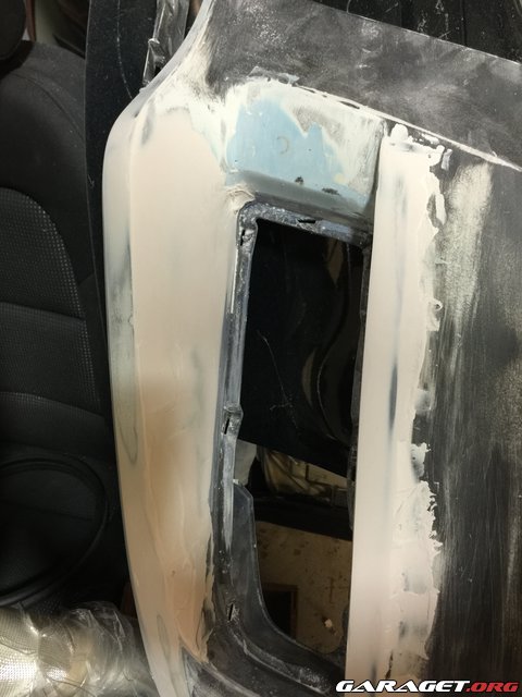

Finspacklingen är påbörjad men det är många timmar kvar än...

Vad klädde du A-stolparna i? Och vad för lim använde du?
Skall själv klä 2 A-stolpar och 2 dörrsidor inom kort och var mest nyfiken av vad du har använt dig av smile

Jag körde mängder med biltemas spraylim och konstskinn/gallon, finns bättre lim men det fungerade!
Dock så hamnar nog omklädningen på restlistan, fick tag på ett komplett tak med stolpar, solskydd, handtag och belysning från en Sline idag, alltså är allt SVART! big_smile
Så mycket enklare just nu och bra mycket bättre chanser att ha även det klart inför träffarna!

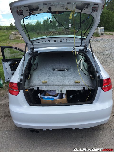

30 minuter senare går jag mot kassan med innertak, all klädsel till stolpar, solskydd, takbelysning fram och bak, handtag och svarta dörrlister... Då har jag hållt på att klä mitt gamla innertak med tillbehör lite i onödan men det kanske åker i framöver ändå smile
Så när det började skymma samt i väntan på att spacklet skulle härda igenom så blev det montage igår, nästan all inredning på plats snart.
Formerna på passagerarsidan av fronten är klara, nu är det avjämning kvar samt förarsidan. Kanske finns en chans ändå!

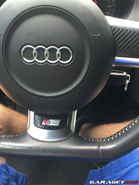

Ett lämpligare emblem på plats och ratten är komplett
https://www1.garaget.org/gallery/images/201/200945/200945-c3ded21f65df7cc9529d8fa6c0d9a4ef.jpg

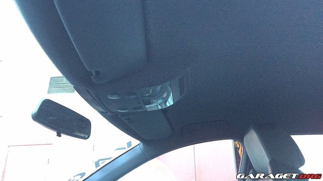

https://www1.garaget.org/gallery/images/201/200945/200945-bb10aeb3eea0f85aaf4fc23fc6e5845f.jpg
Lite kass kvalité men det syns vad som är på plats i alla fall smile
