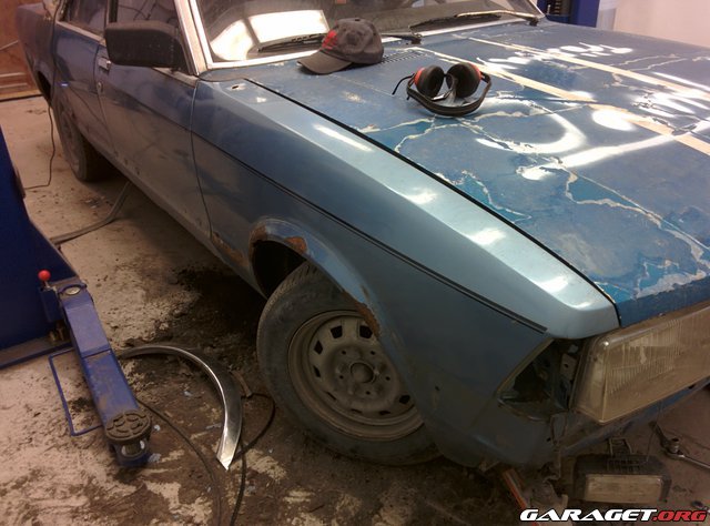

Volvo 242 dl -75. I princip en renovering med lite roligher

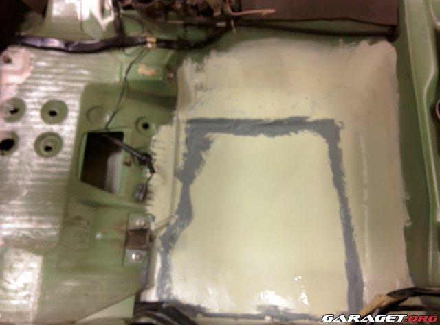

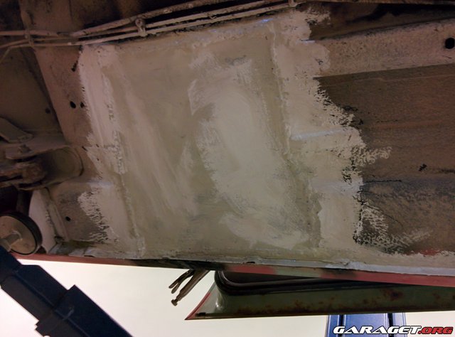

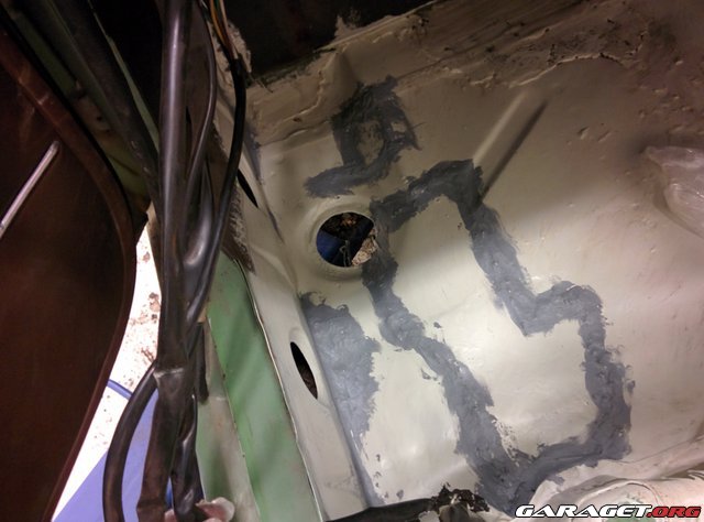

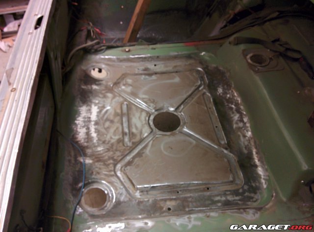

Update!
Har hänt lite granna i garaget!

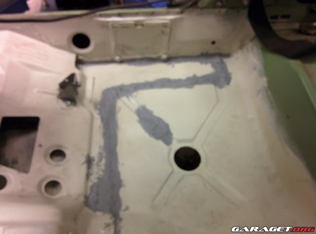

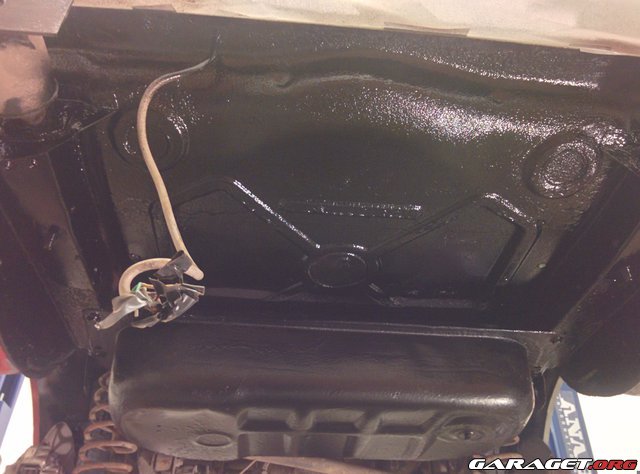

Har lagt på kitt på både ovan och undersida svetsfog samt krängt på rostskyddsfärg på under sida golv så slänger upp en liten bild bomb.
https://www1.garaget.org/gallery/images/212/211186/211186-0b4e9acea036ee7528a44100733a1949.jpg
https://www1.garaget.org/gallery/images/212/211186/211186-006f50bb49bf914215371848222c11be.jpg
https://www1.garaget.org/gallery/images/212/211186/211186-da451f62b4a02a7b1b9123318e9a89d5.jpg
https://www1.garaget.org/gallery/images/212/211186/211186-1cebca6863247928786884bb49782a7a.jpg
https://www1.garaget.org/gallery/images/212/211186/211186-a17c225ab8906582d282d34eed370465.jpg
https://www1.garaget.org/gallery/images/212/211186/211186-e7ba9bdbf16543b6e62872c4a26a960f.jpg

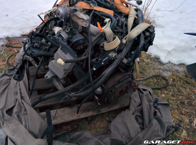

Var även o köpte ett motorstativ idag.
Så nu ska jag bara lista ut hur jag ska få motorn härifrån
https://www1.garaget.org/gallery/images/212/211186/211186-6b8237e57ecdb8e96c5d27966b88b5c6.jpg
till stativet.
https://www1.garaget.org/gallery/images/212/211186/211186-5045907d908dc047847f144eea24aa6b.jpg

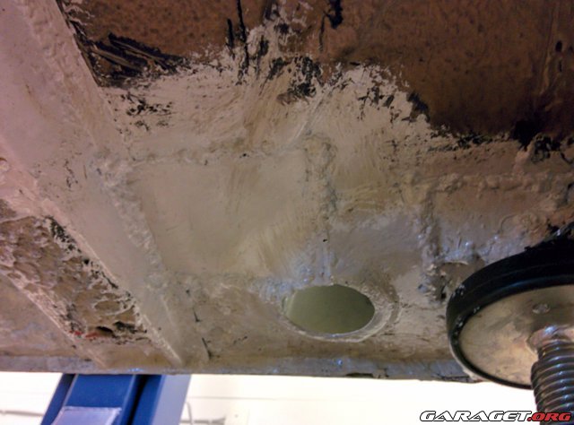

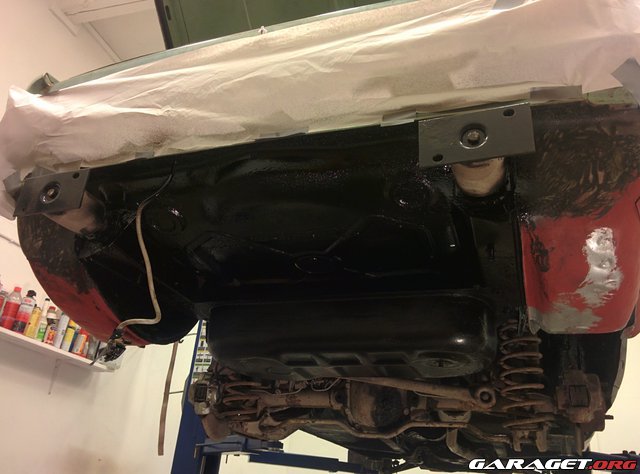

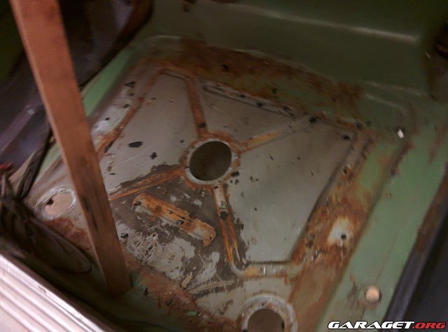

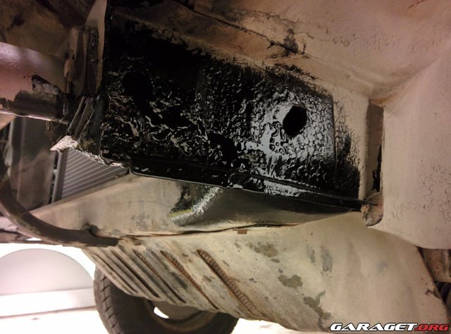

Update
Har varit ute och pillat på lite olika saker smile

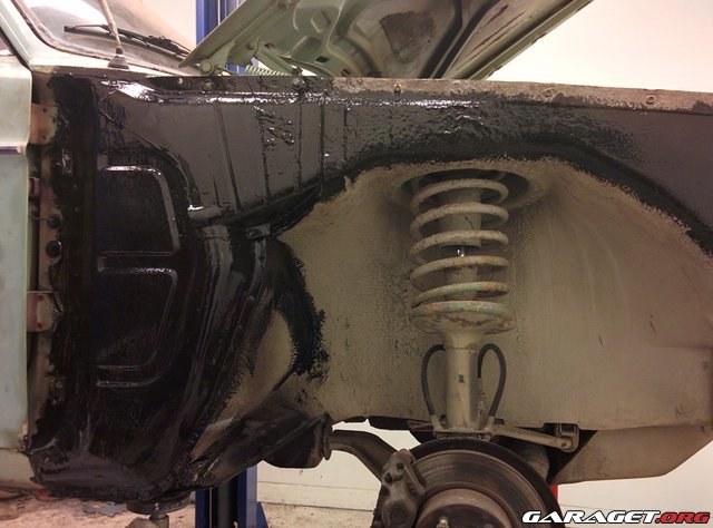

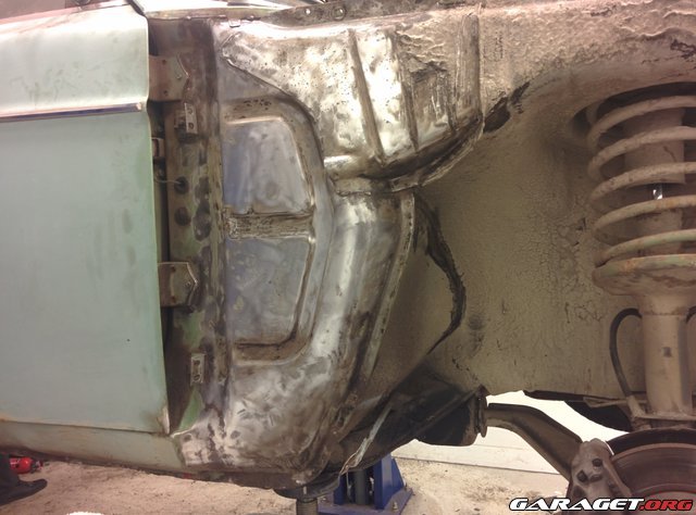

Kan ju börja med att lägga upp lite bilder på höger fram hjulhus
https://www1.garaget.org/gallery/images/212/211186/211186-65f6152ed5582c530d31e3d11ae83194.jpg

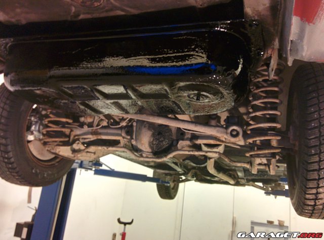

Slipade bort rosten och slängde på färg och sedan underedsmassa
https://www1.garaget.org/gallery/images/212/211186/211186-1fa578f9ede6e31c783bd46293025537.jpg
https://www1.garaget.org/gallery/images/212/211186/211186-0ba431eadc9ae4e8ac5e1fc5ef773ec8.jpg
https://www1.garaget.org/gallery/images/212/211186/211186-a46afe894c6494f32ae574c7a7c49bce.jpg

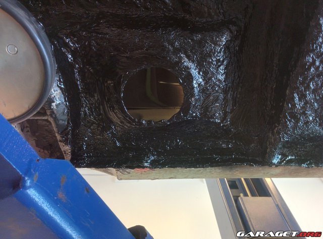

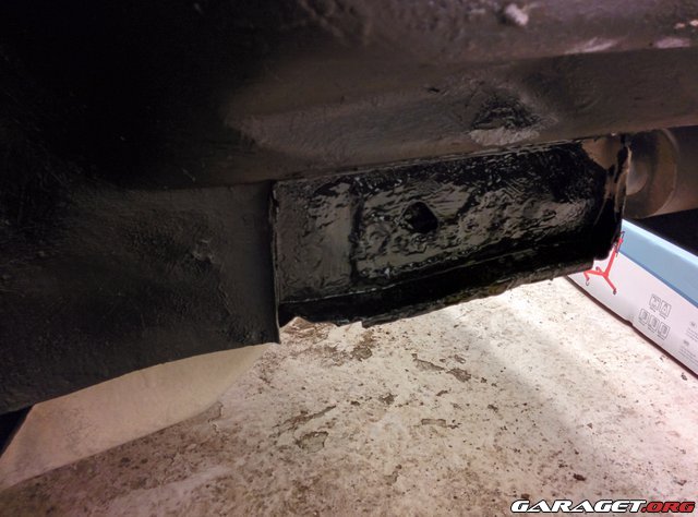

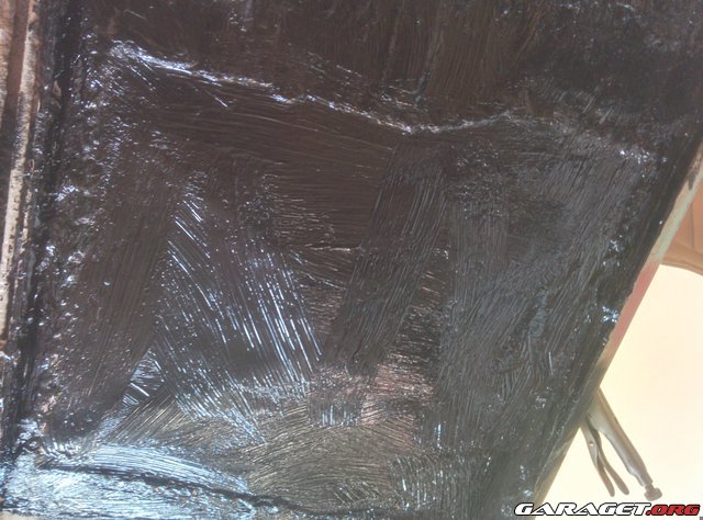

Målade sedan lite på underedet med underredsmassan smile
https://www1.garaget.org/gallery/images/212/211186/211186-bc692daaba19019f55bbdda26791f0b4.jpg
https://www1.garaget.org/gallery/images/212/211186/211186-f9b2e7914b8bb643ff4d37178a948a1c.jpg
https://www1.garaget.org/gallery/images/212/211186/211186-85717b3768caf286315fa619b8e67ab8.jpg
https://www1.garaget.org/gallery/images/212/211186/211186-680eb4ff6152dfb3f06c1d605a88df6f.jpg

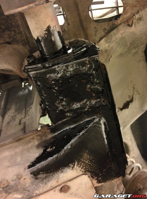

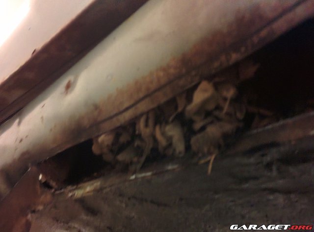

Sedan var Zimons här på forumet förbi och fick lägga på någon slags body på tanken med spruta. Sedan fick han även så fick han måla stötfångarfästena, Tack för det! smile
https://www1.garaget.org/gallery/images/212/211186/211186-232c8421a19e918a2a3e5db82db1c558.jpg

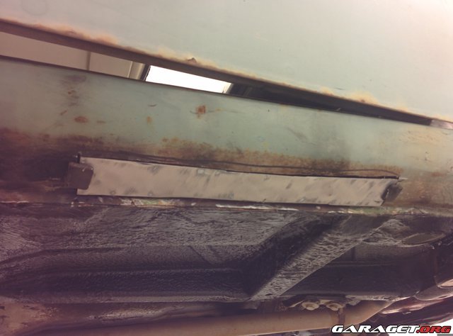

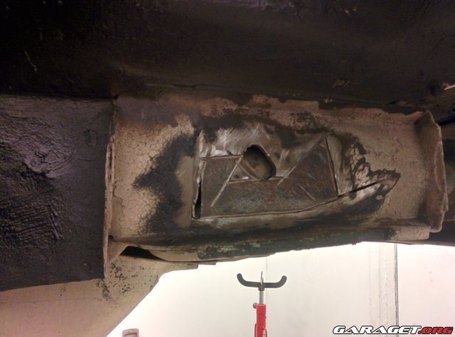

Slant litte med vinkel harry och fick bort rosten på tröskeln och inuti tröskeln satt det en sjuk mängd med löv och väntade.
https://www1.garaget.org/gallery/images/212/211186/211186-c4d0b678170eca64645cfb544c20a7c5.jpg
Kapade upp en ny plåtbit och den satt ju galant! smile
https://www1.garaget.org/gallery/images/212/211186/211186-24da17ae6036e956eac8d93751c9e151.jpg

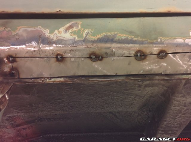

Update!
Har äntligen fått tummen ur..... och fått någe gjort
Kan ju börja med lägga upp lite bilder på det jag har svetsat.

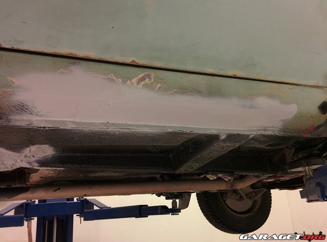

Punktad tröskel
https://www1.garaget.org/gallery/images/212/211186/211186-addae9828c795ce43bf9902d094e4ef1.jpg
Svetsad och målad! linjen längst ner blev som den blev, får se om jag fixar till den sedan smile

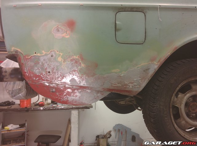

Vänster fram där stötfångaren sitter fast var det lite rost, glömde att ta kort när det var färdig svetsat men det är  lagat.
https://www1.garaget.org/gallery/images/212/211186/211186-45c2025d2fe10a7ed255cf0ad38ba19f.jpg
Höger fram på samma ställe, det är dubbel-plåt där så jag tog bara bort yttre då det bara var den som var rost skadad
https://www1.garaget.org/gallery/images/212/211186/211186-c887fa61fd8c9c03dd8fd2ac5531ff4d.jpg
https://www1.garaget.org/gallery/images/212/211186/211186-dbd279b6f12acd0561a06b32be16ebca.jpg

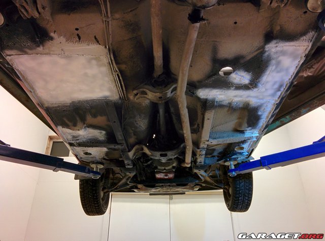

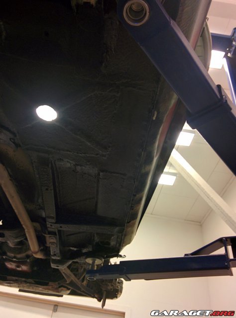

Slipade bort litta ytrost bakom tanken och sprutade på lite body och smällde på underredsmassa på sina ställen
https://www1.garaget.org/gallery/images/212/211186/211186-d008fabbb8281120f974db1c0f402aca.jpg
https://www1.garaget.org/gallery/images/212/211186/211186-29e07785dfcd0ccf266f0147c218630d.jpg
Underredet ganska fräscht nu! smile
https://www1.garaget.org/gallery/images/212/211186/211186-c26b4468df25729be7fac56cd61bf71f.jpg

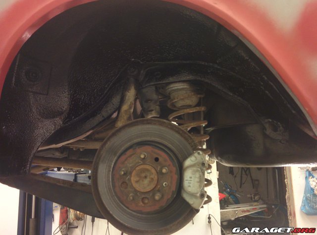

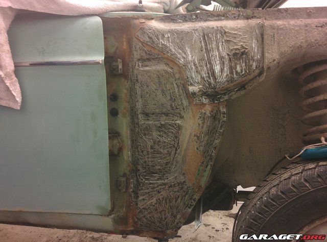

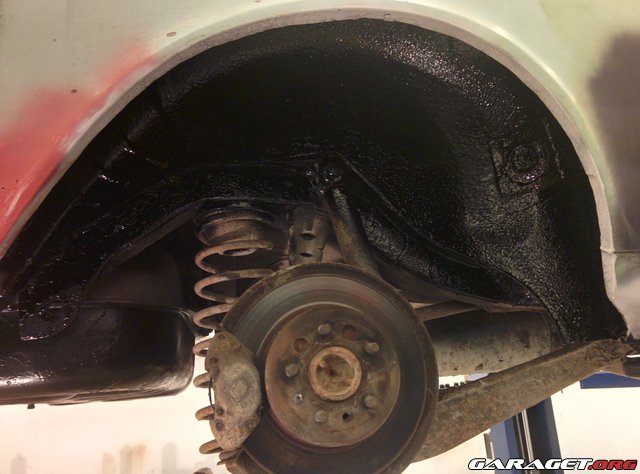

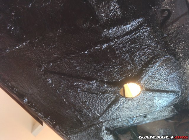

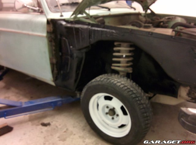

Fräscha upp hjulhusen också! fanns några ställen där allt rosstskydd var borta så åkte på lite nytt smile
https://www1.garaget.org/gallery/images/212/211186/211186-a0bbaa3f366484b6d4bede9b5820b5e3.jpg
https://www1.garaget.org/gallery/images/212/211186/211186-a31693d2b567e8360761b48a542cdd7b.jpg

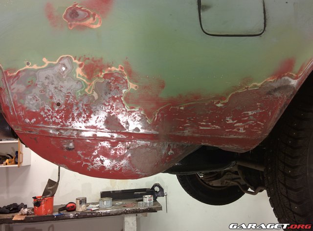

Både bak och fram! Höger framskärm är ju ganska bucklig. Vänster är ganska fin, men skärmkanterna är valsade så kommer att bli ojämt! Blir antingen att byta båda eller byta höger samt valsa kanten! Har dessutom lite genomgående rost i höger bakskärm, vänster hjulhus och även i reservhjulsbaljorna, så vi får se!
Ska även nämnas att jag inte svetsat många timmar i mina dagar, och särskilt inte i bilplåt, så blir ett litet äventyr detta!

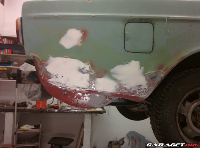

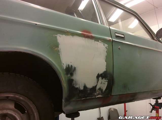

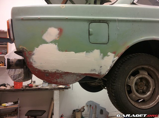

Smällde på lite glasfiber spackel
https://www1.garaget.org/gallery/images/212/211186/211186-ca13ec817613140b57fcc61d01be5d86.jpg
Slipade ner det lite fort för att lägga på finspackel
https://www1.garaget.org/gallery/images/212/211186/211186-2298f77b39c35e87b5d038f684ce3ada.jpg
https://www1.garaget.org/gallery/images/212/211186/211186-b2bcfc067c1ed9cb71ff0fe24464ddf9.jpg
Slipa ner det lite och så fick den sig ett sista lager spackel, han dock inte slipa ner det ikväll. Ser ut att vara ganska mycket spackel men det mesta kommer att slipas bort så det behövs inte vara någon oro för det wink
https://www1.garaget.org/gallery/images/212/211186/211186-34516b65293e4c6624e5dfa97a64a7b4.jpg
Plåten bakom dörren var lite ojämn så åkte på lite spackel där också när jag ändå höll på
https://www1.garaget.org/gallery/images/212/211186/211186-7061cf60ac1cdd10510c5ad966854902.jpg

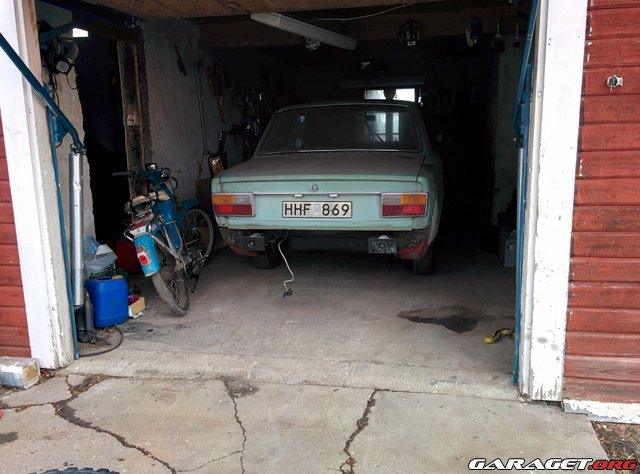

Tjena!
Tänkte göra en uppdatering här så ni inte tror att jag har gett upp wink Har egentligen inte hänt ett skit på volvon på sistonde då jag har arbetat med forrden, hoppas på att jag ska hinna lacka den i påsk. Men när den är såld så kommer det beställas grejor till volvon! smile

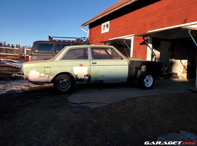

Kan ju lika gärna lägga upp en bild då pärlan fick stå o glänsa i solen i någon minut för någon vecka sedan smile
https://www1.garaget.org/gallery/images/212/211186/211186-fe729b8bb9b0f4f190cff273e3ab121e.jpg
Och inkörd i gamlagaraget smile
https://www1.garaget.org/gallery/images/212/211186/211186-e4aa0f89cd755589336583437b726443.jpg
