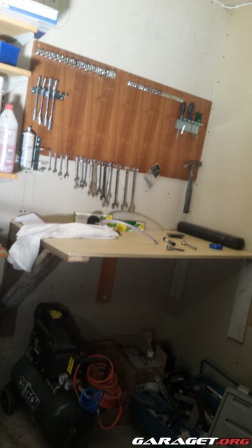

Hann med att få upp verktygstavlan på väggen, saknas dock en del till som ska upp på tavlan. Men blev ju genast mycket roligare att skruva när det var lätt att hitta rätt blocknyckel smile Innan låg det nämligen bara nedkastat i en "bacholåda"!
Så ser tavlan ut just nu

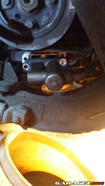

Så vad gjordes med bilen idag då? Jo satte upp den på pallbockar fram, puckot som konstruerat dom borde få bakläxa! Vanligtvis sitter ju domkraftsfästet strax efter framdäcket, men detta sitter på mitten av bilen(!?!) så när man höjt upp den kunde den gungas lite lätt, så satte domkraften som stöd, vill inte ligga under om bilen kan röra sig wink

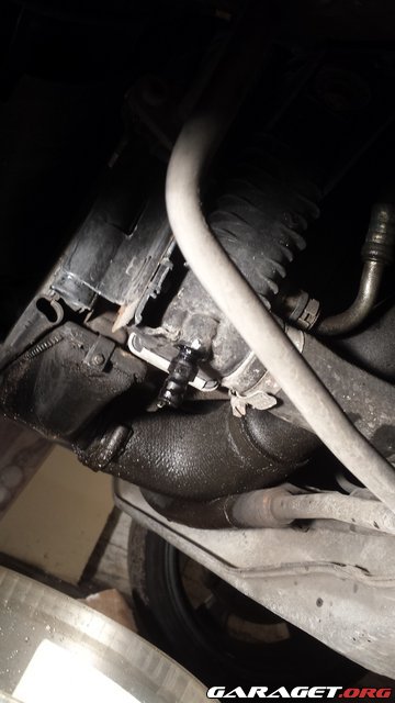

Så tömde bilen på olja och vatten smile Tömningen av vatten för Volvo pluspoäng för! Sitter en nippel längst ner på kylaren som man bara lossar på
Den svarta plastprylen i mitten är då nippeln
https://www1.garaget.org/gallery/images/181/180787/180787-cfa93652939f5a960496e0562c9880d8.jpg
Dock får dom minuspoäng på detta! Oljekylaren till automatlådan(är de en kylare?) sitter såpass när oljepluggen att man inte fick in de stora spärrskaftet, så fick bli en blocknyckel, funkade lika bra
https://www1.garaget.org/gallery/images/181/180787/180787-e0eb7794f85e2b7921cac1a1b485fd09.jpg
Blir en ny plugg och bricka där sen då bulten var lite skadad och det fuktade lite olja.
Detta var allt jag gjorde idag, var där i typ 2,5timme innan de var dags att åka hem då man hade tvättid, men imorn blir de fortsättning, och tanken är att jag ska hinna plocka av tråget då smile Jobbar eftermiddag så då hinner man skruva en sväng innan wink
Läste i Heynesboken att man skulle ha koll på vart bultarna till tråget satt då det var olika längder på dom, så fixade en skiva där jag borrade hål i med samma mönster som skruvarna sitter i tråget, kom dock inte med på bild smile
EDIT: De jag trodde var en oljekylare är ett styrdon till AWDn wink

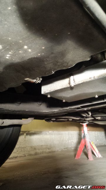

Fortsatte med att skruva loss tråget, och de gick tillslut, var nån bult som satt lite dumt till, tur man inte har stora fingrar wink
Att få ner tråget va dock en annan femma! nått pucko har ju dragit ett par styrservorör rätt under tråget. Att enkelt bara dra rören åt sidan fungerade inte! Så kollade lite på google och där var tipset att ta spännband och de de åt sidan, funkade inte till en början då nästa pryl satt i vägen.. Främre motorfästet.. Så lossade de från balken men gick inte ändå, saknades lite (och tror jag förstörde bussningen lite mer än den var roll , så av med hela fästet, dock så sprack hylsan utan att jag först märkte de så höll på att runda en av bultarna, men tog då en annan och då lossna de! smile DÅ var de bara spänna rören åt sidan så gick tråget ner smile
Vid denna tid var det dock dags att gå in och äta, så hann inte mer än slå ett snabbt öga på stakarna, och till min förvåning så såg alla raka(!!) ut!!! Satte en skruvmejsel mot blocket och örat när jag hade den igång sist och det lät från staken längst ut på förarsidan så kollade bara den staken när jag fick av tråget. Men ska förbi garaget och kolla imorn om jag hinner smile Kan ju dock vara så pass lite sne att de knappt syns wink

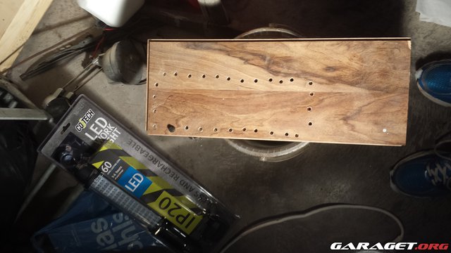

Här var då min hålbräda jag gjorde, ganska onödig då det var lätt att se vart de olika längderna på bultar ska sitta sen ändå, men de säkra föra de osäkra!
https://www1.garaget.org/gallery/images/181/180787/180787-4ac141c1a1ff3b665f8ece12f0d520ce.jpg
Bredvid brädan ser ni även den nya sladdlampan jag köpte wink Riktigt bra! En led från Clas Ohlson som är laddbar, håller 5-6timmar/laddning, riktigt smidigt att slippa sladd smile
På dessa satt de oljekylare, dessa rör går från blocket t vanliga kylaren så denna lossas INNAN man lossar tråget https://www1.garaget.org/gallery/images/181/180787/180787-a48f4439b58d0dcc9430f839ecc9f315.jpg

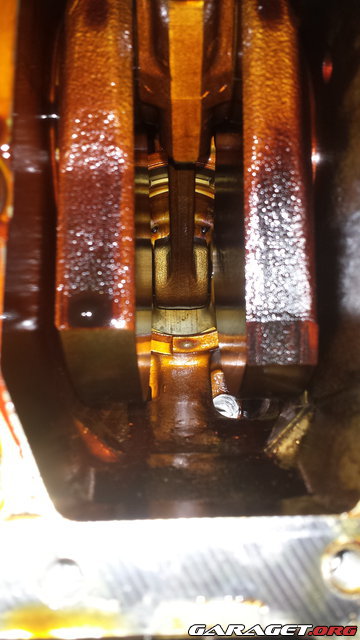

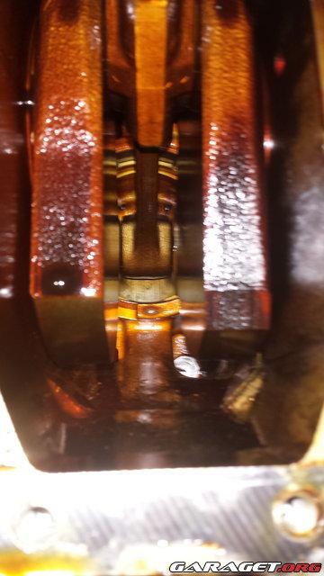

En bild på staken
https://www1.garaget.org/gallery/images/181/180787/180787-86616cc7d2fffb40a93e98109cf29d1b.jpg
Bättre bild
https://www1.garaget.org/gallery/images/181/180787/180787-9e912658604b539b48a04074595d7d0b.jpg

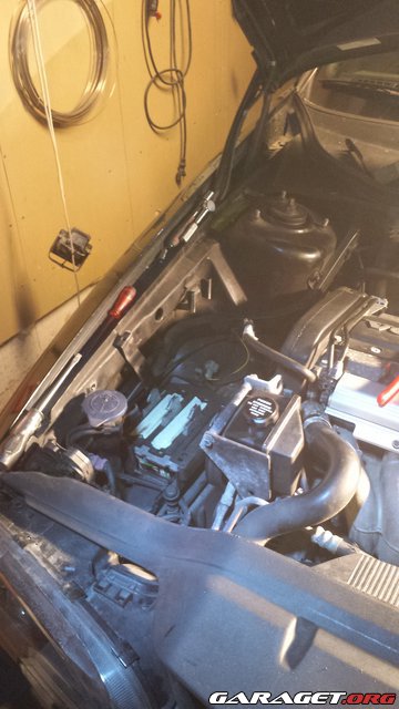

Har hänt lite saker idag också! Så det går sakta men säkert framåt smile
Nu när tråget är loss så har jag börjat plocka bort lite prylar runt motorn/toppen. Började plocka bort kylarvätskebehållaren, som även ska bytas mot en ny och fin, sedan rök "lådan" förstyrboxarna, och även bränslerören över motor och fuelrailen fick jag bort, och lite vacuumslangar till insuget. Dock behöver alla vacuumslangar bytas då de var förvånansvärt torra!
Hade som mål att ha fått av insuget innan de var dags att åka till jobbet men så långt hann jag inte, jävlades med en slang som inte ville lossna! Och sen var det ju damernas staffett i VM också man fick lov att kolla på smile Plockade även bort lite tryckrör.
Har lärt mig nu efter att jag skruvat isär v40n, att man SKA ha koll på var alla skruvar hör annars blir de mindre kul att montera ihop igen wink Så jag har köpt zip-påsar på biltema som jag lägger bultar och muttrar i och sen skriver på var de ska sitta nånstans. Enkelt sätt men blir väldigt skönt när allt ska ihop så man slipper gissa var skruvarna hör smile
Nästa gång jag är vid bilen (lördag eller söndag) så tänkte jag lossa på överfallet till den yttersta staken (den som troligen är krökt) för att se om veven tagit skada, för har den tagit skada så lär motorn ur (vilket jag helst undviker) och då är de ingen idé att riva av toppen nu förens motorn är ur. Men min förhoppning är att veven klarat sig, så vi får väll se då smile
Har inte så mkt bilder att bjuda på men några iaf! Är lite ivrig så glömmer ofta bort att ta bilder wink

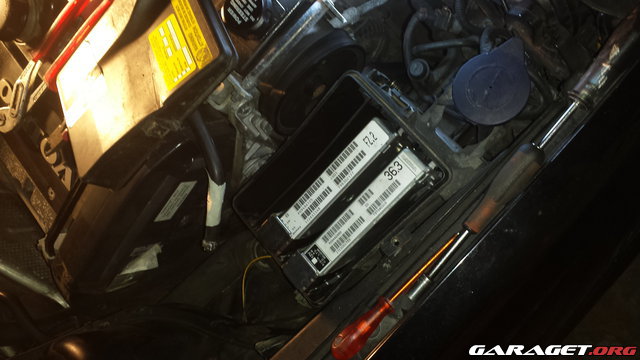

En bild på boxarna för att jag själv ska veta vilken som ska sitta var
https://www1.garaget.org/gallery/images/181/180787/180787-13baa5acf9221e132aa6ba719eaf998e.jpg
Expansionskärl och styrboxlådan borta. Jätte lätt att ta bort, expansionskärlet sitter bra iskjutet och sedan sitter 2 slangar och en kontakt man lä bort med. Och styrboxlådan sitter de en plåtbit över med en bult och sedan sitter de bara i spännen.
https://www1.garaget.org/gallery/images/181/180787/180787-6fd377374f40c814819880b948f4d17b.jpg
Fuelrailen borta och bränsleledningarna, sitter en skarv på ledningarna vid torpedväggen ungefär som man kommer åt via hjulhuset och sedan en skarv precis innan fuelrailen, så ganska lätt att få bort
https://www1.garaget.org/gallery/images/181/180787/180787-776a2f2fe2ba37388ca4ddc6bbb8de28.jpg

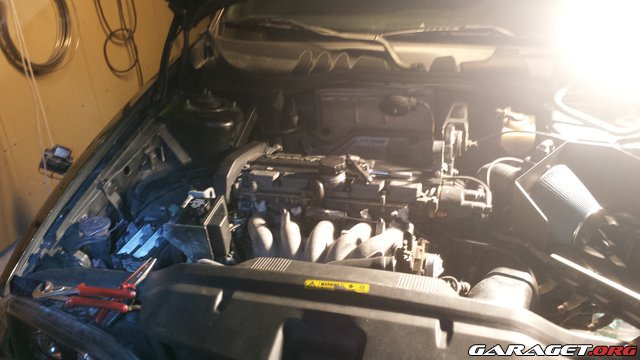

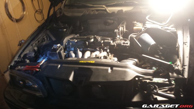

Såhär såg det ut när jag lämnade för idag, tänkte plocka bort frontkorgen för lite mer utrymme men fick lov att ta bort stötfångaren för de så då sket jag i det.
https://www1.garaget.org/gallery/images/181/180787/180787-dd01fdb44afcd62878c39b9d368b376d.jpg
Blev en lite mer textupdate idag, men de är ju bättre än inget, right? wink
