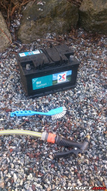

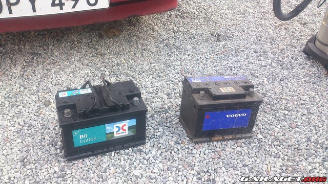

Började med att byta batteriet mot ett som var lite bättre, då jag fått batteritorsk några gånger och inte kunnat starta den neutral Tvättade av det som skulle i lite med avfettning så blev det rent tongue smile
https://www1.garaget.org/gallery/images/212/211510/211510-a054e8a3050a7adc877dc87be18cecfe.jpg
https://www1.garaget.org/gallery/images/212/211510/211510-8f00acbd90404941ce4c3611d48eb391.jpg

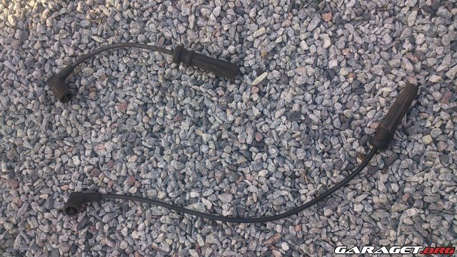

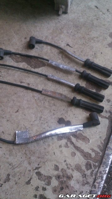

Bytte även 4ans tändkabel då de satt en lång där innan tongue
https://www1.garaget.org/gallery/images/212/211510/211510-2f3afb3d472f01d735c4671c89068d4a.jpg

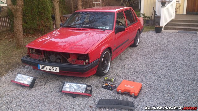

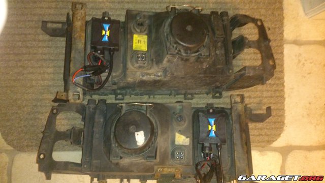

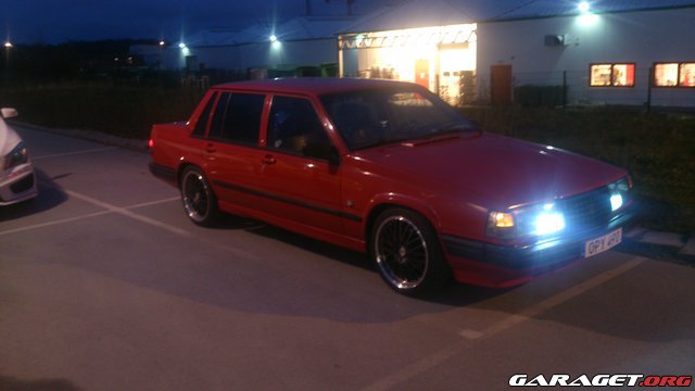

Tog även bort lyktorna för xenonkonvertering big_smile
https://www1.garaget.org/gallery/images/212/211510/211510-b93d4efd4b32aeabb2a9453720c3a164.jpg
Blev inga bilder vid själva monteringen men såhär blev resultatet med balasternas placering smile Riktigt nöjd då allt sitter i lyktan så man kan ta bort den som original i ett paket samt så syns det inte så tydligt big_smile cool
https://www1.garaget.org/gallery/images/212/211510/211510-16ba0c973500ae03457617fc14e7e8fe.jpg
https://www1.garaget.org/gallery/images/212/211510/211510-f5c69b28a4de20a66425bcc1ec7dcdc6.jpg
Blev så galet starkt ljus då den lilla "kåpan" som sitter över lampan i dimljuset inte fick plats, då xenonlampan är längre än de vanliga lamporna tongue så tog bort den men det vart ju inge bra hmm så fick svetsa om dessa kåpor så de vart längre o då blev det riktigt nice! big_smile cool Har tyvärr ingen bild på varken kåpan eller det färdiga resultatet men det kommer nästa gång smile

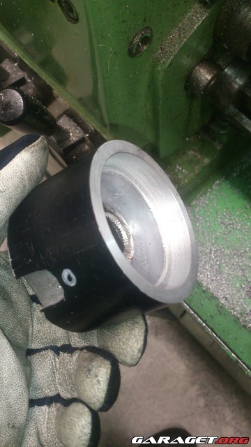

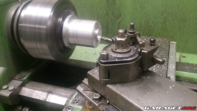

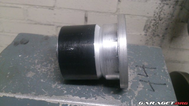

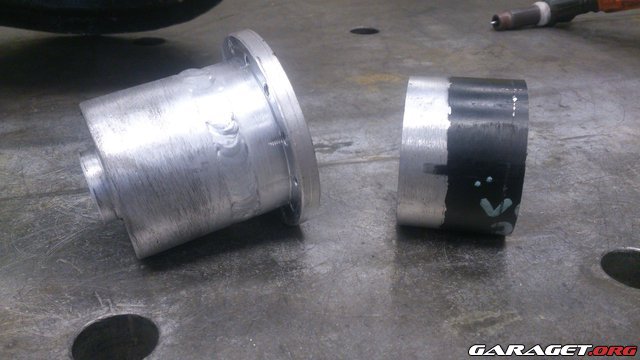

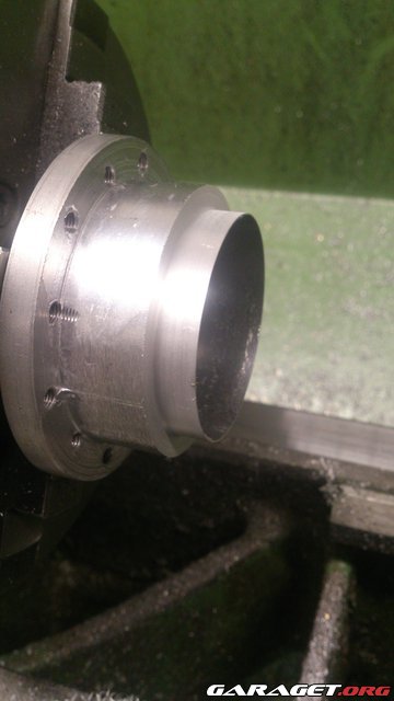

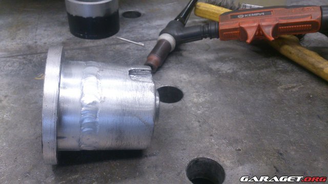

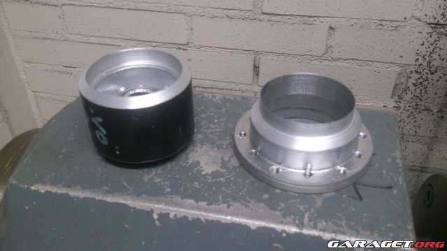

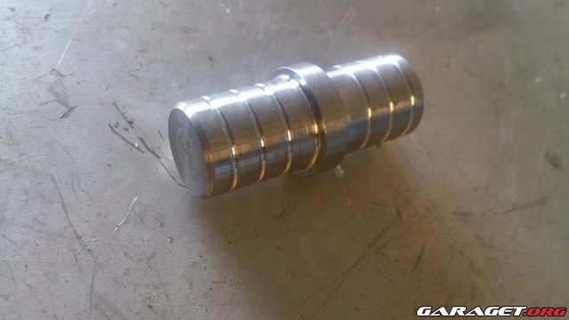

Sen hade jag ett 240 rattnav hemma som jag var tvungen att svarva om och korta så det passar 740i smile var annan kona vid splinsen så var tvungen att svarva om den. Kortade även navet så de blir samma "ET" som original. smile Alltså att ratten är lika långt ut från blinkersspaken som original. Blev riktigt schyst smile Blev väldigt nöjd då detta var flörsta gången jag svetsade aluminium cool
Här är lite bilder från proceduren smile
Ena biten.
https://www1.garaget.org/gallery/images/212/211510/211510-88b85e84821a71d19c8aec4dac169981.jpg
Andra biten.
https://www1.garaget.org/gallery/images/212/211510/211510-f440a3d55bc10f777345e6e4c66ed29b.jpg
https://www1.garaget.org/gallery/images/212/211510/211510-224129387b98ea28181c1b25e85e8d77.jpg
Jag svarvade dem så att dem gick att trä över varandra så de skulle vara helt rakt smile Svarvade även en 45° fas på varje bit så man kunde lätta en fin V-fog där senare cool Här är dem ihoptryckta.
https://www1.garaget.org/gallery/images/212/211510/211510-4766c738509518cd644e6bd5a4616b34.jpg
Sen kom TIGen till användning cool
https://www1.garaget.org/gallery/images/212/211510/211510-e92cdade2eba9fd7b7556d0b86b2d08f.jpg
Här svarvades det en ny vinkel på 45° från de tidigare typ 5° tongue
https://www1.garaget.org/gallery/images/212/211510/211510-95d39689ee5e9a8ec3f6f64f4323660c.jpg
Här är även biten som jag kortade av smile
https://www1.garaget.org/gallery/images/212/211510/211510-58b8a7423cc8a948a66ba2a8ffc6bff4.jpg

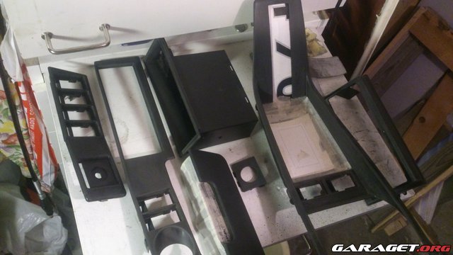

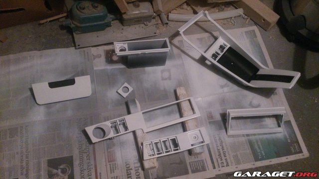

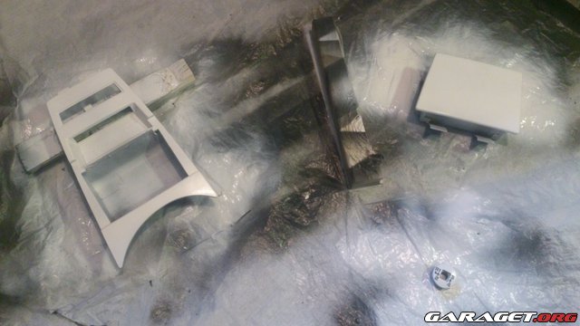

Sen vart de att demontera lite mer interiörplast som ska få lite vit kulör så att ratten kan monteras big_smile så vart fram med sandpappret o matta ner smile
https://www1.garaget.org/gallery/images/212/211510/211510-f2205c6105c803f734e69992c10be78b.jpg
Sen några lager lack på de big_smile
https://www1.garaget.org/gallery/images/212/211510/211510-888d28c7c71f31ba918f0d2ed4947a7f.jpg

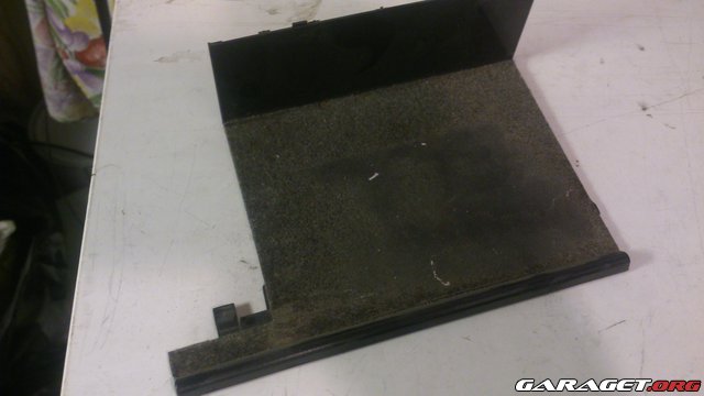

Jag maskerade i botten på "skålen" vid handbromsen då jag tycker det blir snyggast när man skärmar av mot svart smile samt så blir det så skitigt o repigt om man skulle ha lackat där tongue Så föredrar det såhär, tycker även det blir ett för stor vit område annars roll smile
Sen tog jag även bort denna vid lackningen smile
https://www1.garaget.org/gallery/images/212/211510/211510-464b0149f7dadcea17511a4432ef3190.jpg
Denna plast har en slags flockad matta på sig som har en tendens att se ut just såhär tongue sunkig o utsliten. Så jag slet bort den flockade mattan och ersatte den med en ny fräsch big_smile Monterade även an voltmätare på detta diskreta ställe big_smile
https://www1.garaget.org/gallery/images/212/211510/211510-e3fbc13c9258d99053c2e0052c291cf3.jpg

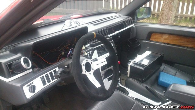

Här kommer även en lite "sneak-peak" på hur inredningen ser ut cool lol Resultatet får ni nästa gång wink

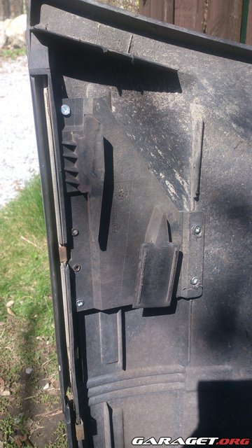

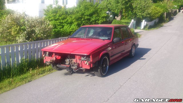

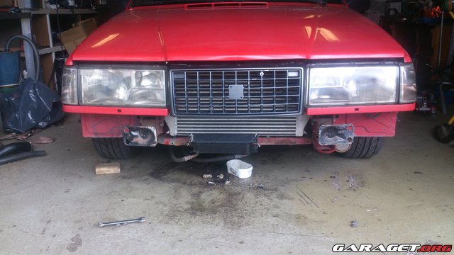

Även kofångaren fick åka av då den inte satt bra i kanterna hmm
https://www1.garaget.org/gallery/images/212/211510/211510-e23a24555f40e1c11386513966708004.jpg
Jag konstaterade ganska fort att de var dessa som inte satt fast över huvud taget tongue
https://www1.garaget.org/gallery/images/212/211510/211510-783ada1283431924550e3b6b613f98bb.jpg
Men det åtgärdades lite snabbt med några korta skruvar smile
https://www1.garaget.org/gallery/images/212/211510/211510-4b0b1750b5e81dc25860c7678af9c2eb.jpg

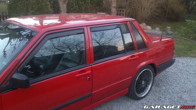

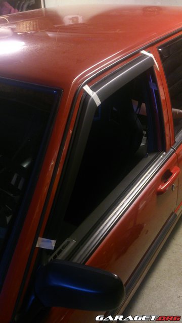

Sedan vart de provmontering av vindavvisarna samt ankstjärten big_smile
https://www1.garaget.org/gallery/images/212/211510/211510-d388f2a1a366a4158265328173921543.jpg
https://www1.garaget.org/gallery/images/212/211510/211510-ca59fd67e1a1872d0ee1cd97a5e35149.jpg
Gör sig riktigt bra kan man säga cool big_smile

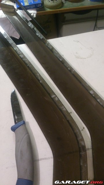

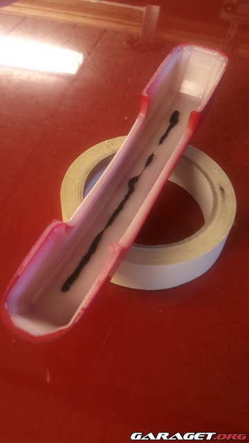

Så det blev att ta av vindavvisarna igen och ta in dem för lackning smile svarta ska dem bli.
https://www1.garaget.org/gallery/images/212/211510/211510-84b207da5952b39f4074d1d3ceb85443.jpg
Skrapa av den dubbelhäftande tejpen som sitter där sen tidigare sedan matta ner smile Resultat kommer senare...

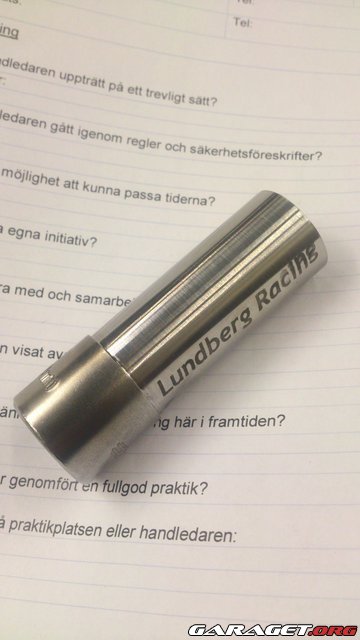

Smiter även in med denna hylsa som jag svarvade till på jobbet cool wink
https://www1.garaget.org/gallery/images/212/211510/211510-84b94c394303ba470f7dd62a66d23d64.jpg
Special för att kunna få på fälgarna på min 945a, som förövrigt är tillsalu smile
https://www1.garaget.org/gallery/images/212/211510/211510-a5f49d9fb48278a0f68582ecd4a5a52c.jpg

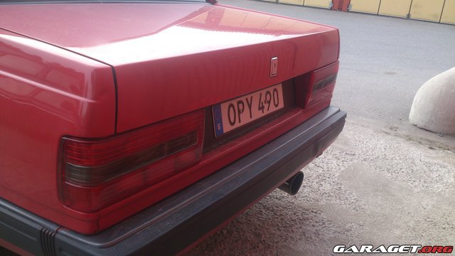

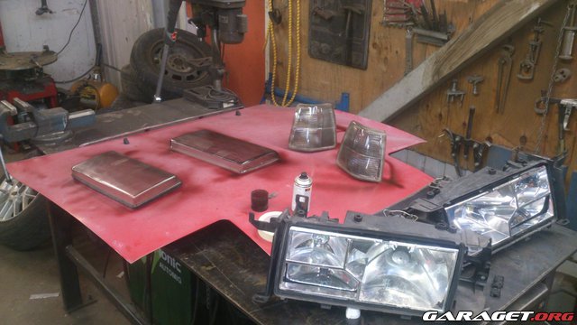

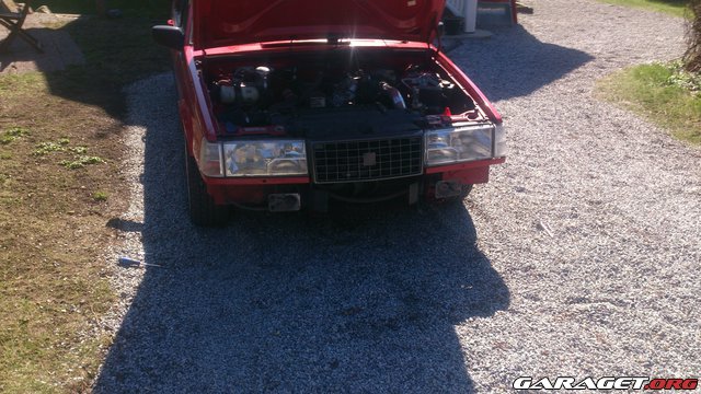

Tillbaka till 740in smile Det senaste som hände var igår då lyktorna rök ännu en gång tongue Vad kan tänkas hända denna gång? roll
https://www1.garaget.org/gallery/images/212/211510/211510-39712ec06e47bc857ac79f6411eb1537.jpg
En lite sprayburk för 49kr på biltema kan jag avslöja att det är i alla fall wink lol
Röktoning av lycktor big_smile
https://www1.garaget.org/gallery/images/212/211510/211510-ebd890abe4715f65b7dd2dc4704b9b07.jpg
KABAWWW!!! big_smile cool

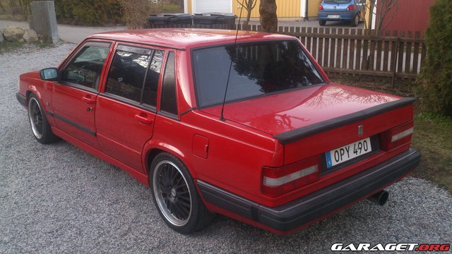

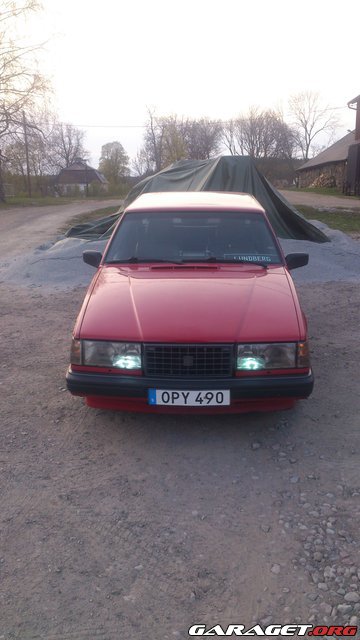

Vad tycker ni? smile Jag tycker det blev rätt nice, ett lite argare utseende lixom smile
https://www1.garaget.org/gallery/images/212/211510/211510-32eddc3014469983e751b5d57e6727ec.jpg
Även bak...
https://www1.garaget.org/gallery/images/212/211510/211510-f0348decf1c4a0dad3f3571bdfb0131a.jpg
Fast är fortfarande lite fundersam, så är tacksam för åsikter smile tongue

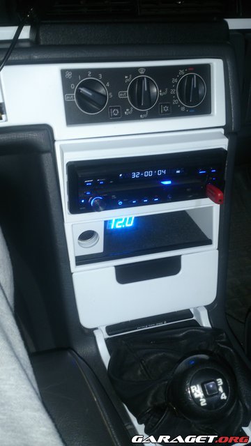

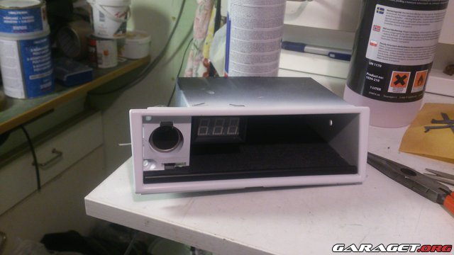

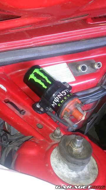

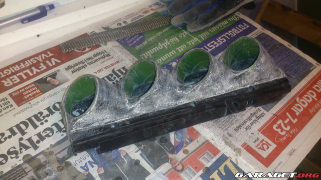

Ser fint ut du, tycker att du ska ha kvar röktoningen smile Köpte också den spänningsmätarn, fast utan ram och med röd belysning, vet dock inte var ja ska sätta den bara tongue
Senast redigerat av Aivar (27 april 2015)
422 Inlägg
28 april 2015

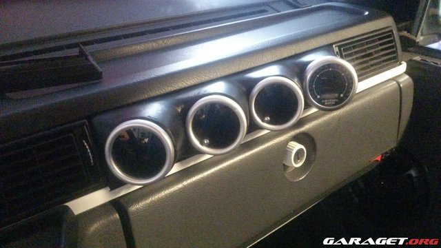

Tack så mycket big_smile
Okej smile får se hur bra det håller bara tongue hörde av några polare att det kunde sitta lite dåligt på glaset men bättre på plasten hmm men det märker jag tongue

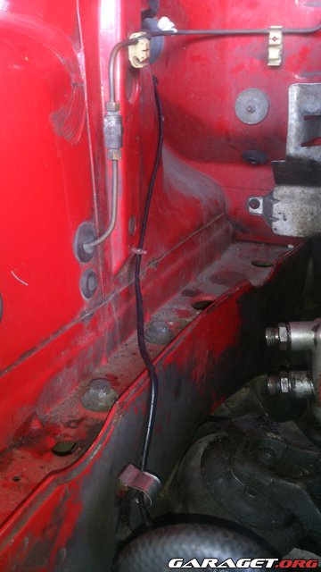

Okej, denna är köpt från china lol Gillar placeringen då det är väldigt diskret smile Använder ändå inte det facket speciellt ofta tongue

Aa ja tyckte me d va en bra placering så ja ska sätta min där också big_smile Tänkte dela den blåa kabeln till 2 kablar och koppla på en brytare, så kan man mäta mellan 2 olika saker wink
D borde väl funka (om ja nu inte e helt ute å cyklar)? tongue
Okej smile Kul att kunna inspirera någon smile Jag borrade bara två små hål i "taket" o sen körde en ståltråd runt mätaren o upp genom hålen bara smile Easy peasy! tongue
Det kommer funka så länge du har en tvåpolig strömbrytare o kopplar så den ena bryts när andra öppnar o vise värsa. Annars kommer du få tjuvström som kommer gå till de andra saken du kopplade på tongue wink
Hoppas du förstod hur jag menade tongue
Yep, precis så ja tänkte smile Tänkte ha en strömbrytare som den i taket, första läget mäter ena saken- andra läget där den bara e på (mäter inget) - tredje mäter den andra saken tongue

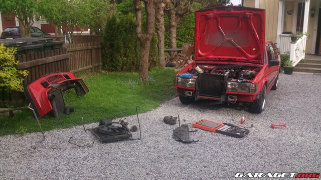

21 maj 2015
Tjabba!

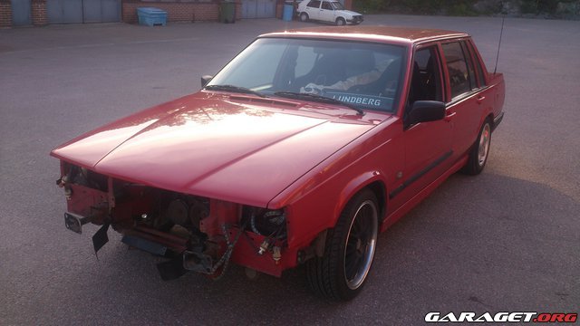

Nu har det hänt lite här smile så lägger upp en del bilder smile så hoppas de uppskattas.

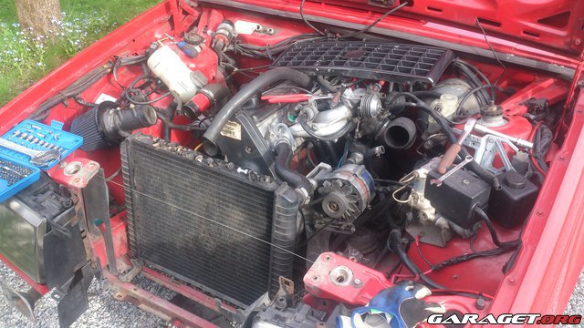

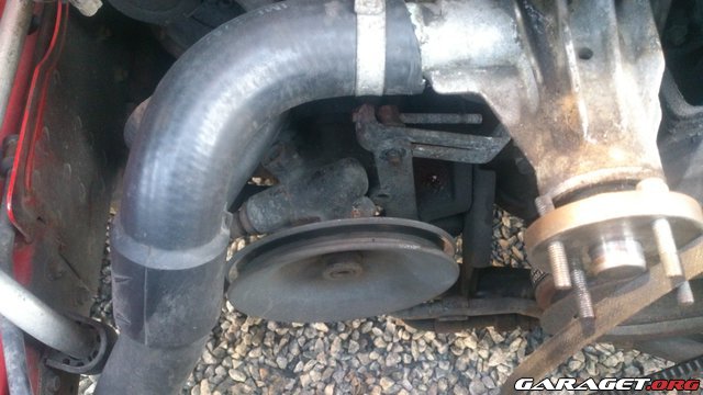

Börjar med att jag fick spänna servoremmen då den tjöt så förskräckligt tongue när jag började kolla på det så konstaterade jag ganska snabbt att det saknades 3 av 4 skruvar som håller i servopumpen, så den hängde lite snett tongue inte konstigt att den inte gick att spänna.
https://www1.garaget.org/gallery/images/212/211510/211510-e7c3fcd7b6cecd37728659445a3ec158.jpg

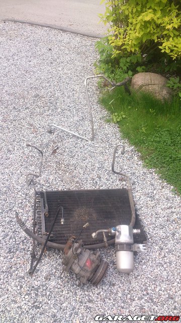

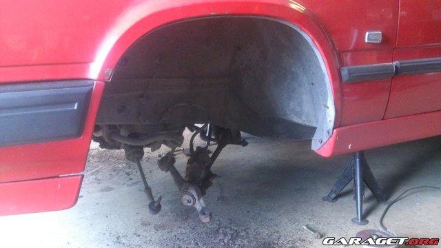

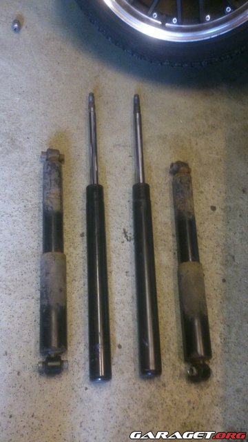

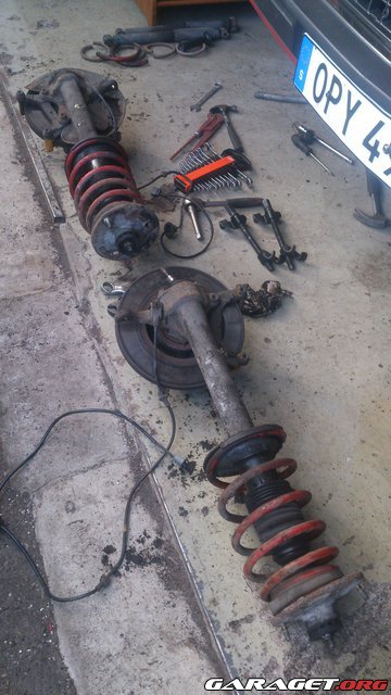

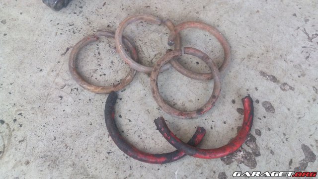

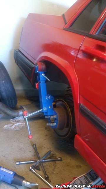

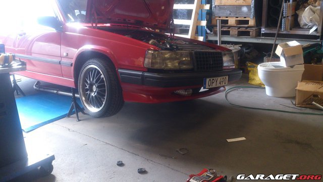

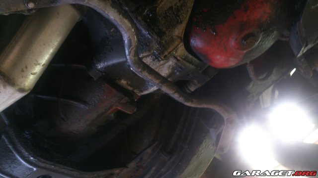

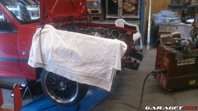

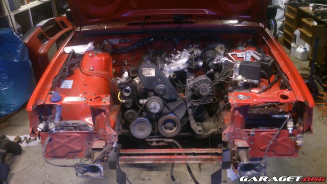

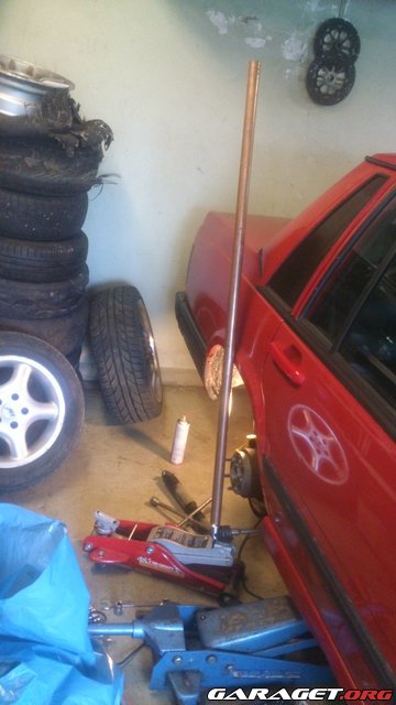

Sedan så var jag hos en kompis som har tillgång till billyft big_smile så Blev att hissa upp bilen lite snabbt och montera mitt ambulansstag som jag plockade bort från min 960 som jag hade i somras smile
https://www1.garaget.org/gallery/images/212/211510/211510-8cf557202d954cb2dd60c9141483899e.jpg

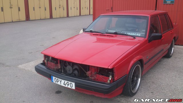

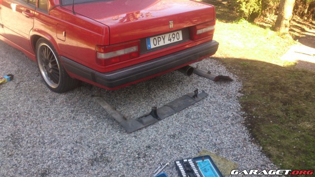

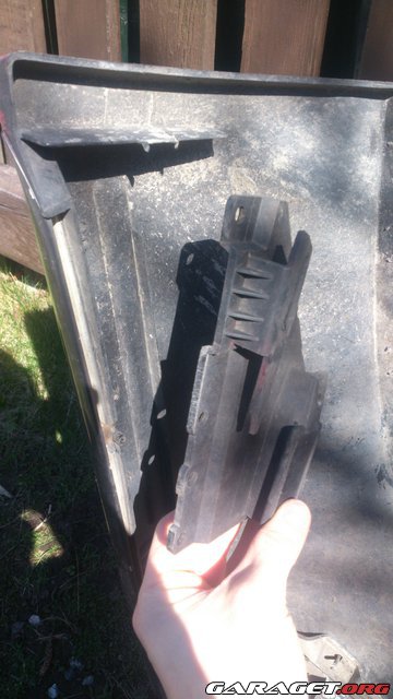

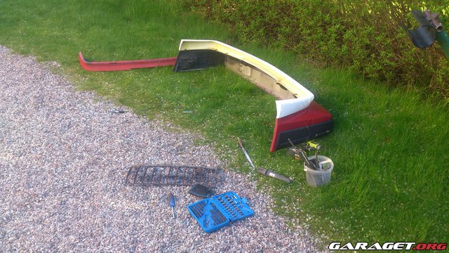

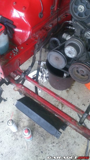

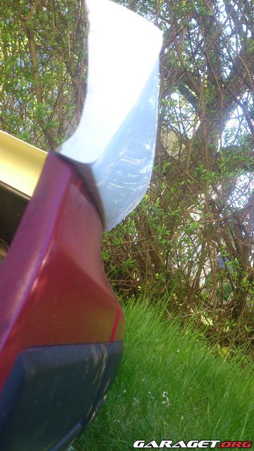

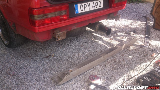

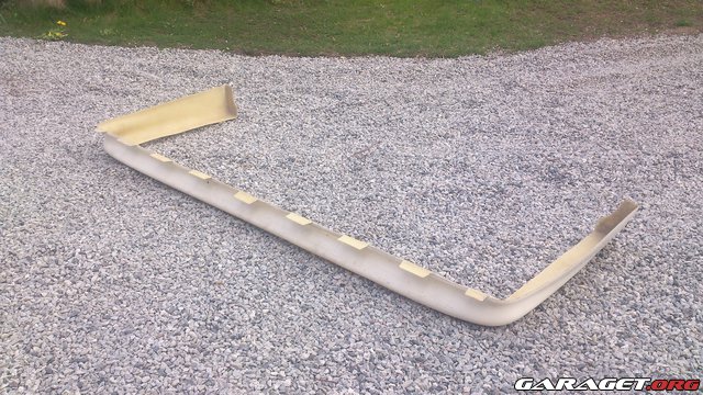

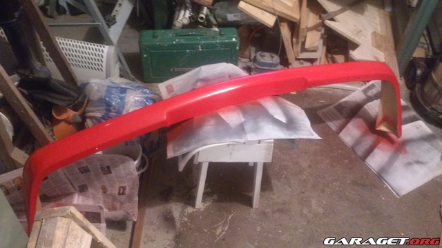

Sen så började jag ta bort min kofångare bak då den är lite trasig o bulig så jag ska byta. men hittade ingen så blev att montera tillbaka efter ett tag då jag inte kom över någon ny nu smile
Ser lite rolig ut tongue lol
https://www1.garaget.org/gallery/images/212/211510/211510-a04c3cd95b0d73603369213ea42fbea5.jpg
https://www1.garaget.org/gallery/images/212/211510/211510-503556b7ff0d7b9e3b0c369d938c2557.jpg

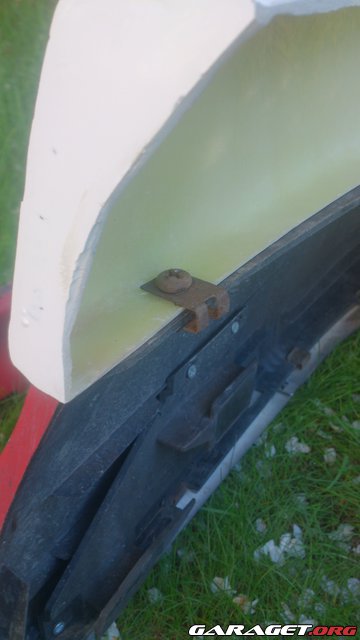

Köpte en addon till bakkofångaren förut men det visade sig vara till 744 80:ans årsmodell. Då 90:ans årsmodell har samma bakstöt som kombi så passar den tyvärr inte sad Så om någon har en till en kombi och vill byta så hör gärna av dig big_smile Denna är hel o fin. smile

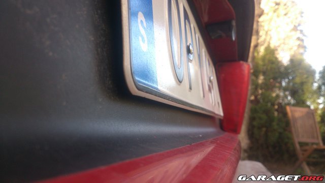

Svarvade även till några distanser på jobbet som jag ska ha bakom reggskylten så den inte vibrerar av basen samt lättare att rengöra big_smile

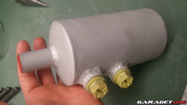

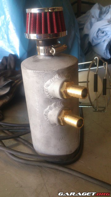

Tillverkade även en oljecatshtank i aluminium som jag ska montera i bilen senare big_smile Är väldigt nöjd då jag är rätt ny på detta med att svetsa i alu smile Sen så blästrade jag den smile var riktigt nöjd med finishen så kommer kanske bli mer sådant under huven smile
https://www1.garaget.org/gallery/images/212/211510/211510-9d28b9fc3c11313f966474432736ea55.jpg
https://www1.garaget.org/gallery/images/212/211510/211510-ddd1b3bca1e5f7c4cf139bafc50a7a3d.jpg
https://www1.garaget.org/gallery/images/212/211510/211510-1dfe86d06a4ec2e70e0f5b3417af1f65.jpg

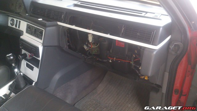

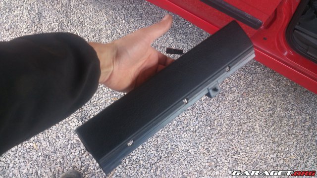

Blev att byta handskfacket och då luckan hade spruckit tongue
Demonterade även denna plastbit (sitter precis ovanför handskfacket) som kommer få genomgå en lite operation cool ...fortsättning följer... big_smile
https://www1.garaget.org/gallery/images/212/211510/211510-f80484a481a6a4e5006a65c13c8ce53d.jpg
https://www1.garaget.org/gallery/images/212/211510/211510-e8ace7875d6efc7d758d88bb45080ca3.jpg
Lite mer saker har även fått känna på vit färg smile
https://www1.garaget.org/gallery/images/212/211510/211510-cd6098ed005a6977d960469120efc827.jpg
https://www1.garaget.org/gallery/images/212/211510/211510-31e8841d9c58988a66a94a9a7723e61f.jpg
https://www1.garaget.org/gallery/images/212/211510/211510-3899cc33d2bc24de20793c53ede249b2.jpg
https://www1.garaget.org/gallery/images/212/211510/211510-38829d8c44cee289c8a7e2563dd4fcd3.jpg

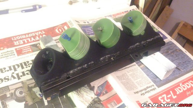

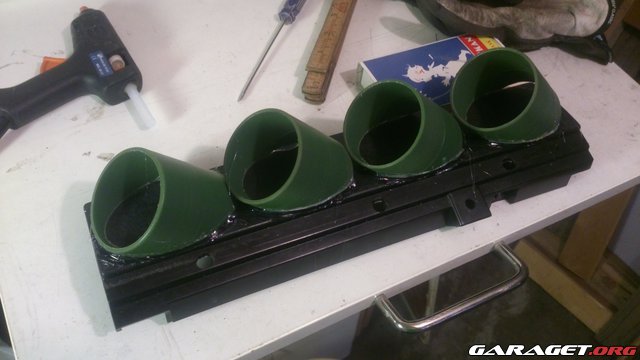

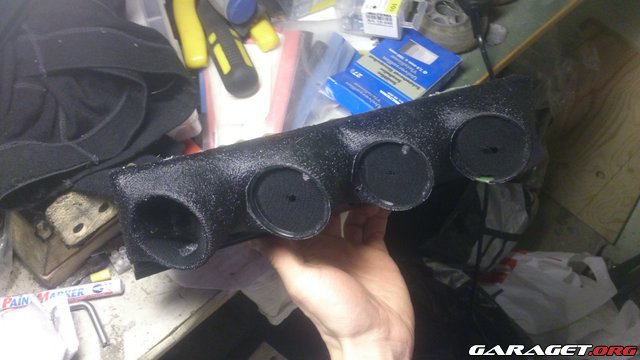

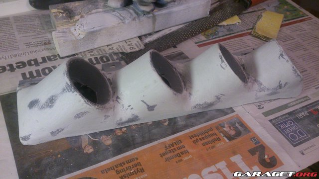

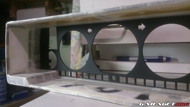

Nu har operationen på plastbiten börjat big_smile Det ska bli en mätarhållare för 4st mätare cool Laddtryck, oljetryck, oljetemp samt bredbandslambda. (som snart ska köpas) smile
Jag svarvade till dessa rör på jobbet x4   smile
https://www1.garaget.org/gallery/images/212/211510/211510-a9c939ec0fd13233a875df68119f8e8a.jpg
Kapade dem i rätt längd i 45° och limmade fast dem smile
https://www1.garaget.org/gallery/images/212/211510/211510-b574cbdeafeaae0972a677793099a89e.jpg

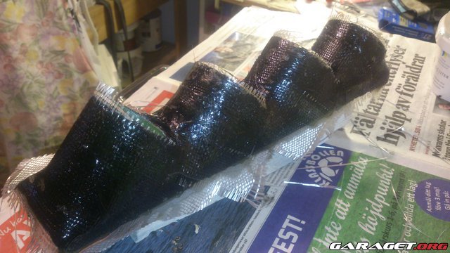

Sen fick några gamla långkalsonger komma till nytta tongue wink Man tager vad man haver lol
Samt tryckte ner dem lite med några klossar i rätt diameter som jag svarvade samtidigt som rören.
https://www1.garaget.org/gallery/images/212/211510/211510-2aa46970c857a646b9e9b2d837cf953e.jpg
Sen fick dem långkallingarna smaka på lite polyester så dem skulle bli hårda smile
https://www1.garaget.org/gallery/images/212/211510/211510-01a040a2785c9f1d92fa8c4b419f074a.jpg
Sedan lite glasfiber och mer polyester big_smile
https://www1.garaget.org/gallery/images/212/211510/211510-8f82d73afe7bef54215ee018299a5683.jpg
Grovslipade lite smile SLIPA SLIPA!! tongue
https://www1.garaget.org/gallery/images/212/211510/211510-3f5afdf6e93e228e60718c64369c3fc1.jpg
Sen på med spackel tongue lol SLIPA SLIPA SLIPA SLIPA SLIPA SLIPA!!!
https://www1.garaget.org/gallery/images/212/211510/211510-76c8788731a54915b964ed525bf2682a.jpg
Sen på med grundfärg o sen lite mattsvart så den smälter in bra i instrumentbrädan big_smile
https://www1.garaget.org/gallery/images/212/211510/211510-25888668adf75872bfd2e01309b52899.jpg
Bilder på det färdigmonterade resultatet kommer när det är klart smile cool

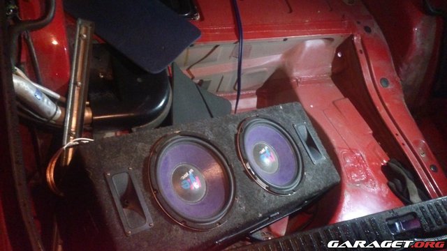

Sen slog en tanke mig!! lol jag sa till min kompis som satt i baksättet att känna om baslådan stod kvar innanför skidluckan tongue Det gjorde den inte kan jag meddela lol
Där låg den, HAHAHAHA lol wink
https://www1.garaget.org/gallery/images/212/211510/211510-f8aada2c4205c93c472ad4d3b088e78c.jpg
Så det var ju skönt att det inte var något annat smile Var bara lite orolig att slutsteget kanske hade gått sönder då det sitter på lådan och hade slagit i plåten med full fart hmm Men det visade sig funka dagen efter när jag kopplade in det igen big_smile

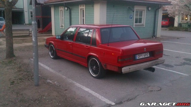

Och som avslutning lägger jag upp lite trevliga bilder på hur bilen ser ut nu med bland annat xenonet big_smile
https://www1.garaget.org/gallery/images/212/211510/211510-e307d395fb4c12e06a0d0daa8eaad2de.jpg
https://www1.garaget.org/gallery/images/212/211510/211510-f0a9c374da416b3707ae3ac926b335c9.jpg
https://www1.garaget.org/gallery/images/212/211510/211510-8ae481f56f8151c6d7811603ea70026f.jpg
https://www1.garaget.org/gallery/images/212/211510/211510-375728cfa92812b2aa68f037e00d841f.jpg

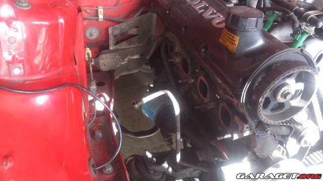

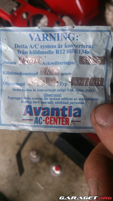

Sen så har jag även tagit bort AC:n smile Blev att riva isär en hel del tongue
https://www1.garaget.org/gallery/images/212/211510/211510-de6b7636e7ade113e88320a14950d8d8.jpg
https://www1.garaget.org/gallery/images/212/211510/211510-af635c2e7e485c082175749207e9e1cc.jpg
https://www1.garaget.org/gallery/images/212/211510/211510-bd49989b30001e042783dae45c8ce837.jpg

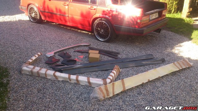

Sen så plockade jag ihop bilen igen och med en kompis så åkte vi en tripp på 22mil för att köpa lite godis cool

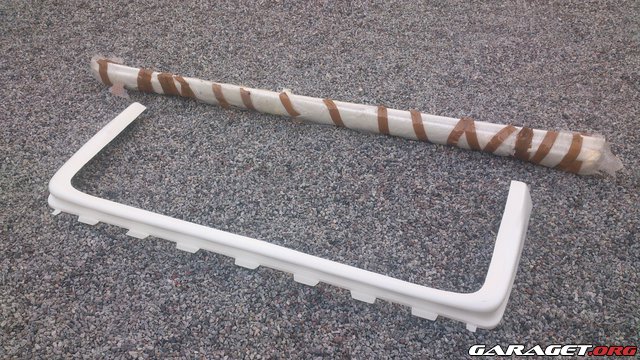

Till mig:
Add-on kitt
USA-blinkers
Inre vindavvisare
Takvinge till V70 som kanske ska moddas på bilen
Stänkskydd
Till min kompis:
Vindavvisare
Add-on sidokjolar
https://www1.garaget.org/gallery/images/212/211510/211510-0bfe8f5526bed613b54bb33d456229cd.jpg
Så nu har jag en bak add-on samt sidor över om någon vill köpa smile sidorna är oöppnade o bak är enbart provmonterad.
https://www1.garaget.org/gallery/images/212/211510/211510-dfe790eea1f92be21a5e15cfc5d71197.jpg
Så blev att börja modda dit fram big_smile Var inte helt perfekt passform men gick att böjja ut lite och dra en skruv så blev det bra smile
https://www1.garaget.org/gallery/images/212/211510/211510-d3ffe1d785ca3c2397d7f965d0f6508c.jpg
https://www1.garaget.org/gallery/images/212/211510/211510-f314ff1d9c5f3402af49dfbbfe1968e9.jpg
https://www1.garaget.org/gallery/images/212/211510/211510-f3c7be574f42a872b975a35b13b540e4.jpg
Jag ska lacka dem i samma färg som bilen också smile

Låter bilderna tala för sig.

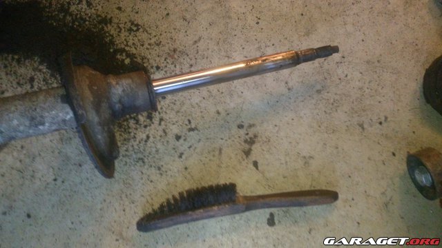

Dom "nya" dämparna tongue Jag köpte dom av en kompis som satte dem på en bil som sedan stått ett bra tag. Kommer bli en så otroligt stor skillnad. Dem gamla framdämparna var HELT slut. De gick att dra den fram och tillbaka utan motstånd.
https://www1.garaget.org/gallery/images/212/211510/211510-aea23f69006a84602a5bb55b88717510.jpg
https://www1.garaget.org/gallery/images/212/211510/211510-a667455ebb59a4fdc9a8b60f9f5e45a2.jpg
https://www1.garaget.org/gallery/images/212/211510/211510-612f49f7df8edcd078854a32b0c29bff.jpg
https://www1.garaget.org/gallery/images/212/211510/211510-5a95c9f7b02aa80e547754413e4bd62b.jpg
https://www1.garaget.org/gallery/images/212/211510/211510-a1159e636be8ec2a0944a3bacec73003.jpg

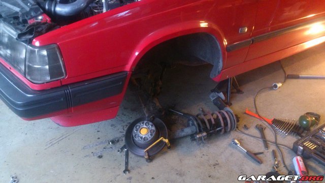

I med dämparna och ihop med det igen.
https://www1.garaget.org/gallery/images/212/211510/211510-30486e324aa1b0fab638020a08dfdda2.jpg
Även bakdämparna byttes. Dock var dom bra märkte jag efteråt. Men men tongue
Groseste kraft mit förlängningskafft!
https://www1.garaget.org/gallery/images/212/211510/211510-2b25cf84477d19070f7990ed37b14af4.jpg
Fjädrarna kapades också smile Blev två varv bak och ett halvt varv fram smile Hoppas det blir bra när jag sänker ner bilen sen big_smile
https://www1.garaget.org/gallery/images/212/211510/211510-32573c3bef21444f6f3354f16ecef980.jpg

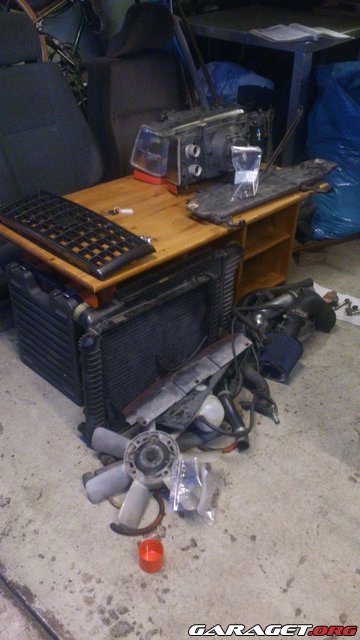

Sen började jag plocka isär fronten tongue
https://www1.garaget.org/gallery/images/212/211510/211510-b6132b1c122e941e6ec346a571dab860.jpg
Lite saker...
https://www1.garaget.org/gallery/images/212/211510/211510-3bee7e55e72195ccb4e74266b4f3ce31.jpg

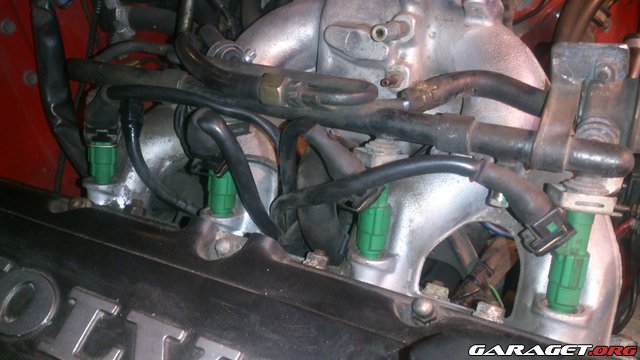

Bytt spridarna till gröna R-spridare big_smile
https://www1.garaget.org/gallery/images/212/211510/211510-fbe992a7257ce5816c1e0eed7c586408.jpg

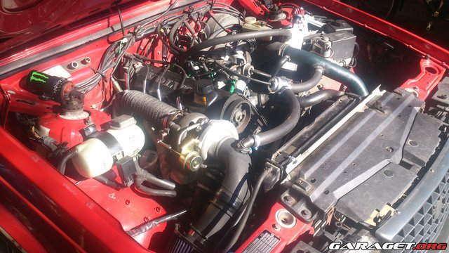

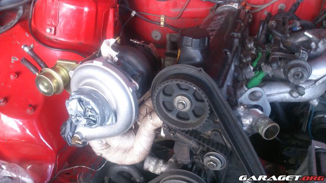

Plocka bort den gamla turbon smile ...som är för liten wink
https://www1.garaget.org/gallery/images/212/211510/211510-9ec90ae0da078ebc604674e9c83ae338.jpg

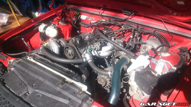

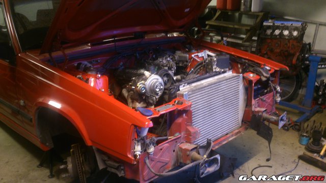

Sedan testmonterade jag den nya turbon. Är ett T3/T4 aggregat som sitter på ett extraktorgrenrör big_smile
Kommer se riktigt fett ut cool lol
https://www1.garaget.org/gallery/images/212/211510/211510-ab108a8e878f14116e6f48d7e91fca64.jpg
Testade även kylare samt intercooler.
I bakgrunden ser man även min andra motor som jag ska fixa med på sidan av i vinter. Och förhoppningsvis komma upp i lite högre effekt med förstärkt botten mm big_smile
https://www1.garaget.org/gallery/images/212/211510/211510-a4f6642bada94996f1e78a80b20b8577.jpg
Satte även på värmeskydd på tändkablarna då dem kommer ligga rätt nära downpipen tongue
https://www1.garaget.org/gallery/images/212/211510/211510-70c0d478647942050974257fe02ee525.jpg

Tänkte visa lite av den nu i stort sätt färdigstälda motoroptimeringen big_smile
Har inte blivit så mycket bilder då jag mest meckat o inte tänkt på att fota tongue
Har gjort några trevliga lösningar som förhoppningsvis kommer funka bra smile

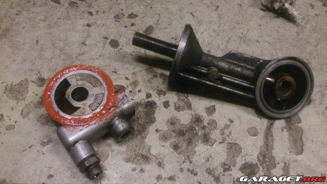

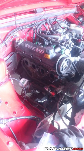

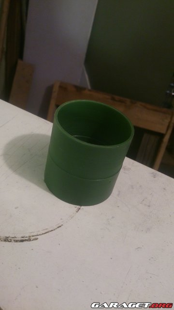

Först åkte jag en sväng till biltema och köpte några saker. I huvudsak oljesandwichen smile
https://www1.garaget.org/gallery/images/212/211510/211510-d9f81f8c20fda1f078e44d32bbb81939.jpg

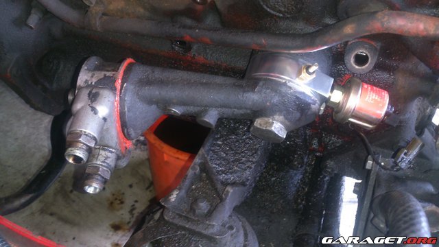

Sen tog jag isär den originala oljefilterförfluttaren samt vinklade om anslutningarna för oljekylaren. Sedan tätade jag med tätningsmassa istället för den torra original o-ringen.
https://www1.garaget.org/gallery/images/212/211510/211510-5d4720f7c916d740fe164e6035ecd0ea.jpg
Sen monterade jag oljesandwichen med oljetryck- samt oljetempgivaren. Här ser man även var jag kommer ta oljetryck till turbon smile
https://www1.garaget.org/gallery/images/212/211510/211510-8a1e3bfb110049d3acb11ada5717ee7c.jpg
...och drog sedan upp kablarna som så smile
https://www1.garaget.org/gallery/images/212/211510/211510-573055fb1c829be3f4ff2c626086e2a1.jpg
Sedan drog jag om och böjde till rören lite smile resultatet blev en lite bättre placerad oljekylare big_smile
https://www1.garaget.org/gallery/images/212/211510/211510-54fdbfde21b5288d7771d729cf08d426.jpg

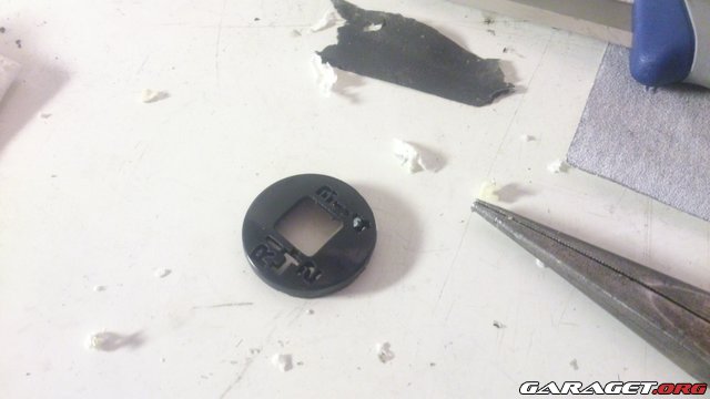

Efter det så pillade jag med lite hjälp av en värmepistol, bort denna onödiga dekal då jag ändå plockat bort AC:n tongue
Jag trimmade även tändspolen cool Ska enligt rykten ge 15 hjulhästar wink
https://www1.garaget.org/gallery/images/212/211510/211510-37fd7e0162f666c44e94c71e03439cef.jpg
https://www1.garaget.org/gallery/images/212/211510/211510-3ae9b3d1380b415951131139bb1e02ab.jpg

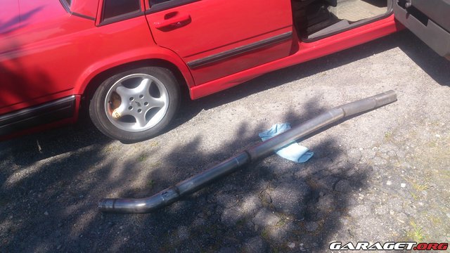

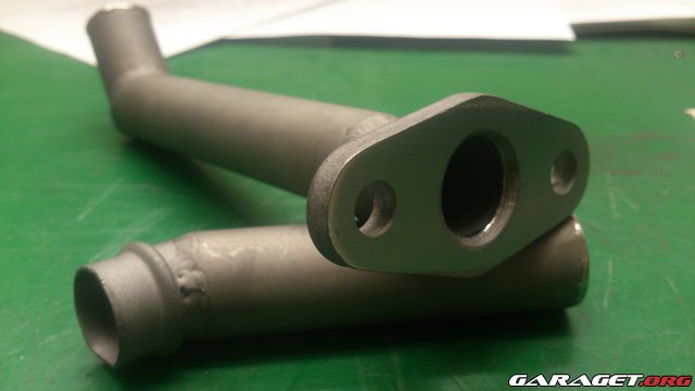

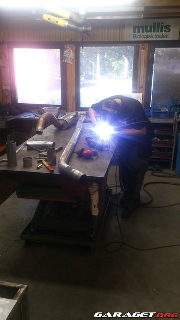

Sen vart de dax att rulla ner för backen och bogseras iväg för svetsning av oljeretur, downpipe och början av avgassystemet big_smile
https://www1.garaget.org/gallery/images/212/211510/211510-5ba1b532502e0c878be178ac03369f8e.jpg
Här är hon uppallade på min kompis jobb. Han är svetsare så är väldigt bra och snällt att kunna få svetsa saker där smile
blev en del måttande och testade. Men sen så kunde de helsvetsas med TIG:en cool
https://www1.garaget.org/gallery/images/212/211510/211510-07fba06697d419e74392dbd9878bd7d4.jpg
https://www1.garaget.org/gallery/images/212/211510/211510-73f24f0cecfab9ac15f361213e9f42d7.jpg
Sen lite senare på kvällen när vi skulle bogsera hem henne till garaget igen smile
Skäms nästan att ha dessa bakfälgar på tongue roll är snyggare med plåtfälgar tongue Men är ju som tur bara burnfälgar wink
https://www1.garaget.org/gallery/images/212/211510/211510-0fa16b0fb37cfc3e4abb5750d4865c22.jpg

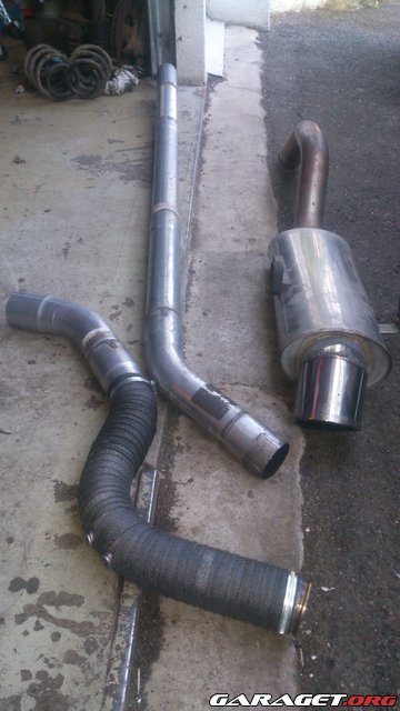

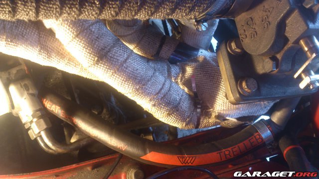

Sen efter lite avgasbandage så såg dem tre delarna av avgassystemet ut såhär smile Riktigt snyggt med avgasbandaget big_smile I alla fall nu tongue ...innan det har blivit lite uppvärmt tongue lol
https://www1.garaget.org/gallery/images/212/211510/211510-fe1f072fab9d7a2bbaf64aabcb22646b.jpg

Vid provstart så gick hon igång väldigt fint big_smile inga konstigt förutom ett litet oljeläckage som jag åtgärdade smile Var en blindplugg som jag ersatte originalstället för oljetrycket till turbon. Men tätade den med flytande packning så det gick ju inge vidare tongue Så blev att sätta dit original-oljetrycksgivaren istället som plugg smile Fast nu läcker det tyvärr fortfarande någonstans, lite lite. tongue Ska kolla över det också. Blir en eller två droppar under när man stannat.
Sen blev det en provtur big_smile gick bra, vibrerar ju lite knasigt när avgassystemet ligger emot. Men går att köra, är värst mellan 2500-3000 rpm tongue
Men kan ju inte annat säga att den låter riktigt NICE!!! big_smile big_smile big_smile om man bortser från skallrandet då tongue
Låter mycket vassare än original och det gillas. Är ju trots allt vassare än original så det är väll inte helt konstigt kanske tongue wink
Körde dock på lågt laddtryck nu i början. Var 0.5 vid 3000rpm och ca 0.7 vid 5000rpm. Ska ju självklart höjas mer cool Men man tar det ju lugnt i början smile wink

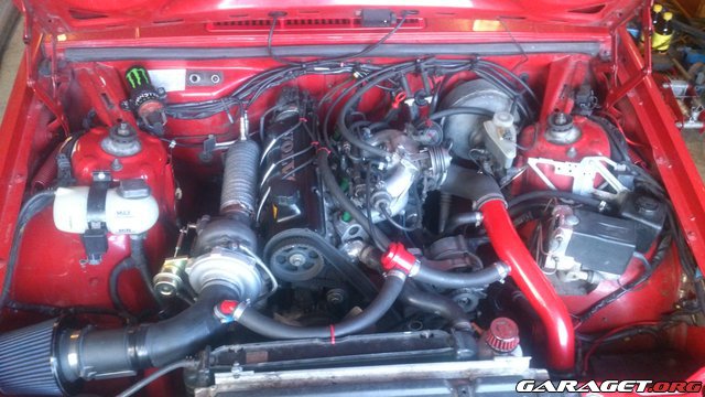

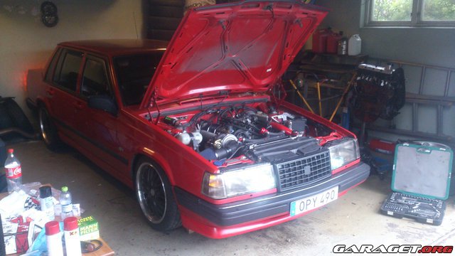

Har i alla fall lyckats knäppa två bilder på det "färdiga" resultatet smile
https://www1.garaget.org/gallery/images/212/211510/211510-3c456415a8c3a3e2f9d2953c2ca7b9d8.jpg
https://www1.garaget.org/gallery/images/212/211510/211510-222fe36679aa5d857e67cf9b0389b6cd.jpg

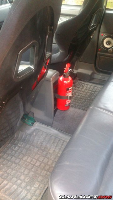

Sen avslutar vi denna update med en bild på brandsläckarn jag monterade också lol
https://www1.garaget.org/gallery/images/212/211510/211510-a0e82edc09a770144d2fd2e1c3bd3cd9.jpg
SAFTY FIRST!! mina vänner smile wink

hängde ner i baken så svängde in i en parkeringsficka. Som tur var hade jag en domkraft i bilen så jag kunde lyfta upp lite och dra isär o få ut de lol
Det var ju dock varmt som bara den så var bara att slänga ut i gräset och låta de ligga där medan vi åkte hem. Vi hämtade de lite senare med en kombi så det fick plats tongue
Så nu körde jag enbart med downpipen så lät ju något helt fruktansvärt hmm wink
https://www1.garaget.org/gallery/images/212/211510/211510-e74e3d3600ccdaed15d6fa234b8571a7.jpg

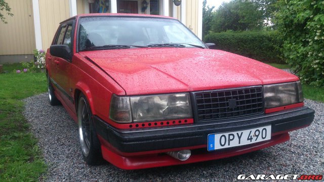

Senare den helgen var det bilträff. Och jag ville ju testa om det gick att burna med bilen cool Det gick! Lät ju dock väldigt mycket roll
https://www1.garaget.org/gallery/images/212/211510/211510-db52a7366c8511fd30e39c3e2263cf21.jpg
Riktigt schyst bild big_smile Tagen av en fotograf som ni ser nere i hörnet. smile Blev lite sur på mig själv att jag glömde att slå av halvljuset dock mad hmm jag som aldrig kör med dom förutom när det är riktigt mörkt då. O nu när det skulle vara en nice bild så glömde jag det!!! ÅÅÅHHHHH!!! mad
Fast det slutade med att det rök från fel ände av bilen mad
Spjället till värmen som sitter mellan torpedväggen och motorn hade gått sönder så pissade ut allt vatten. Vart lite för varmt då jag körde utan kylfläckt i detta skede så blev väll lite övertryck neutral
Sen när vi skulle starta igen efter att vi förbikopplat spjället så ville den inte yikes

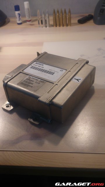

Det visade sig att jag pajjat LMMen. för när vi drog ur sladden till den så gick bilen. inte bra med den går på sitt reservprogram då. så gick att köra hem.
https://www1.garaget.org/gallery/images/212/211510/211510-99e247e630a78536667acc2092bf1dc5.jpg
Så det blev att köra in bilen i garaget igen och så plockade jag isär hmm
Anledningen var att min kompis som håller på o trimmar och är lite mer kunnig än mig tyckte att min oljeretur var alldeles för dålig lutning på. så att när man gasar på rejält kommer inte oljan i returen att hinna rinna undan hmm
Så då ska jag nu göra om det.

När jag tog isär allt så var det väldigt svart i avgasröret/turbon/grenröret då den går vääääldigt mycket för fett. så det kommer väll ordna upp sig nu smile

Tja, var har du köpt värmeskydden till tändkablarna? smile
422 Inlägg
16 juni 2015
Dom har jag fixat från jobbet så vet inte tyvärr. Men tror KLracing har sånt.

Nu har det hänt lite gran smile
Jag har fått ihop bilen nu, så tänkte visa lite vad som hänt smile
Svetsade ihop oljereturens nya rör och planade packningsytan cool Så nu kommer det förhoppningsvis inte läcka.
20mm rör och slang är oljereturen smile med originaländarna.
Även en lite dålig bild på det monterade resultatet.
https://www1.garaget.org/gallery/images/212/211510/211510-41ab475194c014fcd388ef24dfeeb8f8.jpg
https://www1.garaget.org/gallery/images/212/211510/211510-2d22e11c7e521c17f5739f57e0c096d5.jpg
Köpte två anslutningar till oljechatshtanken, så nu kunde jag montera den. 16mm slang kommer jag köra på smile
https://www1.garaget.org/gallery/images/212/211510/211510-6f14fa4133373343cdeb424a0140df2c.jpg

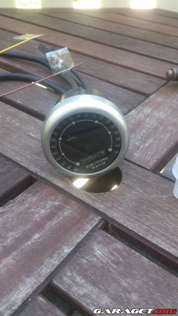

Har köpt mig en Bredbandslambda också big_smile Det blev en Innovate smile
Den kalibrerades o sedan fick den åka in i bilen cool
https://www1.garaget.org/gallery/images/212/211510/211510-e1f0b585501257a6d32d6858661b725e.jpg
https://www1.garaget.org/gallery/images/212/211510/211510-68aa51259c52aaf807d8d6365cd496c2.jpg
Här tog jag en liten paus från motorrummet o lackade min addon-läpp istället cool
https://www1.garaget.org/gallery/images/212/211510/211510-4849e8896239a875724b99035f8ff4db.jpg

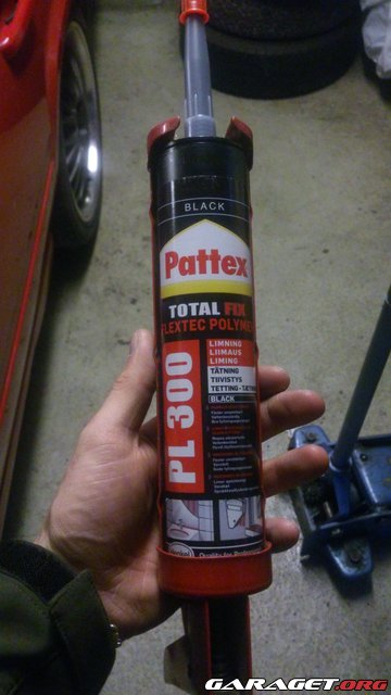

Sen limmades även vindavvisarna fram på plats. Tryckte även dit dom bak tills jag hittar några original.
Handtagskåporna limmades även dom.
Svart PL300 användes smile det funkar bra tycker jag.
https://www1.garaget.org/gallery/images/212/211510/211510-ffb887ca3823c206b6d318978277e728.jpg
https://www1.garaget.org/gallery/images/212/211510/211510-7a181d1a7fe274120d724eed9571b353.jpg
https://www1.garaget.org/gallery/images/212/211510/211510-c9cc11d459cc41c08183328cbdfc9637.jpg
Tillbaka till "motorn"
Här ser man hur oljekylaren sitter smile förhoppningsvis en bättre placering än original tongue
https://www1.garaget.org/gallery/images/212/211510/211510-c231260cc01342041a1643ce25bf6175.jpg
Såhär ser motorrumet ut nu big_smile lite lackade detaljer o så har jag lyckats med smile
https://www1.garaget.org/gallery/images/212/211510/211510-f249c6fce93874415987609836101721.jpg
Svarvade även denna plugg så jag kunde plugga de trasiga värmespjället lite provisoriskt.
https://www1.garaget.org/gallery/images/212/211510/211510-c829c8063b831fbf4ac809346576dfc0.jpg
Sen vart de UPPSTART!!! big_smile cool
Lät ju dock fortfarande helt hemskt då tongue hade bara downpipen på då roll
https://www1.garaget.org/gallery/images/212/211510/211510-da69310ded9c3c1b2f35090538809ce4.jpg
Sen var det att åka till min kompis jobb och svetsa om avgasröret så jag kunde få dit de smile
https://www1.garaget.org/gallery/images/212/211510/211510-4ecffc81c8907dbc761428edbc11f5f9.jpg

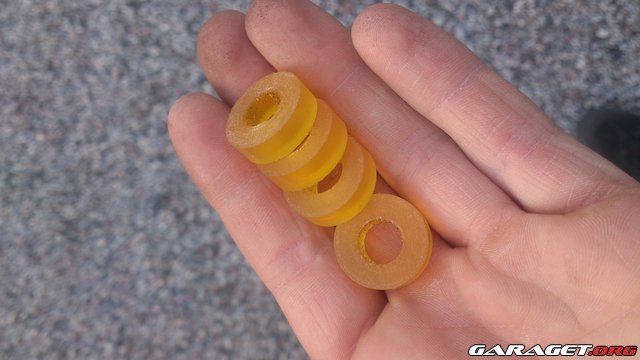

Efter det blev det att valsa bakskärmarna så jag kunde ha mina 35mm spacers bak smile
https://www1.garaget.org/gallery/images/212/211510/211510-d1cd6dd65f1792eaa941efca1caab033.jpg
Sen har jag två riktigt, enligt mig, råa bilder cool
Här ser man min kalluftskanal som jag monterat.
Även den moddade lycktlisten syns lol som förhoppningsvis ska släppa in lite sval luft.
Har även höjjt upp huven i bakänden smile ser lite rååare ut samt släpper ut den varma luften.
https://www1.garaget.org/gallery/images/212/211510/211510-b39960083e5b5d68eea0792de79930c1.jpg
https://www1.garaget.org/gallery/images/212/211510/211510-343c82238ab121635413c6a73fccc4a0.jpg
