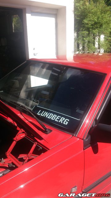

Jag börjar med att visa att en board på framrutan samt min ankstjärt-vinge har fått ta plats smile

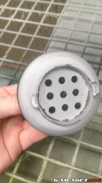

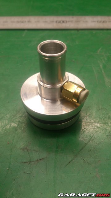

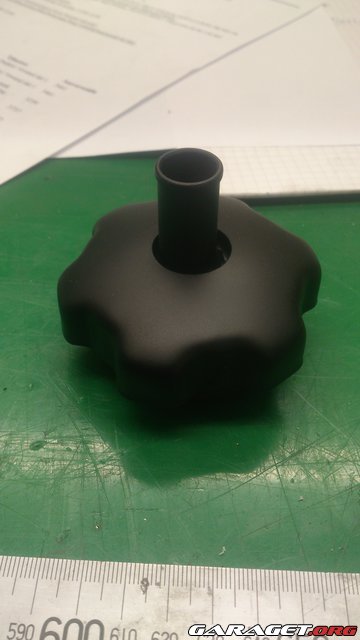

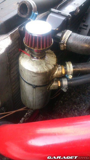

Sen har jag haft lite mycket tryck i vevhusventilationen så jag har, utöver original från oljefällan fixat mig två till ställen smile
Jag har byggt om ett b20 lock så att jag kan montera en slang, konstruerade även en liten inbyggt oljefälla i locket smile
https://www1.garaget.org/gallery/images/212/211510/211510-0ff40431f4753527f647bd59842cd3fc.jpg
https://www1.garaget.org/gallery/images/212/211510/211510-9577b5e33db924a8cc20423e6da8d52f.jpg
https://www1.garaget.org/gallery/images/212/211510/211510-4e3904158f938090d6a65b325c3f3b2b.jpg
Färdig! smile

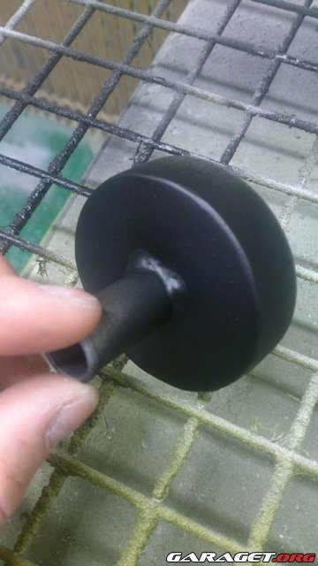

Sen konstruerade jag en plugg där fördelaren sitter om den sitter på blocket smile även retur från oljecatshtanken går in här cool
Kan man ska man! big_smile

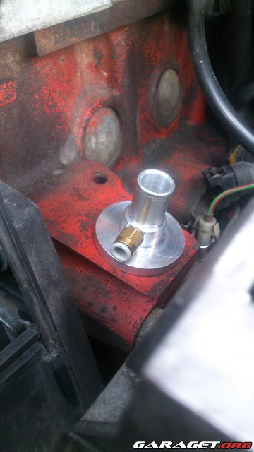

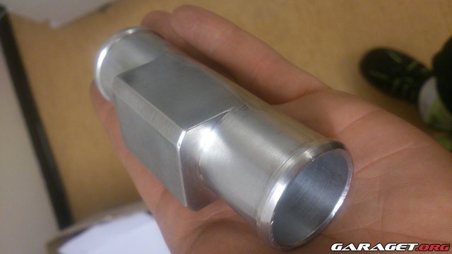

Sen har jag även tillverkat mig en adapter för vattentempgivare samt termostatgivare som nu är klar smile kan fixa bild nästa gång.
Biltema har, men enbart för en av dem, så vill inte behöva ha två stycken när jag kan tillverka mig en själv tongue
Kan man ska man! big_smile även här wink

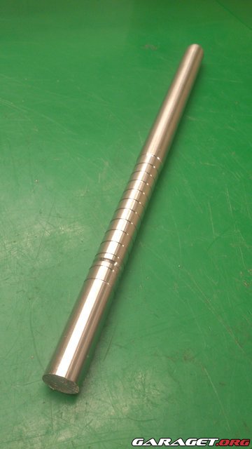

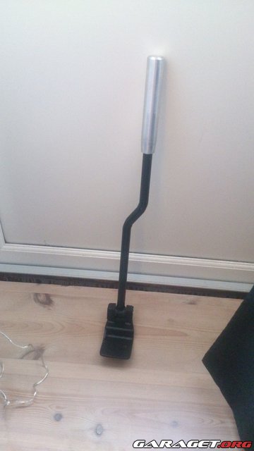

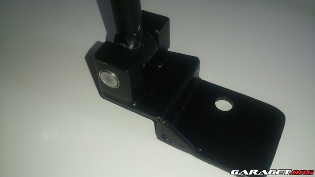

Även tillverkat mig en ny växelspak som jag ska göra så att jag stelmonterar med ett flänslager i karossen smile även detta är klart nu men bilder kommer senare smile
https://www1.garaget.org/gallery/images/212/211510/211510-8c183d997063ed8876b4067118d37fbd.jpg

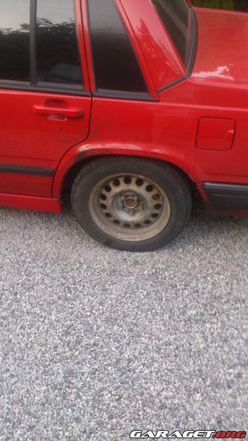

Det slutade lite tråkigt tyvärr hmm
Däckslamsor piskade runt på bakskärmen sad

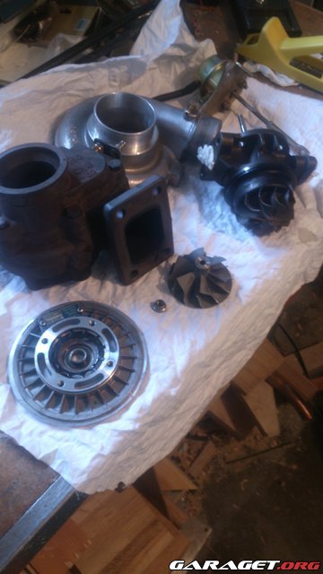

Sen fick turbon hoppa ur för en renovering smile som sedan visade sig inte behövas egentligen (tror jag) tongue men nu är det gjort i alla fall smile

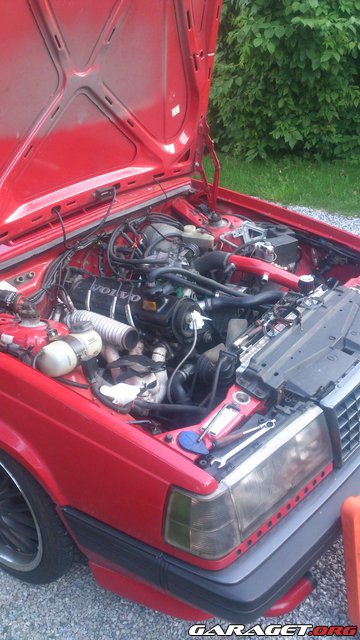

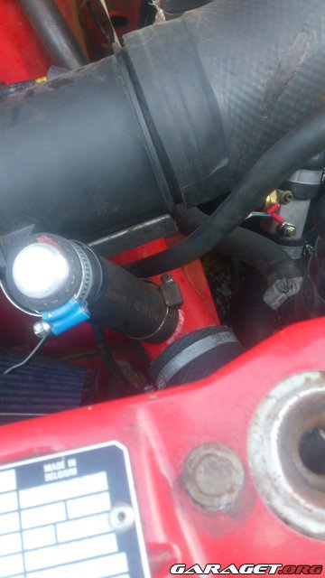

Sen har jag problem med tomgången hmm Gasar jag till så dör den, men gasar jag lite lugnt innan jag kopplar så går det oftast hmm
Jag har bytt o testat med en annan dump så kör med en SAAB dump nu så det funkar lite bättre bytte även tryckrör att dra den ifrån. Jag har uttag på båda tryckrören, så pluggade den som går från turbon till IC o satte den på den mellan IC o spjäll istället.
Ska testa att byta tomgångsmotorn också, kollade den förut men den såg shysst ut. Men ska testa o byta nu.
Någon som har något förslag som kan hjälpa mig?? smile

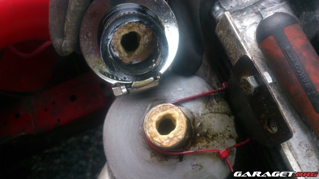

Det är lite skitigt runt vevhusfiltret också, så torkade upp lite smile (inte på bild wink )
Skruvade även av filtret, o där var det ju lite klet hmm enbart i mynningen precis där man ser.
Så jag kom fram till att jag ska göra så jag kör med dubbla olje-catsh-tankar smile ska testa detta o se om det blir nå bättre smile
https://www1.garaget.org/gallery/images/212/211510/211510-3abf0a6e6e323fb8f4eec3bb8da994b3.jpg
https://www1.garaget.org/gallery/images/212/211510/211510-e570d6a0f4210327942922563c9cb5c6.jpg

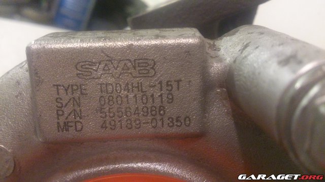

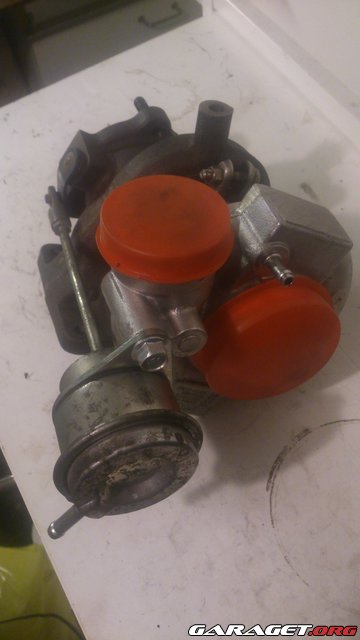

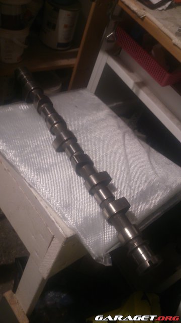

Sen var jag o bytte till mig en A-kamaxel samt en turbo smile Vet inte riktigt vad jag ska med turbon till ännu dock tongue
Någon som vet något om den? Är det något att ha smile ...eller ja det hoppas jag! annars har jag ju gjort bort mig roll

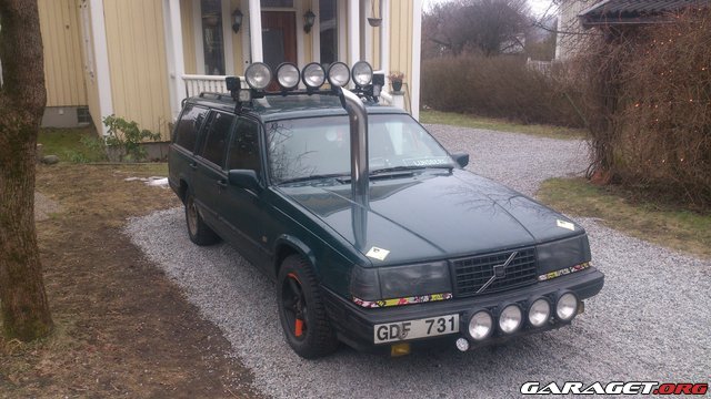

Sen så var det ju tanken att jag inte skulle köra med denn i vinter fast så blir det nog ändå smile

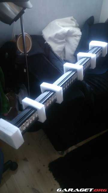

Så kommer bli lite fix o så innan vintern, men köpte mig en LED-ramp jag ska ha på taket så jag ser något, även två stycken 27w backljus är tanken smile
Jag är lite mörkrädd jaa cool wink
Ska även montera 4st runda i fronten då jag har några liggandes sen förra vintern smile eller jag jag har ett takräcke med 5st runda på också men tror jag hoppar dom då jag åker en del motorväg numera o det lär ju vara rätt bra med luftmotstånd i dessa tongue inte så bra för bränsleekonomin wink
Här är en bild på rampen samt en från min förra bil hur jag körde förra vintern smile dem i fronten är de jag ska använda smile

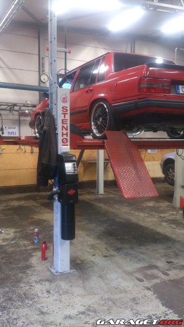

Nu är det så att bilen har fått åka in i garaget för lite fix o trix.
Vad kan de vara tro?? cool

Såg att du skulle ha retur från catchen tillbaka till motorn, varför? roll
422 Inlägg
20 oktober 2015
#77
Jag har redan ordnat det smile
Det är helt enkelt för att slippa tömma catchtanken smile
Så behöver jag inte bry mig om den blir full
422 Inlägg
20 oktober 2015
#78
Så behöver jag inte bry mig om den blir full, eller rättare sagt, den blir aldrig full smile
Senast redigerat av C-Lundberg (20 oktober 2015)
1 574 Inlägg
20 oktober 2015
#79
C-Lundberg skrev:
Men du har ju catchen för att skiten som man inte vill ha i motorn ska ut å samlas där roll
När ja tömmer min catch så är jag sjukt glad att de inte hamnar tillbaka i motorn.
Men har du så du får massor av olja i catchtanken så bör du se över oljefällor osv smile
