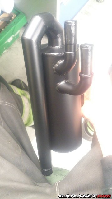

Brago skrev:
C-Lundberg skrev:
Brago skrev:
Såg att du skulle ha retur från catchen tillbaka till motorn, varför? roll
Jag har redan ordnat det smile
Det är helt enkelt för att slippa tömma catchtanken smile
Så behöver jag inte bry mig om den blir full
Men du har ju catchen för att skiten som man inte vill ha i motorn ska ut å samlas där roll
När ja tömmer min catch så är jag sjukt glad att de inte hamnar tillbaka i motorn.
Men har du så du får massor av olja i catchtanken så bör du se över oljefällor osv smile
Det är sant! roll
Ska bygga om mitt catchtank-system lite ändå så kommer nog bli bättre smile
Tack för tanken, jag hade inte riktigt tänkt på de sättet tongue
Jag får dra om på lite annorlunda sätt samt rengöra min oljefälla kanske tongue
Tackar!

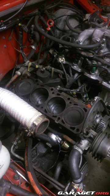

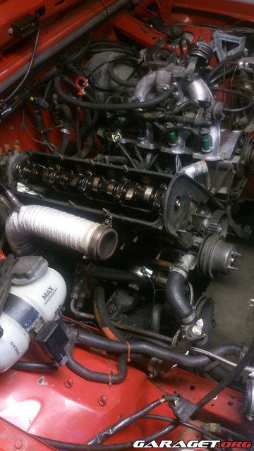

Jag började med att skruva loss diverse delar runt motorn.
Jag skruvade enbart loss insuget och vek det åt sidan för att spara lite arbete som syns på bilden smile
Jag tog bort kamremen, ventilkåpan samt allt som sitter fast i toppen.
Sen skruvade jag loss topplocksbultarna sen vipps så var toppen på backen smile

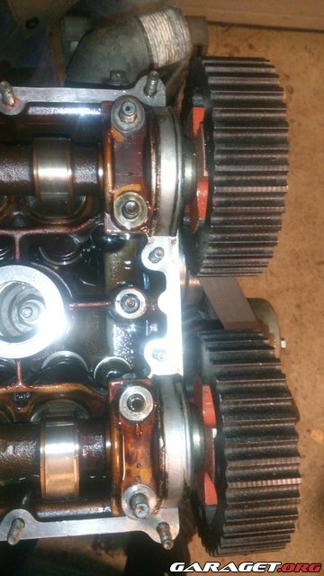

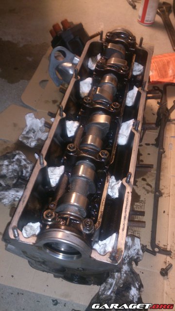

Sen började jag rengöra samt lossa överfallen som synes
Bort med original T-kamen tongue
https://www1.garaget.org/gallery/images/212/211510/211510-453987f4b932b9643c789cd48b8384d1.jpg
Lagerytorna såg fina ut så där var det bara rengöra o på med lite olja, sen i med den nya kammen big_smile
Jag drog på lite flytande packning i ändarna på överfallen längst ut sen var det bara att momentdra enligt konstens alla regler...20Nm smile
En ny packbox fick åka dit ochså smile

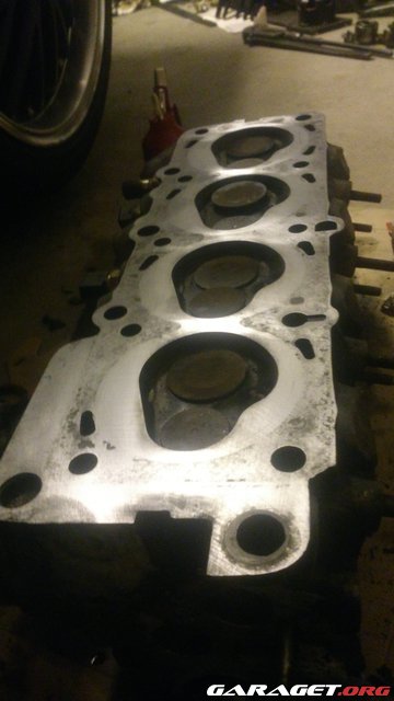

Sen vände jag på steken och började skrapa bort rester av topplockspackningen och sedan polerade jag med slipduk smile
Blev riktigt nöjd med resultatet smile
Sen rengjordes det ännu en gång samt blåstes rent, jag skruvade dit fördelaren, sen var det bara slipa lite på blocket o rengöra. På med den nya packningen och sen lyfte jag dit toppen smile

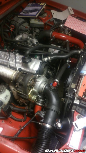

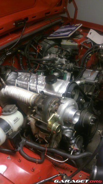

Så imorgon vankas det uppstart! big_smile
Ska bara montera dit grenrör, turbo, tryckrör samt lite kringliggande slangar o s v smile
...i med lite vätskor o sen vrida om nyckeln! big_smile

Nu har jag skruvat ihop det sista och monterat allt kringliggande smile
Sen fick jag ut bilen ur garaget och kunnat köra smile

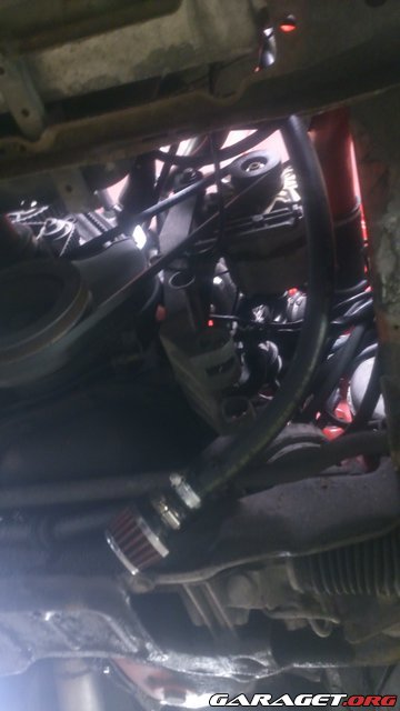

https://www1.garaget.org/gallery/images/212/211510/211510-a7ea259018d838edcd75ec4c670b2524.jpg
Så jag fortsatte och spåna vad det kunde var och fick tanken att det kanske kunde vara BTR:en då jag hört att KL-racings kan vara dålig tongue
Så jag bytte till mig en av en kolega och monterade smile
Tillverkade även en adapter av den gamla läckande original BTR:en, så jag kunde montera en slang direkt på smile lite snyggare än innan då jag hade en original som bara gick rakt igenom smile
Kan man så ska man! wink

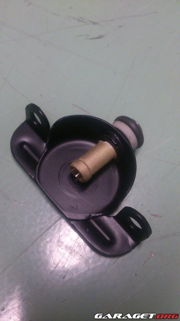

Sen så drog jag även ner vevhusfiltret till under bilen när jag ändå hade sakerna i bilen samt stod på lyften så det var lätt o komma åt o dra fast smile
Inte världens snyggaste lösning men den duger sålänge o funktionen är det inge fel på smile

Sen så har jag fortsatt haft mitt problem med att bilen dör när man släpper gasen så nu gjorde jag det jag tänkt på länge att jag ska göra smile
Det var nämligen så att där jag drog in dumpen i insugsslangen var för nära LMMen så den ställde till det med att luften tröcks tillbaka istället för inåt i turbon igen, så det löste jag på detta sätt smile
O nu funkar det hur bra som helst big_smile
Att ett så jobbigt fel var så lätt att lösa tongue
Jaja nu funkar det i alla fall wink

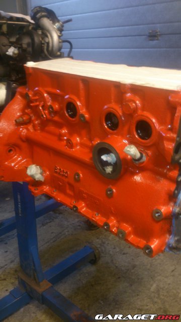

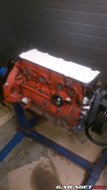

Sen tog det inte lång tid till de att jag o en annan polare plockat isär större delen av motorn för uppfräschning samt delvis renovering.
Jag slipper plocka isär bottendelen då motorn enbart är körd med 2 månader sedan han renoverade den smile så det är riktigt skönt smile
https://www1.garaget.org/gallery/images/212/211510/211510-378feecadf178e7b6af8422f27c19dc9.jpg
Den såg ju lite ledsen ut så här ska det göras fint smile
Maskera o sen tvätta rent med stålborste o motortvätt smile

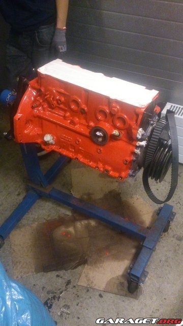

https://www1.garaget.org/gallery/images/212/211510/211510-5dc87c0010e7193db487a6af08fd1763.jpg
Dit med lite välbehövlig röd färg wink
Körde med biltemas röda bromsoksfärg, då den enligt förpackningen tålde högre temperatur än motorfärgen konstigt nog tongue

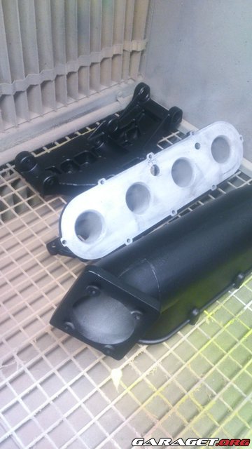

Även pleneuminsuget fick sig några lager big_smile

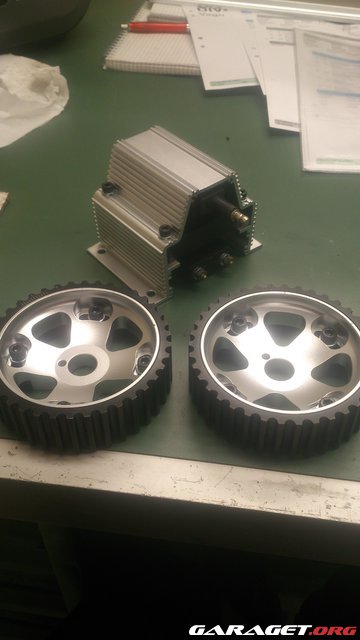

Sen så fick jag polarens starkare tändspole smile
Var o hjälpte honom med sin bil i helgen smile
740 T5 med mer mos på schemat big_smile Så hjälte honom ur med motorn o han ska köra med individuella tändspolar så då kunde jag få hans tändspole smile
https://www1.garaget.org/gallery/images/212/211510/211510-8b021d666eaddc8696b5a1dd92aa2600.jpg
Man ser även röda faran i bakgrunden, snöig i smutsig sad stackarn, jag tvättade den senare på kvällen sen smile
Ska generera en jäkla gnista! lol var tydligen inte skönt att få en stöt av denna tongue
Så en före och efterbild på den samt kamdreven smile
Blev riktigt nöjd! cool big_smile

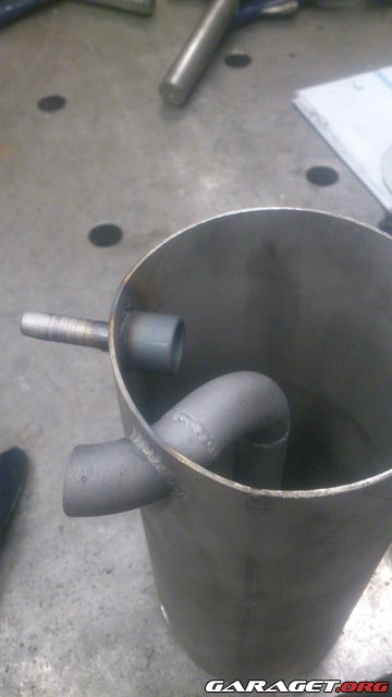

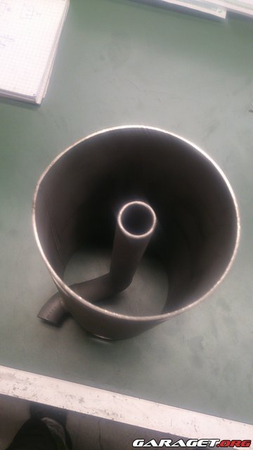

Sen har jag tillverkat en oljechatshtank som kommer användas smile
Ska nog fungera bra som oljefälla smile

I mellandagarna började jag ta mig ann toppen också smile
Plockade isärt samt rengjorde, testade aven om alla ventiler var täta, de var dom inte tyvärr tongue en ventil på insugssidan läckte så jag har lämnat iväg den för inslipning av ventiler samt riktplaning smile
Så den borde jag få tillbaka nu här smile

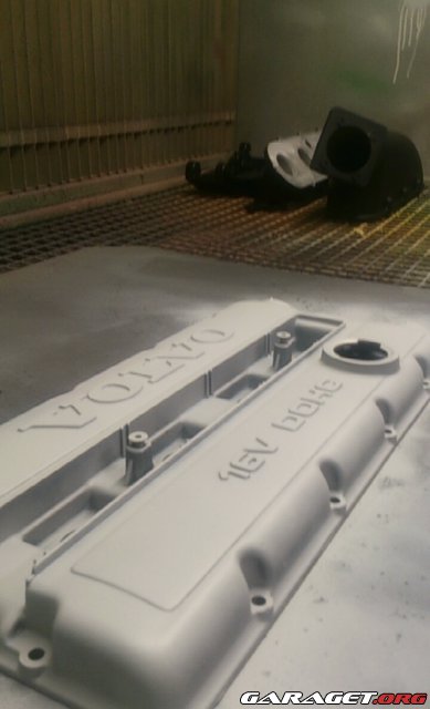

Blästrade även ventilkåpan o gjorde iordning den smile
Har ingen färdigbild ännu, det kommer cool

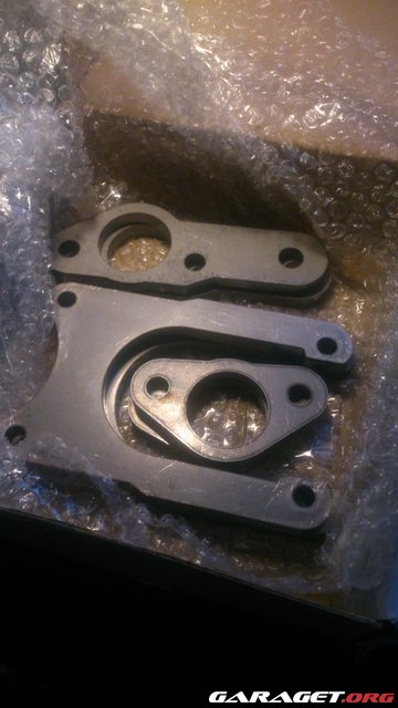

Som avslutning tänkte jag även visa ett litet roligt paket jag hämtade ut igår big_smile
Styrvinkelkitt samt adapter för dubbla bromsok, får se om jag kör dubbla bromsok eller inte smile det återstår o se tongue

Jag pratade med han som håller på med min topp och han har riktplanat samt slipat in alla ventiler smile
Den fick riktplanas ganska mycket då den var lite skev. 0,25mm blev det men nu är den rak o fin smile
Sen mätte han även fjädertrycket på alla mina ventilfjädrar. Dessa låg på mellan 16-18kg och detta var i klenast laget tyckte han, han rekomendera att det i alla fall skulle vara 25kg för att inte riskera ventilsläpp neutral
Så då var det bara att börja leta hårdare ventilfjädrar tongue
Kommer lägga en beställning på KL-racing i morgon och köpa deras enkelfjädrar på 34kg även nya ventiltätningar kommer inhandlas smile Är inte så stora pengar när man ändå har isär toppen helt o bara kan sätta dit, är ju inge roligt att ha en rykande bil om en är dålig roll
Tänkte även bjuda på två stycken bilder på min bränsle-catchtank som är under konstruktion smile
Är alltid roligare att göra själv än att köpa smile Samt så får jag den precis som jag vill ha den.
Konstruktionen kommer vara lite annorlunda än vad dom "vanliga" man kan köpa.
Den största skillnade är min returledning, det är de som är röret vi ser på bilderna som går till toppen. Vidare förklaring och arbete kommer på denna smile
Ursäkta för lite suddiga bilder, men min mobilkamera ville inte som jag ville idag tongue
https://www1.garaget.org/gallery/images/212/211510/211510-5a9d6eedc9993a07b01d920738e0a501.jpg
https://www1.garaget.org/gallery/images/212/211510/211510-b1823c91fcac893c403a7e031c5aa979.jpg

Tänkte visa lite bilder från mitt catchtank bygge också smile
Jag har bestämt mig för att köra med 10mm bränsleslangar så nu kunde jag bygga vidare på tanken.
10mm hydraul-kopplingar fixades fram som jag svarvade om o lödde dit på en liten rörbit smile
https://www1.garaget.org/gallery/images/212/211510/211510-88311c3d29b511f0768d5ee65eed0c66.jpg
https://www1.garaget.org/gallery/images/212/211510/211510-1258358009f77309127e64c6d1ef1afe.jpg
Sedan när detta var klart var det bara fram med TIG-svetsen o svetsa dit kopplingarna i dom urfrästa hålen smile
https://www1.garaget.org/gallery/images/212/211510/211510-c92f20d76cf30af9ecdff49346d68533.jpg
Var dock lite för slö för att använda rotgas på insidan så det fick jag ju sota för hmm så får slipa lite på insidan så inget slagg lossnar o kommer in i soppasystemet senare tongue
Så nu kommer rotgasen inte hoppas över när resten byggs tongue
https://www1.garaget.org/gallery/images/212/211510/211510-6d6e608d2062497e25e7d7a792bbc9d0.jpg
https://www1.garaget.org/gallery/images/212/211510/211510-82af52e5bc3388150ca27416f1e845b7.jpg
https://www1.garaget.org/gallery/images/212/211510/211510-f283d2fb4b3587fb725a6594d539e359.jpg
Så långt har jag hunnit på den än så länge smile
Fortsättning följer....
