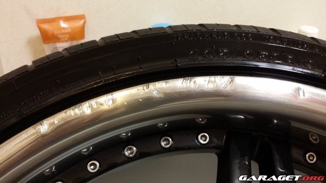

https://www1.garaget.org/gallery/images/158/157691/157691-eae5739aa8e0c992ef852ae578d194a7.jpg
tips på hur man fixar detta? eller lättare att lacka allt ?
1 362 Inlägg
8 mars 2015
enklast att lacka allt, men för att fixa kanten behövs nog en svarv och sen klarlackas igen:)
17 Inlägg
8 mars 2015
okej. jag får fråga lite olika firmor vad det kan kosta eller om de är billigare att köpa 4 nya . tack för svaret smile

Det där är Zito Titan och de har så vitt jag vet yttre kant i rostfritt. Kan vara möjligt att den går att byta ut om du har tur.

Ser ju ut att va rostfritt med tanke på att det är så mjuka bulor. spackel kan man ju använda om det ändå ska lackeras!
okej så du menar att du tror att det går att skruva bort kromekanten ?
17 Inlägg
8 mars 2015
okej men i så fall är det ju väl inga problem att spackla igen repor/bulor? chrome vad jag hört är tydligen ett helvete att fixa.
17 Inlägg
8 mars 2015
dumt av mig att inte sökt på detta tidigare. http://www.parthunter.se/tag/falgar-alu … ito-titan/
det är alltså rostfrittstål på fälgbanan ! vad ska man då använda för spackel ? jag ska försöka googla lite men ni verkar vettigare än google smile
