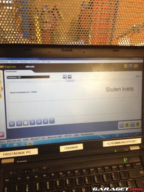

Vad säger dom här bilderna er ?
Hej!
Visst är det lamdavärdet som du har på grafen?  Jag är ingen expert, men jag tror inte lambdan ska reglera sådär mycket upp och ner. Och med tanke på att du även har en felkod på lambdan så låter den som en het kandidat om allt annat är riktigt. Alt. kabelbrott/kortis som felkoden säger. Lambdan jobbar med så pass låg volt, så det är ganska viktigt att alla kablar har bra kontakt och är isolerade från smuts.
Om lambdan mot förmodan är hel så tror jag det rör sig om ofullständig/ojämn förbränning. Inte världens roligaste felsökning.

jo det är smällt kabel på höger lambdasond bak. Men bakre lambda kan väl inte reglera någonting ? Den kollar väl bara så katten gör sitt jobb ? Och vad betyder sluten krets som det står på bilderna ?

Osäker på den bakre lambdans funktion.
Sluten krets borde vara synonymt med kortslutning. Är kabeln av eller är det plasten som smällt undan?
Om kabeln är spänd kan sladden ryckas ur innuti lambdan, eller få brott när motorn eller avgasröret gungar och kanske lägga sig emot lambdans gods och blir på så vis en "sluten krets"
Kanske är kabeln skavd emot något och jordar sig själv? Med tanke på att du inte hittar den främre lambdan i programmet, och du får en relaterad felkod så låter det väldigt troligt att något är fel med den eller kablaget från den.
Prova följ kabeln och se om du kan hitta var den ansluter och koppla lös samtliga sladdar och prova starta och se hur den reagerar. Är det en kortis borde den försvinna och motorstyrningen borde gå i nödprogram och gå lite fett eftersom lambdan nu är bortkopplad.
