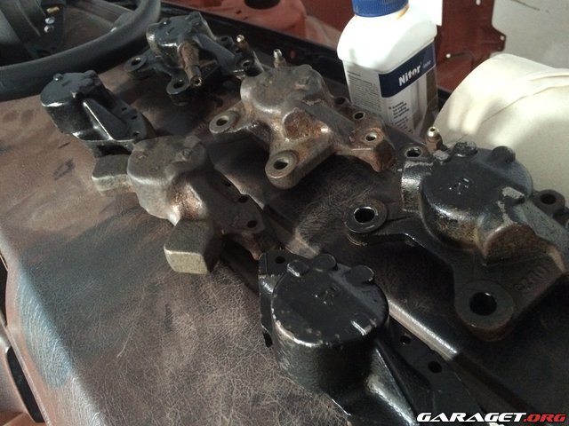

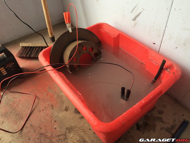

Kasta i bromsok i elektrolysbad!
https://www1.garaget.org/gallery/images/205/204893/204893-dc6359f3ba356e9e809a51ef536e0223.jpg
Bromsoken kommer renoveras med nya kolvar och oringar och även pulverlackas smile
https://www1.garaget.org/gallery/images/205/204893/204893-ee24661f396cfc18caca14c7e9facad7.jpg

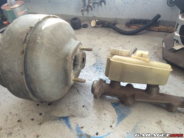

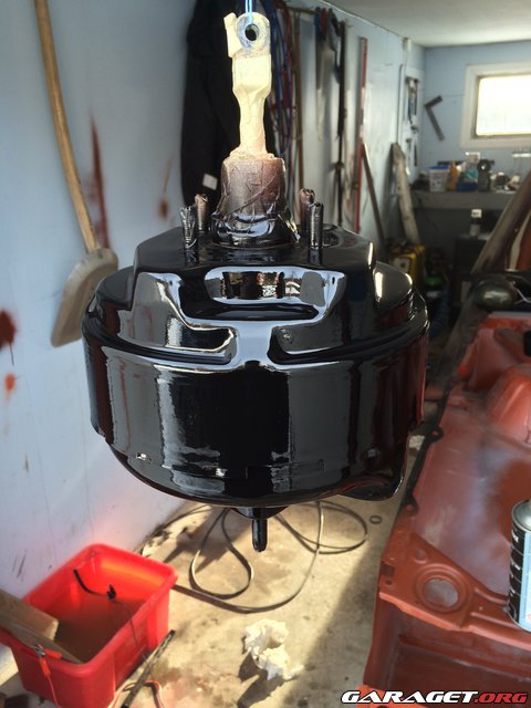

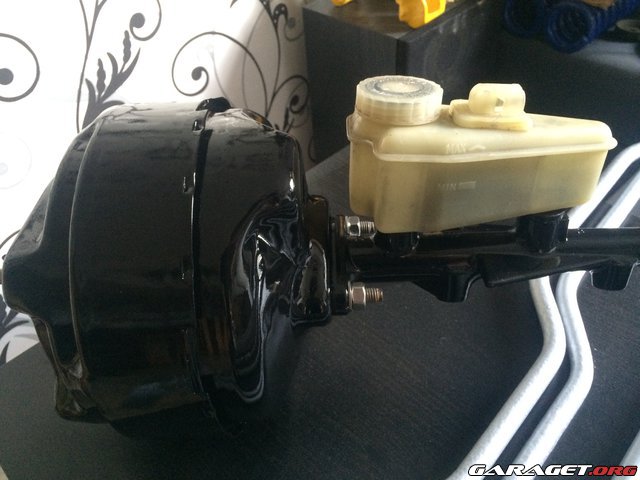

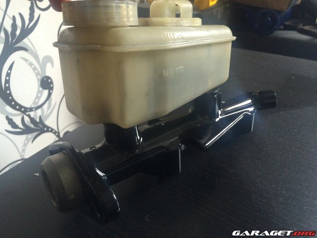

Renoverade upp bromsservon lite cool
Före...
https://www1.garaget.org/gallery/images/205/204893/204893-34f5808d30e13b91e115b7d7b903c77a.jpg
Efter smile
https://www1.garaget.org/gallery/images/205/204893/204893-929ff49806a26530cc0c6da717ab214f.jpg
https://www1.garaget.org/gallery/images/205/204893/204893-9d087f04c00515f87c6f2bdb7c7282f1.jpg
https://www1.garaget.org/gallery/images/205/204893/204893-6830a20c937c5e76c86e935168ee7daf.jpg

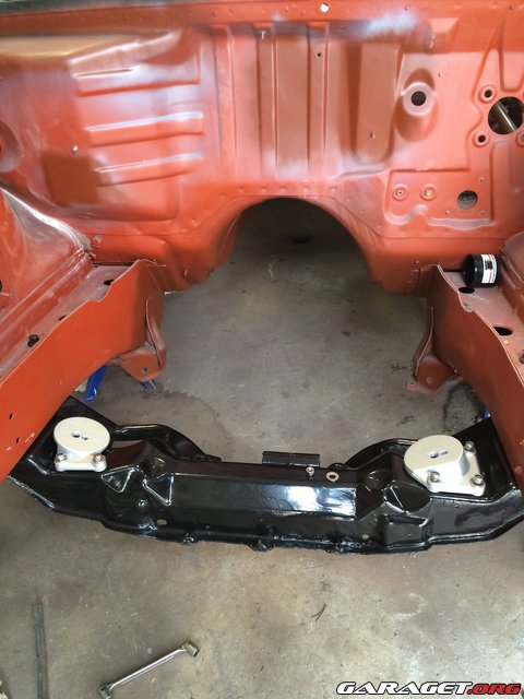

Satt även dit framvagnsbalken så jag får i motorn och kan börja bygga grenrör och tryckrör, måtta in kylare och intercooler och fixa  plenuminsuget smile
https://www1.garaget.org/gallery/images/205/204893/204893-9481377109c5098a2f2428691e0adab5.jpg

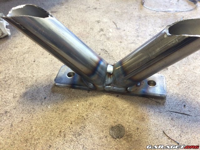

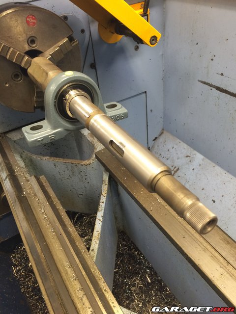

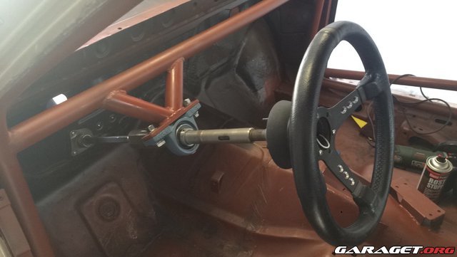

Svarvade av rattstången nån tiondel så jag fick på lagret smile
https://www1.garaget.org/gallery/images/205/204893/204893-91950c78a7129b88616c35728d75643c.jpg
Fäste!
https://www1.garaget.org/gallery/images/205/204893/204893-98d59db678a29fb015ace3d49a835190.jpg
Vart skitbra big_smile
https://www1.garaget.org/gallery/images/205/204893/204893-ed9780e8accb147e3968379a2918f60d.jpg
https://www1.garaget.org/gallery/images/205/204893/204893-82aac09399bbe4db7c55032bbba4efde.jpg
