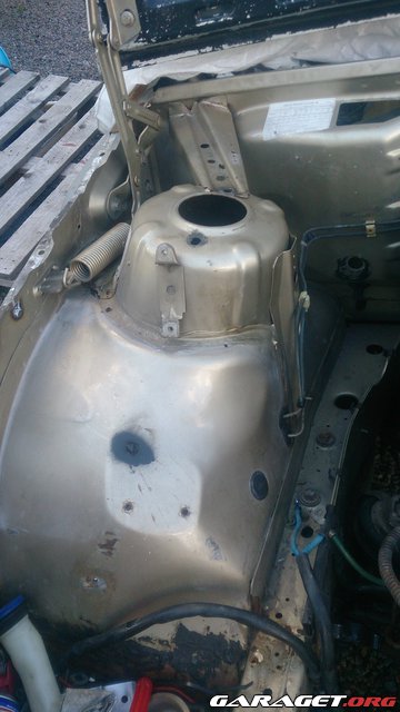

Tänkte också säga KG smile men vart fan kan man köpa gummikuddarna som axeln ligger på i överfallen? smile
Du de vetifan! e nog bara gå in på volvo å fråga wink
Eller har du hitta nå på internätet Råtts? big_smile
Nä har inte hittat några smile

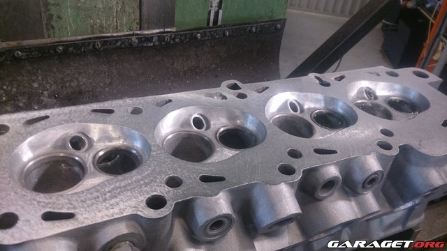

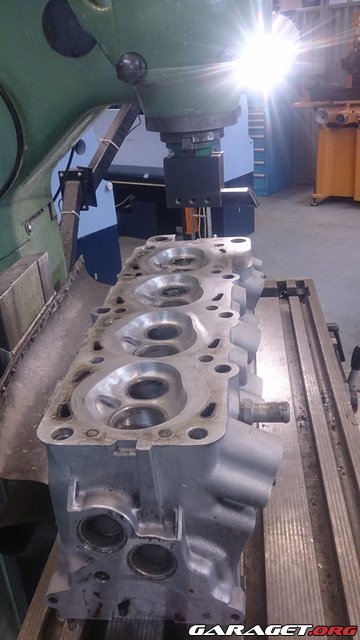

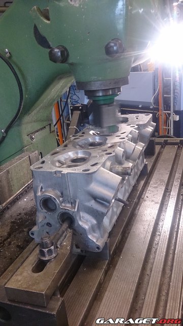

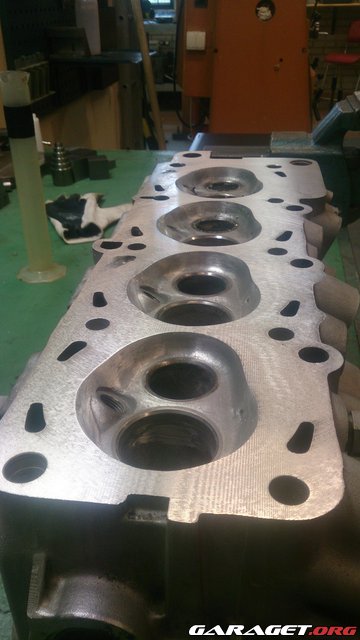

Spännde öpp toppen i fräsen smile
https://www1.garaget.org/gallery/images/205/204893/204893-0b8888e7be999ef9510a91708062d28c.jpg
https://www1.garaget.org/gallery/images/205/204893/204893-ddd22dc754b3b280ddf2c7399b9c654b.jpg
Planat, men lär ta av mer så jag får rätt kompressionsförhållande smile
https://www1.garaget.org/gallery/images/205/204893/204893-a1df9fc305c7431c3199917320182e60.jpg
https://www1.garaget.org/gallery/images/205/204893/204893-64d79e1ef91c4e4aa03c4c212618e8fc.jpg

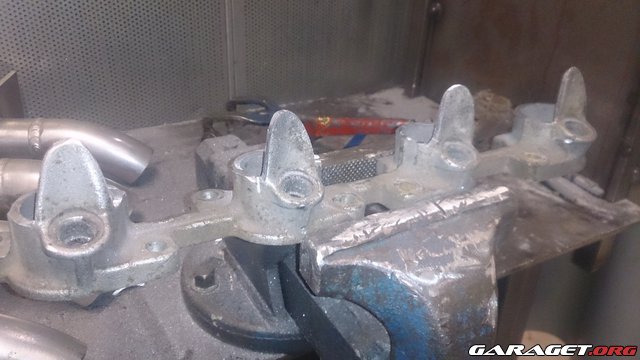

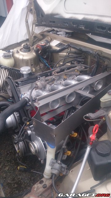

Gjorde en mall till plenuminsuget lite snabbt. får se om jag gör ett sånt eller ett med rör istället.
https://www1.garaget.org/gallery/images/205/204893/204893-bf966be39b338756cdb5f6195dc4f638.jpg
https://www1.garaget.org/gallery/images/205/204893/204893-4f54031cb34b3c0c38ea7b2d78c55471.jpg

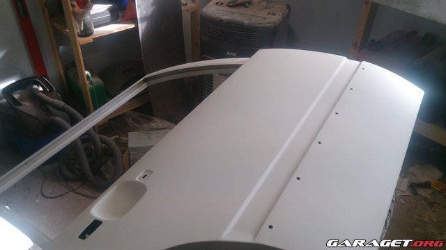

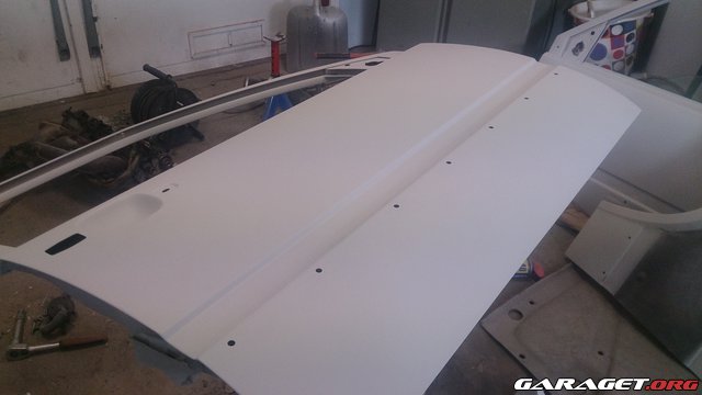

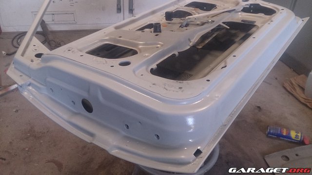

Har även grundat klart dom 2 sista dörrarna. bara karossen kvar nu smile
https://www1.garaget.org/gallery/images/205/204893/204893-d4c0a41a9ab1cf1cac463a2e8a36d382.jpg
https://www1.garaget.org/gallery/images/205/204893/204893-1be0f1421c4e133a003d4aa95892cd10.jpg
https://www1.garaget.org/gallery/images/205/204893/204893-2e2a86e0923a0e3421cc293372b5a776.jpg

Haha skolans fräsar har fått hjälpa många bilbyggare genom åren! smile det blir fint det här! schysst när folk i trakten bygger seriösa grejer!
haha ja, tur de finns tillgång till fräs så man kan spara in lite pengar på det. smile

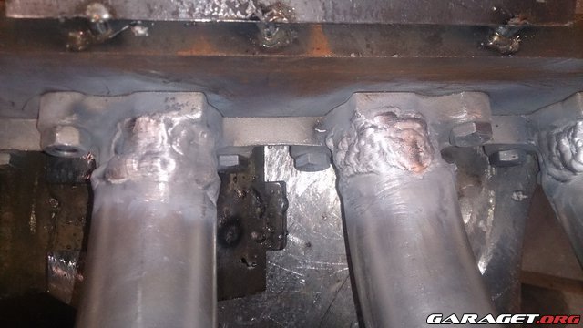

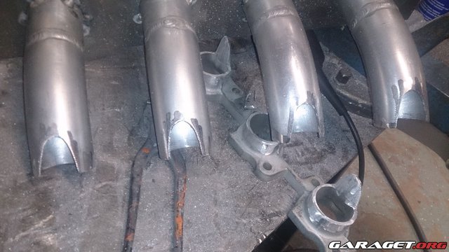

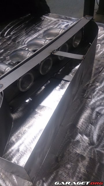

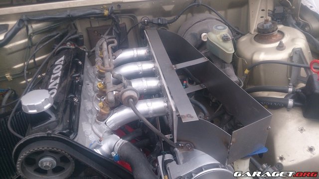

här kommer en lite update smile

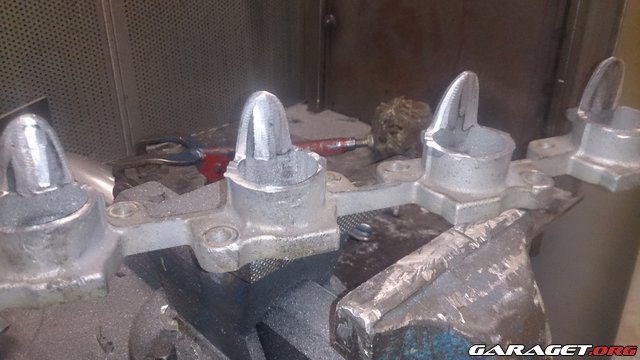

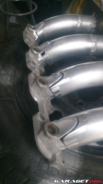

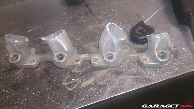

Fixade till insugsflänsen smile
https://www1.garaget.org/gallery/images/205/204893/204893-cac6a66504fcd115983fe8ec68054e32.jpg
https://www1.garaget.org/gallery/images/205/204893/204893-bd3eb26f2e516e809b5911b42b8ead51.jpg
https://www1.garaget.org/gallery/images/205/204893/204893-c0390e8d85bde10121a5305bcc4c62d0.jpg
https://www1.garaget.org/gallery/images/205/204893/204893-f4bd2a6169e40e0630ed68db376d13e5.jpg
https://www1.garaget.org/gallery/images/205/204893/204893-351f2e34c9a423ce47e0087eaa20f1b0.jpg
Passa fint smile
https://www1.garaget.org/gallery/images/205/204893/204893-7ccac003ca9b69da900f8d9742892d98.jpg
https://www1.garaget.org/gallery/images/205/204893/204893-c207bc77b5424d14286ff3a96d8aad36.jpg
Senast redigerat av Volvo940turbosomfan (11 maj 2015)

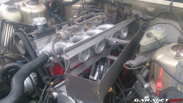

https://www1.garaget.org/gallery/images/205/204893/204893-443fb3e46334e7d48598302506d01d02.jpg

Så du ska köra på den kantiga sorten
Ser bra ut än sålänge
Senast redigerat av Volvoknugge (12 maj 2015)
Alla kan inte köra Volvo
Alla kan inte va bäst
183 Inlägg
12 maj 2015
Japp det blir det, jag tycker att de blev ganska så bra smile
Volvo 940 Driftingbygge. Länk till projekttråd http://www.garaget.org/forum/viewtopic.php?id=304521
Här va det drag sa gubben när han trampade i fiskelådan.
404 Inlägg
12 maj 2015
Jaja vad kör du med för volym på den nu då
Vad har du för tjocklek på plåten
183 Inlägg
12 maj 2015
Har faktiskt inte räknat på det men är nog runt 4liter ungefär. Det kommer bli i 5mm aluminium smile
404 Inlägg
12 maj 2015
Ska du tig svetsa själv
183 Inlägg
12 maj 2015
Japp smile

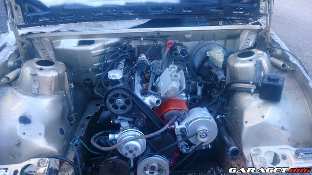

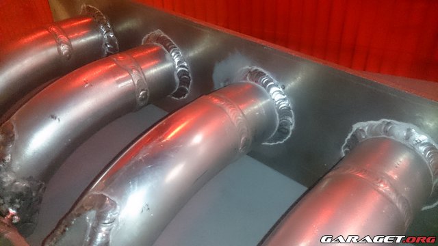

21 maj 2015

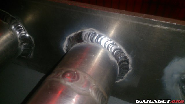

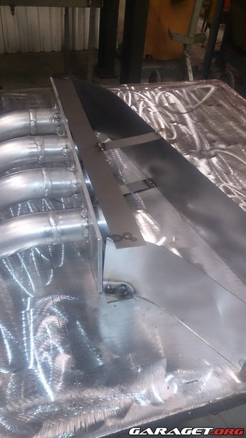

här kommer det en liten update på vad som har hänt här på slutet smile
Svetsat klart insuget smile
https://www1.garaget.org/gallery/images/205/204893/204893-3580c4a0554e791d1e71e34a629ab679.jpg
https://www1.garaget.org/gallery/images/205/204893/204893-5f072da0409492efd7f23a99ecb667f6.jpg
Ska slipas till så att det blir och se fint ut smile
https://www1.garaget.org/gallery/images/205/204893/204893-00842560720bbc127ba18a567cefdf69.jpg
Blästra
https://www1.garaget.org/gallery/images/205/204893/204893-034549f859651bdc0cefa6eefef854e8.jpg

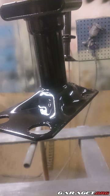

Lacka
https://www1.garaget.org/gallery/images/205/204893/204893-b2979b8d93fcb8e8045f2185ab3e1f0e.jpg
https://www1.garaget.org/gallery/images/205/204893/204893-7f04a42228a5da1426ae2c4f5a301d69.jpg
https://www1.garaget.org/gallery/images/205/204893/204893-8a1e2ca38d6b10b3ce147c7c78eb5c3e.jpg

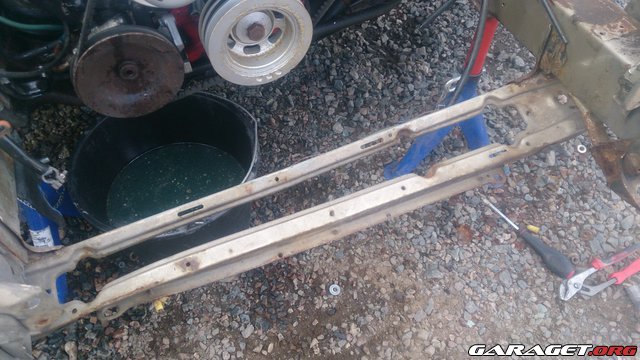

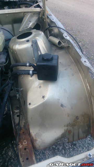

183 Inlägg
21 maj 2015
https://www1.garaget.org/gallery/images/205/204893/204893-f7e9667ef439bc1b99d35a075218f2fb.jpg
Skrot wink
https://www1.garaget.org/gallery/images/205/204893/204893-6325b1ef27d567a3f57a29f36a7f0dc5.jpg

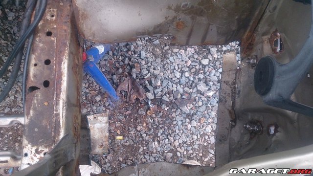

Slitit bort all el smile
https://www1.garaget.org/gallery/images/205/204893/204893-5b00a0bd4ec97195efc646db7845fd49.jpg
https://www1.garaget.org/gallery/images/205/204893/204893-b6a6b509cb58ff7f88e3ce03076862f4.jpg
https://www1.garaget.org/gallery/images/205/204893/204893-19c085214a551c87932706a9acb7304c.jpg
