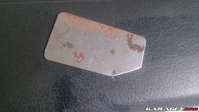

Klippte till en bit som passa smile

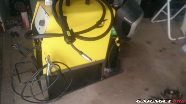

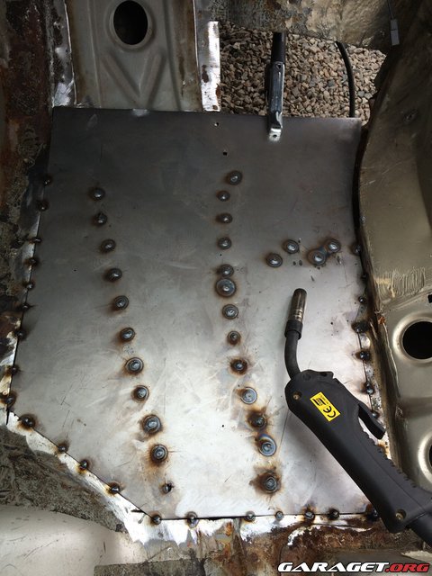

Köpte mig en ny svets då den gamla var helt värdelös smile
https://www1.garaget.org/gallery/images/205/204893/204893-5c19e7cbf14f7d10803c0170960fc608.jpg
https://www1.garaget.org/gallery/images/205/204893/204893-76cf3c914b0b43bece9ac29c6ca7cc3c.jpg

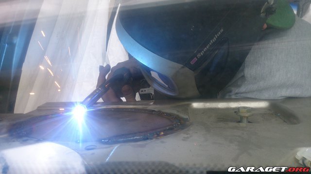

Sen kom kompisen förbi och svetsade lite så jag slapp göra de cool
https://www1.garaget.org/gallery/images/205/204893/204893-dc35d1918b2462f686c86084c3e2db1b.jpg

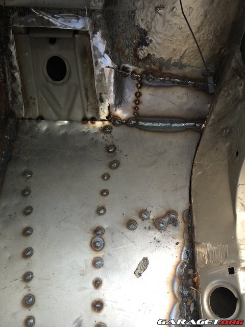

Kapa bort smile
https://www1.garaget.org/gallery/images/205/204893/204893-b7a7031650705e67800d1f0f6e6811d3.jpg
https://www1.garaget.org/gallery/images/205/204893/204893-bc026a5cfe40d650944e6464b1ac1fff.jpg
https://www1.garaget.org/gallery/images/205/204893/204893-4851644e2275e7643d90b80e3d58e3ff.jpg

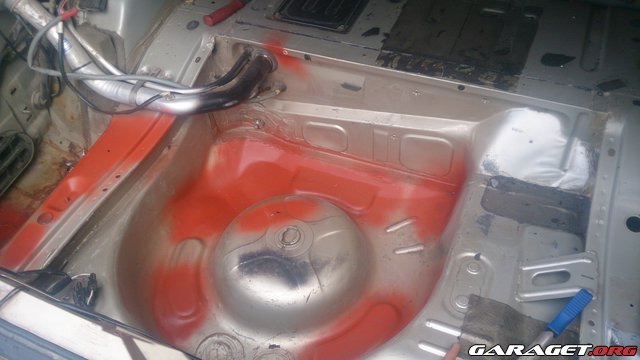

Drog på lite grundfärg och lite skit på svetsarna smile
https://www1.garaget.org/gallery/images/205/204893/204893-f766668283c3c659878f19a5f660e6f6.jpg
Och lika på andra sidan smile
https://www1.garaget.org/gallery/images/205/204893/204893-ed98a7b4587fdb6e6ce2454923c033f8.jpg

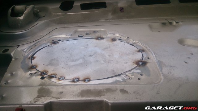

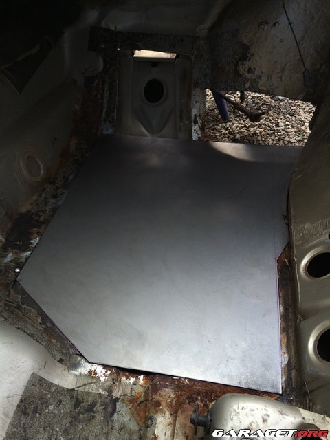

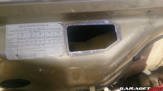

Sen kapa jag hål i golvet ochså smile lär köpa mer plåt till det sen.
https://www1.garaget.org/gallery/images/205/204893/204893-41a5c71e40e0ca4b23e14bdbc6418cce.jpg
https://www1.garaget.org/gallery/images/205/204893/204893-46e4cdd563fb5350a9d71866185369ba.jpg
https://www1.garaget.org/gallery/images/205/204893/204893-c6525b8c1efff2f2e80ab687641303eb.jpg

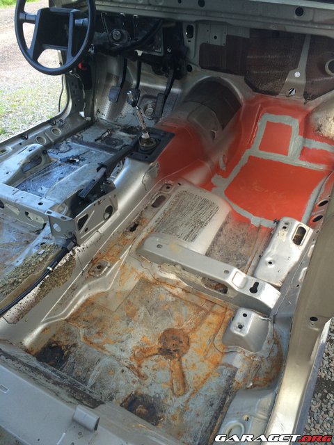

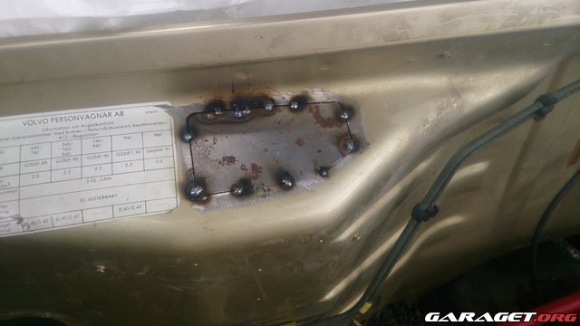

Laga rost hmm
https://www1.garaget.org/gallery/images/205/204893/204893-eeaa9dc81ae11e0e1e59c4a0e188041b.jpg
Kapa bort rosten!
https://www1.garaget.org/gallery/images/205/204893/204893-95badf4725138237ff573fb682a826e0.jpg
Ny plåt!
https://www1.garaget.org/gallery/images/205/204893/204893-da5ff5438f90542bf0b296e84ace81fa.jpg
Borrade hål så jag kunde svetsa fast i balken under
https://www1.garaget.org/gallery/images/205/204893/204893-cedf84dc75a9b604c7e2c678f6f7e3ce.jpg
https://www1.garaget.org/gallery/images/205/204893/204893-95b2a667e8fbd8a677fe061690e8a22b.jpg

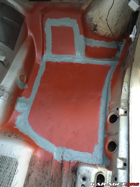

Grundade och smeta på karosserikitt smile
https://www1.garaget.org/gallery/images/205/204893/204893-f38aaf902c1d2040a48edd949f515508.jpg

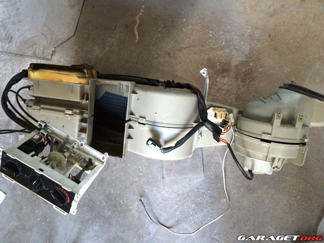

Slet ur det läckande värmepaketet
https://www1.garaget.org/gallery/images/205/204893/204893-3422dd60890ed1deb4fd17b3bb8b96c1.jpg
https://www1.garaget.org/gallery/images/205/204893/204893-98e7e5dd3a8ea965d8c371501d5dccea.jpg

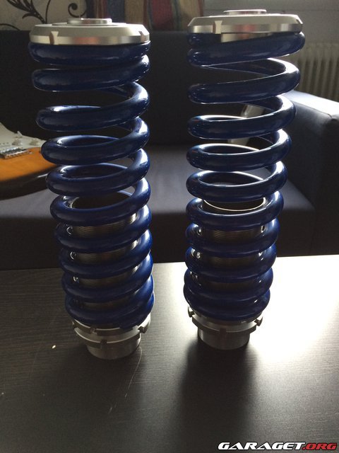

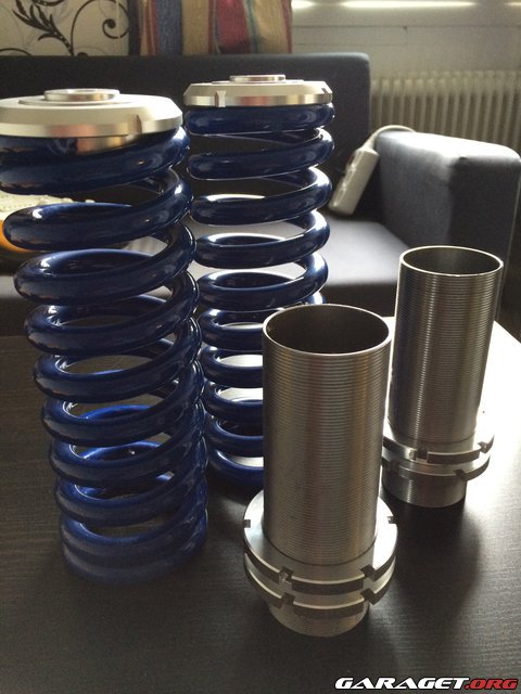

Sen kom grejer till coilovers ochså smile
https://www1.garaget.org/gallery/images/205/204893/204893-a0adfd44af433cc600360a60fab53bc2.jpg
https://www1.garaget.org/gallery/images/205/204893/204893-fcea1924094bbee94cecc221b6ca4da8.jpg

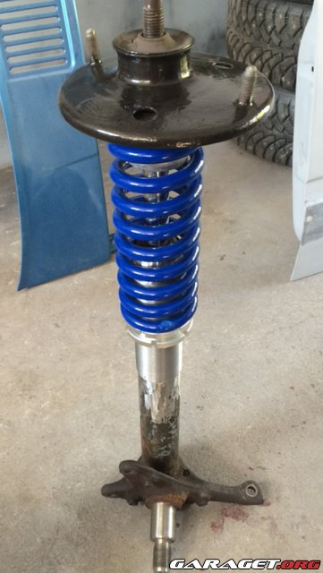

Testade lite smile hade slut på gas så kunde inte svetsa dom sad
https://www1.garaget.org/gallery/images/205/204893/204893-2179130ab03bb5dffcfbf17593836153.jpg

Väntar på bild med coilsen i botten! Hur långt upp från spindeln satte du nedre "fjäderstopp"? Ska bygga till min snart och vill ha den riktigt låg, har inte funderat ut riktigt än hur jag ska räkna ut vart jag ska placera nedre fjäderstoppen för att få den så låg som jag vill ha. Står iof värden på rallyshop hur fjädern beter sig vid viss belastning. Men somsagt bild vill vi ha! wink
71 Inlägg
19 juli 2015
Förresten, blir de coils bak också eller köper du färdiga till bakändan? Blir inte lika lätt att bygga bak! hmm
Folkrace e livet!
606 Inlägg
20 juli 2015
om du vill testa så kan du sätta en avgasklämma istället för fjäderstoppen så kan du ju justera tills du är nöjd big_smile

Vet inte riktigt än hur jag ska göra bak för att det ska bli bra, får ta och fundera lite på det smile om inte du har några bra tips?

#59
LAPPIsimon skrev:
Ja precis så kan man ju göra också! smile
71 Inlägg
20 juli 2015
#60
Volvo940turbosomfan skrev:
Okej, nja har bara lite halvkassa idéer i huvudet men svårast blir nog dämparna, BC har ju dämpare som du kan sänka hela dämparen ner i "fästet" om du förstår. Den är gängad på utsidan så man kan sänka hela dämparen. Men BC är ju inte billigt direkt haha... men man kanske kan bygga nåt liknande av nå biltema dämpare eller vad som helst. Själva fjäderjusteringen är ju inge svårt att greja, men somsagt dämparen som blir det svåra! hmm
