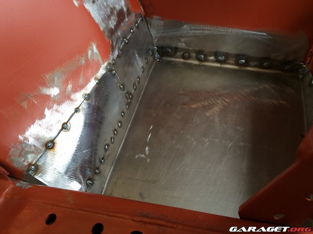

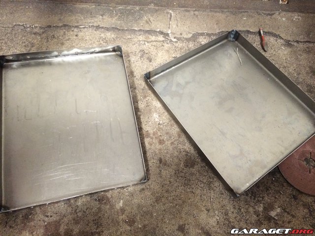

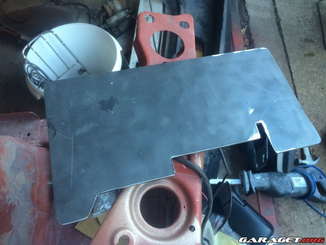

Gjore nya plåtar där batteriet står original
https://www1.garaget.org/gallery/images/205/204893/204893-0092842e57dbe9587cf49930e0843107.jpg

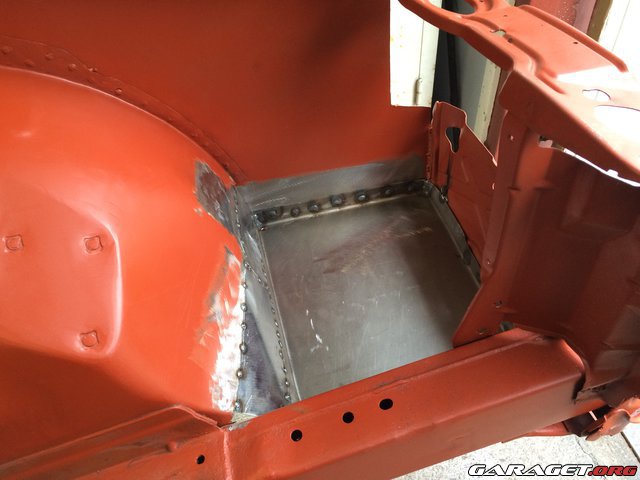

Blev skitbra smile
https://www1.garaget.org/gallery/images/205/204893/204893-4471c231f64cb515409d8ce842e99ce4.jpg
https://www1.garaget.org/gallery/images/205/204893/204893-cb4517a5085d11c0a947b179338bfe8b.jpg

jäklar va du sme te det fint frami där tongue

Ja det vart fan jävligt bra 😊

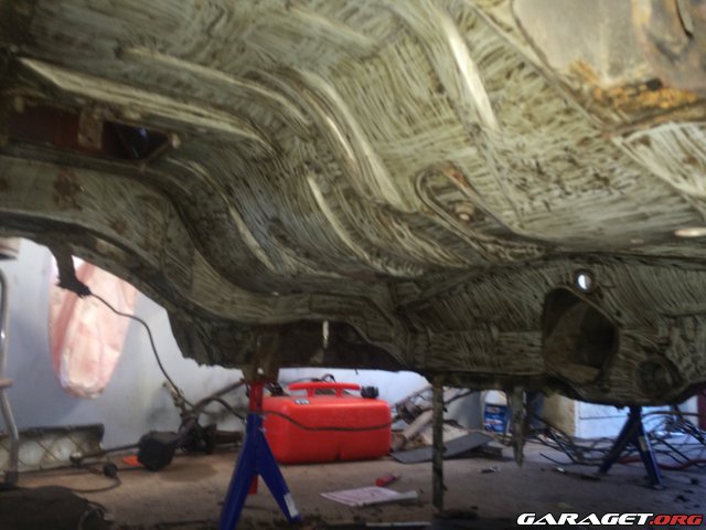

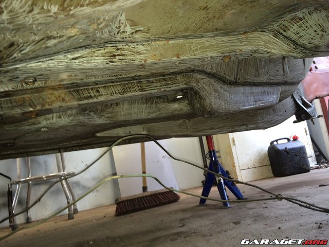

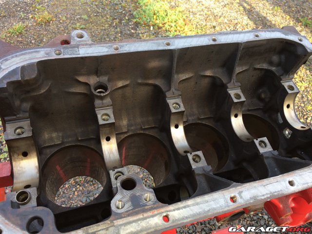

Efter många kvällar i garaget har jag äntligen skrapat klart den under big_smile
https://www1.garaget.org/gallery/images/205/204893/204893-dfec42483d1f0157e33feba1758f4e08.jpg
Sen skruvade jag isär motorn ochså smile
https://www1.garaget.org/gallery/images/205/204893/204893-26965b4bb4ac94ec1a321546bba2671b.jpg

#117
varför skrapar du den plåtren om jag får fråga? och sen grundar?

Jag skrapa bort underredsmassan sen blir det epoxigrund och Hammarlack på det.
