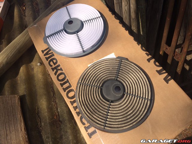

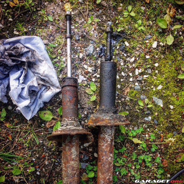

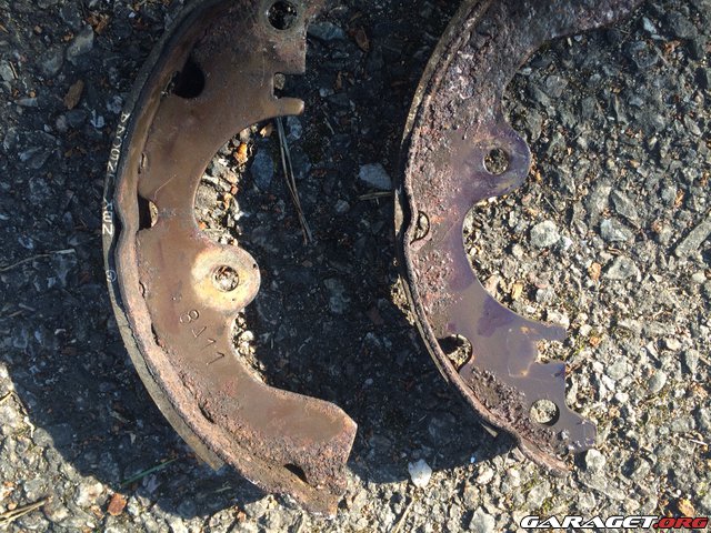

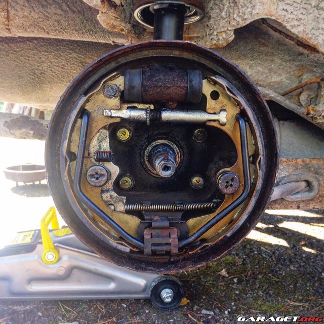

Jisses vilket strul jag haft med bilen. Dock inte tagit så mycket bilder, för jag är inte den sorts personen som kan ta bilder samtidigt som jag skruvar. Jag kan inte bara släppa allt och ta bilderna, haha. Men har lite att visa iaf. Och det kommer att komma fler senare med tidens gång.
Började med att ner stötdämparna, vilket satt rätt bra till och inte så fast heller som det brukar kunna göra.
Bytte även luftfiltret, vilket jag tror behövdes (se bild)
Tog sedan ner bromstrummorna bak och bytte backarna samt vänster handbromsvajer. Men det visade sig att efter att jag bytt på vänster sida så blev jag tvungen att beställa en till höger sida också. Den högra sidan fungerade ju när vi hämtade bilen, och då var det vänster som kärvade. Nu när vänster sidan blev bytt så kärvade istället höger sidan. Efter att man dragit åt handbromsen och sedan släppt på den så fastnade vajern kvar på höger sida, fjädern orkade inte trycka tillbaka vajern. Men när man tog en mejsel och tryckte för hand så gick den ganska lätt tillbaka. Har hållt på med den sidan av handbromsen i över en dag nu, så jag beställde en ny vajer istället. Kostade 366kr på Mekonomen, och den skulle komma inom 4 dagar, så får se om den kommer innan helgen. Vore bra.
Handbromsvajern sitter annars fast i en hake ovanför avgassystemet under handbromsen. Dock sitter en plåt för som man måste ta bort för att komma åt. Men annars var det rätt smidigt. Självklart var det mesta rostigt som fan så nästan alla bult gick ju av och fick ersättas med nya. Tänkte ifall någon annan skulle behöva veta nån gång smile Avgassystemet behövs alltså inte tas ned för att byta vajrar, som jag trodde först.

Något slut dämpare?
