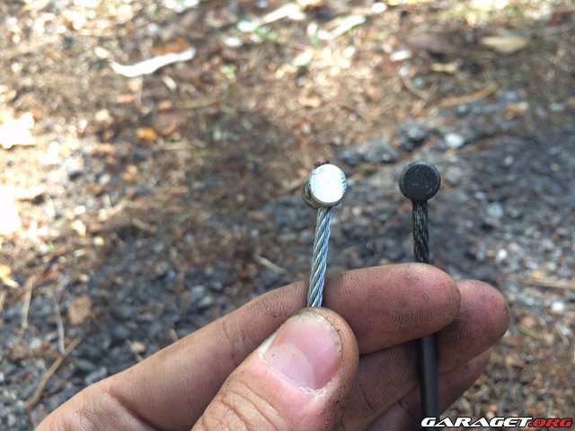

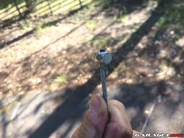

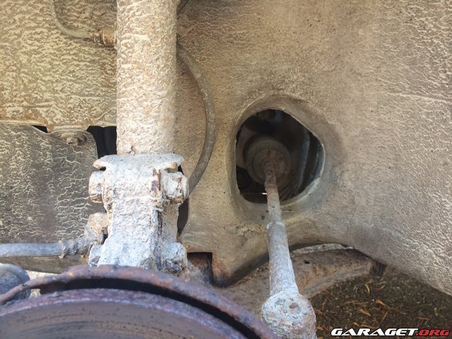

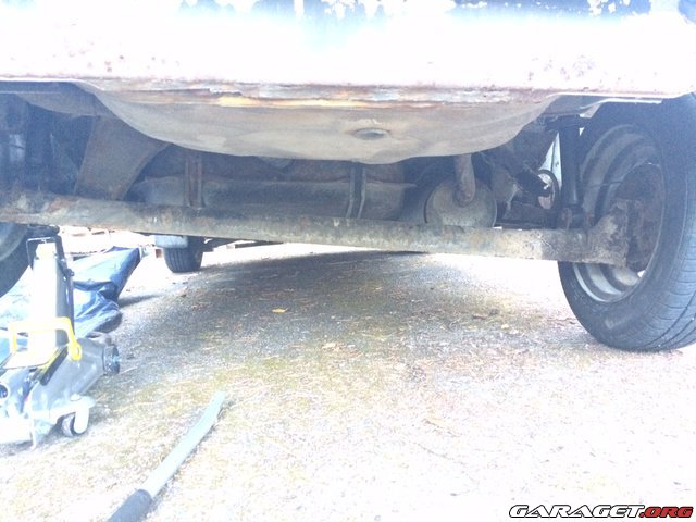

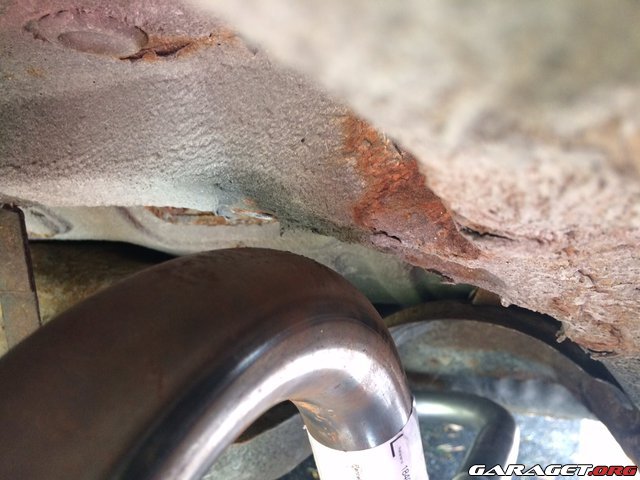

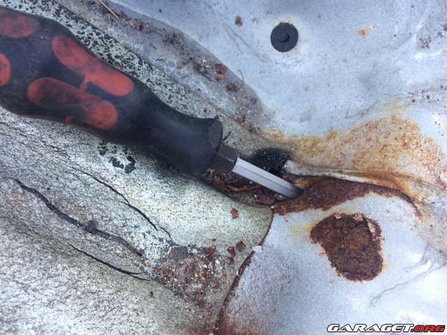

Det var inte det smidigaste att byta handbromsvajern, vilket jag trodde det skulle vara för jag visste nu exakt hur som skulle göras. Vajern jag fick från Mekonomen var för grov i den ändan som ska fästas till länkaget under handbromsen. Som tur var så hade vi en bänk slipmaskin som gjorde jobbet mycket lättare. Så jag fick slipa av kulan som vajern satt på säkert 10ggr innan jag fick den att passa. (Jag har ingen bild på hur det ser ut under handbromsen, det var alldeles för bökigt att komma åt för att ta en bild).
Vänster (ny) ser inte ut att vara så mycket större, men den var tillräckligt stor för att inte passa.
https://www1.garaget.org/gallery/images/11/10198/10198-b490f5192dd5475f68725dea7282bfbe.jpg
https://www1.garaget.org/gallery/images/11/10198/10198-93e4bf130bd1d68868c56d9ed3cbdacf.jpg

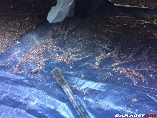

När jag var klar med putsningen runt om på kulan så insåg jag senare att även vajern var tvungen att slipas, den del som stack ut från kulan, en bit på ca 2mm.
https://www1.garaget.org/gallery/images/11/10198/10198-1c8a76e5ac00e39ed29007a9b5a0f45f.jpg

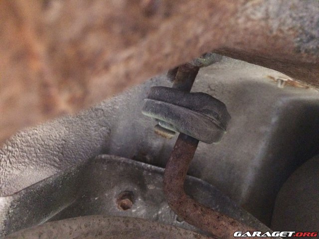

Borstade rent bromsrören
https://www1.garaget.org/gallery/images/11/10198/10198-7dd0c8775a346313a28c48765632fd6d.jpg
Fick se att soppa ledningarna går precis vid bromsrören också. Men det jag inte förstår som någon kanske kan svara på är, varför är det 3st soppa ledningar??
https://www1.garaget.org/gallery/images/11/10198/10198-16b2853fc561a17743d19938dc7d5453.jpg
Efter att jag borstat rent ledningarna så tog jag en liten tur med bilen till en vän, och i den vevan så gick det hål på ett bromsrör eller om det var bägge, på 3 ställen. Kan väl ha varit för att jag borstade dem, men var väl lika bra att det hände nu och inte senare. Stod nästan stilla när jag märkte att bromspedalen gick ner i golvet och det sprutade bomsolja. Som tur är så går kopplingen inte på samma oljebehållare som till bromsen, utan den har en egen separat.
Så nu blev det ännu ett till jobb iaf. Frågan är om jag ska försöka få tag på den exakta längden på rören och byta med nipplar som sitter på. Eller om jag ska köpa "löpmeter", men då måste jag ha tag på verktyg som kan fästa nipplarna. Inte billigt med nya bromsrör. 500kr styck till bägge bak.. Får se hur jag gör.
Har tydligen bara en ljuddämpare på bilen, samt katten. Så att köra utan ljuddämpare är inget alternativ längre. Kommer kapa ner ljuddämparen och sedan kolla om det går att lappa igen dämparen som sitter, där hålet är. Verkar inte vara så jätte stort hål, gäller bara att få det tätt. Om det går så skarvar vi under bilen och köper sedan ett flexrör som får gå över bakaxeln, och monterar sedan ljuddämparen bak under reservhjulsbaljan, bakom bakaxeln istället för framför. Anledningen varför är för att det är mycket lättare att komma åt. Och om det inte går att fixa ljuddämparen så lär jag köpa en annan, då kommer även den monteras på samma plats.

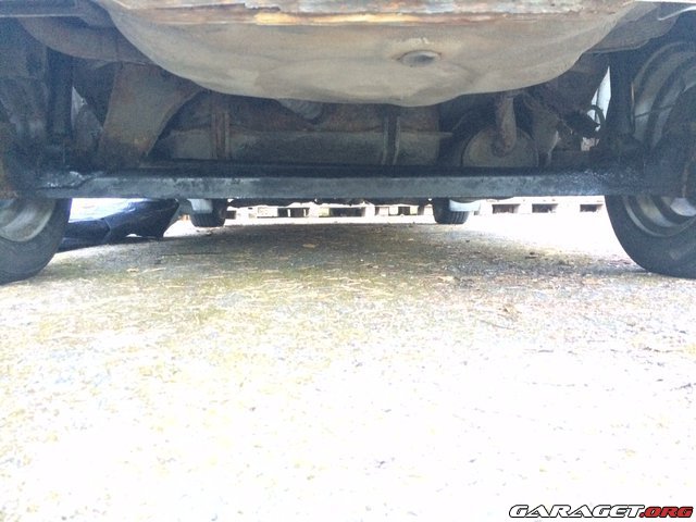

Lackade bakaxeln svart när jag ändå var under och greja.
https://www1.garaget.org/gallery/images/11/10198/10198-6a690e3031444f0de3a86aa0186f9881.jpg
https://www1.garaget.org/gallery/images/11/10198/10198-8f521d1e4c0e7666b4a5e30af51f8684.jpg
Som ni märker så sticker det iväg enormt med pengar på bilen, som jag från början sa att jag ev skulle sälja och tjäna nån krona på. Men jag har nog bestämt mig att ha kvar denna bil ett tag och ha den som en brukis/pendlarbil. Nu när jag vet att det blir mycket nytt och fräscht på den så kan det vara värt det.

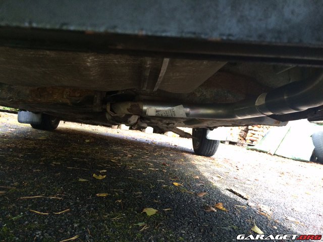

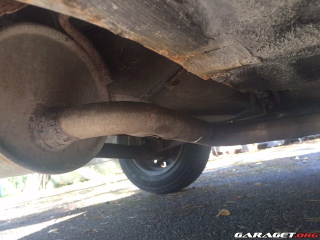

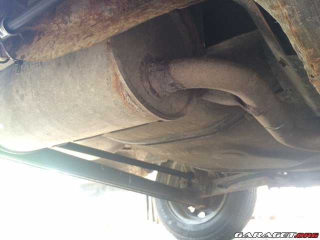

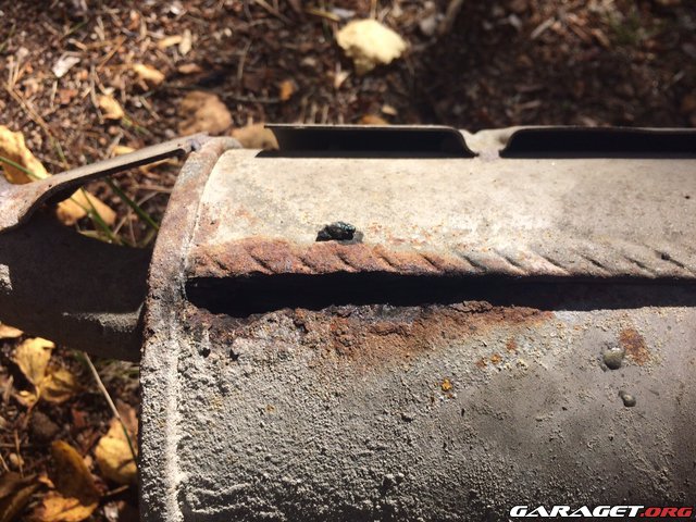

Då var det dags för en liten update igen!
Började med att ta ner ljuddämparen eftersom det var lite krasslig.
https://www1.garaget.org/gallery/images/11/10198/10198-ec8e3815f06627a8ba4c87bfb3ae2320.jpg

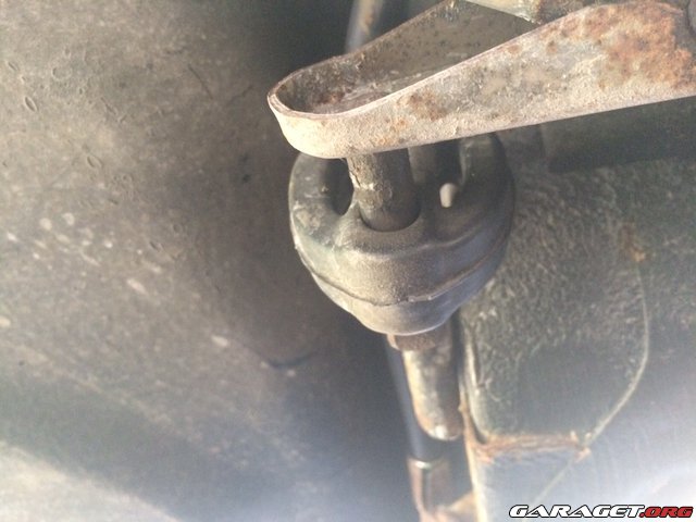

Dämparen satt fast i 2st upphängningar som var rätt lätta att komma åt. Den första på bild är upphängnigen precis ovanför dämparen
https://www1.garaget.org/gallery/images/11/10198/10198-7d380f948f24dfb2ef2549b0d03489cb.jpg
Denna satt fast på röret som går från katten, i en böj som sedan går till dämparen.
https://www1.garaget.org/gallery/images/11/10198/10198-92e5b1e5582b0e85016fd7028f4de453.jpg
När bägge upphäningarna var borta så kom man åt röret jag skulle kapa i mycket bättre. Den hängde ner sig säkert 1,5 - 2dm.
https://www1.garaget.org/gallery/images/11/10198/10198-f8548ea3143f67f31169a54fb15abefe.jpg
Har dock ingen bättre bild på hur jag kapade. Men ni ser spåret i bilden ovan.
När dämparen var nere så märkte jag att den var helt slut. Går inte att göra något åt den. Skramlade som fan i den hmm Så jag lär leta efter en dämpare nu. Kommer inte köpa en original, utan ska kolla om någon har en som ska kastas från nån bil, så tar jag den, eller annars får jag åka till en självplock skrot och leta efter något lämpligt smile

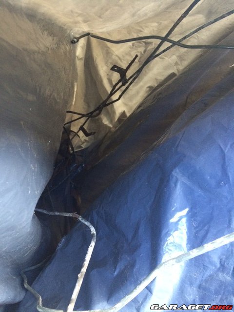

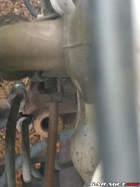

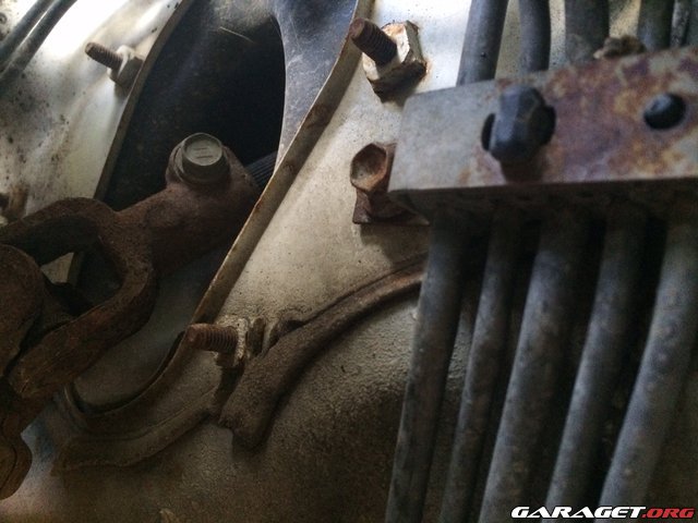

Började sedan med att ta loss bromsrören, vilket inte satt så kul till i motorrummet!
https://www1.garaget.org/gallery/images/11/10198/10198-14d8e0035621a1603d52574b513368c8.jpg
Trång som fan mellan torpedväggen och alla jävla slangar, kablar, rör och helvete!
https://www1.garaget.org/gallery/images/11/10198/10198-19899d09eb1fc98415c18f6d7c4d16ee.jpg
Såg att rören satt fast på denna intill torpedväggen, strax innan dem går ner under bilen. Uppifrån gick inte, då fanns det ingen möjlighet att komma åt med spärrskaft. Ringnyckel var uteslutet.
https://www1.garaget.org/gallery/images/11/10198/10198-1b1754de48ebe58e299527d8aba0e579.jpg
Men såg då att jag kunde komma åt från styrleden istället, vilket fungerade mycket bra smile
https://www1.garaget.org/gallery/images/11/10198/10198-e59dea61e2e917004e495f3d5341c826.jpg
Sen var det "bara" att lirka ut rören under bilen. Dom gick självklart av på flera ställen där dem var rostiga.
Bak har jag ingen bild på hur det såg ut, men dom satt bra till, och lossnade bra med rörtång. Dock gick rören av i nippeln på bägge sidorna. Men det var ju bättre det.
Så nu ligger bägge bromsrörren i en sopsäck som ska tas till en verkstad som sa få fixa nya rör, nipplar oså ska jag se om man kan skarva rören på något bra ställe.

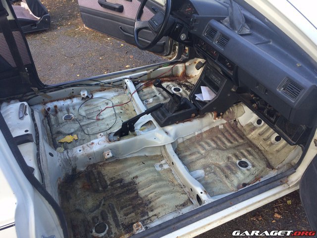

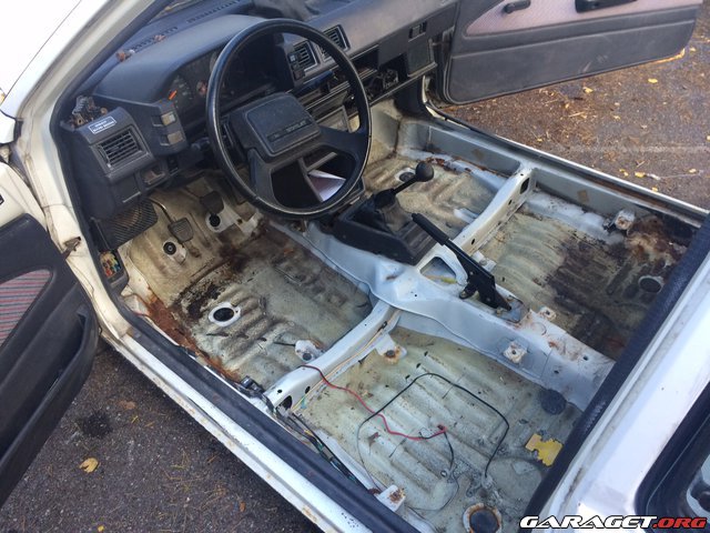

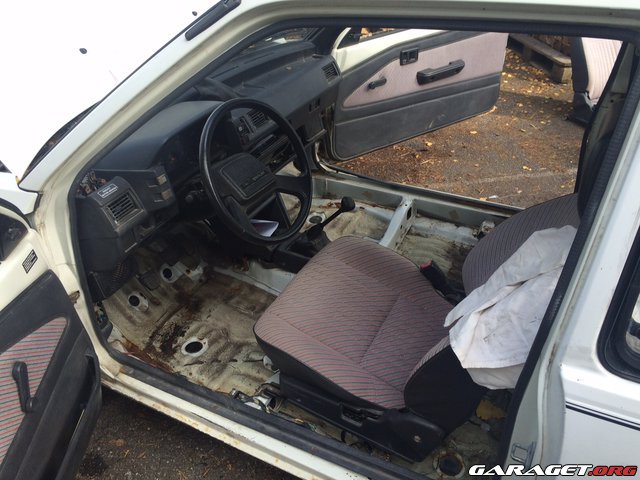

Tog även ur inredningen från bilen så det är lätt att börja svetsa hål. Lika bra att göra det på en gång tänkte jag, så slipper man hålla på med det den dagen man ska svetsa.
https://www1.garaget.org/gallery/images/11/10198/10198-9cacc85b73869b03fd753c7dfdfe9979.jpg
https://www1.garaget.org/gallery/images/11/10198/10198-adde9016662d4175f44cccc91dedee11.jpg
https://www1.garaget.org/gallery/images/11/10198/10198-59f1197f27b4e4dcb2d16977ebae3aea.jpg
Satte sedan tillbaka förarstolen för att kunna köra den
https://www1.garaget.org/gallery/images/11/10198/10198-e3b8ba20ad4e84c2f40f87564d48463b.jpg

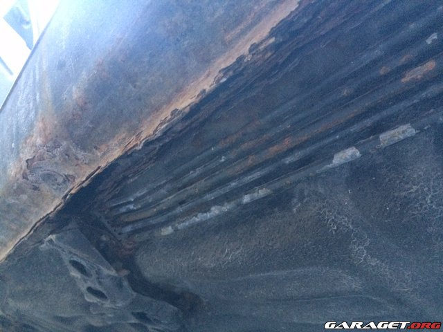

Förtår inte hur den kan vara så rostig egentligen. Stod inget om det på senaste besiktningen sep -14, och den har stått sedan dess. Så antingen har ju besiktningsmännen inte varit alltför noga eller så ja, jag vette fan.
Men skönt för mig eller nästa köpare att det är fräscht sen smile
Nu är ju allt med bromsar snart bytt bak, fram är det fräscht redan smile

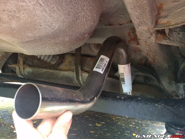

Fick låna med mig några rör bitar från BDS och testa lite och se vilka man kunde använda och använda som avgasrör.
Men jag och några vänner var till Alingsås på det ny öppnade Returbilen i lördags. Allt var gratis dom två första timmarna, och det var sjukt, sjuuukt mycket folk på plats. Men jag hittade en gammal Nissan Micra som jag tog avgassystemet ifrån inkl den bakre ljuddämparen, som jag tror man kan knåda ihop något. ingen bild på ljuddämparen, men fixar det nästa gång.
Lite små bilder på dom nya rören iaf.
https://www1.garaget.org/gallery/images/11/10198/10198-a0ec30947b703339dbd8f493a69941ef.jpg
Väldans tajt mellan kaross och rör, men det ordnar vi nog
https://www1.garaget.org/gallery/images/11/10198/10198-a6ee487da07ac08900efc9a5d3c60e93.jpg
https://www1.garaget.org/gallery/images/11/10198/10198-80747ed3c433fd645d55bf556ae1a012.jpg
Vet inte exakt vart jag ska sätta den "nya" ljuddämparen än. Men känns som det blir bakom bakaxeln som den sitter på Micran. (Satt framför på den här bilen).

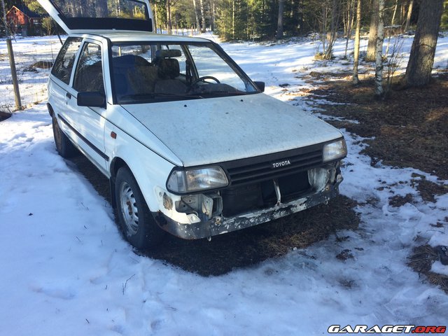

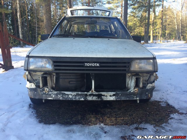

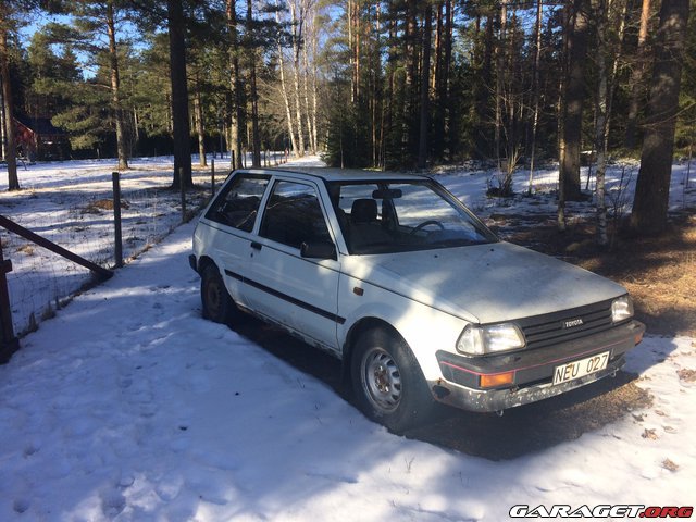

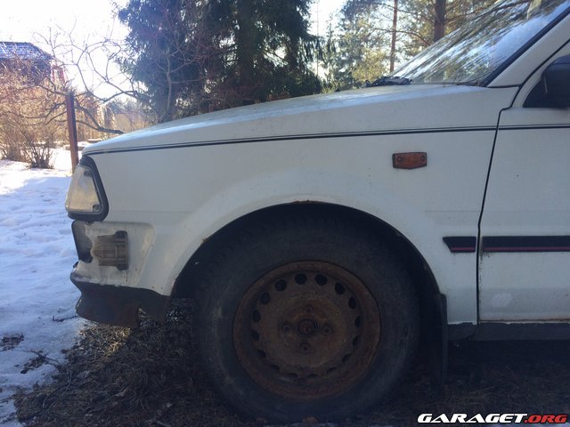

Gjorde ett lite ingrepp idag. Startade bilen efter att den stått i ca 2 månader, och den startade på en gång! Måste däremot försöka serva den, tror ny olja och framförallt nya stift skulle vara på sin plats. Bilen vitryker vid start och gaspådrag, då lukar den väldigt mkt avgaser, men så fort bilen blivit varm så slutar det ryka.
Skruvade inte länge alls då jag inte kände mig speciellt bra. Hade grymt ont i huvudet och det blev inte bättre utav att ta i som fan när några bultar satt som inåt helvete. Men var kul att dona lite iaf.

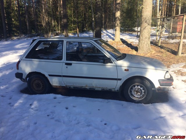

Här står den, tråkig, sliten och dann. Såg även att jag fått punktering på vänster bak.
https://www1.garaget.org/gallery/images/11/10198/10198-f027f52cdda132bbfa15288ad2f43aaa.jpg
https://www1.garaget.org/gallery/images/11/10198/10198-092bf28a76be34f57be576909e8a12ab.jpg
Har inga bilder på hur bultarna satt till kofångaren, men kan fixa det nästa gång, om jag kommer ihåg. Annars så sitter det två st bultar under kofångaren, på själva spoilern. Sedan en på vardera sida i motorrummet i balken. Så det är väldigt lätta att ta loss den. Sen vanliga kontakter till blinkersen. Såg att strålkastarna hade en egen behållare för spolarvätska, och stor var den med. Tyckte det var lite kul på sån liten bil, att det inte var samma behållare som till vindrutan. Slangen mellan stötfångare och lysen gick iaf av, var rätt kallt ute, och denna ska bort sen ändå smile

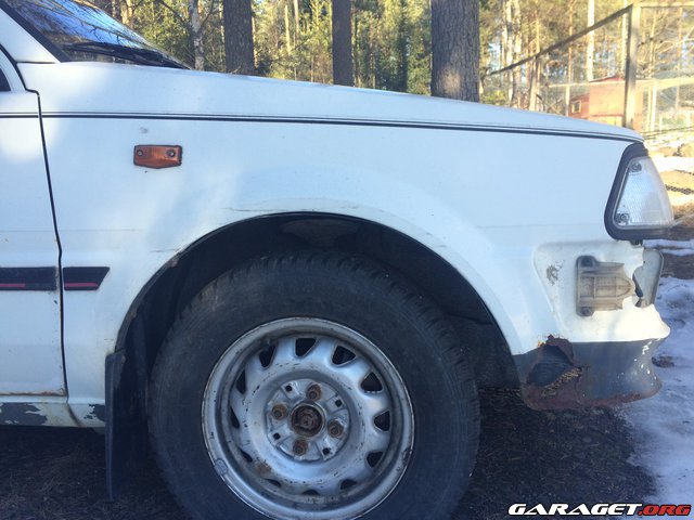

https://www1.garaget.org/gallery/images/11/10198/10198-79402da3cdccd2b831fb6e77531bd9ec.jpg
https://www1.garaget.org/gallery/images/11/10198/10198-26130f2c453b24ee9195022d0aa9aceb.jpg
Om jag skulle få tag på två framskärmar nån dag så är det nu bara att montera dem.
Hålen på skärmarna sitter så typiskt så jag måste byta skärmarna. Hade hellre haft hål mitt på skärmen än längst ner vid "spoiler läppen"..
https://www1.garaget.org/gallery/images/11/10198/10198-8cfb501f4506f13c33562708583a184c.jpg
https://www1.garaget.org/gallery/images/11/10198/10198-a9ae000eb3cc7df7c0e31f9e96fcc947.jpg
Blev inte mer än så. Men skönt att vi fått sol och att våren är på G

Hittade en original ljuddämpare till bilen med rör och hela skiten som skulle behövas. Detta finns på en skrot för några hundra. Undrar vad frakten skulle bli. Hur som helst så lugnar jag mig ett tag med att beställa det, och hoppas att det finns kvar på skroten tills jag skulle behöva beställa ett. Lär ju inte vara nån större åtgång på dem tycker jag
