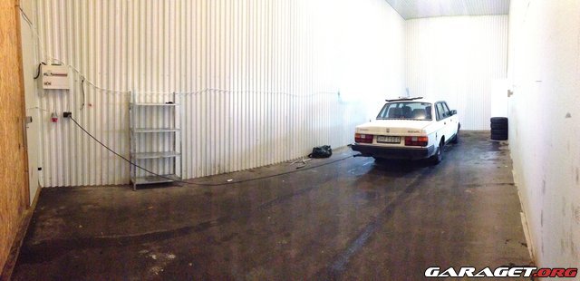

Äntligen har man fått komma in i sitt nya garaget så projektet kan fortsätta på riktigt smile
Skapligt stort för en person, men jag gillar att bre ut mig tongue
(ursäktar den usla kvaliten på bilden)

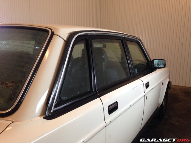

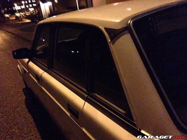

Sen har man även börjat riva "dekorationslister" runtom på bilen.
Började med dom som sitter gåendes över dörrarna.
Före:
https://www1.garaget.org/gallery/images/12/11731/11731-4d1620f7f4cfbbe78875ec5975eb4abf.jpg
Efter: (Här ser man även det lackade skyddet till svetsskarven i karossen)
https://www1.garaget.org/gallery/images/12/11731/11731-b2e5da7cde970b4d594a4a70f49c5d36.jpg
Den svarta listen (klisterremsan) som går under sidorutorna ska oxå väck, men dessa sitter ordentligt
så får se om jag kan få tag i nå limborttagningsmedel eller liknande.

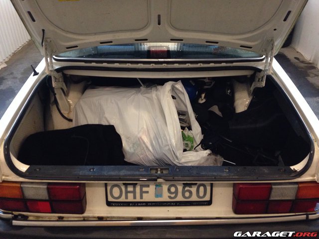

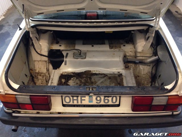

Och till sist har man börjat rensa bilen invändigt på "onödig vikt" tongue
Började med bagageutrymmet, på bildens syns även en del sopor man åkt omkring med hehe.
Före:
https://www1.garaget.org/gallery/images/12/11731/11731-42d399296e83888075104818bda0b52f.jpg
Efter: (ska självklart riva bort alla asfaltsmattor oxå)
https://www1.garaget.org/gallery/images/12/11731/11731-db6c07f5f2dacdd490796da54c35ce93.jpg

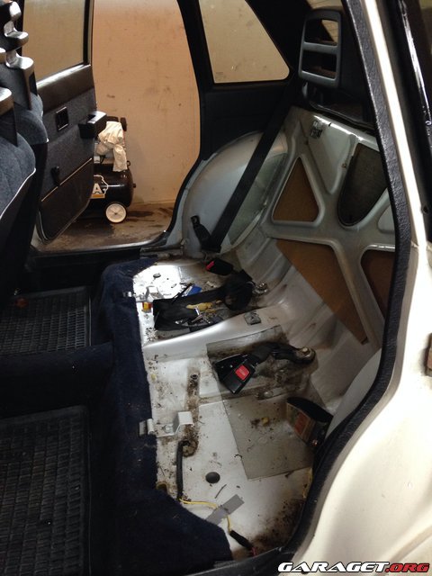

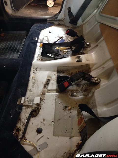

Idag fortsatte arbetet med mer demontering av bilens inredning.

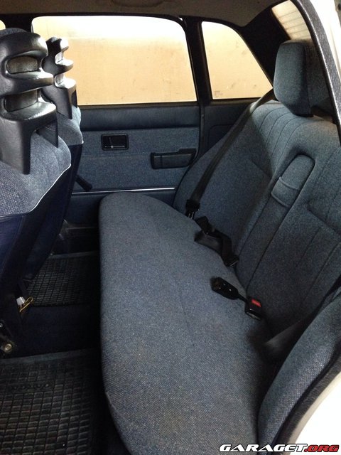

Baksätet (numera tillfällig garagesoffa tongue) innan arbetet påbörjades:
https://www1.garaget.org/gallery/images/12/11731/11731-9bb36eb8b8c8d7c193f054cff50f914d.jpg
Efter ca 30-40 sekunder hade både sittdyna och ryggstöd hittat ut ur bilen
och man kunde koncentrera sig på sätes och bälteshållarna:
https://www1.garaget.org/gallery/images/12/11731/11731-f00b3559ff3faf9882cda3a2e8aed78a.jpg
https://www1.garaget.org/gallery/images/12/11731/11731-0ca1c93a7df32e442253bd56f777c4ec.jpg
Och så var de rensat på allt onödigt, bilbälten, bältes och säteshållare.
https://www1.garaget.org/gallery/images/12/11731/11731-5fb3eecc4332d881dc438544724bdadb.jpg

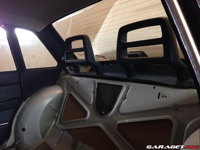

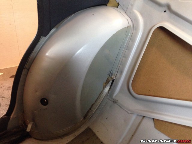

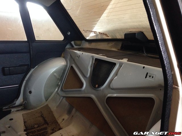

Ytterligare en snabb sväng i garaget idag.
Hann bara rycka ur nackstöden och hatthyllan, men de e ju alltid nått.
Före:
https://www1.garaget.org/gallery/images/12/11731/11731-de6e804d08bb0680de137d1c3141bd5c.jpg
Och efter:
https://www1.garaget.org/gallery/images/12/11731/11731-083c75c986546e8bb28032d9b54a7ff2.jpg

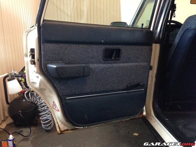

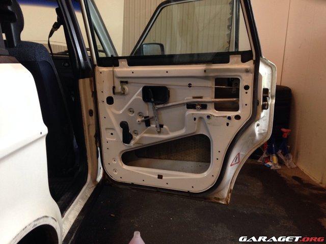

Vart ett litet ryck igår när dom bakre dörrsidorna revs ur bilen.
En enkel process som bara tog nån minut per sida.
Före:
https://www1.garaget.org/gallery/images/12/11731/11731-3d1e0f24e66fc8db3475c5a3313e01e0.jpg
Och efter:
https://www1.garaget.org/gallery/images/12/11731/11731-ac87f41bbccca965927cd635d13cff06.jpg
Dörrarna är som synes rostangripna men inget genomgående, så dessa kommer fräschas till.
Alla hålrum är nu oxå skyddade med tunnflytande rostskydd.
Framöver kommer dörrarna kläs med nya dörrsidor gjorda i kol/glasfiber.
Inre dörrhandtag kommer plockas bort då denna inte kommer fylla nån funktion.
De ända jag tänker spara på är låspinnen samt fönsterveven om man nu skulle behöva öppna fönstren
av olika anledningar.

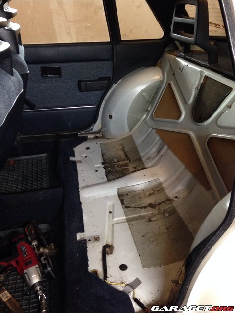

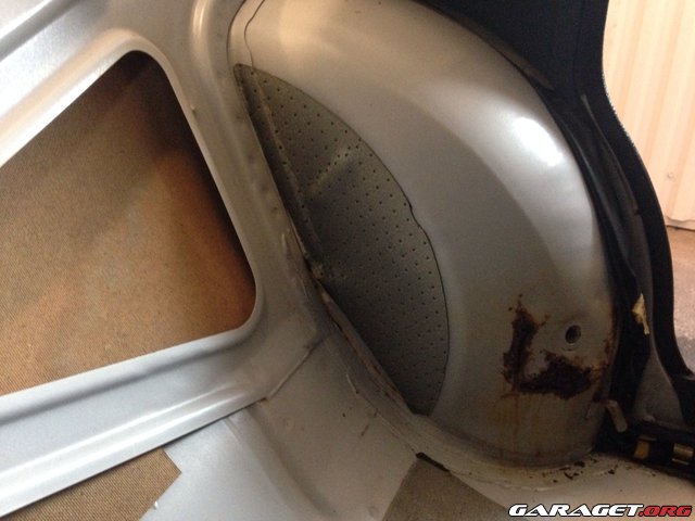

Idag vart de full fokus på att få bort så många asfaltsmattor som bara möjligt,
har börjat ledsna rejält på skiten tongue
Men med relativt enkla medel så får man bort dom, de jag använder mig av är:
hammare, vass kniv, kallavfettning och lite trasor.
Efter du bankat lite med hammaren över hela asfaltsmattan så kan du lätt få bort stora bitar,
visa småbitar kan du få bända bort med kniv.
Under mattorna finns de lite "asfalt" kvar sen som du får bort genom att spreja ytan med kallavfettning,
vänta 5-10 minuter och torka sedan bort, enklare än så blir de inte smile
Liten före bild: (den rostiga delen är konstigt nog ej genomgående, men kommer ändå bytas ut)
https://www1.garaget.org/gallery/images/12/11731/11731-e083b835a201274ebe2649b310cf429e.jpg
Och sedan efter: (klockade arbetet till strax under 4 minuters "aktivt arbete", sen skötte avfettningen resten)
https://www1.garaget.org/gallery/images/12/11731/11731-6ec32347dba28c1e55768147f32183a3.jpg
Det bruna man ser längst ner efter skarven är missfärgat karosseri kitt och inte kvarglömda rester från mattan.
