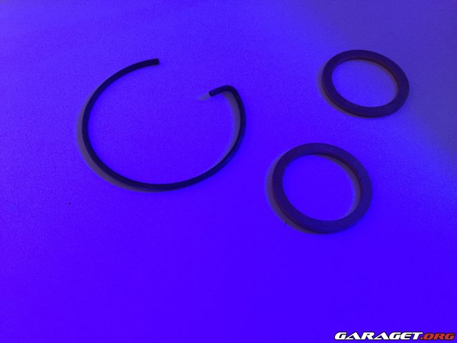

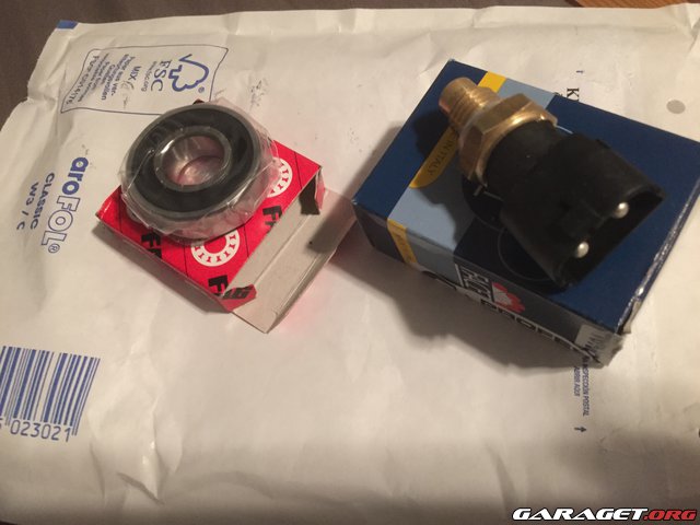

Kom lite grejer idag :)
-svänghjulslager
-låsring svänghjulslager
-960 tempgivare
Har även letat fram nya kopparbrickor till m90in

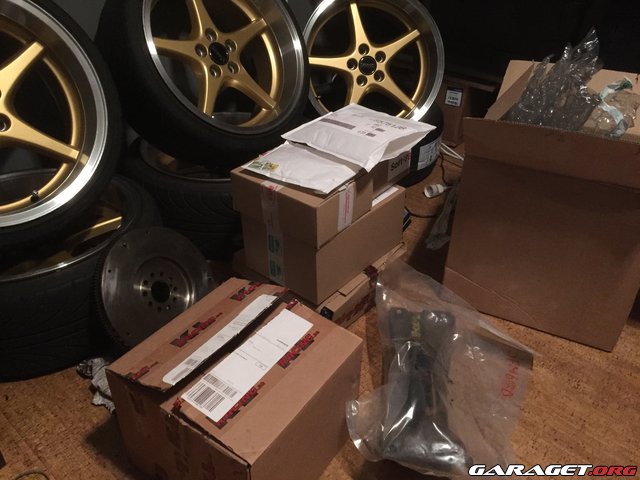

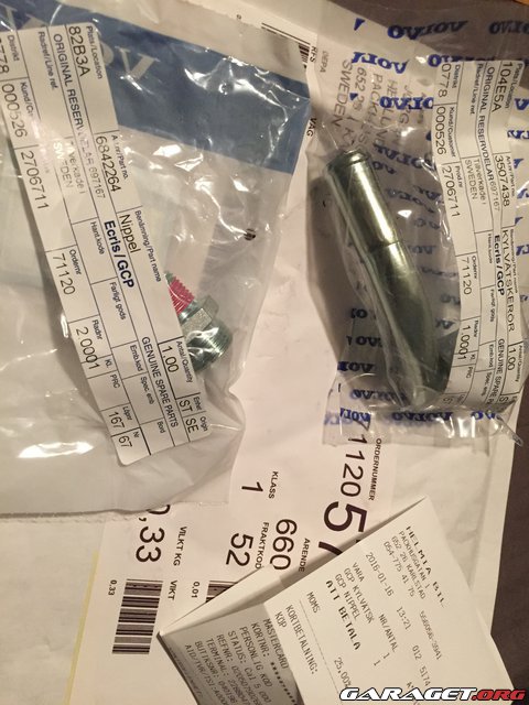

Vattenrör och Nippel smile packbox till vevaxeln och urtrampningslager kommer troligtvis på måndag så nu ska jag bara beställa växelllådsfästet och det görs nu under helgen smile
https://www1.garaget.org/gallery/images/179/178783/178783-091ce06ed1c2043468c976163522af85.jpg

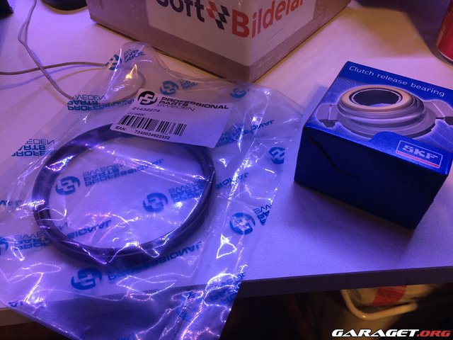

Fick urtrampningslager och packboxen till vevaxeln idag tongue
https://www1.garaget.org/gallery/images/179/178783/178783-b2a94ae1b3044f129b0fc59b39fb22ca.jpg
Får även ett paket imorgon med fästet till växellådan sen är det dags att börja skruva ihop grejer på motorn sen montera på lådan och allt smile

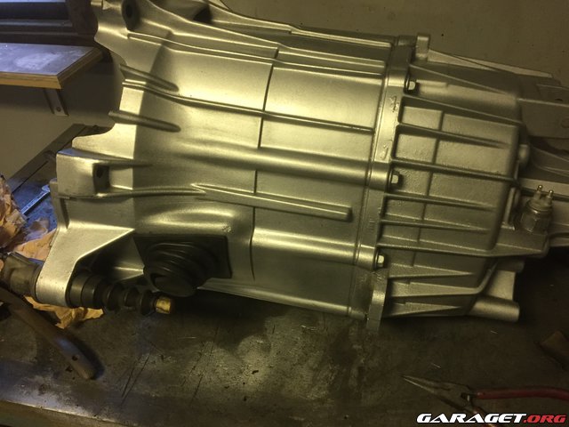

Fick hem en växellådsbalk idag som ska offra fästet till min balk.. Måste börja sätta ihop allt nu för det börjar bli lite trångt med alla delar i kartonger lol
https://www1.garaget.org/gallery/images/179/178783/178783-52572a48422eef999480325f2c3fdec6.jpg

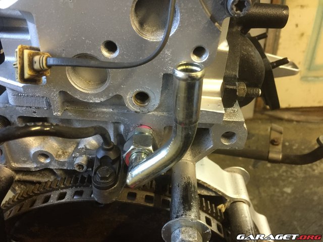

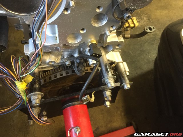

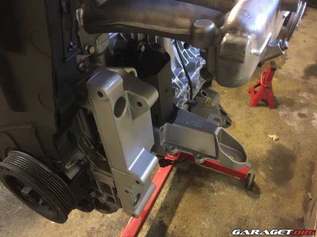

satt dit fästet för generator/servo, skruvat i tempgivare och monterat vattenröret i bakkant smile
https://www1.garaget.org/gallery/images/179/178783/178783-3cd724dfbd14d20dcfa8804c000a0267.jpg
https://www1.garaget.org/gallery/images/179/178783/178783-0a39da4abda188a955da871ad8a9e4bc.jpg
https://www1.garaget.org/gallery/images/179/178783/178783-2ea96f9acc58c8765532a1a665e017ee.jpg
även börjat plocka ihop m90in lite tongue
https://www1.garaget.org/gallery/images/179/178783/178783-27e9d5c91b376e2463beb11f0bd1c2cb.jpg

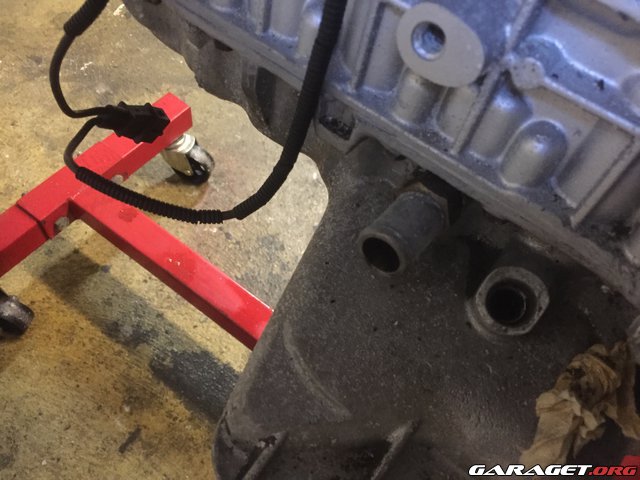

sen undrar jag en sak.. denna anslutningen bredvid oljestickshålet i 960 tråget, ska man plugga den eller ska den användas?
https://www1.garaget.org/gallery/images/179/178783/178783-c356cc77f79e8ab639cf7835adc09608.jpg
Hobbyfotograf
717 Inlägg
29 januari 2016
#239
den ska pluggas smile
