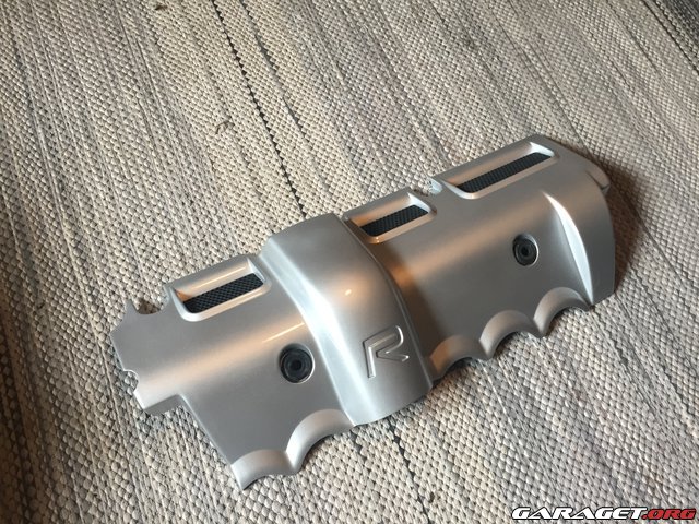

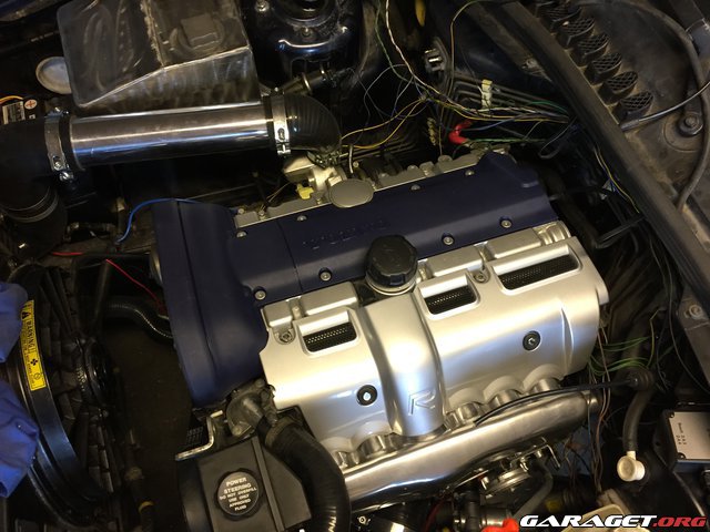

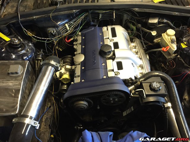

händer lite grejer nu, fått tag i blåa R kåpor och även R kåpan över insuget som va lite repig men jag har slipat och lackat om den så allt ser bra ut, även vart och beställt den sista blåa kåpan jag saknar och det är den framför kamremmen big_smile

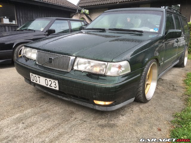

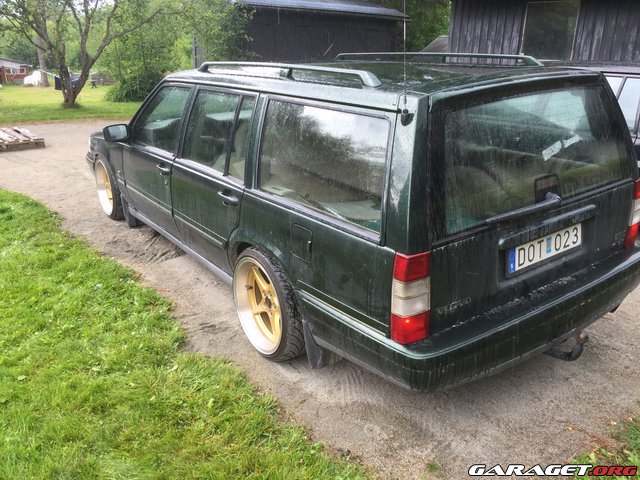

sen köpte jag en 965 -95  2.5 manuell som ska få offra kardan, så om någon är sugen på 960 tråg, motorfästen,vattenrör m.m så finns det att sälja tongue
