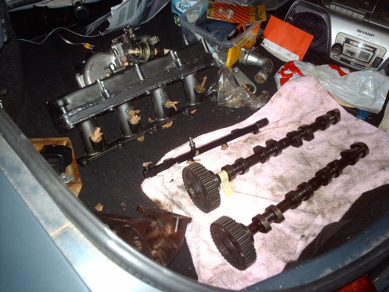

I veckan kommer blocket nog borras. Längtar så oerhört till uppstart
Har fått lite packnigar
http://i135.photobucket.com/albums/q128/kosworth/projekt/packnigarmm.jpg
Ombyggt plenum av arctictuning
http://i135.photobucket.com/albums/q128/kosworth/projekt/blandat2.jpg

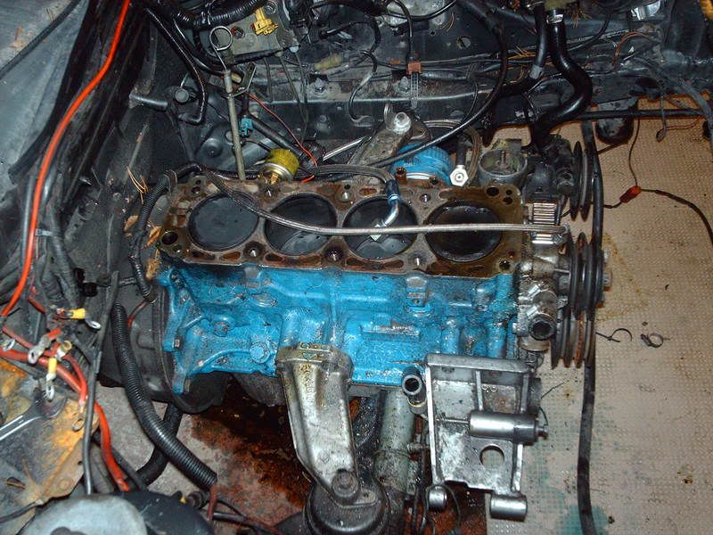

Gammel motorn fy fan hur det ser ut
http://i135.photobucket.com/albums/q128/kosworth/projekt/gammelmotorn.jpg
Mvh Krille

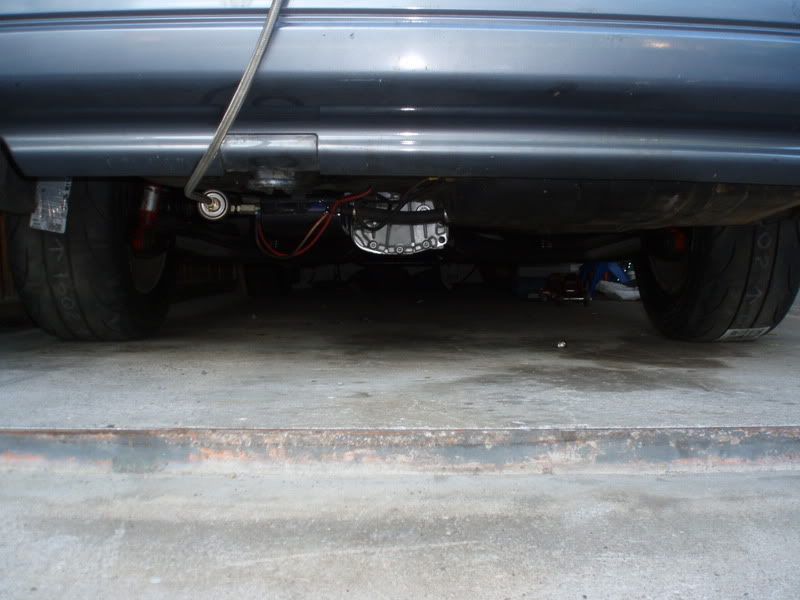

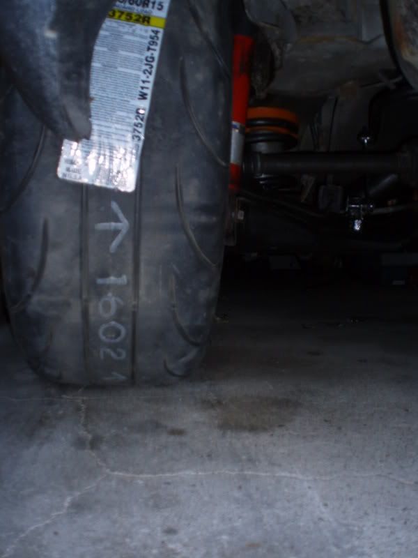

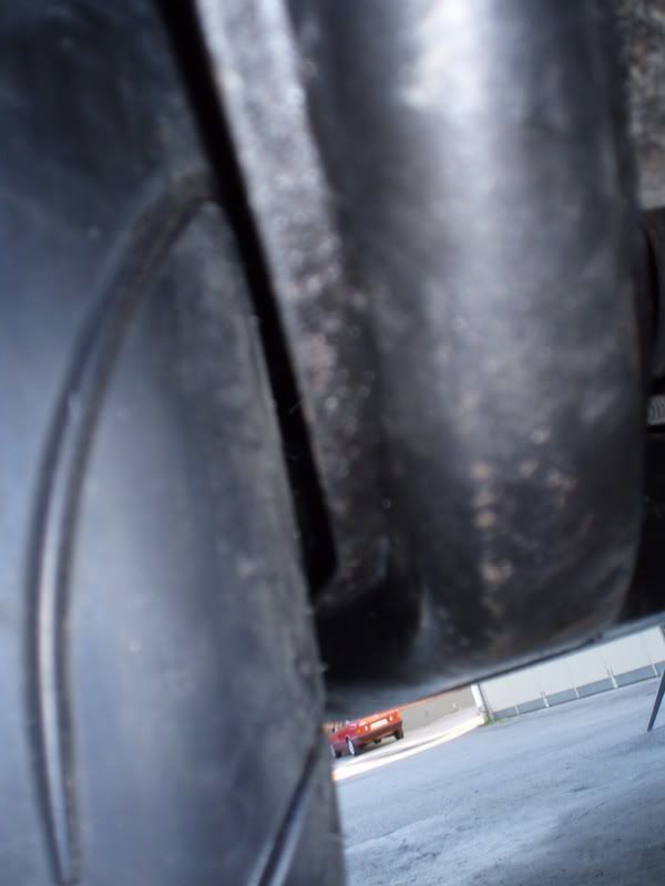

Nu har däcken kommit  smile . For genast och provmontera. Tight tight men det går  lol
http://i135.photobucket.com/albums/q128/kosworth/projekt/P6270061.jpg
http://i135.photobucket.com/albums/q128/kosworth/projekt/P6270063.jpg
http://i135.photobucket.com/albums/q128/kosworth/projekt/P6270069.jpg
http://i135.photobucket.com/albums/q128/kosworth/projekt/P6270072.jpg
Fick även dreven till kammarna
http://i135.photobucket.com/albums/q128/kosworth/projekt/Stllbarakamdrev.jpg
Det tar sig
Mvh Krille
