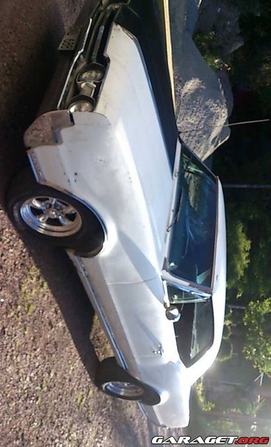

såhär såg bilen ut när den köptes. förutom framskärmen verkar den vara fin i karossen. golvet är fint.

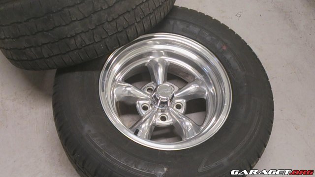

sedan köptes american racing 15" fälgar in

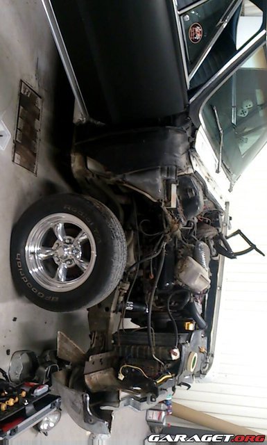

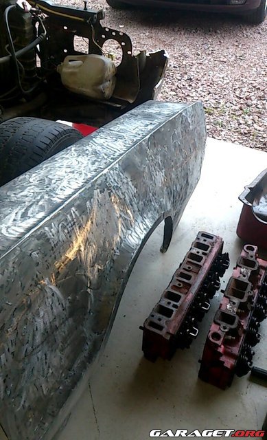

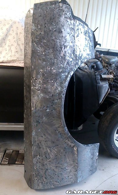

Idag har jag slipat ena framskärmen nästintill plåtren. Den är väldigt bulig och oklart om den går att rädda. Men det visar sig, kan inte bli sämre än vad den redan är smile

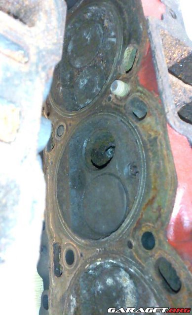

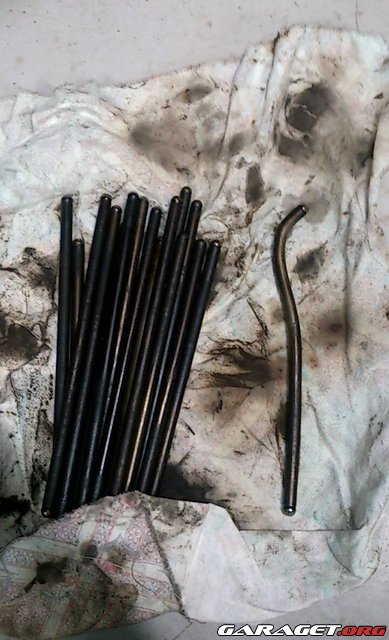

Här är motorn som ska renoveras. som sakt en 330 från 66. när vi börja skruva itur den såg vi att 1 stötstång va böjd. ventilen va av och kolven sprucken. det blir att få blocket rent i veckan så det kan lämnas iväg på bearbetning. även topparna ska bearbetas.

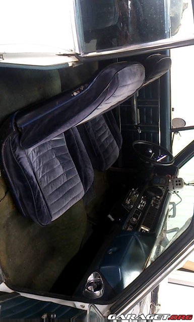

En bild på inredningen just nu. blir att snygga till under vintern och någon gång ska allt bytas.

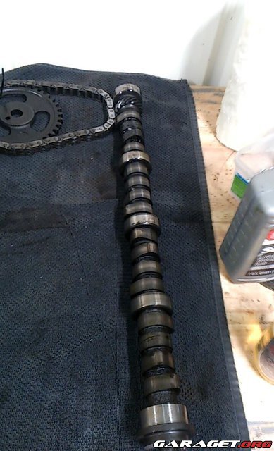

19 september 2015

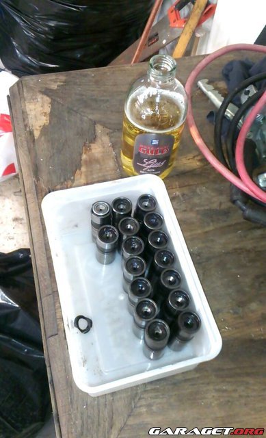

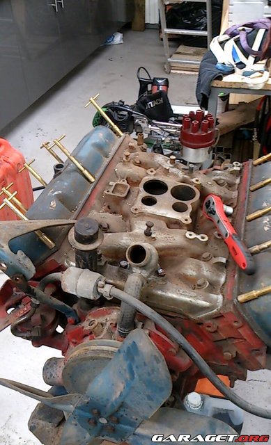

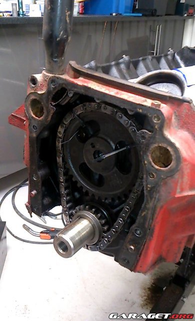

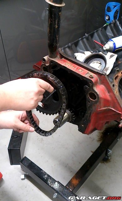

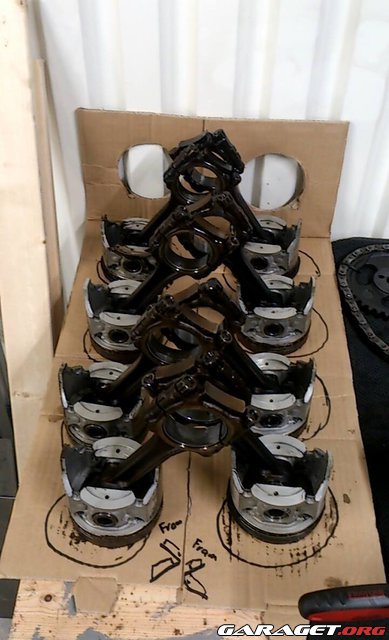

Här plockades kolvar och stakar ut.
https://www1.garaget.org/gallery/images/206/205223/205223-f099ef8071734a67a5c0e400c1b3c0d6.jpg
https://www1.garaget.org/gallery/images/206/205223/205223-fffa93b3b8c53a74e8072acc0a9dd86f.jpg

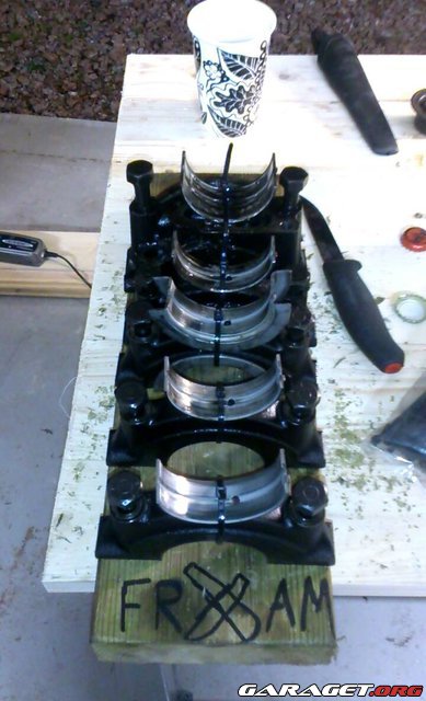

Överfallen bortskruvat och uppmärkt på en planka precis som dom ska sitta.
https://www1.garaget.org/gallery/images/206/205223/205223-f06d328cecd5391a5e31cdec1b3ef4c7.jpg

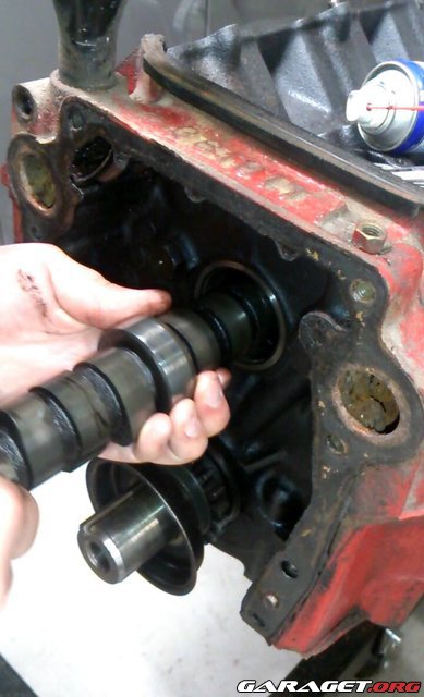

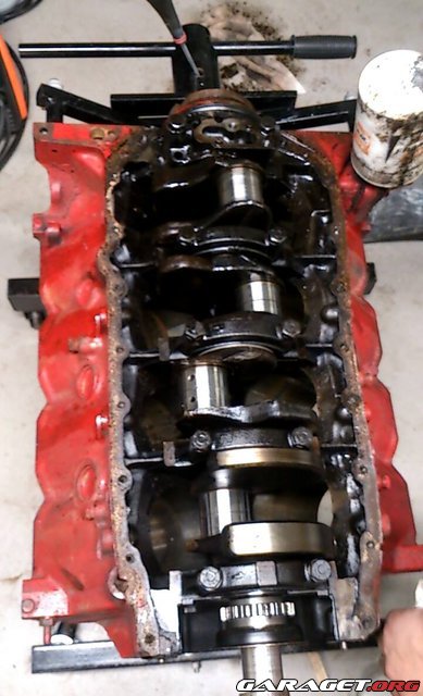

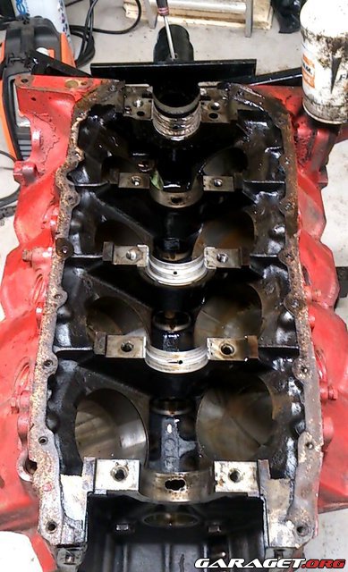

Sedan togs veven ur smile
https://www1.garaget.org/gallery/images/206/205223/205223-ab72aa0a8a65235377f470b6fb436f58.jpg

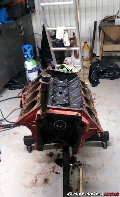

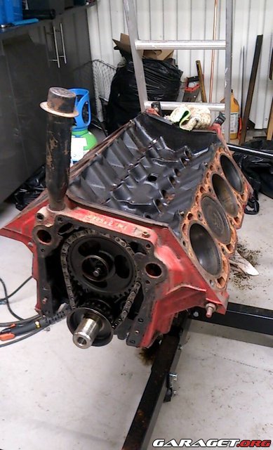

Här är nu tomma blocket som först ska iväg på blästring och sedan iväg på bearbetning.
https://www1.garaget.org/gallery/images/206/205223/205223-1fc68f549100e1c5635604e7738f723d.jpg
