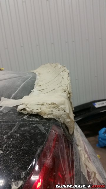

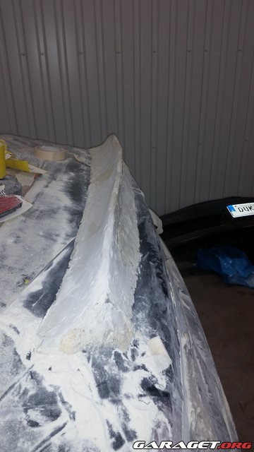

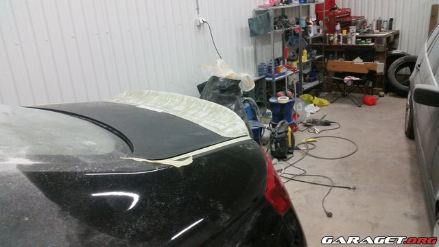

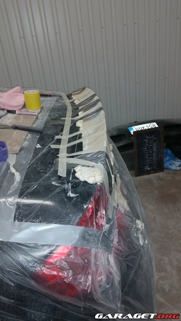

blev nöjd med slipningen och formen på ett ungefär ief... så bestämde mig för o spackla den så de blir en bättre avgjutning.
fogskummet slukade verkligen spacklet så de såg lite bättre ut andra gången
https://www1.garaget.org/gallery/images/146/145479/145479-d7af1329234db6c2552cce8e4504df53.jpg
https://www1.garaget.org/gallery/images/146/145479/145479-2cd3ea9e3b30048d246ea7108f7f7215.jpg
https://www1.garaget.org/gallery/images/146/145479/145479-5898eaf550171e0894f35970a2314260.jpg
https://www1.garaget.org/gallery/images/146/145479/145479-8fc6d638d195ff619b38deef99215f4d.jpg
ngn som har tips på hur man smidigast går vidare/gör den perfekt?wink

Uppdatera hela tiden så fort du gör något, sen kan du ju visa resultatet smile
4 442 Inlägg
1 november 2015
en fråga til,l vill ni att ja ska uppdatera när de händer ngt eller eller i slutet på varje vecka?
hur ska vingen sitta fast sen?
Jag hade skippat att spackla fogskummet.
Jag hade lagt fogskummet som du gjorde:
- skurit / slipat till önskad form.
- lagt 1 -2 lager glasfiberväv.
- spacklat / slipat där det behövdes för att få det perfekt.
- lagt kolfiberväven( om den nu skulle vara till vingen )
Ska du ha kvar skummet i vingen sen eller ska den vara ihålig?

JKDesign skrev:
tanken med spacklet är at få så fin form med så lite spackelsom möjligt(på slutresultatet).
då nästa steg blir och gjuta av den för o få den ii enbart glasfiber  (ihålig tror ja)
sedan gjuta fast den i bagageluckan.o bara spackla skarvarna o ev form miss
så är min tanke eftrr mkt funderingar.
min första tanke va så som du sa,men sen har ja ju hela vintern så en vecka hit eller dit:p
fördelen med ditt/mitt (första) är ju att de går snabbare  men mer jobb med spacklet sen. eller?
fördelen med de ja gör nu är  att den blir lättare/starkare (ief ut i kanten)
eller är ja ute o cykar?
de  e ju första gången ja gör ngt sånt här så har läst lite trådar o så tänkt lite själv:p

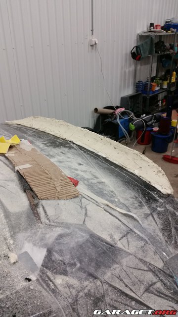

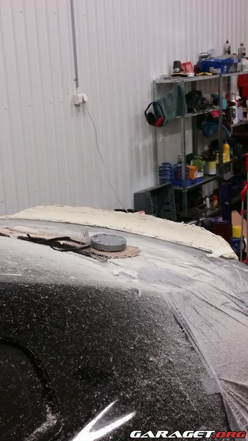

246 Inlägg
4 november 2015

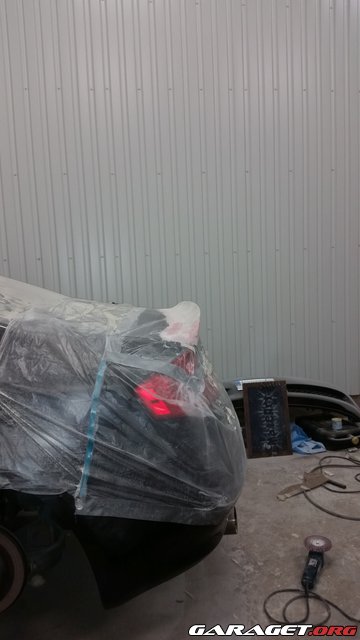

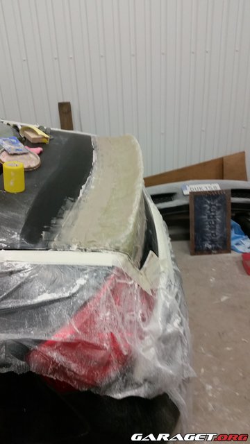

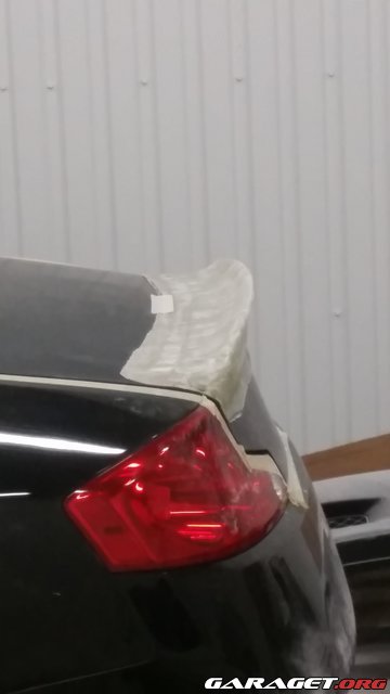

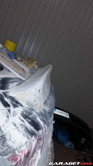

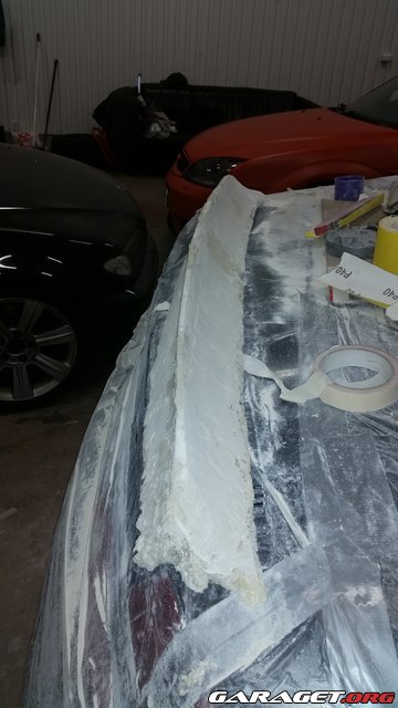

blir inte mkt mer denna veckan... kanske lite på söndag men får se..
hur som hellst så börjar de bli bra ngra gånger tillså kan de nog bli ngt(10-20h kvar)
är ief nöjdmed kanten o de e de ja la ner tid på idag.
från denna sidan ser de helt ok ut lite små grejer bara men men
https://www1.garaget.org/gallery/images/146/145479/145479-7f4dde00b2fa76b2a5a16e346f5354b8.jpg

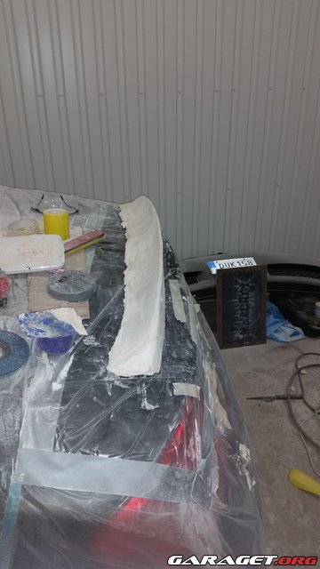

denna där emot ser inte lika bra ut.... detta var dock 2omgångar sedan..
https://www1.garaget.org/gallery/images/146/145479/145479-fb6324ea7a990fd8b648547fc98d3253.jpg

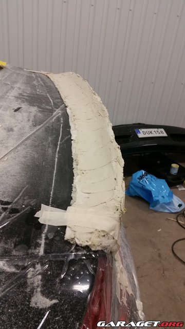

så här ser överkanten ut nu
https://www1.garaget.org/gallery/images/146/145479/145479-9058bcdf276a65f62b2e834df49504d8.jpg

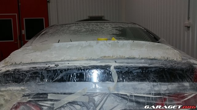

246 Inlägg
7 november 2015

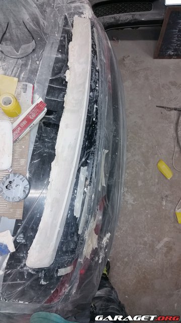

tjena har ännu en spackel bild...
så den ser ut idag...
har inte haft mkt mer tid men dakta o säkert går de frammåt

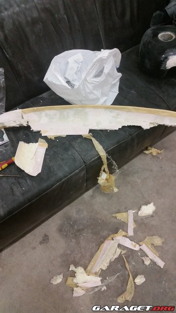

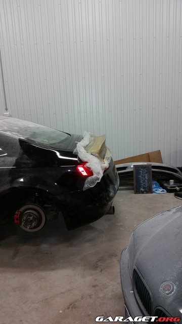

nu e de nära avgjutning:)
fixa undersidan på fogskummet idag gjöt nytt för va inte helt  nöjd med ddn som va innan då de vreds när ja börja spackla:p
så aka la slipa 2ggr (plus fixa baksida )med spackel imellan o sen e de dags förmodligen o gjuta en form:)

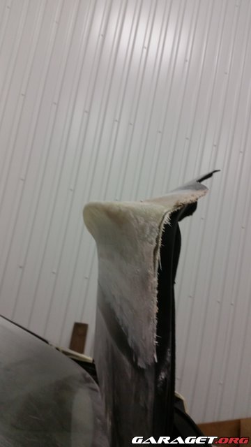

246 Inlägg
15 november 2015

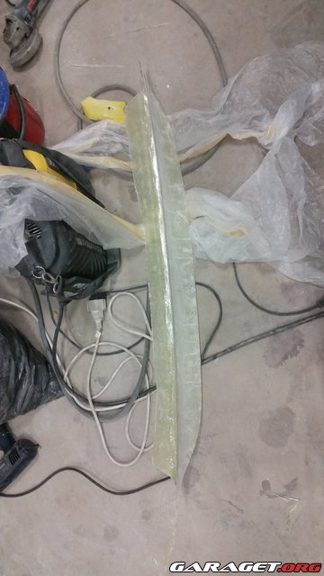

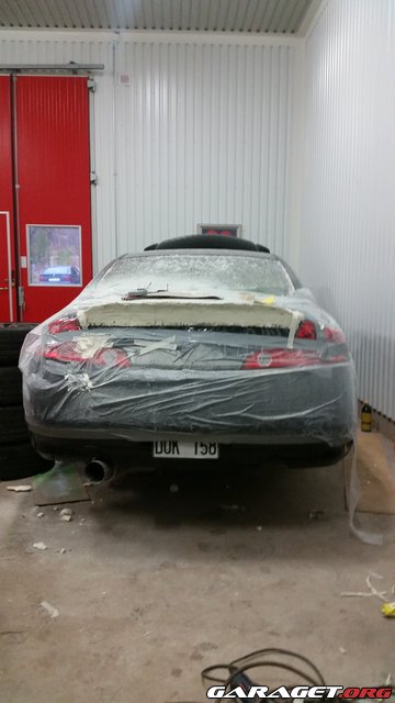

tjena
börja med att jag kapa bort "hela" baksidan efter lite funderande...
vet inte om ja fick bild på de så vikten på klunpen är 3kg nu:p vilket e ganska tungt enligt mig
är ju lite klen;)
5cm redan bortkapat på bilden men blir skillnad
https://www1.garaget.org/gallery/images/146/145479/145479-6ecf175ac1103b48396ca5ecbb36a657.jpg
så såg de ut när ja lämna de:)
https://www1.garaget.org/gallery/images/146/145479/145479-1fb7961d60bb264ea035eb3ab3ac3d3c.jpg

mateart skrev:
tjena
är ju lite klen;)
http://www1.garaget.org/gallery/images/146/145479/145479-6ecf175ac1103b48396ca5ecbb36a657.jpg
http://www1.garaget.org/gallery/images/146/145479/145479-1fb7961d60bb264ea035eb3ab3ac3d3c.jpg
Nu börjar det likna en riktigt snygg ankstjärt wink

JKDesign skrev:
mateart skrev:
tjena
är ju lite klen;)
a sakta men "säkert"  så tar de sig men e mkt slip, spackla slipa...men tror de blir värt de i slutändan:)

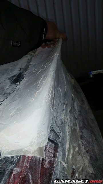

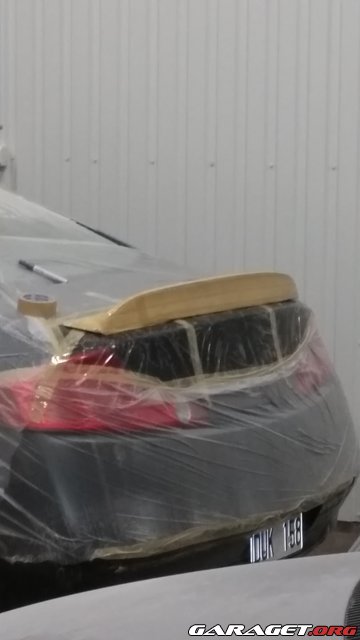

246 Inlägg
22 november 2015

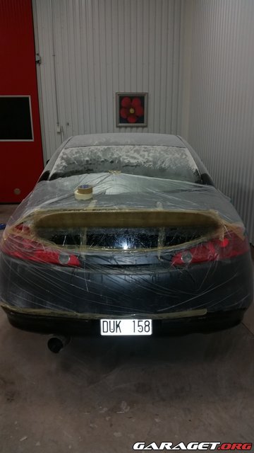

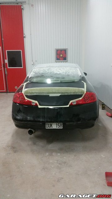

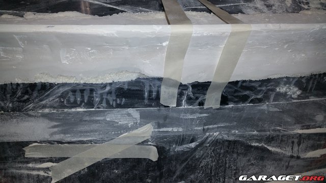

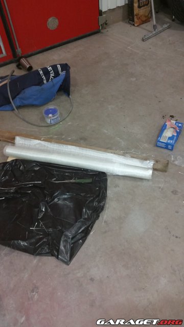

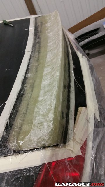

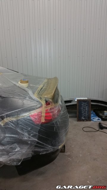

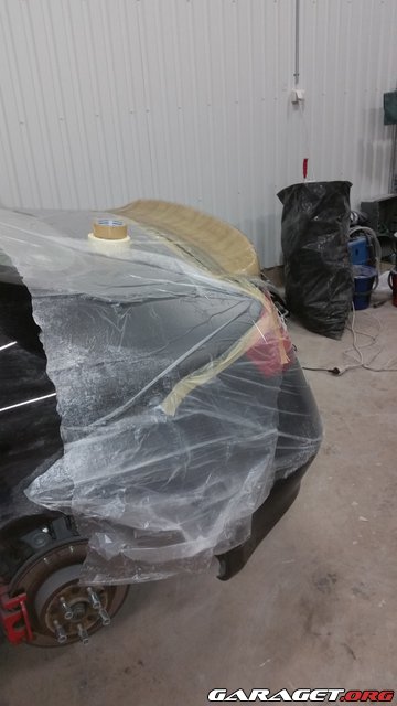

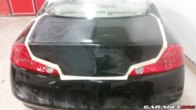

tjena idag har de börjat hända grejer:)
tröttna o gav upp tanken o göra en avgjutnings form så andra kan köpa men finns möjlighet o lösa de om du ngn skulle va intresserad:)
så ja tänkte låta bilderna tala för sig själva;)
https://www1.garaget.org/gallery/images/146/145479/145479-e36427288bd47f2d68d35ecb148cacbd.jpg
https://www1.garaget.org/gallery/images/146/145479/145479-49de871f56b8fbf9eee813303e7691ac.jpg
blev liten omgång för dom sissta detaljerna samt framkanten:)
https://www1.garaget.org/gallery/images/146/145479/145479-7c569f05a6e3e1a64f4d6c0e554150f1.jpg
https://www1.garaget.org/gallery/images/146/145479/145479-92670be5d3f2774d67e109e0a3570751.jpg
https://www1.garaget.org/gallery/images/146/145479/145479-d23d9f099faefa6b28d8e033fd5cad8b.jpg
blev 4heltäckande lager vilket ska räcka
https://www1.garaget.org/gallery/images/146/145479/145479-bc904112e577f4eef3c7390360ee6ea0.jpg
https://www1.garaget.org/gallery/images/146/145479/145479-b12f532e4c4ef256c9a00be082aa35a1.jpg
https://www1.garaget.org/gallery/images/146/145479/145479-5ff94a4bf293678d0e54fbc1e124edd2.jpg
https://www1.garaget.org/gallery/images/146/145479/145479-3df35723c39dbbfba845c2dfd8ea4301.jpg
och de va såhär ja lämna den:) på tisdag så blir de en sväng o slipa ner den samt plocka bort skumbiten ismile

khttps://www1.garaget.org/gallery/images/146/145479/145479-ac3df0c3971531daff2f028a25de93cb.jpg
ihålig nu:)
tog ett tag o få bort den:p
https://www1.garaget.org/gallery/images/146/145479/145479-dfd51cf3b45962b2ee9d0c1968c1d4ef.jpg
fick tyvär inte ut den hel:/
men men ca 0.7kg  :)enbart glasfiber
men ja vlrja slipa ner/matta ner ytan
https://www1.garaget.org/gallery/images/146/145479/145479-5fdeb6845bcfc09c29eabd3359a80d42.jpg
https://www1.garaget.org/gallery/images/146/145479/145479-a633d93cc0769e12d58251591fe855c3.jpg
https://www1.garaget.org/gallery/images/146/145479/145479-d0b9c1d5fd48afdcaf39dc8c07181279.jpg
https://www1.garaget.org/gallery/images/146/145479/145479-3d0544ac4e7754b7ee1ed799a7cc2797.jpg
börjar se bra ut har ja ju sagt ett tag nu:p
men de börjar se bra ut:p
ska ev en sväng på söndag annars får vi se men e inte långt kvar:)

idag gjöt vi fast den tillsammans med luckan:)
ngra lager glasfiber i botten o vingen ovanpå de sen någea fler lager glasfiber ovanpå de:p
MEN NU E DEN PÅ:)
bild kommer på tisdag med stor sannolikhet smile

känns sjukt att den sitter på plats nu:)
här e den lovade bilden:)
https://www1.garaget.org/gallery/images/146/145479/145479-84a5bc80ab6280093034b24d65b3c3f3.jpg
1lager spackel
https://www1.garaget.org/gallery/images/146/145479/145479-22b8cb43c5bea4d6125802e988c38ab4.jpg
https://www1.garaget.org/gallery/images/146/145479/145479-8198036ce6a72fb0fa11391f32eb7d4a.jpg
fräckt när man kan öppna den smile utan problem.!!smile
liten glipa ut i kanten som e kvar o fixa fick kapa bort lite mer för o göra en mjukare övergång.. hoppas de blir bra ief
