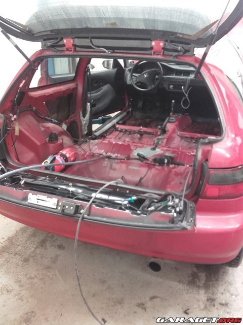

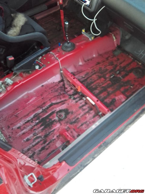

Greja lite idag, tog ut mattan ska ta bort asfalts mattorna imorgon tänkte ja, få bort lite vikt smile
https://www1.garaget.org/gallery/images/191/190268/190268-bc21df6fbe2ce0de12a1ea4271391eb5.jpg
smile
https://www1.garaget.org/gallery/images/191/190268/190268-9113394933bc8c4418163e385d7b05bf.jpg
692 Inlägg
27 februari 2016
Det va int lite mattor i den. Hade hälften i trunken på 323:an
765 Inlägg
28 februari 2016
hehe ne, som tur så går de bort väldigt lätt wink jasså de ju gött de smile
692 Inlägg
28 februari 2016
jonaslithen skrev:
Sant. Mina lossna i kakor smile

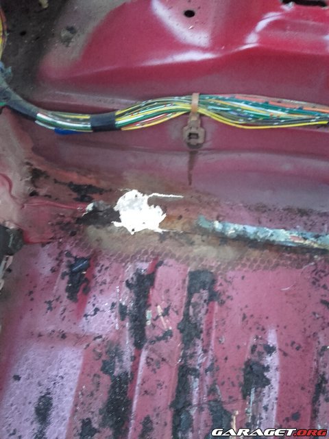

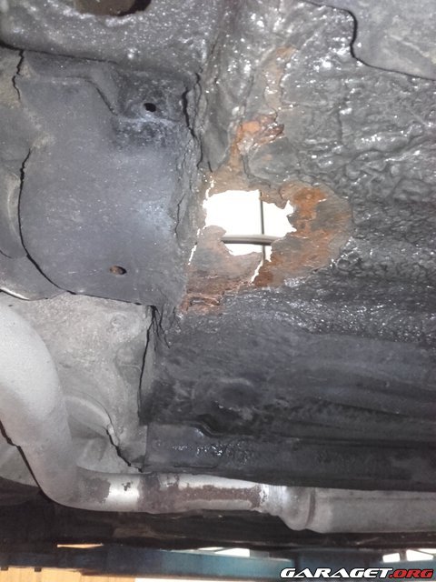

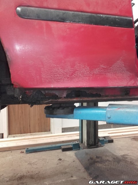

Bilderna är inget vidare, men ni ser nog, Rensat asvaltsmattorna nu,gick rätt så snabbt ändå, rost hålet blev lite större där, men ska fixas i veckan eller i helgen på bägge sidor, ska in och köpa plåt ark imorgon smile
https://www1.garaget.org/gallery/images/191/190268/190268-c5e9ae6a1254aafa0942964b5fb90a6f.jpg
inte så farligt vad jag är van mot wink

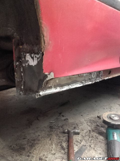

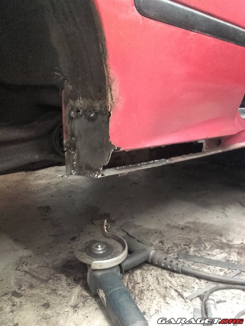

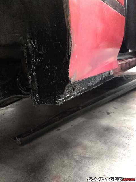

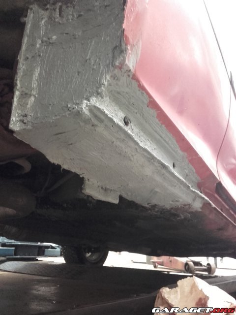

Greja lite med civicen i helgen, tog ca:12timmar,trodde jag skulle hinna mer, men blev bara ena golv sidan i bak, fick skära ut rätt mycket rost innan de blev bra plåt å svetsa i smile
https://www1.garaget.org/gallery/images/191/190268/190268-19ec50f8a8842b8797f7a63576b536e9.jpg
Här har jag bara tagit bort för hand tongue
https://www1.garaget.org/gallery/images/191/190268/190268-04132a9bb310b057c9cbbf507d3546ba.jpg
rensat, skurit ut ca: 40cm på längd och 13cm på bredd.
https://www1.garaget.org/gallery/images/191/190268/190268-b8baa563f12e521e393de606a0e79673.jpg

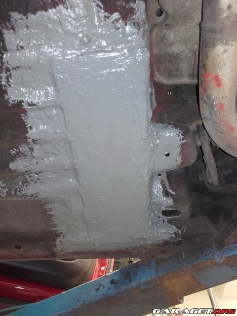

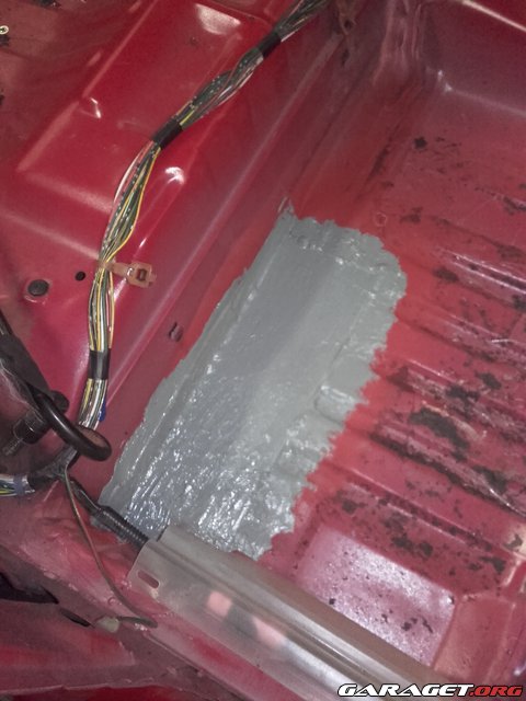

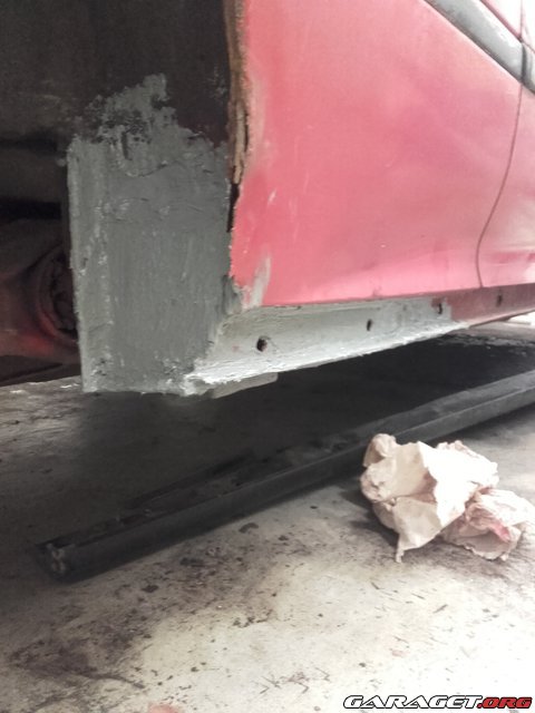

Hagmans karosserikitt på lagd 3lager ut och invändigt, ligger även svart underedsmassa på detta nu.
https://www1.garaget.org/gallery/images/191/190268/190268-1e626713bb15f6c174a73477900d2438.jpg
detta ska sprejas röd färg på sen när de härdat.

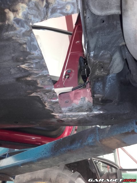

Var ledig idag så tänkte att ja skulle fixa tröskeln, började ca: 12:00 blev färdig 21:00, tog någon kort rast emellan annars körde jag hela tiden, Försöker återskapa så gott jag kunde, inte lätt...  så tunt å svetsa i, skulle behöva ha en bockmaskin med tongue Men de blev helt ok efter ja sat dit tröskel kåpan och fälgen i bak, ska ta och skära upp skärmkanten sen ser ut som att inner skärm är rötten med lite grann, men är mer sugen på sätta dit en egen ytter skärm i glasfiber eller carbon så slipper man rosten och vikten wink
https://www1.garaget.org/gallery/images/191/190268/190268-41bf72d8c92f2d6df02012b5b030b110.jpg
så blev de efter svetsat och slipat,och ytter skärm ska skäras av sen:)

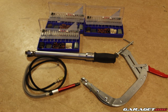

Köpt lite grejor tilll topprenoveringen som ja ska börja lite smått med på söndag, ska börja porta insugskanalen och avgaskanalen och slipa vid förbränningskammaren, kanske byta ventilerna och köpa nya knaster med. samt plana toppen,sotningssatsen är påväg från ddesign. Kommer även sätta på ny fördelare och annat insug sen när toppen är renoverad. Ska köpa en plast låda med och märka upp allt så de ligger i ordning när ja monterar av allt på toppen, Riktigt taggad för att greja big_smile
https://www1.garaget.org/gallery/images/191/190268/190268-f8343dce833cb802fbb296519f5a23eb.jpg

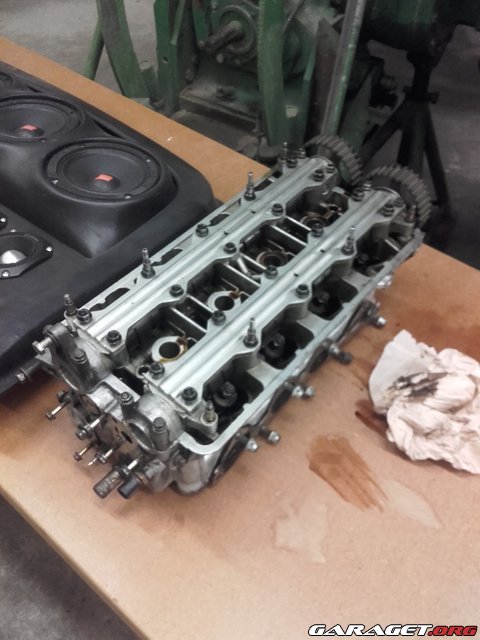

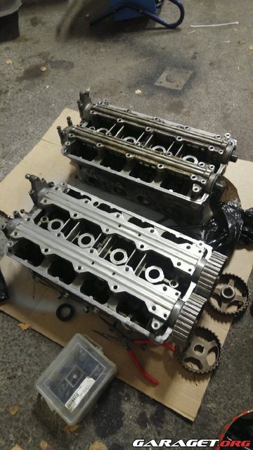

Jag och brorsan var och hämtade 2st topppar, B16A2 och B16A1 fick dom billigt, B16A1 skulle tydligen ha skurit, men B16A2 skulle vara i bra skick den jag ska göra i ordning med smile
https://www1.garaget.org/gallery/images/191/190268/190268-3dfd5acd7dd2694c7d9c9614ee3b61aa.jpg
B16A2 topp smile
