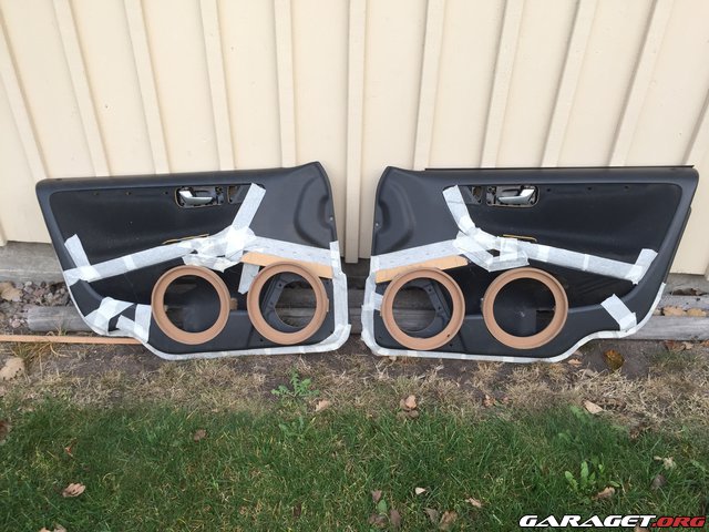

https://www1.garaget.org/gallery/images/178/177712/177712-182b94cf596bbd007ff2a598a4f50dfa.jpg
Dörrsidorna bortplockade, håller på o mäter lite hit o dit om hur jag ska ha högtalarna osv, fick beställa Mdf ringar till högtalarna då jag inte har tillgång till någon svarv så jag får det riktigt bra, och nu får ja väl vänta tills de kommer ett paket på posten! smile
Bestämt att de blir dubbla 8 tums middar plus en diskant i varje dörr! Märke o modell på dessa får ni se när det är klart men ja tror de kommer lira fint faktiskt!

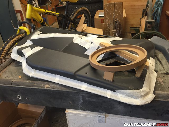

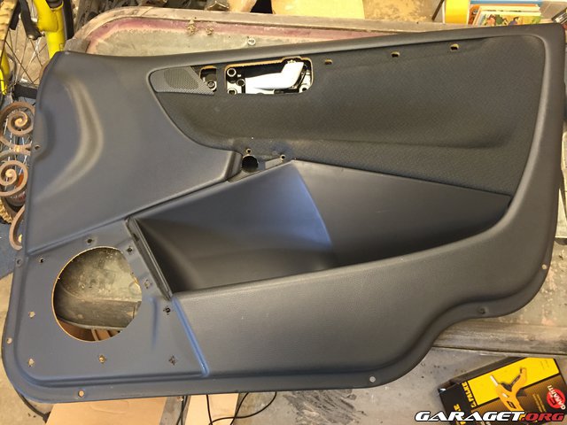

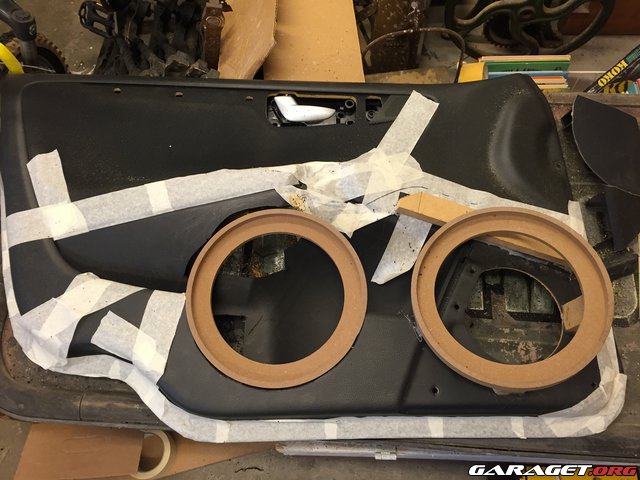

https://www1.garaget.org/gallery/images/178/177712/177712-52bc699d5b908d7bdd577b931eb2084f.jpg
Dörren rensad på det som behövdes!

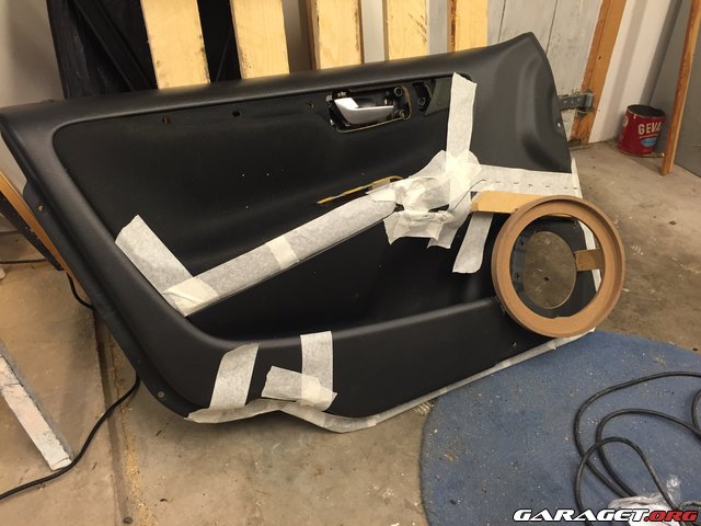

https://www1.garaget.org/gallery/images/178/177712/177712-22ba186d5b733b94f68b10a0d9c3eebd.jpg
Efter lite måttande o justerade så fick jag till en bra vinkel som jag tyckte passade och såg bra ut smile

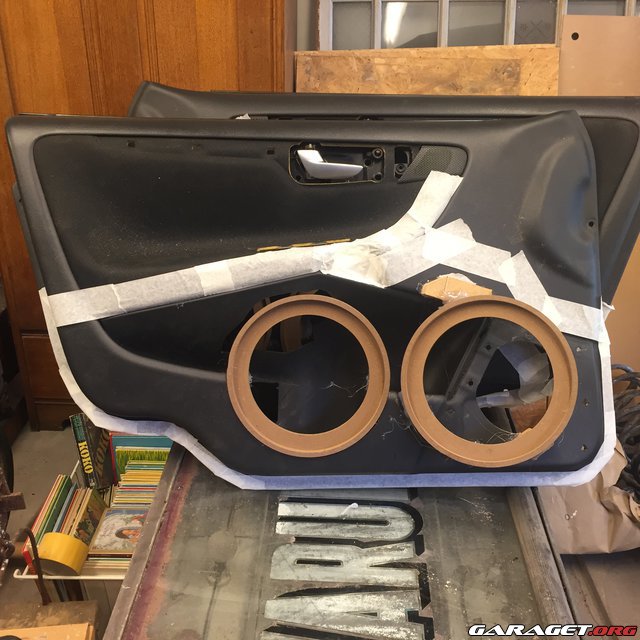

https://www1.garaget.org/gallery/images/178/177712/177712-9371fe33e040c974f34976d725ee6e6d.jpg
En 8 tummare på plats smile

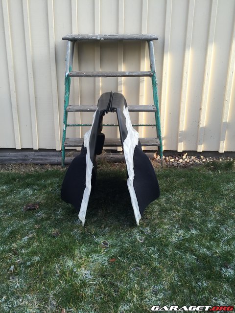

https://www1.garaget.org/gallery/images/178/177712/177712-6a79ccb1dcbb497427cb0d8640c82e54.jpg
För att sedan få dit den andra 8" hålet så var ja tvungen att kapa sönder rätt så mycket i dörrsidan pga att man max kan bygga ut 2cm där den andra högtalaren sitter nu längst bak av dörren om man säger! Så därför fick jag kapa ur lite o trixa men det gick!
Om man inte kapar ur detta så kommer högtalaren ta i förarstolen så därför jag va tvungen att göra detta smile
https://www1.garaget.org/gallery/images/178/177712/177712-cd9b165fcd65470a4e080ca6040b1648.jpg
Tagit många bilder men de är väl alltid bra? Ser väl helt okej ut eller?

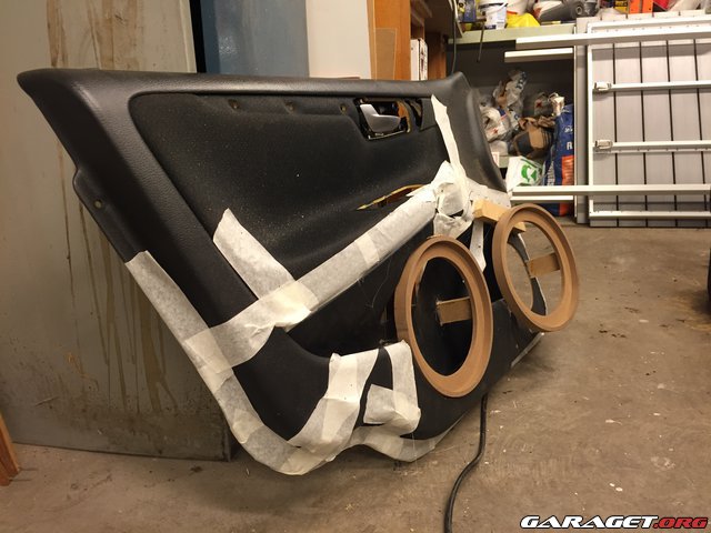

https://www1.garaget.org/gallery/images/178/177712/177712-dfac2d012d35cb32595952db091b43a3.jpg
Avslutar dagen men denna bild, båda dörrarna är i princip klara för plastning, lite ändring av mått står på schemat då framhögtalaren sitter lite för långt upp och lite långt fram hmm men men det blir morgondagens projekt! Eftersom ja har bilen på vinterförvaring o den inte är hemma där ja är o bygger så tar de lite längre tid då jag måste åka till garaget där den står för att testa dörrsidorna:)
Kommer göra lite förändrigar på högtalarna i morgon och sedan åka o testa ifall det passar in på bilen så att inget sitter ivägen osv (man vet ju aldrig kanske inte passar alls :s)

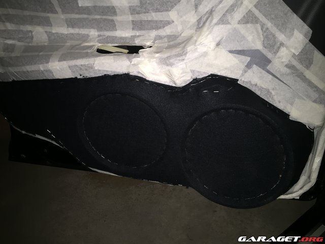

https://www1.garaget.org/gallery/images/178/177712/177712-af309226c5e1f0c38386c46583bfb2ae.jpg
Tyget sträckt över dörrsidan, blev bättre än va jag trodde
