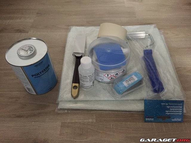

https://www1.garaget.org/gallery/images/178/177712/177712-ee0e5ef34c6cceff0433524203fcea87.jpg
Dehär är väl lite av grejerna jag kommer använda mig av när ja ska plasta och spackla dörrsidorna smile

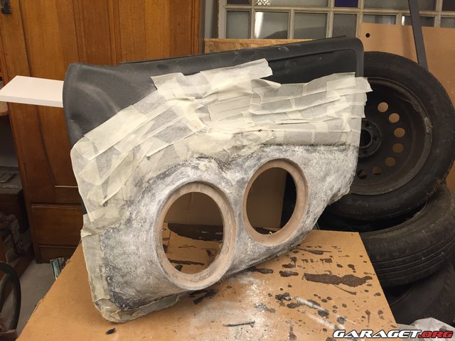

https://www1.garaget.org/gallery/images/178/177712/177712-4a26dffe129bfacdc2b7a0f8a05d0076.jpg
En lite närmare titt på dörrsidan, nu återstår det bara att vänta på att det ska härda sedan blir de väl att spackla upp fina former sedan slipa och sedan lägga några lager med polyester och glasfiberväv smile och till sist spackel o en massa slipande wink

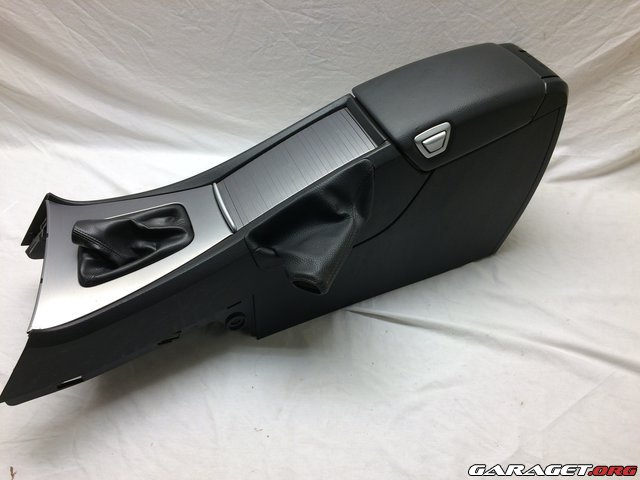

Men nu för att de inte skulle bli lite samma bilder i tråden så vill ja meddela att ja nu fått hem min facelift mittkonsol till v70in som nu snarast ska monteras! Kommer hända en hel del även invändigt för att försöka få de så snyggt o stilrent som möjligt både inne som utvändigt wink
Här har ni en bild på konsollen som den ser ut nu dock ska jag försöka få tag på en spaceball till den med så de ser ännu fränare ut smile

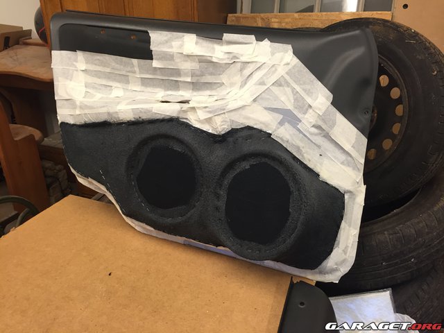

Har dock hunnit en bit, har skärt ur baksidan av dörrsidorna så att högtalarna går i sen smile
Så de jag tänkte göra imorgon är att plasta med glasfiber en gång till både ytter o innersidan så det blir riktigt stabilt!
Funderingarna jag har nu är hur jag ska få bort glasfiberväven o polyestern från högtalarringens kant om man säger hmm
Men men de går alltid på något sätt smile
Här får ni en bild på hur de ser ut nu tongue

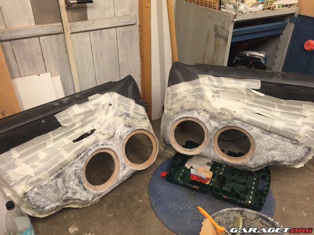

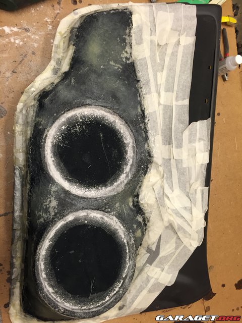

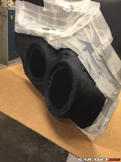

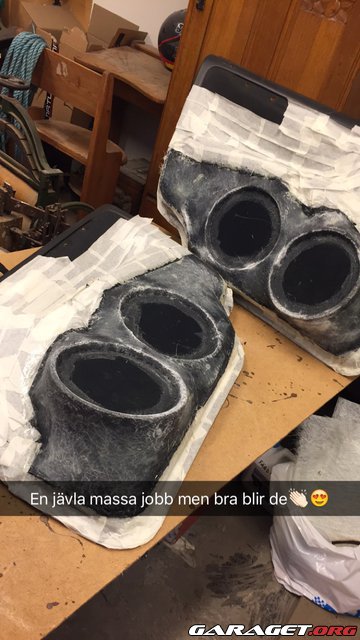

Nu har ja varit ute i garaget o hållt på o skära o slipa en massa! Men men nu är de hål i båda dörrarna iallafall riktigt pilligt va de för att få bort all härdad polyester så man märker ju att det är hållbart smile
Här kommer lite bilder på dörrsidorna, nästa som ska göras är att slipa mera och sedan lägga spackel smile
