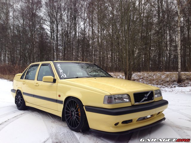

Då är det på tiden att visa mer vad som kommer hända med denna T-Gul framöver. Visionen just nu är mer hästkrafter, man blir aldrig nöjd :) så det är tur man trimmat i omgångar. Denna bil är mitt liv :) en dröm som man haft ändra... Visa mer
13 563 Visningar
Uppdaterades senast 17 november 2016
92 Inlägg
29 november 2015
Bättre sent än aldrig då man aldrig blir klar med en bil.
Köpte mig en 850 T-5R för tre år sen, tanken från början var att ha den som en vanlig bruksbil men att den skulle förfinas allt eftersom. Men efter att jag pallat upp den en gång så var det kört, gjorde lite då och då sen blev det bara mer och mer smile sen har man fått inspiration från flera andra som kör trimmade volvofemmor.
Info om bilen just nu.
Manuell
TM racing motor 2.1bar (ej bänkad uppskattad effekt 550Hk)
Powerad IC
Do88 vattenkyl/olja
Extraktorgrenrör,, Jt 3tum bakre utan kat
Quaifediff
LMR subframbussningar
Weldparts performance växelvirehållare kortare reglage sidled fram och bakåt.
Shortshift hårdare växellägesbussningar
K sport coilovers
Mpre fjäderbensstag fram och bak
Mpre bakaxelbussningar/konsoller för max camber
Gula K-sport bromsar 330mm runt om med sportbelägg
Fälgar 18tum OZ superturismo med hankook 215/40
Sparco racestolar, ratt
Masurbrökinlägg volvo original.
Weldparts performance växelspaksknopp
Weldparts performance bältesfästen
C70 växelspakshandtag
S/V70R moccarmstöd/mugghållare
Kolfiber frontläpp
850R vinge
Det som kommer hända 2016 om allt går enligt plan smile
Ombyggt kylarpaket extern oljekyl
Tm racing rostfritt avgas
Mpre länkarmsbussningar/motorfäste undre höger.
Ny större turbo, lmm, spridare 600-650hk
Mer kommer vartefter.

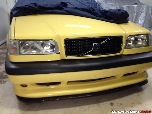

30 november 2015
https://www1.garaget.org/gallery/images/6/5091/5091-9a3ca9f414f0bf365ed27444b8d64f17.jpg
Garageläpp får se om man vågar köra med det smile

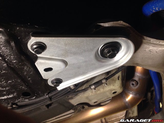

10 december 2015
https://www1.garaget.org/gallery/images/6/5091/5091-c359109182149a50889ce11602e42037.jpg
Dom sista bussningar av modell hårda ska bytas, länkarmar , höger motorfäste, övre mot torpedväggen. Dom flesta bussningar på bilen är från Mpre.

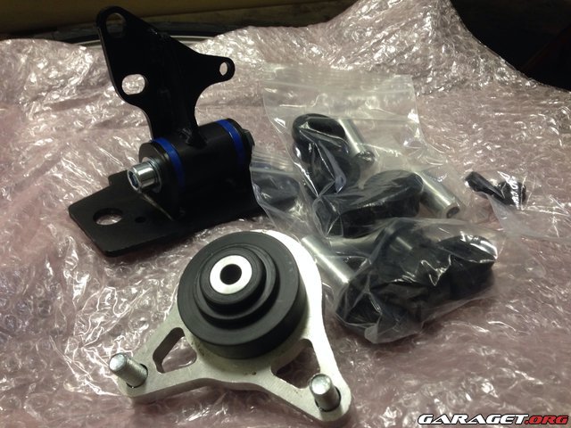

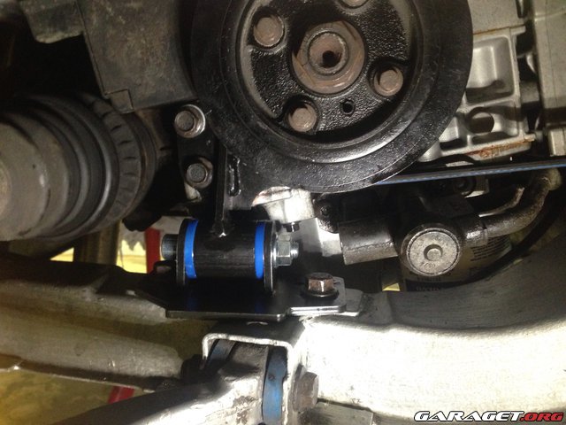

18 februari 2016
https://www1.garaget.org/gallery/images/6/5091/5091-27d6e3ca91e7f6baeb53bfacbe315a29.jpg
https://www1.garaget.org/gallery/images/6/5091/5091-333b695f5aec3ba70488ea2b74f5b077.jpg
Mpre höger motorfäste
