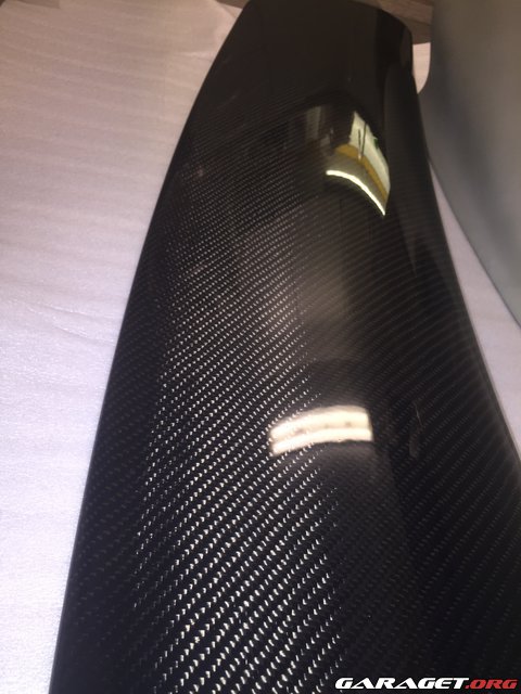

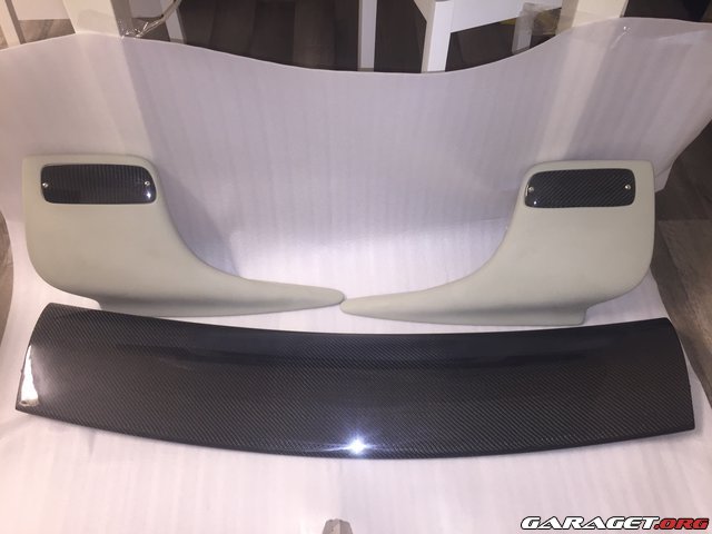

Det har som sagt börjat trilla in delar nu smile Hade fått en avi på TRD vingen nu också , så åkte och plockade ut den också smile
https://www1.garaget.org/gallery/images/37/36274/36274-c654d1a36e4c2a598914ea5a1a6f8044.jpg
Vingen kommer att göra ett sånt otroligt lyft på bilen smile
https://www1.garaget.org/gallery/images/37/36274/36274-cc9906bf393adac041027f2e01f59994.jpg
Kolfiber big_smile

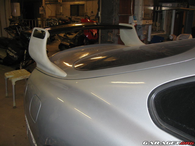

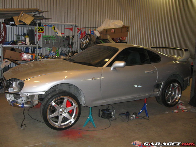

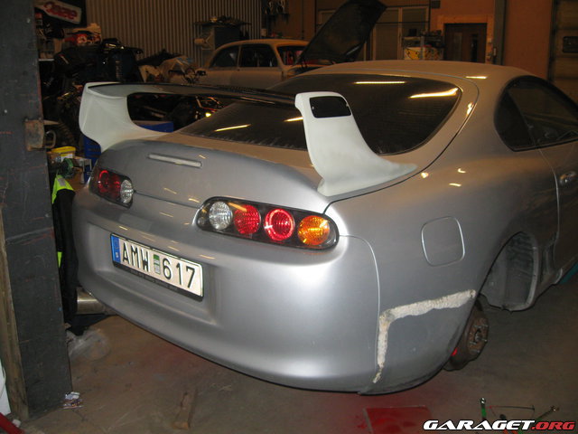

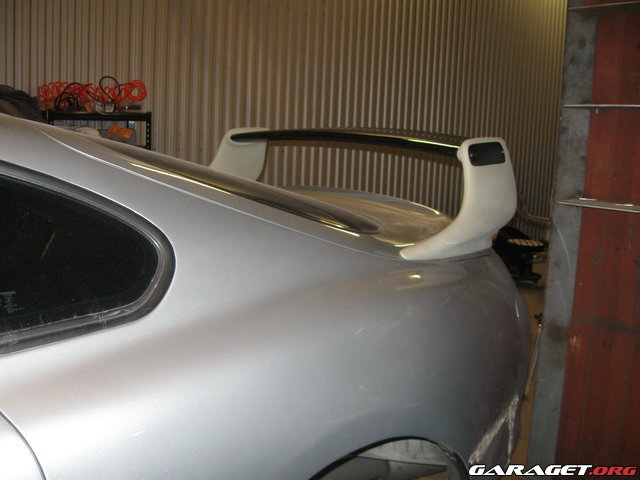

I brist på annat så trotsade man kylan (-31) och åkte till garaget en sväng för att provmontera TRD vingen och fälgarna:)
TRD vingen monterad. (ej 100% då den ska av för lack)
https://www1.garaget.org/gallery/images/37/36274/36274-36049def2ada7ef9f8c11d47fc990137.jpg
https://www1.garaget.org/gallery/images/37/36274/36274-c7bc29784118dad3e7bd74cecc6d0e5c.jpg
https://www1.garaget.org/gallery/images/37/36274/36274-2ac7d10720db8bb843c8a3b559f27401.jpg

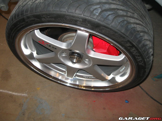

Sen åkte fälgarna på smile
https://www1.garaget.org/gallery/images/37/36274/36274-b4afe668d16219c9aae72d248c0d0dc9.jpg
https://www1.garaget.org/gallery/images/37/36274/36274-7830604c80b96f9b6dc38640bb426630.jpg

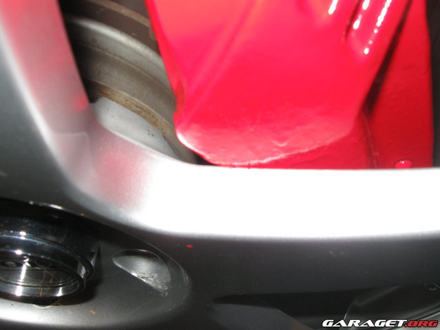

Blev tajt fram, vet inte om de är för mycket färg på oket, ska köpa en tunn spacer till framdäcken.
https://www1.garaget.org/gallery/images/37/36274/36274-5bc26804466e1b4d9eb5e3fde57a6d64.jpg
Ligger emot just och pass, tar lite i lite lite så de blir märken i lacken på oket hmm
https://www1.garaget.org/gallery/images/37/36274/36274-69fc9c10e0103913f3a40d7a7cb9b458.jpg

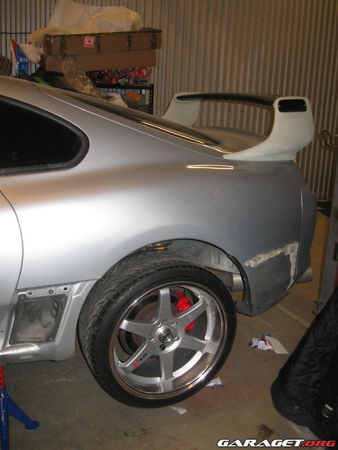

Bak var de däremot inga problem big_smile
https://www1.garaget.org/gallery/images/37/36274/36274-b6de8a584bbcbe17d96c2cbf41f66ebe.jpg

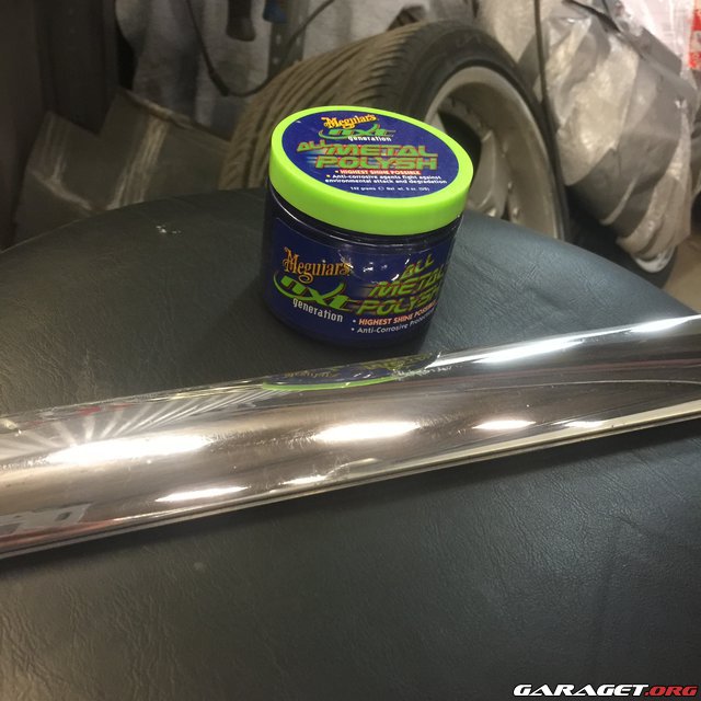

Blev en snabbsväng till garaget idag också.

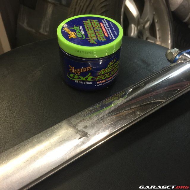

Var och köpte Meguiars NXT all metal polysh för det min kompis hade började ta slut .. Vilket medel alltså de behövs ju inte mycket putsning med det för att se resultat mot för många andra produkter smile

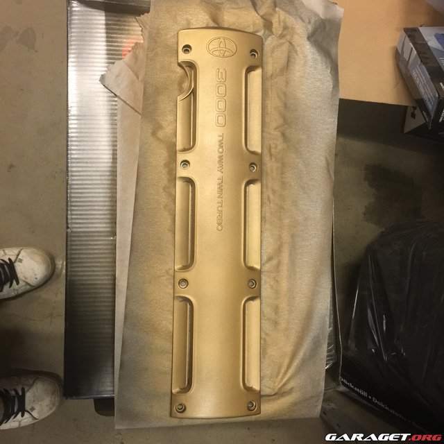

Sen tänkte jag testa mig på att lacka tändkåpan .. Så jag våtslipade med p800 sandpapper sen så hoppades jag att resultatet skulle bli bättre än sist :p slängde på ett antal lager vet ej hur många :p
https://www1.garaget.org/gallery/images/37/36274/36274-4e467f045da6c6cfeee741ce2c529122.jpg
https://www1.garaget.org/gallery/images/37/36274/36274-fb00be19a7b46544d6168b068f2cac0c.jpg
Och här har jag lagt på 4-5 lager klarlack smile
https://www1.garaget.org/gallery/images/37/36274/36274-bd5f2f549c669de4b4b8f4756875d8db.jpg

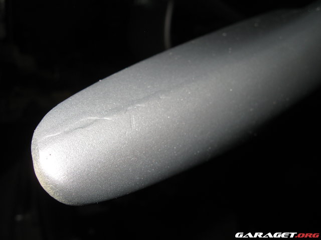

Och som vanligt när jag är igång så ska de jävlas... Klart att de är skräp i lacken sad
https://www1.garaget.org/gallery/images/37/36274/36274-a2fb3cdf6038bb9252eae1dcbddafaf7.jpg

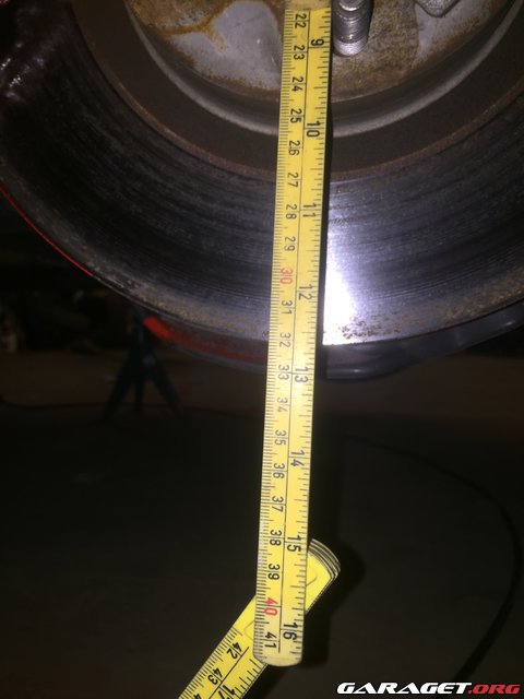

Men turen vände när jag mätade framskivan och såg att jag har 323mm euro spec bromsar fram big_smile

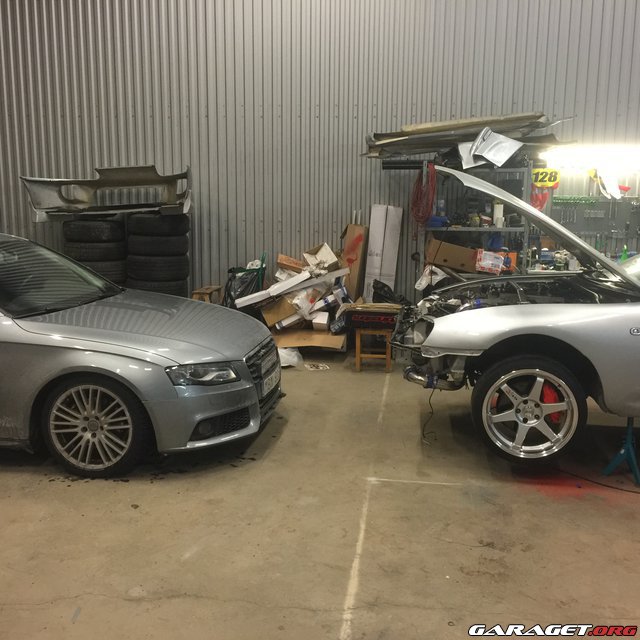

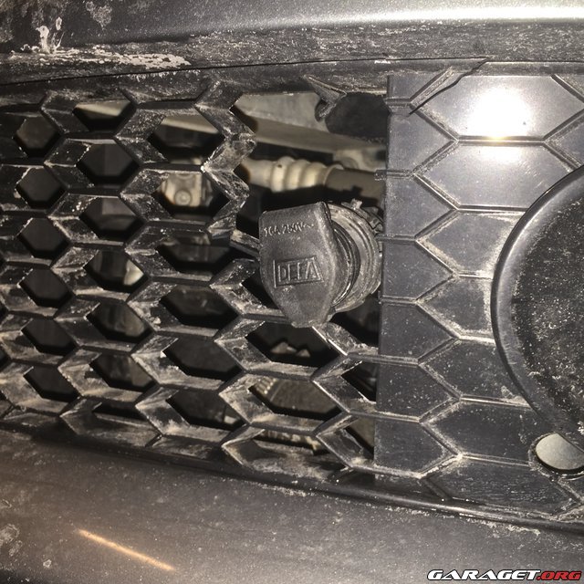

Har dessutom lyckats med konststycket att knäcka dimljusgallret på min Audi nu när vi har haft så kallt hmm
https://www1.garaget.org/gallery/images/37/36274/36274-ce02f6a98f420568c30af6dbf59e3b99.jpg
Mina två 4hjuliga tjejer smile

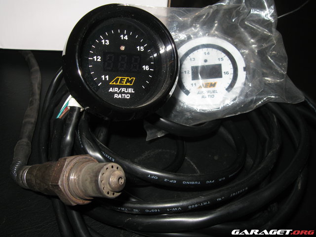

Sen kom Erik (Speed88 här på garaget) förbi med en AEM bredbandslambda som jag ska köpa av honom, har gått väldigt lite i hans E36 turbo, Kolla in hans projekt här på garaget om ni vill se en bmw som blir otroligt välbygd!
http://www.garaget.org/forum/viewtopic.php?id=306102

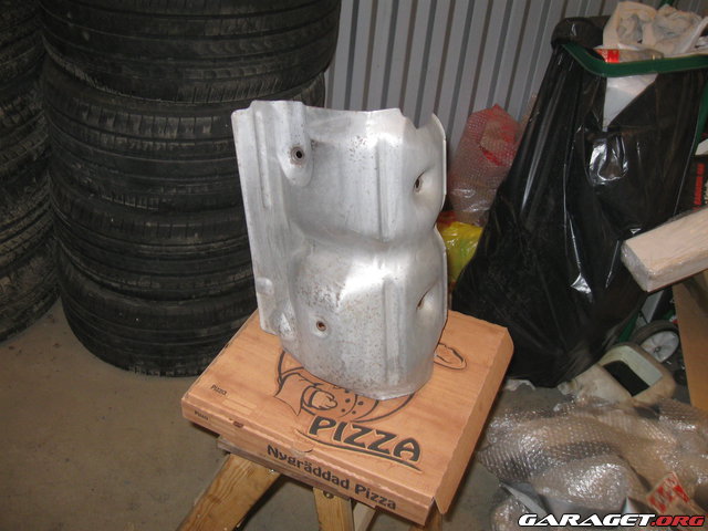

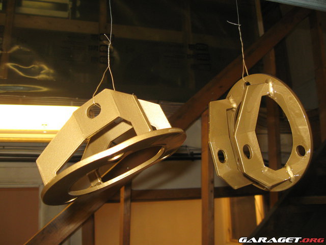

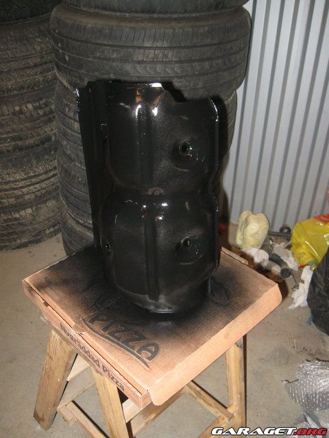

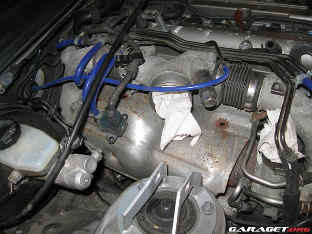

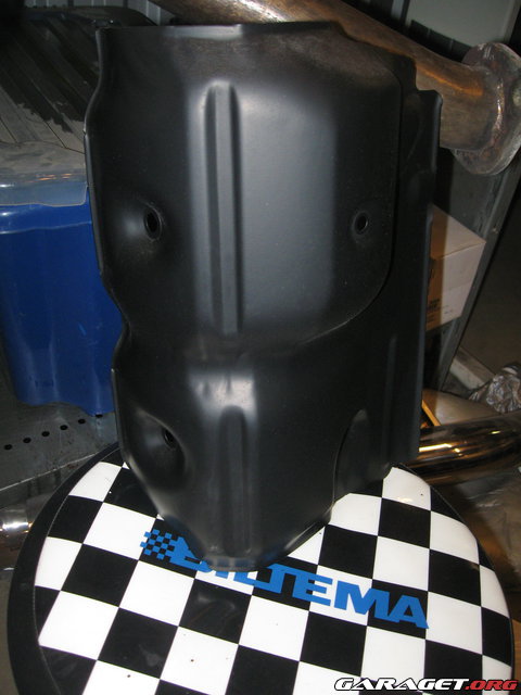

Efter det så tykte jag att värmeplåten till turbosarna såg lite ledsen ut så den fick komma ut och känna på lite färg den med smile
https://www1.garaget.org/gallery/images/37/36274/36274-16d5764dd6b923b455bf212bab017bed.jpg
https://www1.garaget.org/gallery/images/37/36274/36274-46e21bcfecdcc5eb35cf612be8443f2c.jpg
Glömde ta kort när den var färdig så de här är när den har fått 2 varv färg smilehttps://www1.garaget.org/gallery/images/37/36274/36274-aa7d2922d9b416421dfe9a35e71ee0f7.jpg

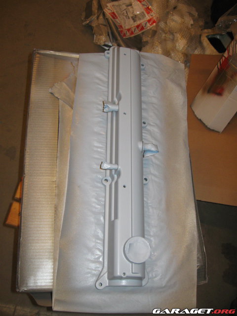

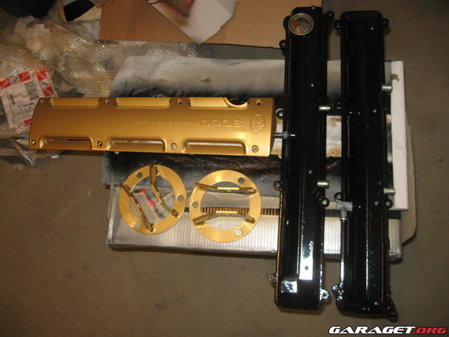

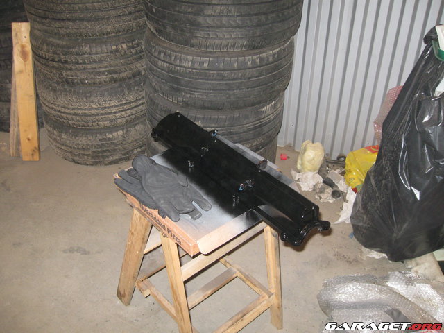

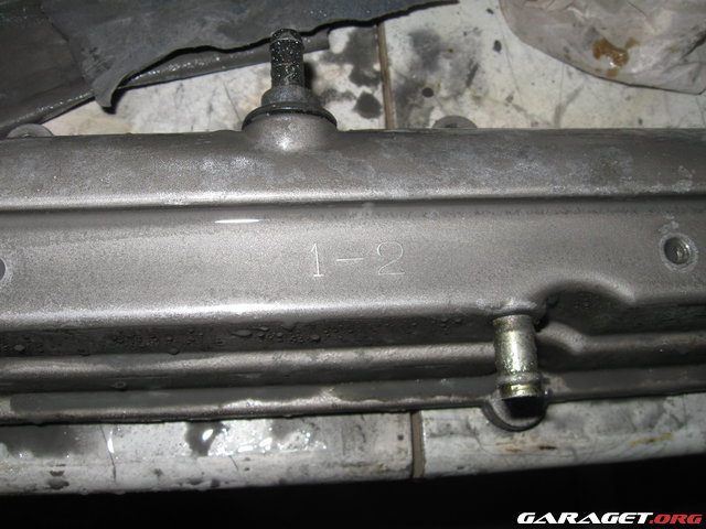

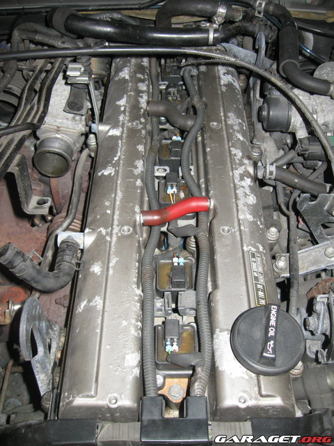

Efter den så var det ventilkåpornas tur då dom inte heller såg jätte roliga ut hmm
https://www1.garaget.org/gallery/images/37/36274/36274-46d36aba1834c6b557bc5d6f8dfbe123.jpg
Slipa slipa tongue
https://www1.garaget.org/gallery/images/37/36274/36274-616c5f4d6699f6ae167e0a952d7aa6dd.jpg
Lite primer smile
https://www1.garaget.org/gallery/images/37/36274/36274-c0da9ac962cb7bc081f7b19168bf620b.jpg
Och nu lite högglans svart smile
https://www1.garaget.org/gallery/images/37/36274/36274-97ad05c9a81b95ac0d273a157d4cf264.jpg
Sen var de fästet till fjäderbensstaget som fick sig en skvätt färg tongue
https://www1.garaget.org/gallery/images/37/36274/36274-a089b8750ba3b083837f106787581e33.jpg

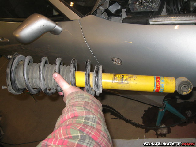

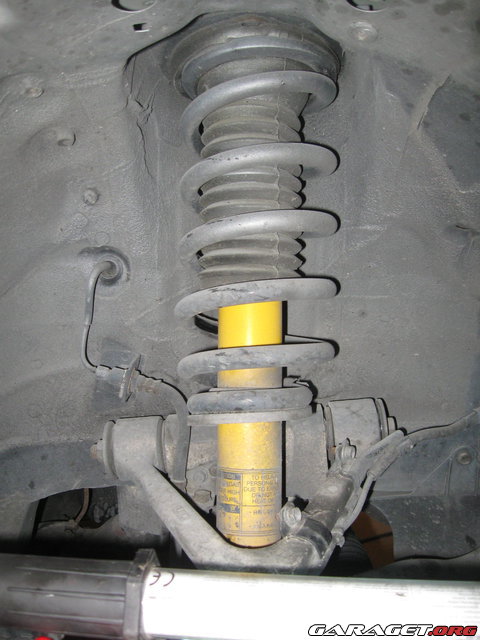

Sen tog jag ut en framdämpare innan de var dags att ge sig smile
https://www1.garaget.org/gallery/images/37/36274/36274-f2e275884f455d73934104b4c7bc81a9.jpghttps://www1.garaget.org/gallery/images/37/36274/36274-32c459fb197de41b866e8092a0cc507a.jpg
Äntligen ute ! tongue tur man hade hjälp tongue
https://www1.garaget.org/gallery/images/37/36274/36274-2d5a891a358d163f1059160f689f0837.jpg
Och en bild på Aem lambdan smile lite dammig bara tongue
https://www1.garaget.org/gallery/images/37/36274/36274-55469871911adb1b2ed2ca0370bab933.jpg

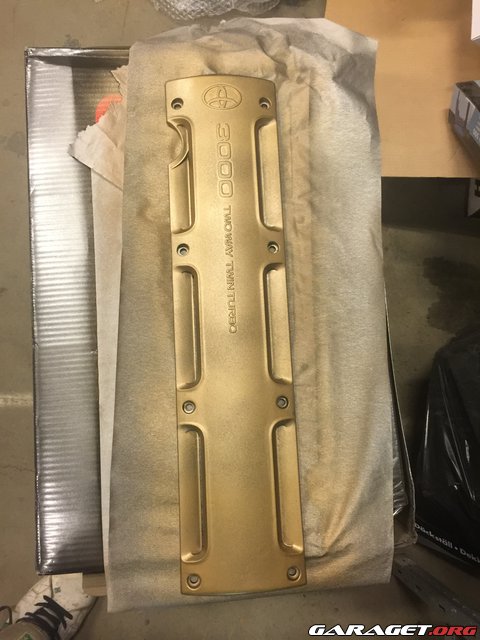

Börjar med att visa lite saker som har lackats smile

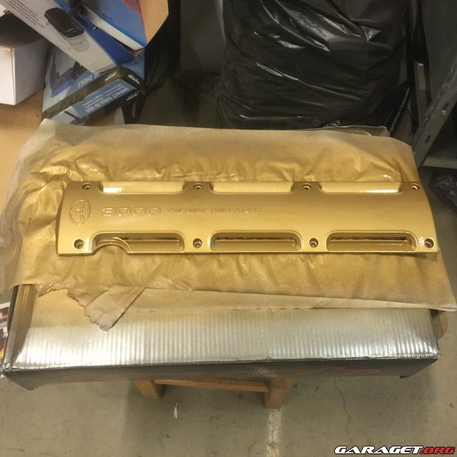

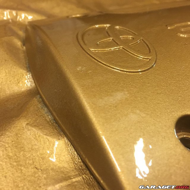

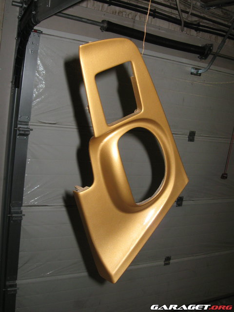

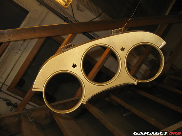

Plasten runt växelspak och mätare såg ut såhär när jag köpte den.https://www1.garaget.org/gallery/images/37/36274/36274-8422a0f3bca54584d37b4a8a7f37e0ac.jpg
Nu testar vi med guld annars får vi lacka dom svarta.
https://www1.garaget.org/gallery/images/37/36274/36274-1f47d940d9c503e00ae8d985be399b99.jpghttps://www1.garaget.org/gallery/images/37/36274/36274-7cc63c52d43daf1401d3685b32f8edd8.jpg

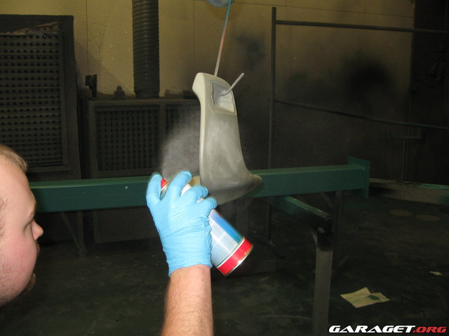

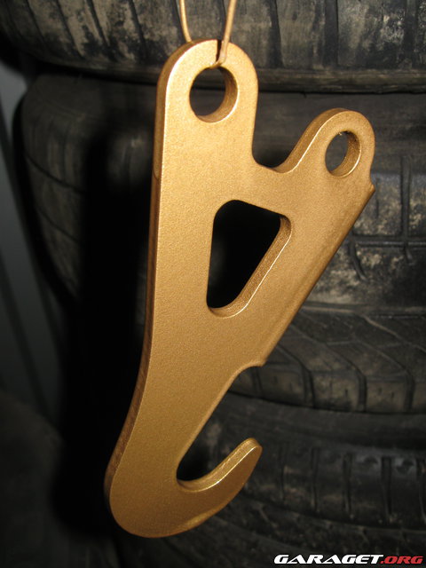

Sen tog jag lös en av krokarna från motorn för att testa lacka den också smilehttps://www1.garaget.org/gallery/images/37/36274/36274-812088163f7f9786f544d071d6ca7515.jpg

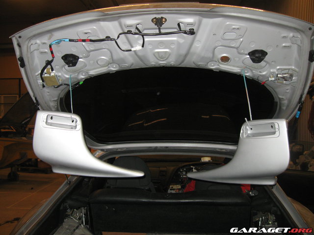

Undertiden så slipade Rickard ner vingfästet och fixade alla ojämnheter inför lack, och vips så var de dags för lite färg smile
https://www1.garaget.org/gallery/images/37/36274/36274-cad2a89c7ac857dac8a86aea9f609ea7.jpg
Färdig lackade med ett par lager 2komp klarlack, Hängde upp dom i bagageluckan så dom får härda ifred nu ett par dagar.(hängde dit dom innan vi åkte hem eftersom dom ska använda lacken på hans jobb imorgon)
https://www1.garaget.org/gallery/images/37/36274/36274-f8e7c91d25d933927a0af0f2d9957d80.jpg

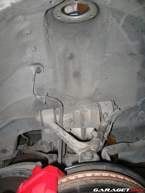

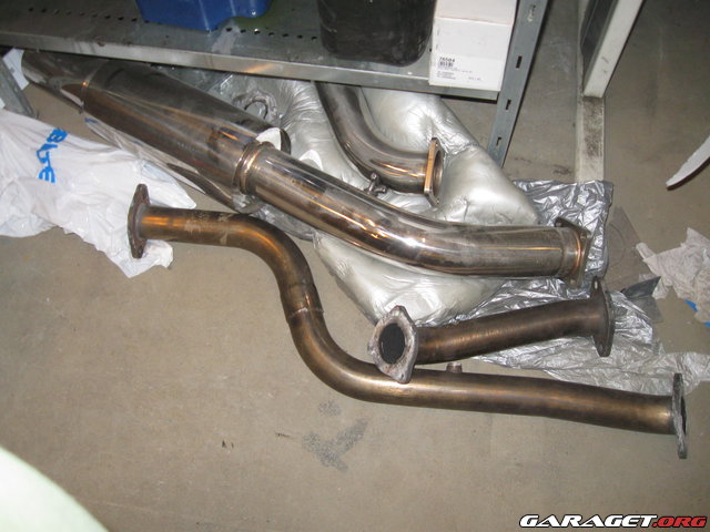

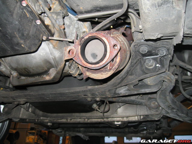

Avgassstemet åkte ut ur bilen också smile Någon som vet om avgastempen som ligger uppe till vänster på katten måste kopplas in på nya avgassystemet ?
https://www1.garaget.org/gallery/images/37/36274/36274-79965e411c52c4a155fa9be2679ce6da.jpg
Nya avgassystemet, 2.5" decat och midpipe sen 4" catback smile
https://www1.garaget.org/gallery/images/37/36274/36274-576e51dfe3bf2d9333c18d5864ba32fc.jpg

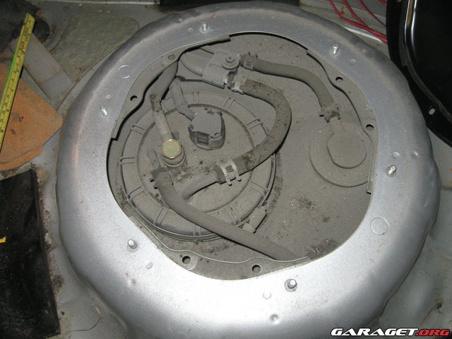

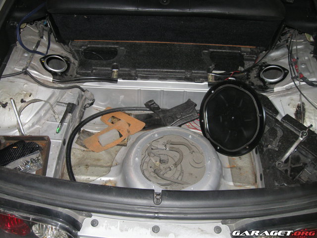

Sen började jag rensa bagaget inför byte av soppapump och billjudsbygge samt flytta batteriet till reservhjulsbaljan  smile Här syns även att jag har plockat ut bakdämparna idag också :p
Jag kommer försöka plasta en baslåda smile
tips och bilder på erat ljudbygge mottages gärna så man får lite idéer (behöver inte bara vara i supror) smile
https://www1.garaget.org/gallery/images/37/36274/36274-77f665f595998e88611b899f0d220422.jpg
Måste säga att de var sjukt smidigt gjort för att byta soppa pump smilehttps://www1.garaget.org/gallery/images/37/36274/36274-74c616f2d5e0b3fa0a19f3848da9bed8.jpg

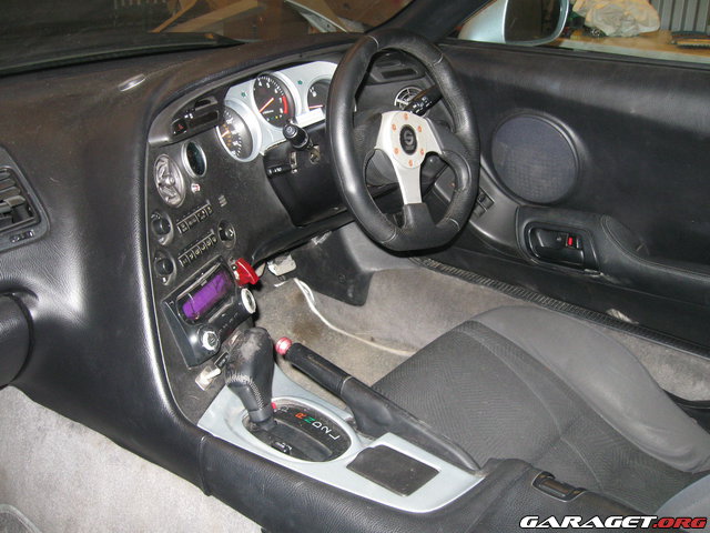

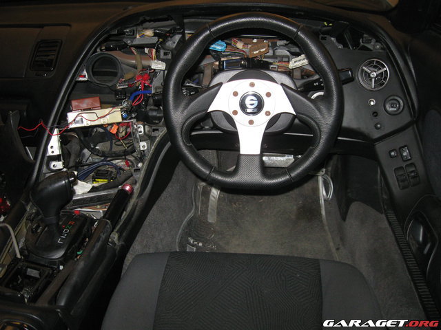

Sen började mer inredning få flytta på sig för att ta ut gamla Sony stereon från 90 talet samt att kolla om man skulle kunna byta till vita led i mätarhuset smile
https://www1.garaget.org/gallery/images/37/36274/36274-965d220f7466c0fb39ab9d83c264c435.jpg

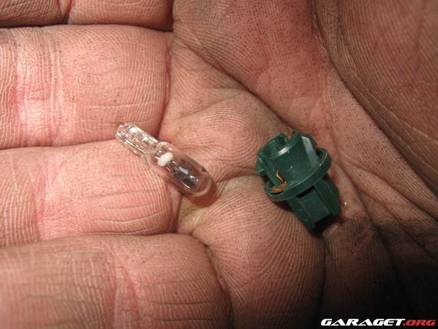

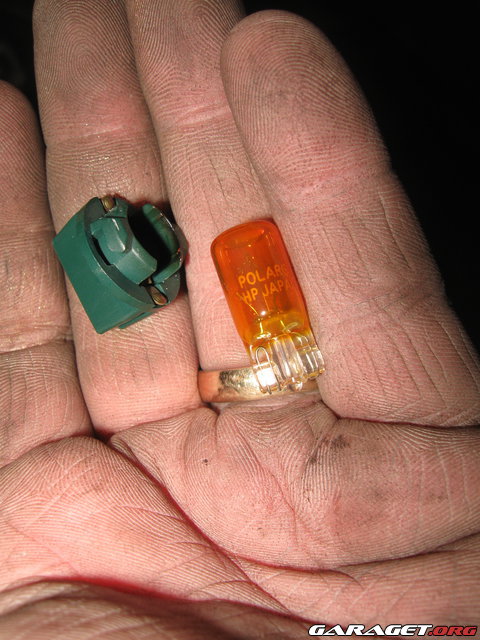

Någon som vet vad dom här lamporna heter ? är stora bara en vanlig t10 ? tongue
https://www1.garaget.org/gallery/images/37/36274/36274-c92f3b3f4ad166a181e8b6490fb74757.jpghttps://www1.garaget.org/gallery/images/37/36274/36274-2cad045cd282e275893e326174e4f69d.jpg

Värmeskyddet till turbosarna smile
https://www1.garaget.org/gallery/images/37/36274/36274-611d2ba136b928565b6c71474b7e5dc2.jpg

angående avgastemp sensorn så behövs inte den kopplas in. du lär inte märka av någon skillnad på bilens effekt med den i eller inte. Så antingen klippa av den eller försöka demontera den inifrån bilen

stora lampan är T10 den andra mindre är T5 smile
Okej men de börjar inte lysa varningslampor eller att den börjar gå dåligt .. Den använder väl den för luft och bränsle blandningen ? :p är bara orolig så jag inte ställer till de för mig :p
vad bra de är bara dom storlekarna ? Då ska jag åka och handla lite led lampor innan jag drar till garaget nästa gång smile
Tack för hjälpen big_smile

skall inte vara någon fara. har klippt den på min egna och det blir inga varnings lampor. brukar vara standard att man klipper den när man gör om den till exempel till singel turbo.
Iaf dom du har på bild, sen i diverse lamp vred och ac panel osv kan de va lite andra socklar smile
