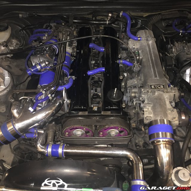

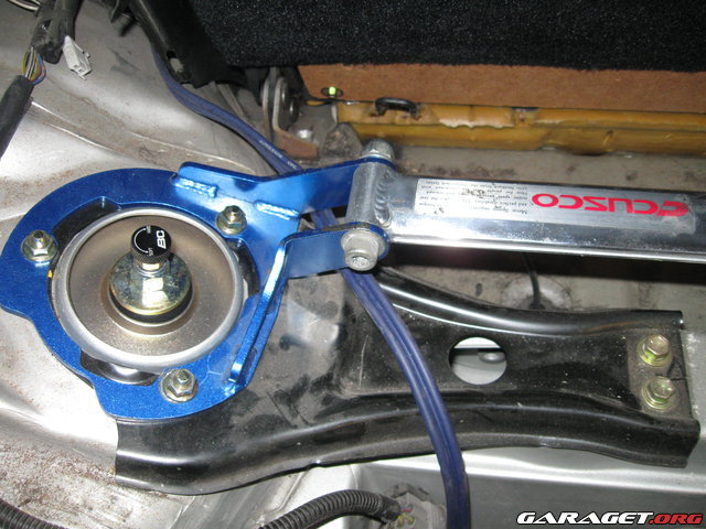

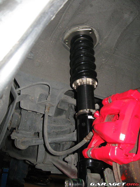

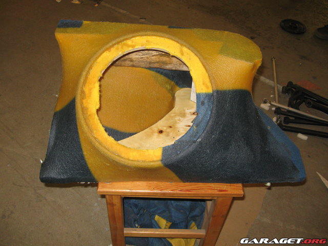

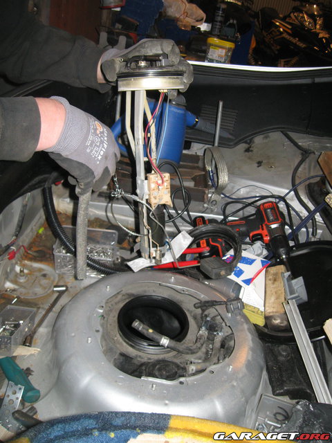

Blev inte så mycket skruvning idag då man var lite sliten, åkte till umeå med sambon och ett par till för att fira sambons födelsedag igår tongue

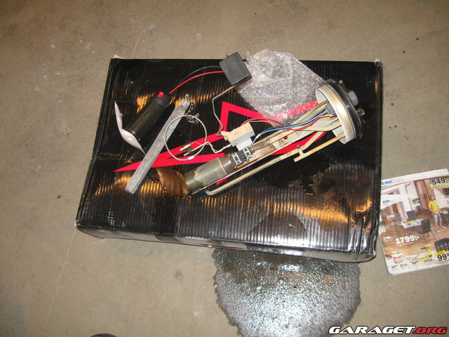

fick iaf coilsen bak monterade samt fjäderbensstag, bytt pumpen i tanken till en 340l/h och fortsatt montera tryckrör samt tryckslangar under huven smile
slänger upp ett gäng bilder så ni får se smile
https://www1.garaget.org/gallery/images/37/36274/36274-2701459600432ba3924d3ed1d0595fcb.jpghttps://www1.garaget.org/gallery/images/37/36274/36274-fc54166d4e5a0c151b78cfbac75e7cca.jpghttps://www1.garaget.org/gallery/images/37/36274/36274-5dcc6ca1b3a6c1525e17b7c94fb3b98f.jpg[/url[url=http://www.garaget.org/mypage/gallery_image.php?user=36274&image=2480737]https://www1.garaget.org/gallery/images/37/36274/36274-5bbb5aedfd628bca1b55ca0f844a03b1.jpghttps://www1.garaget.org/gallery/images/37/36274/36274-e30363ba733188e44d53ec10e44dd6be.jpghttps://www1.garaget.org/gallery/images/37/36274/36274-b10fbd21a24661f16e91132f00f3bdaf.jpghttps://www1.garaget.org/gallery/images/37/36274/36274-ceca1fb1a5fdacf111569f47eeee997b.jpghttps://www1.garaget.org/gallery/images/37/36274/36274-ec76c08f44337bb0aed6f275c091a051.jpg

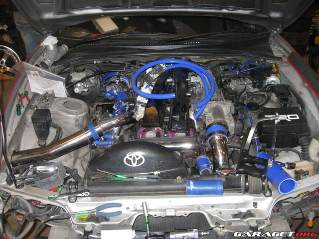

Kaoset under huven tongue
https://www1.garaget.org/gallery/images/37/36274/36274-1ab164cf3d51787b76e0e074a00df75d.jpghttps://www1.garaget.org/gallery/images/37/36274/36274-8ba5ec370d2e0107daae19cf0c16d37e.jpghttps://www1.garaget.org/gallery/images/37/36274/36274-1ed443901fa52646b8089e08adf00361.jpg

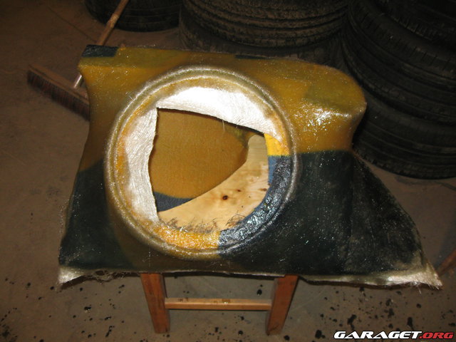

och baslådan är ute ur bilen och väntar på några lager glasfiber smilehttps://www1.garaget.org/gallery/images/37/36274/36274-cb793054749f180750b2c34c634c72d9.jpg
imorgon ska jag försöka få mer saker färdiga smile

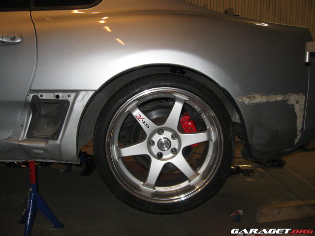

fått lite gjort idag med smile

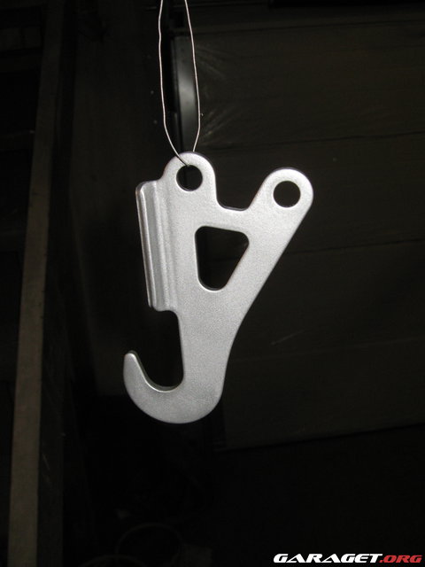

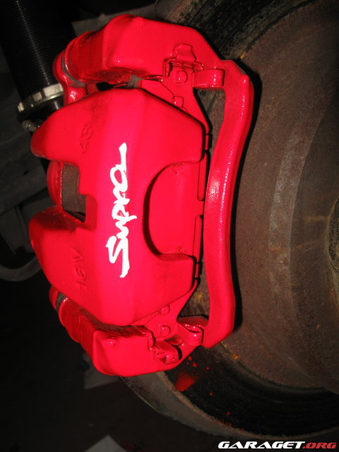

Lackade om lite saker från guld till 199 silver metallic samma som bilen är lackad i smilehttps://www1.garaget.org/gallery/images/37/36274/36274-27ad96326e6e6a213052944a7bb301f0.jpghttps://www1.garaget.org/gallery/images/37/36274/36274-7b3e352ce039093f6931972127c3308e.jpghttps://www1.garaget.org/gallery/images/37/36274/36274-305d65d2aea386bd7eeabe41185c7400.jpg
Blev grymt nöjd med resultatet smile Bättre än guld va ? smile
Sen fick baslådan sig 2 lager glasfiber också, kommer mer senare fick slut polyester smile

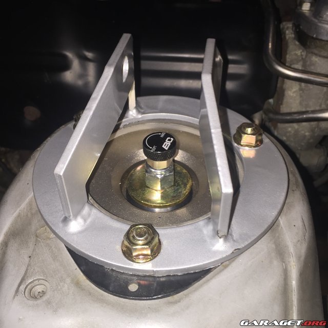

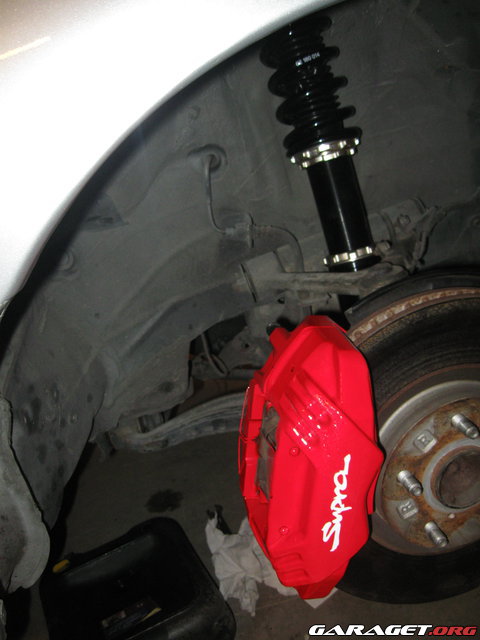

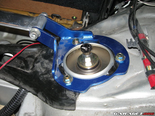

Coilsen fram monterade (ej åtdraget i toppen då fjäderbensstaget ska på efter det har torkat) tongue

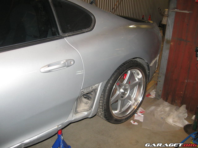

https://www1.garaget.org/gallery/images/37/36274/36274-82fa5109880e1fc15416c6213f086121.jpg
Supra dekalerna sitter på oken nu också smile
https://www1.garaget.org/gallery/images/37/36274/36274-646d3355910fb60dd2ea62d4982af3fd.jpghttps://www1.garaget.org/gallery/images/37/36274/36274-b3233ac1a5c57c29212d41f80db49fa2.jpg

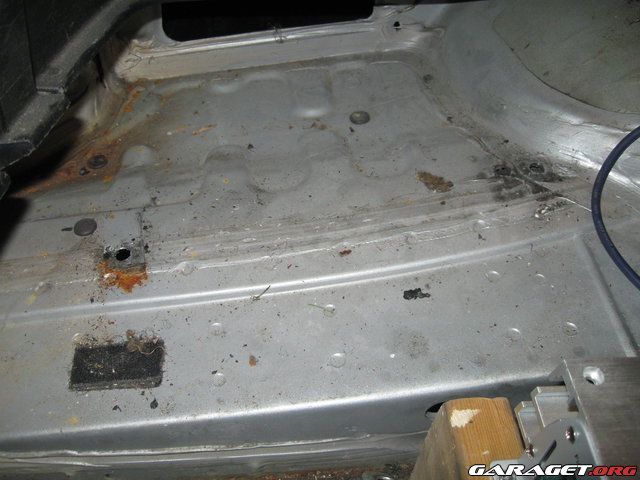

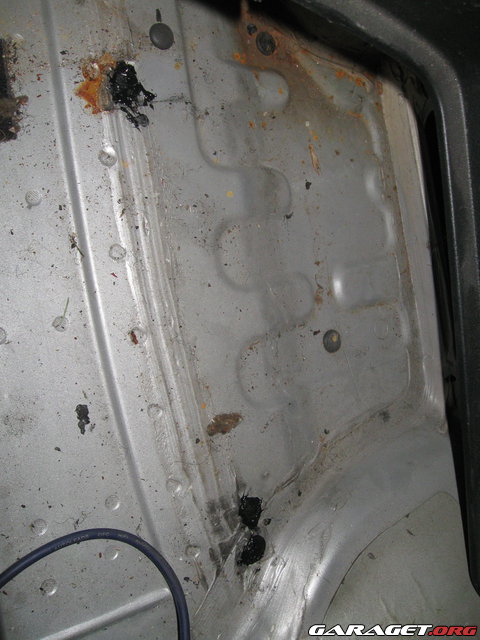

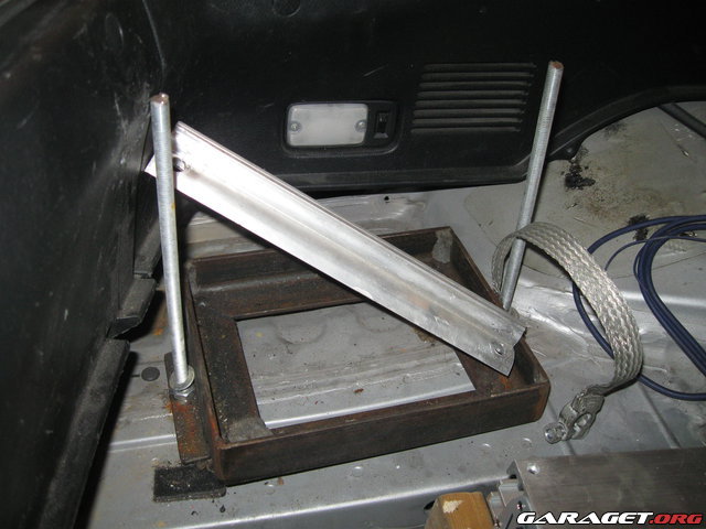

tog bort gamla batterihållaren.
https://www1.garaget.org/gallery/images/37/36274/36274-cea2393bda29216d1fa6980ef6057240.jpghttps://www1.garaget.org/gallery/images/37/36274/36274-ab09c5e6e3c2d242956c154cd147c85b.jpg

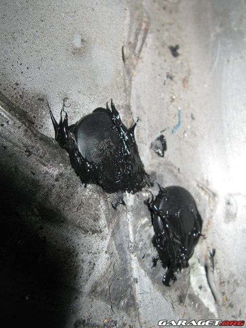

la åt hålen med karossplugg och nå kladd jag hade som tål det mesta smilehttps://www1.garaget.org/gallery/images/37/36274/36274-aae8c7fa34bd531c359bd4190b3e1b9a.jpghttps://www1.garaget.org/gallery/images/37/36274/36274-8701df783c11c22ed60874b949248b76.jpg

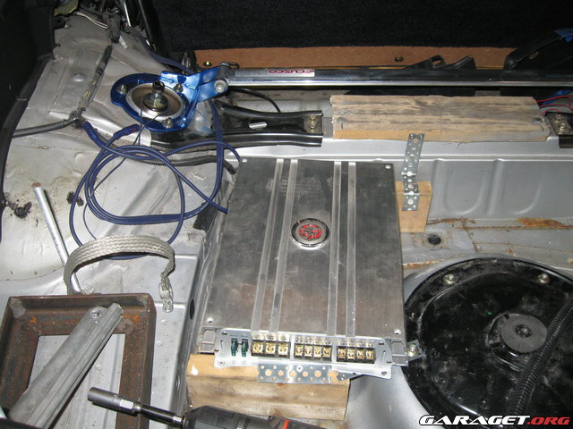

sen testa jag montera slutsteget i baljan samt gjorde ett stöd till plattan som kommer ligga över sen så den får lite bärhjälp i mitten också smile är inte vackert men de kommer aldrig synas därför jag inte la tid på utseendet tongue
https://www1.garaget.org/gallery/images/37/36274/36274-a251bb575c5cee79cab3fe78be1059ad.jpghttps://www1.garaget.org/gallery/images/37/36274/36274-479c016e26f9d3e76123ae6bb49d0000.jpghttps://www1.garaget.org/gallery/images/37/36274/36274-a0f4ef0a9943bcb3f14b79d2edec4644.jpg

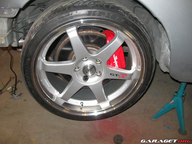

Var tvungen hänga dit en framfälg och se hur de blev smile
https://www1.garaget.org/gallery/images/37/36274/36274-858da140981c871d5d7db03d447f1c98.jpg

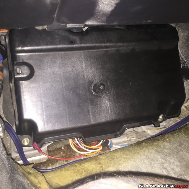

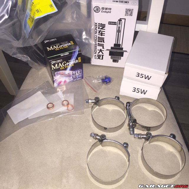

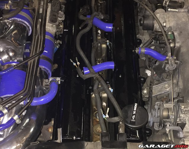

Nu har jag snart allt jag behöver för att montera ihop allt under huven och avgas plus att göra en service smile
https://www1.garaget.org/gallery/images/37/36274/36274-37b7196ac31f8a3951f7ebfc58b0e1c6.jpg
https://www1.garaget.org/gallery/images/37/36274/36274-5357377658c784013a857f019e4bf3b0.jpg
Hoppas bara xenonet är helt för såhär såg paket ut när jag hämtade det på Ica hmm
https://www1.garaget.org/gallery/images/37/36274/36274-faa371e085f3eed2728e4dd9e60f430f.jpg

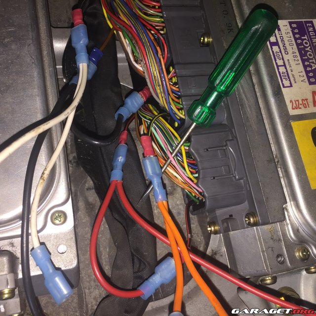

Tog en sväng till garaget idag, har fått mina kontakter från BJP Race idag också smile
6st kontakter till tändspolarna 1st kontakt till vattentemp ECU 1st kontakt till motortemp.
https://www1.garaget.org/gallery/images/37/36274/36274-c4c95e717caa64ab2c43992b1a7452f4.jpg

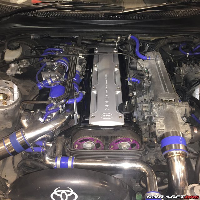

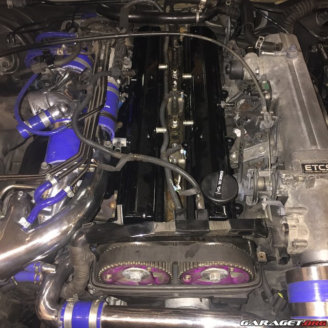

Sen började jag montera ventilkåporna med nya packningar smile
https://www1.garaget.org/gallery/images/37/36274/36274-78f72089806c45a6050d77ee2250b367.jpg
Ventilkåporna fast skruvade och nya slangar monterade, hade tur att jag beställt slang som passade mellan ventilkåporna för dom som satt där var torra och spruckna :p
https://www1.garaget.org/gallery/images/37/36274/36274-92e66ec8d13106e00820a7c812e2065a.jpg
Tändspolarna monterade med dom nya kontakterna (glömde ta kort på nya kontakterna) smile
https://www1.garaget.org/gallery/images/37/36274/36274-23aa2f24db1f0304b60d8cb04ce19396.jpg
Såhär såg det ut före , bara stift som var påstuckna på spolarna.
https://www1.garaget.org/gallery/images/37/36274/36274-e4f9aba36846119151b3e7df58d703ab.jpg
Sen var det bara kåpan över tändspolarna och en hållare till gaswiren kvar smile
https://www1.garaget.org/gallery/images/37/36274/36274-84b62bc6e281a263062fad9c0f1fe219.jpg
Sen drog jag dit fästet till fjäderbensstaget fram så nu är dämparna helt klara smile
https://www1.garaget.org/gallery/images/37/36274/36274-f83fda03a09213247821f0466cb00963.jpg
De var allt för idag mer kommer till helgen mest troligt smile

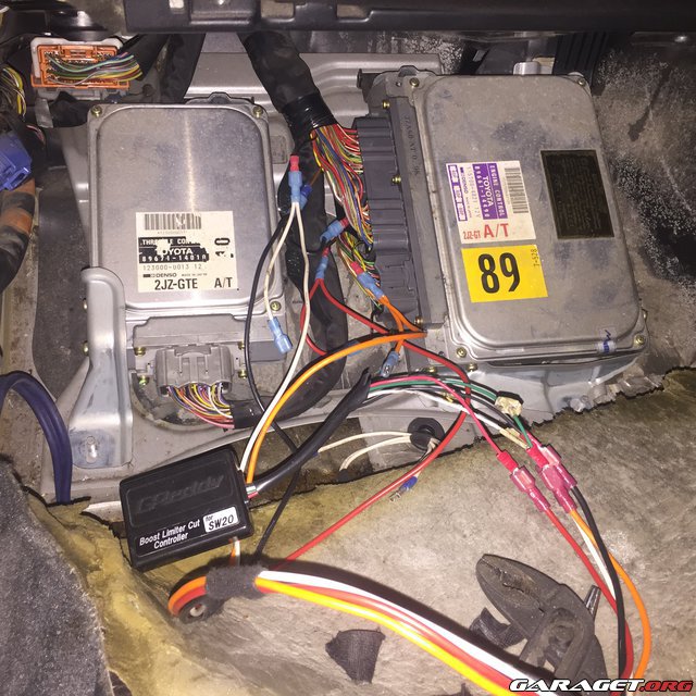

Monterat Greddy bcc och sld. Först bcc smile
https://www1.garaget.org/gallery/images/37/36274/36274-3993b56e39242f000f25bc23520b9758.jpg
https://www1.garaget.org/gallery/images/37/36274/36274-d22022603bc7928b6ca4ab3af69e3825.jpg
https://www1.garaget.org/gallery/images/37/36274/36274-13d0898396b868be213cfc137c39195e.jpg
https://www1.garaget.org/gallery/images/37/36274/36274-25cfad5169d01cd878b252ced213a0ec.jpg
Sen Sld. Knippsa av rosa kabeln (hoppas man har gjort rätt nu:p )
https://www1.garaget.org/gallery/images/37/36274/36274-a486856b5a7bfc8caaa3051bd5437373.jpg
https://www1.garaget.org/gallery/images/37/36274/36274-82db1a03b4a2ec8d3e8495bd99112b6c.jpg
Blev ett riktigt ormbo :p ska låta dom ligga framme tills första testkörningen är avklarad så allt är rätt innan jag skruvar ihop de igen :p

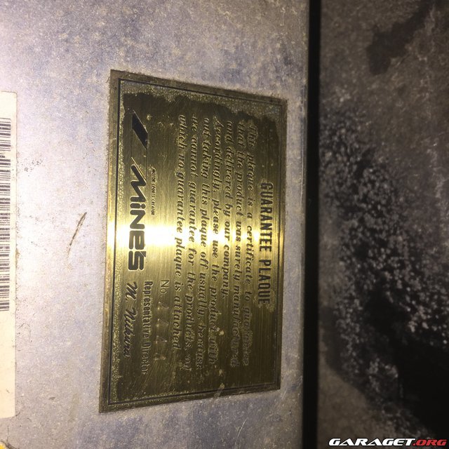

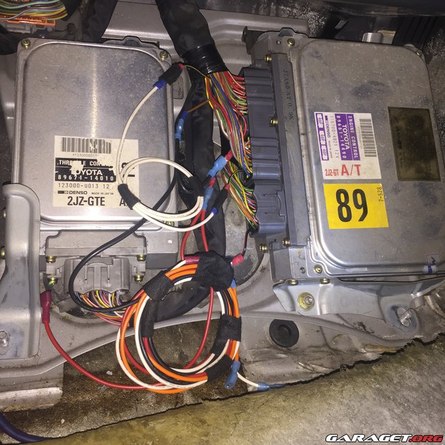

Hittade de här också när jag skruvade upp kåpan till ECU'n tongue vet inte riktigt vad de betyder förutom att de borde ge lite mer hk i bilen :p
https://www1.garaget.org/gallery/images/37/36274/36274-87cbc961663456591ed379ca9725f937.jpg

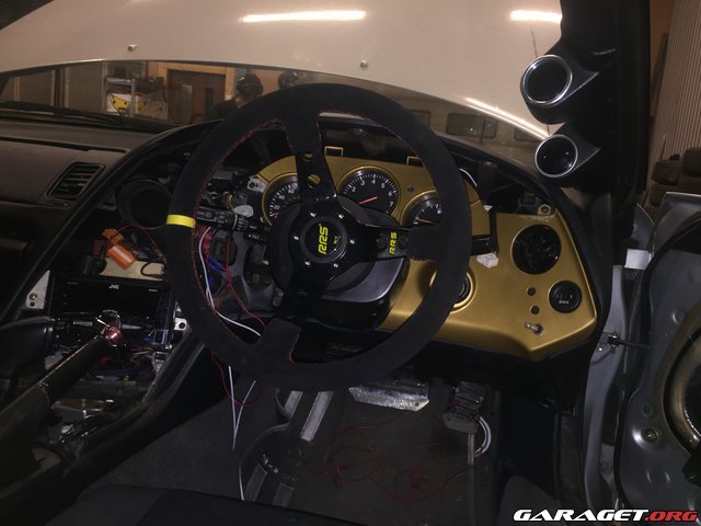

Sen har jag dragit kablar och slang till mätarna i a-stolpen så jag kunde montera ihop lite inredning smile
https://www1.garaget.org/gallery/images/37/36274/36274-e084c919964a705a14503cb1d6fd6d70.jpg
