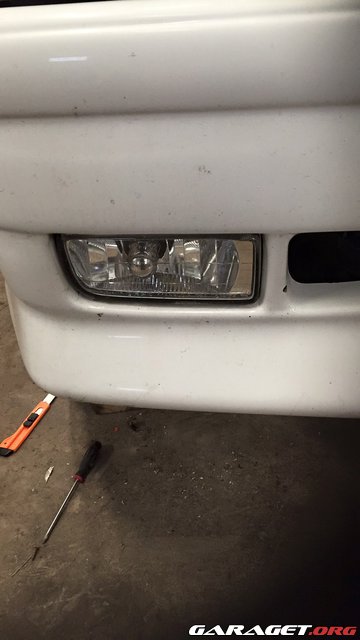

Detta dimljuset är det som är trasigt, ska kolla om man kan beställa i en butik i Skövde som håller på med bil el och hoppas att dem kan göra det annars får jag beställa online smile

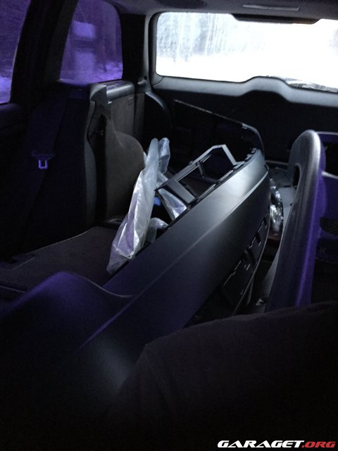

I helgen blir det att åka och kanske köpa M bakspoiler till bilen. Det ska tydligen vara helt nytt med lister och diffuser så jag tackar inte nej smile sen ska jag bara försöka att få tag i en M-front också och det kan vara på ingång också smile jag ska sedan skicka iväg det på lackning tillsammans med några M-backspeglar så det kommer att ta ett tag till innan jag får det på bilen. Ursäkta att jag inte har uppdaterat med bilder men det kommer snart smile

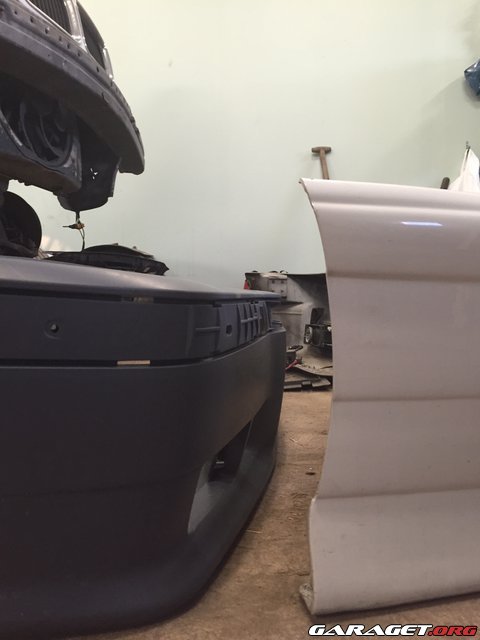

17 februari 2016
https://www1.garaget.org/gallery/images/190/189814/189814-b2f260ae15ff21b80b25b23ea92a409a.jpg
Man ser ju i alla fall att det var en stor skillnad på höjden av fronterna smile kommer att kunna sänka bilen rätt bra när jag har skaffat coils smile

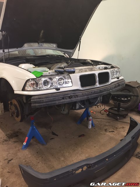

Efter nån timme är fronten tillslut färdig riktad och jag är riktigt nöjd wink visste inte att det skulle vara så smidigt att rikta in den då jag kunde endast släppa på krockbalken och glidskenorna eller vad dem heter som sitter bakom innerskärmen så var det klart smile.
Imorgon ska jag sätta tillbaka hjulen och ställa ner bilen igen för att kunna rikta bakspoilern smile ska även in och köpa karosseriskruvar för att ha att sätta tillbaka delarna efter dem är tillbaka från lackering smile

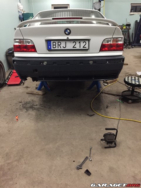

19 februari 2016
https://www1.garaget.org/gallery/images/190/189814/189814-87344b3bff72df106caeb1184d836cd2.jpg
Sådärja! då var även bakspoilern hyfsad inriktad smile ska försöka att få bort en bula som blev i överkant på den vänstra sidan (det syns ej på denna bilden) när den är borta är den faktiskt riktigt bra riktad.
Ett till problem som vi fick är att när vi hade satt fast spoilern provisoriskt så skulle vi testa att sätta på diffusern i bak och det gick ej. Den ska in över en centimeter till för att den ska "klicka" dit och det gick verkligen inte. Jag och min far ska försöka att rikta in spoilern lite till innan vi testar att ta ner spoilern igen och sätta dit diffusern och sen upp med den igen för att se hur det blir. När spoilarna är klara, både i fram och i bak så ska jag riva ner rieger kjolarna som sitter på bilen och fixa den rosten som finns. Vi upptäckte att det skildes med över en decimeter i fronten och sidokjolarna så det kan vi inte acceptera smile Som tur är hade han som jag köpte paketet av även M3 kjolar så jag fick köpa dem med dock ska han skicka dem istället med bussgods smile

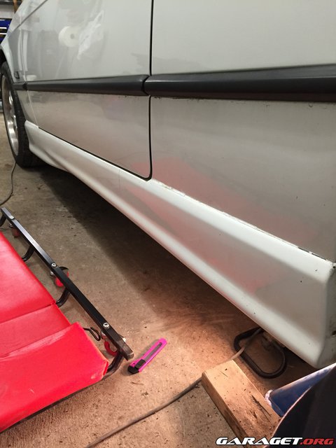

Jag hittade en bild som får visa mitt problem jag har smile. Jag kan inte bestämma mig om jag ska köra med kjolarna på sidorna eller inte. Om jag ska ha på dem måste jag laga dem och även kapa i dem då vi upptäckte att kjolarna kunde och behövde komma upp mellan 1-2cm och då måste jag kapa ur för dörren och även spackla upp kjolarna. Om jag inte ska ha på dem ligger det några timmar på att få bort all jävla lim som föregående ägare har använt att sätta fast dem och han sparade fan inte på limmet sad och även då måste jag förbereda för färg där och även göra ett väldigt bra jobb med rostlagningen för att få det så bra som möjligt. Så jag tror att det ligger kanske lika många timmar på båda sätten att få det bra men om jag väljer kjolarna så behöver jag inte spackla tröskeln där det är dåligt utan bara grundfärg och olika medel för att slippa att det ska rosta där igen.
Så vad tycker folket på garaget? med eller utan kjolarna? smile
Det enda som är plus med kjolarna enligt mig är att det bygger ut lite mer på sidorna med spoilern i fram och bak men det är egentligen det ända jag kan komma på. MVH Andréas.
