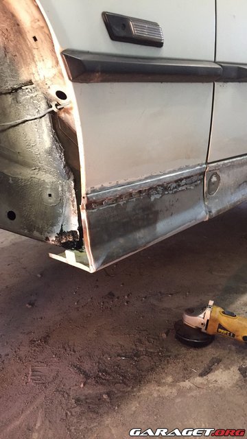

https://www1.garaget.org/gallery/images/190/189814/189814-63bcb9b13e22af572bf642d53a6d679e.jpg
såhär såg det ut när jag var klar med rostlagningen på ena sidan smile notera dock att jag varken är bra på att svetsa och jag inte är helt klar på denna bilden smile skräcken när du tar bort en massa plåt och upptäcker att det finns kablar bakom haha smile

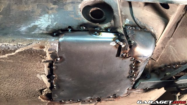

https://www1.garaget.org/gallery/images/190/189814/189814-36dcb552df5b9e41d76a5ba906a888bf.jpg
nästa bild när all plåt var klar på vänstra sidan smile sjukt skönt att äntligen vara klar smile dock hade jag endast satt dit plåten och rostskyddat bakom och inte liksom börjat göra nått annat på plåten då jag var tvungen att slipa och "fylla" på med mer svets då det blev en ganska grov glipa bakåt mot coupén smile

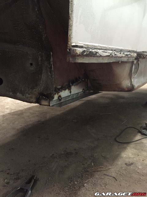

https://www1.garaget.org/gallery/images/190/189814/189814-ef2f67f1baddcadd64def3264c0e3f6a.jpg
såhär ser det ut på andra sidan smile enda skillnaden efter denna bilden är att denna sidan också nästan är helt rost lagad. Det enda som är kvar på denna sidan är att sätta dit plåten som ska sitta på skärmen och lite tröskel. Jag lagade med min polare förra veckan den plåten som var mot den bärande delen nära tröskeln. Misstänker att dem hålen som var där gjorde så att det var därför tröskeln var i sämre skick denna sidan än den andra men det kan mycket väl vara täppta dräneringshål. Sen är även allt lim borta på denna sidan med, behöver gå över med lite spackel och grundfärg för att få bort alla märken även denna sidan ifrån rondellen. förhoppningsvis hinner jag bli klar med andra sidan innan polaren kommer till kvällen smile kommer en uppdatering ikväll när vi e klara för dagen smile MVH Andréas smile

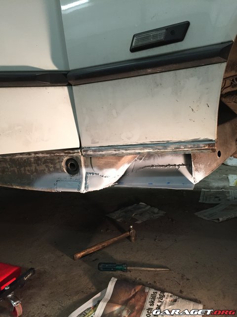

Sådärja! efter att ha lagt nån timme på vänstra sidan för att bli lackerings klar så är det endast lite slipning kvar med finpapper för att få bort dem små märkena. Dock så är det även vänster skärm som jag kanske får göra om spacklingen på då det inte blev bra efter jag tog bort spacklet på trösklarna smile det kommer dock inte ta lång tid efter min far hittade en slipmaskin som man kan köra grovt papper på (som alla andra maskiner haha).
https://www1.garaget.org/gallery/images/190/189814/189814-c197f92f5ba6f964d057f30597107b2e.jpg
När detta var klart kom min far hem och kollade på trösklarna och det var han som sa att det kan behövas slipa lite till då jag har sjukt svårt att se vad som är märken eller inte. När han väl var hemma och min polare kunde ej komma då han hade prov så hjälpte min far mig till slut att fixa det sista lilla rosten som var kvar. det var inte alls mycket men problemet var ju som tidigare att det var inne i coupén och då måste vi vara två.

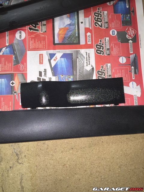

Precis innan vi började med svetsningen så testade vi så att alla lister var bra för att sätta dit direkt efter lackeringen av spoilarna då allt måste ju vara klart innan dem skickas iväg. Då råkade jag säga att det inte vore så svårt att dra på klarlack på listerna då dem ska vara svarta så sa farsan att, va fan vi kan la göra det wink så då skaffade vi fram pallbockar och gjorde ett tillfälligt bord så att säga för att lackera på och vi testade en bit för att se hur bra det kunde bli.
https://www1.garaget.org/gallery/images/190/189814/189814-f40e7df1b14114af048ed33930fcc8dc.jpg
Kan säga att vi blev sjukt nöjda med lackeringen, det blev stor skillnad på dem olackerade och dem som var det. Mycket bättre lyster och blank så att säga haha wink det vi gjorde var att vi blåste av listerna med tryckluften först, Sen tvättade vi försiktigt med thinner för att få bort alla orenheter som vi inte såg och efter det blåsa igen med luften igen. Sen efter det drog vi på plastprimer och lät det torka. Efter det torkat drog vi på det första lagret med lack och det var redan skillnad då och vi drog på ett lager till efter det. Tyvärr kan man inte riktigt fånga på bild hur bra det är men man ser att det är skillnad iallafall.
