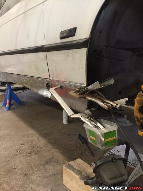

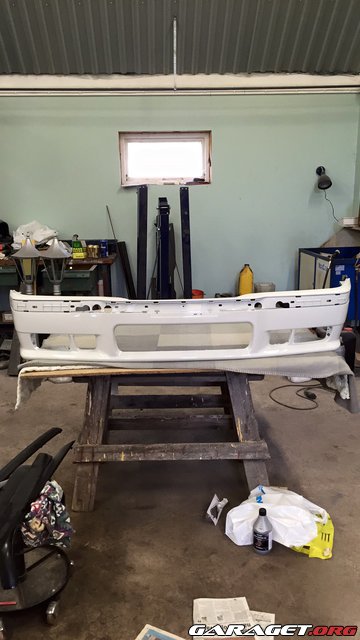

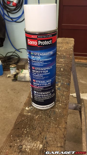

Sådär! helt klar med all rostskydd på höger sidan och även satt dit den sista delen av skärmen på högersidan. Ska göra klart hela vänstersidan så att den blir lackeringsbar men det är lite kvar endast och även göra så mycket jag kan på högersidan i helgen för att försöka att skicka iväg spoilarna på lackering nästa veckan. Det jag måste göra innan dem skickas iväg är att justera in spoilarna mot bilen och även försöka att få till läppen och diffusern till delarna. Har ju problem med diffusern då den vägrar att "klicka" emot spoilern och även att det passar inte riktigt i skruvfästena men det ska nog lösa sig. Även lackerat klart dem sista listerna som ska på bilen. Även dem blev det bra finish på så jag är riktigt nöjd. Ska även klarlacka läppen och diffusen men det får bli när sakerna är på lackering.

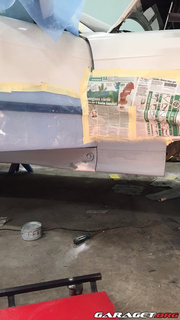

Sådär! dags för en liten uppdatering. Jag har påbörjat det sista arbetet för att få högersidan bra för lackering. Jag har ett ställe under domkraftsfästet kvar och även skärmen som ni ser. MEN det är det enda som jag har kvar på högersidan smile sen är det skärmen och lite i överkant på tröskeln på vänstersidan som jag endast ska dra på lite grundfärg då jag missade att göra det när jag gjorde klart hela tröskeln sad men sen efter det ska så är de "bara" att dra på lite färg på trösklarna sen är det inte alls mycket kvar smile

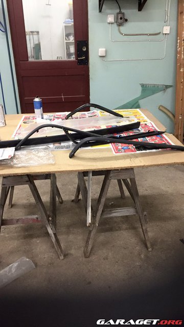

Hallå! nu så, nu var vi ytterligare ett steg i rätt riktning smile som jag skrev tidigare lämnade jag sakerna till en kille i Mariestad som lackerade dem åt mig smile fick ett bra pris och kunde hämta dem i tisdags smile som tur var kunde han även blanda till mig lite färg också så jag kan lackera mina trösklar på bilen så vi får det gjort. Haha jag tyckte att det lät som jag fick lite för lite färg men enligt han skulle det gå på cirka 3dl färg plus härdare för att det skulle räcka men vi får la se smile kommer att bli spännande och se att lackera själv och om färgen räcker wink så nu ska jag göra klart det lilla jag hade kvar för att trösklarna ska bli klara smile
Tyvärr så gjorde jag fel när jag skulle applicera tröskelmassan så blev det jättebra i början men när jag kom till mitten av tröskeln cirka, så fick jag helt plötsligt en jättestor rinning i den sad försökte att torka bort det för att applicera på nytt men det blev fan inte bra, Farsan försökte även att liksom "fylla" på men det gick inte då skarven blev dålig när jag sprayade så måste slipa bort massan för att lägga dit en ny tyvärr sad men jag tror att jag hade tur ändå och fick en ganska hård massa så om jag har tur är den lätt att slipa bort smile bara att hålla tummarna då smile till nästa gång :)MVH Andréas.
