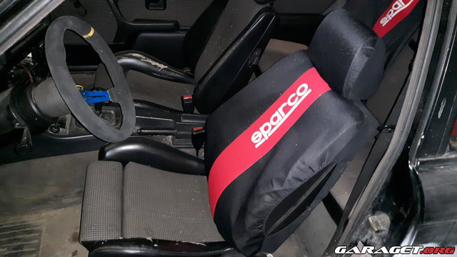

Halåja, nu var det dags att sparka igång ett projekttråd om mitt nybörjade projekt. Mitt första riktiga projekt!  Allt började med om att jag länge drömt om en e30 m3a, som sagt är det nog bara en dröm. För utan lottovinst har jag nog aldrig råd att lägga 50 000€ i en e30. Dom prisklasserna ligger dom här i Finland roll
Hade en vän som frågade om jag var intresserad av hans 325a, som i grund och botten är en 316. Men på 90-talet blivit ändringsbesiktad som 325, utbytta delar från 325 är: Motor/låda skivbromsar/abs  lamelldiff instrumentpanel och sportinredning. Tyvärr är karossen rätt dålig i plåtarna på utsidan. Tidigare ägare har försökt byta bakplåt och skärmkanter, och spacklat åter listhålen på sidorna med dåligt resultat.
Men pga att listhålen var åter spacklade så kom idén i mitt huvud M3 REPLICA!
12.2 inhandlades e30in av en kompis, samma dag fick jag en hallplats i närheten var jag bor. 4 av mina kompisar skruvar sina projekt där, dom har också projekttrådar här på garaget om det finns intresse att titta in  ( Oskii, _ZaNDeR_ ) Hallen som vi är i är 180kvm så räcker lagom åt 5 bilar.
Lite framtida planer: Bygga en E30 m3 replica i glasfiber med lite DTM inspiration/race stuk, som drivs av en m50b25 och kanske av turbo i framtiden
Nu tänker säkert många varför ¨förstöra en e30 å bygga m3 i glasfiber¨ 1: den är endå dålig på utsidig plåt, och drömmen är att bygga en m3 breddad e30 . 2: Är utbildad båtbyggare, så glasfiber är jag van att handskas med, och blir roligt att utmana mig själv

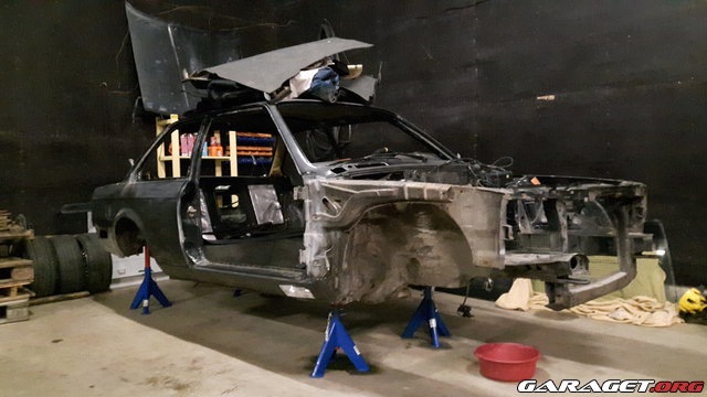

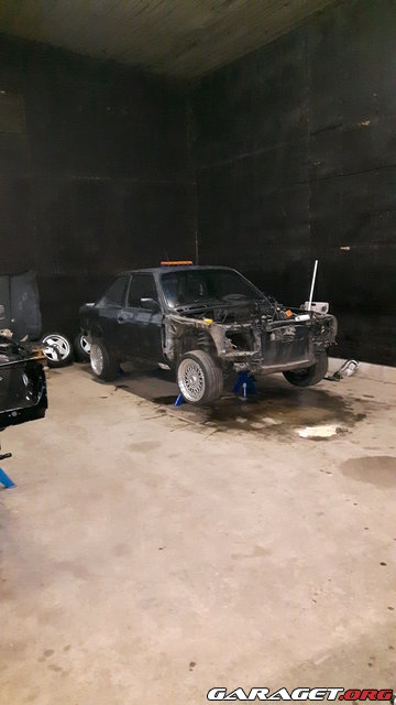

12.02 När bilen rullades in i hallen
https://www1.garaget.org/gallery/images/183/182694/182694-3ba7dabd2fd71bd8ba88c7220ad347dc.jpg
https://www1.garaget.org/gallery/images/183/182694/182694-dc9271d1a5dd18f3d1fd5022144f3c67.jpg
https://www1.garaget.org/gallery/images/183/182694/182694-c2b757bb1e0da96ede8e7c671c36919f.jpg
https://www1.garaget.org/gallery/images/183/182694/182694-58c67d287554800052c63a6c4d28f667.jpg

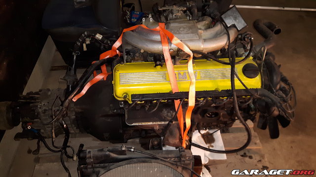

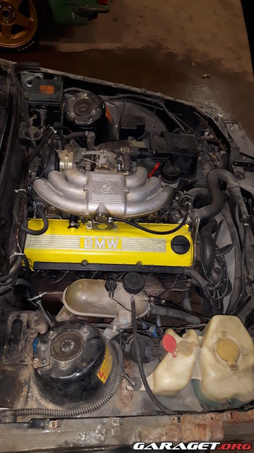

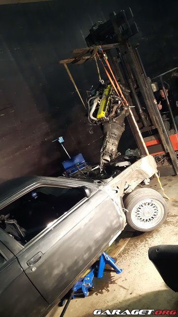

13.02 revs motorn ur bilen med hjälp av några vänner och en truck big_smile
https://www1.garaget.org/gallery/images/183/182694/182694-bb8b7483b1a3dce6ebf75f3b663ba43e.jpg
https://www1.garaget.org/gallery/images/183/182694/182694-a9fab75277a476eb782a63e9e8a2dc33.jpg
https://www1.garaget.org/gallery/images/183/182694/182694-a12101a3c121b21c6785d8665de70eaa.jpg
Så lämnade bilen och ståå i sitt hörn utan motor

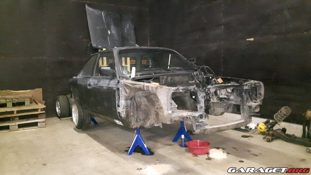

14.02 Var jag och tog lös framvagnen och resten av brömsrören och abspumppen
https://www1.garaget.org/gallery/images/183/182694/182694-5a6d2b0cbc154451458e23f3a3f177c3.jpg
Så står den nu idag, motorpaket kmr jag sälja vidare samt fälgarna. Kvaliten på bilderna är bedrövliga, skall försöka få något att ta bättre bilder med. Finns det frågår är det bara att fråga, annars kmr projektet rulla vidare i sin egen takt. Ingen brådska här inte cool

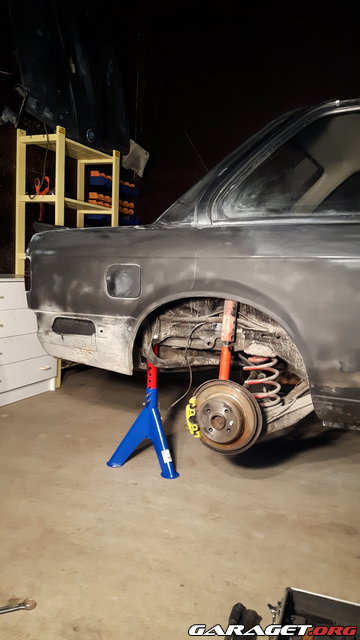

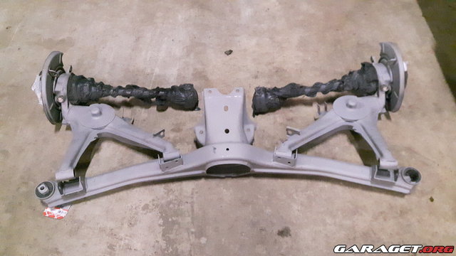

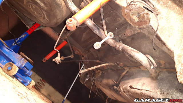

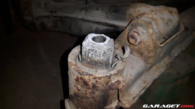

Var en sväng till hallen idag, fick ner bakaxeln efter liite krångel. Var nya skivor, handbroms och bromsklossar och monteringssatser på plats. Inget tidigare ägaren nämt om, men lättare att plocka i delar för mej och sparar en lite slant!
   https://www1.garaget.org/gallery/images/183/182694/182694-26257f48aeb1fac7b9ca4e0e85d5ab88.jpg
En bit av hylsan till bussningen lämnade in i karossen, har någon ett enkelt sätt att få bort den?
https://www1.garaget.org/gallery/images/183/182694/182694-f2c410dd33a2892c84d4895615db7618.jpg
Inga konstigheter här inte big_smile handbromsvaijern var jag tvungen att klippa av
https://www1.garaget.org/gallery/images/183/182694/182694-67fde34b44a8b16d6cdf24862b3a1550.jpg
Så lämnades bilen ikv, som nästa är att släppa ner tanken och riva inredning! cool

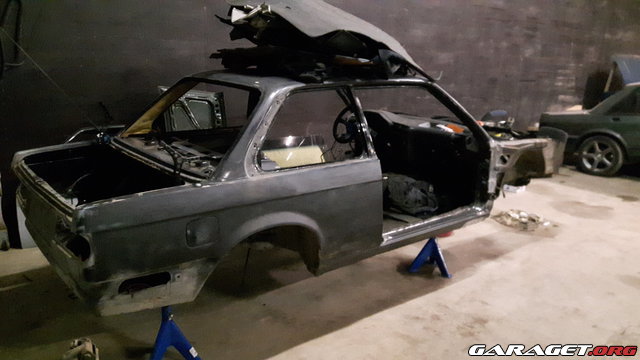

Var till hallen ikv men fick inte så mycket gjort
Rev ner tanken bränslepumpen och ledningarna.https://www1.garaget.org/gallery/images/183/182694/182694-514ad1774c3ff058c85a70bd19192882.jpg
Hittade i bakluckan tidigare ägarens dåliga plåtarbete hmm
https://www1.garaget.org/gallery/images/183/182694/182694-1baddff188a6fd6e80d7fa7869154483.jpg

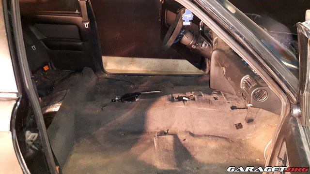

Började på att riva inredningen ocksåhttps://www1.garaget.org/gallery/images/183/182694/182694-00080b1386d1735306e9d24c848defee.jpg

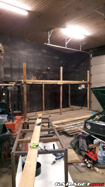

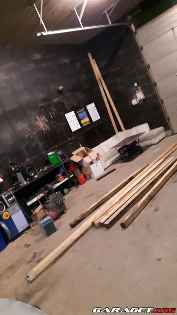

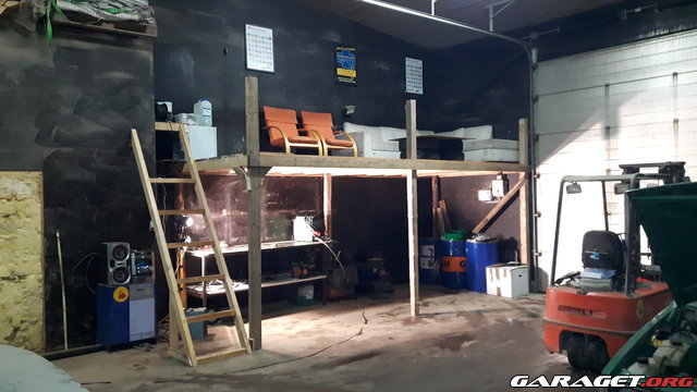

Inte hänt något med bilen, men har haft lite sidoprojekt i hallen!
Byggde ett loft med en kamrat cool
https://www1.garaget.org/gallery/images/183/182694/182694-0dd5d85e1e7871e178f9005ce7ddf25f.jpg
https://www1.garaget.org/gallery/images/183/182694/182694-a662cc792d228f54b1e3465b7c6d6abb.jpg
https://www1.garaget.org/gallery/images/183/182694/182694-4c5cf8bda92f7901ff1197f81f9aff7c.jpg
Blev bra när man fick upp soffan, kylskåpet och kaffekokaren. Så nu är det lite mera utrymme i hallen big_smile Skall försöka få bilen färdig för blästring nästa vecka iaf

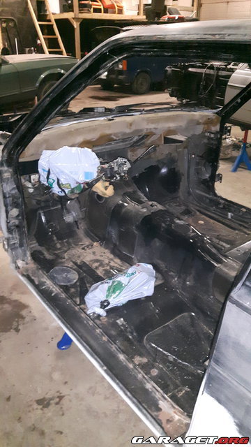

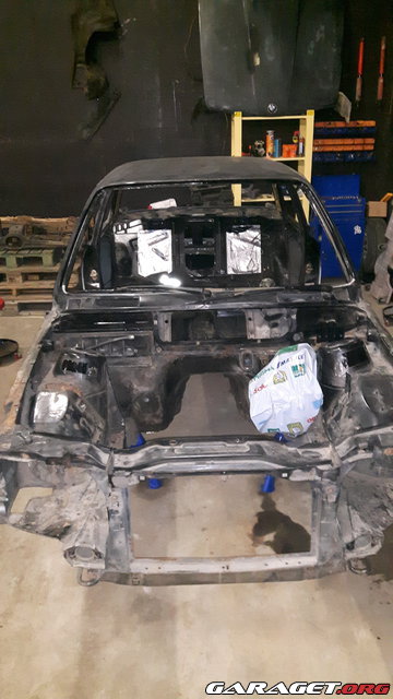

Idag blev innertaket och rutona bort tagna, rensade också allt vid bakluckan. Så har instrumentpanel och golvmattan kvar innan blästring. Skickade runt lite mail idag till blästringsföretag på priser och lediga tider, så får see när bilen blir blästrad big_smile
https://www1.garaget.org/gallery/images/183/182694/182694-00a85361773b57ab4dc3871d69053d63.jpg
https://www1.garaget.org/gallery/images/183/182694/182694-4fe96620045964f636b3ee3f3b3797b6.jpg

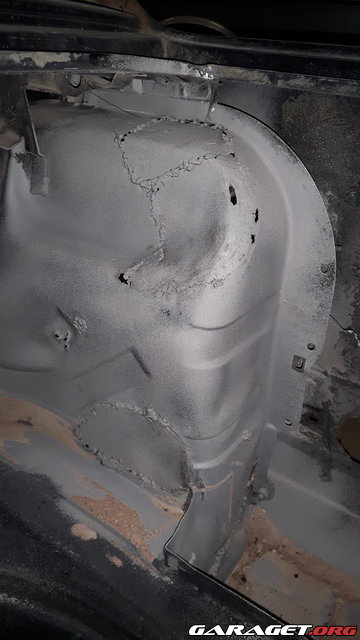

Har varit lite tyst här ett tag, Men nu är blästringen bokad! Nästa lördag skall undersidan och hjulhusen, motorrum och fram/bakvagn blästras!

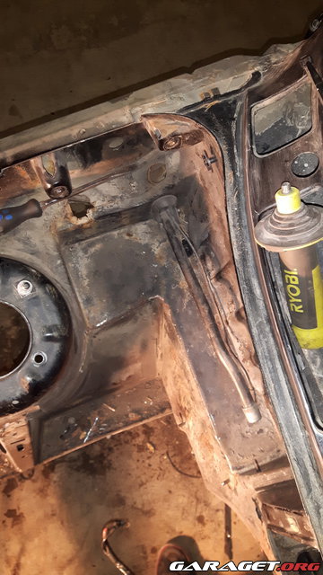

Underveckan har jag gjort bilen färdig för blästring. Ansåg att det var lättast att lägga så mycket av elen i påsar som möjligt, Ist för att riva ut all el. Så ska riva isär fram och bakvagn denna vecka big_smile

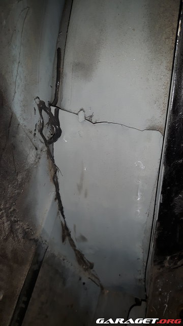

Har hittat lite mera rosthål och tidigare ägaren dåliga fixningar hmm
https://www1.garaget.org/gallery/images/183/182694/182694-416da69cc61f4747343e58405f1fa84d.jpg
https://www1.garaget.org/gallery/images/183/182694/182694-d760d52becce01d40b2c060b30db5d81.jpg
Här var det bara svätsat några punkter som inte tagit fast, ett slag med hammaren så var plåten lös lol

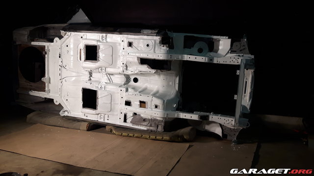

Nu har det hänt greijer här! Idag skickades bilen på blästring och 3 timmar senare var den färdig att hämtas. Dom hade lite problem att få lös orginal underredsmassan, så det gick åt lika mycket sand som det går åt på 3bilar på min e30 lol Men tackar Lindvalls måleri för snabb och billig blästring med grymt resultat!
https://www1.garaget.org/gallery/images/183/182694/182694-9a0d6b49f9bbd0a2d1b24d03dec5fc45.jpg
https://www1.garaget.org/gallery/images/183/182694/182694-ca85ccf7cbbbf556da0f968f00f2873d.jpg
https://www1.garaget.org/gallery/images/183/182694/182694-c8d5cb0e49745d0c12f3581b2b5bc3ef.jpg
https://www1.garaget.org/gallery/images/183/182694/182694-7f776e4a62e8bb4a67f2ad8dc8fb19d4.jpg
https://www1.garaget.org/gallery/images/183/182694/182694-2cab8a6496f281df664aac77acb406f2.jpg

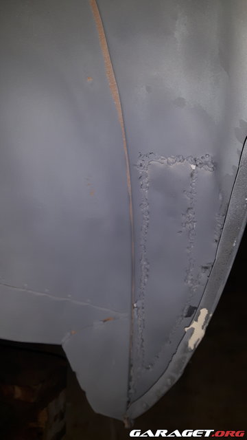

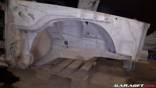

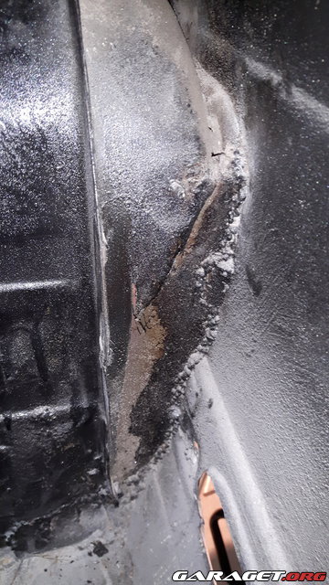

Började med att kapa bort största delen av rosten https://www1.garaget.org/gallery/images/183/182694/182694-1b0d44421bd4ccdbcf58b3acc49dc97c.jpg
Sedan penslade jag på tikkurilas 2komp epoxy primer för att slippa utrosten när de lite fuktit i hallen.
https://www1.garaget.org/gallery/images/183/182694/182694-dfea20b84aa802d39e3eee6471320e49.jpg

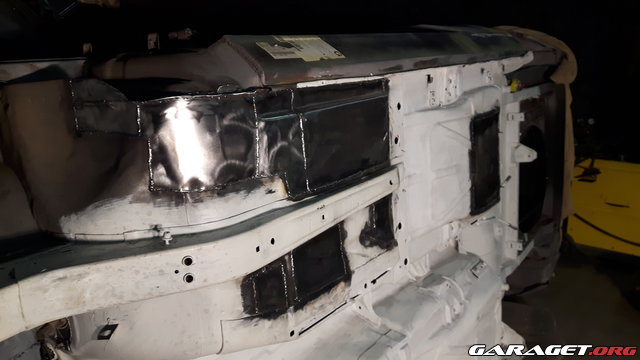

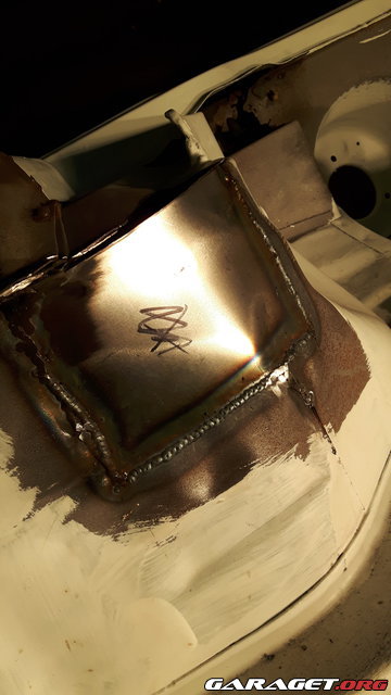

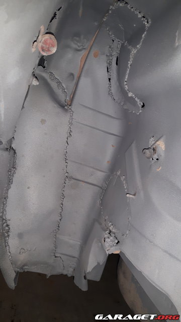

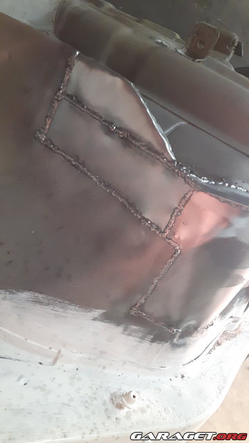

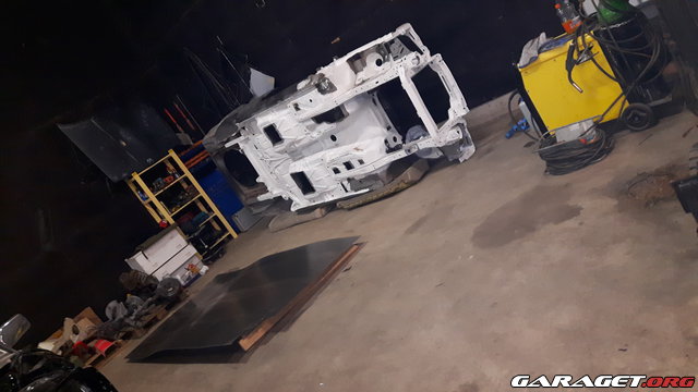

Hämtade 1mm plåt som är 1,5x3m så det räcker och lämnar över. Har börjat svetsa rosthålen också. Först var det meningen att ha en kompis att svetsa men tänkte att nu eller aldrig är det dags att lära mig svetsa cool Så svetsfogarna ser ut som dom gör men kanske man lär sig med tiden! Sålänge det bränner ordentligt igenom är det bra
https://www1.garaget.org/gallery/images/183/182694/182694-202fe9e9102a7e7776f661b24da2b011.jpg
https://www1.garaget.org/gallery/images/183/182694/182694-68a0676bb3627df64ef8066a9d16feba.jpg
https://www1.garaget.org/gallery/images/183/182694/182694-7a3d1f2671387e6bed5bbad29c9c5122.jpg
Så lämnades bilen ikv, mera svetsning imrgn! big_smile

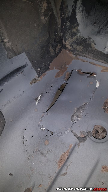

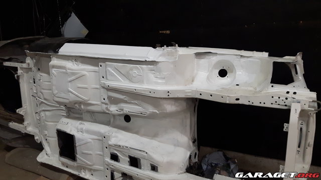

Halåja! Svetsen går på fullt, hål efter hål så blir dom mindre till slut big_smile

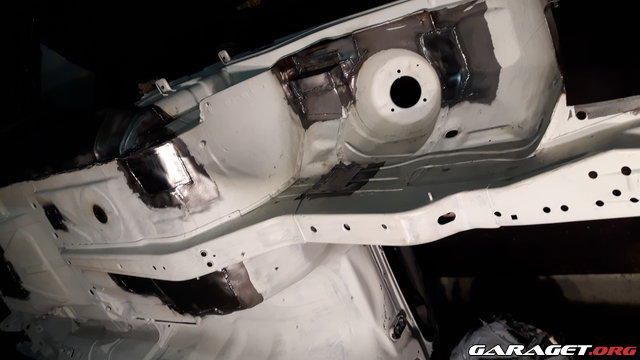

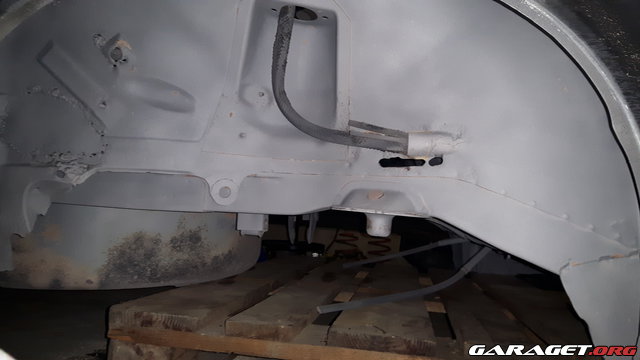

Passagerargolvet och hjulhuset är färdig svetsas och fått epoxy primer på sig
https://www1.garaget.org/gallery/images/183/182694/182694-b5838dcdee0d6517a36c5eb1aa99a8a2.jpg
https://www1.garaget.org/gallery/images/183/182694/182694-9915654a169c869da444ffe6d1e68ba7.jpg

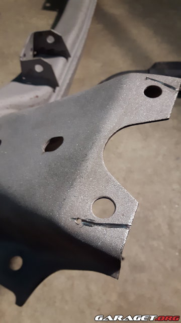

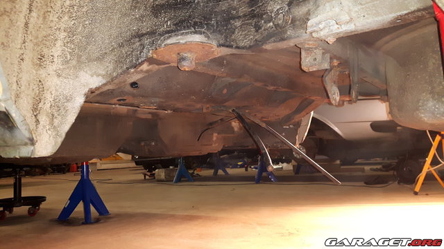

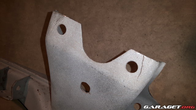

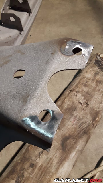

Fann 2 sprickor i bakvagnsbalkken var diffen fästs, troligen kommit när diffen var lös mad
https://www1.garaget.org/gallery/images/183/182694/182694-75b2eb85ba97554c93d407605b58c329.jpg
Började med att borra ett litet hål i slutet av sprickan så den inte kan sprida sig, sedan kaapa bort lite material så det finns att svetsa i
https://www1.garaget.org/gallery/images/183/182694/182694-b56f93b83f53523120b6d206a7f42d26.jpg
Funderat på att föstärka övre fästet med ett flatjärn över båda hålen. Som svetsas varvet runt och borrar hål för bulttarna i. Någon som gjort något liknande?
https://www1.garaget.org/gallery/images/183/182694/182694-abe8cf7d47a03bf6dbe39d6cd192b891.jpg

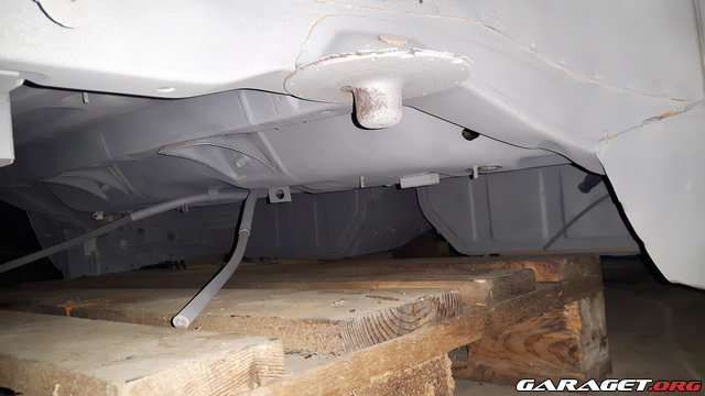

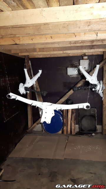

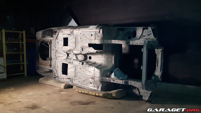

Bakvagnen fick också epoxy primer på sighttps://www1.garaget.org/gallery/images/183/182694/182694-369fa8789a225015cf811d0acab5bfd5.jpg
Som näst är det att ta tag i chaufförs sidans rosthål, här emellan skall e46ana göras i ordning för besiktning när tidigare e30in som fungerat som bruksbil sålts bort cool

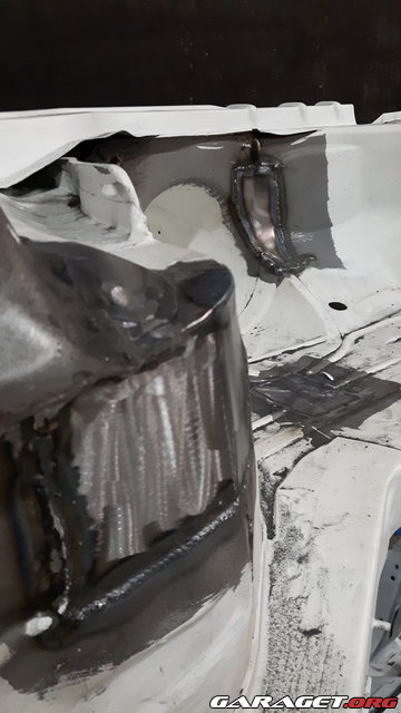

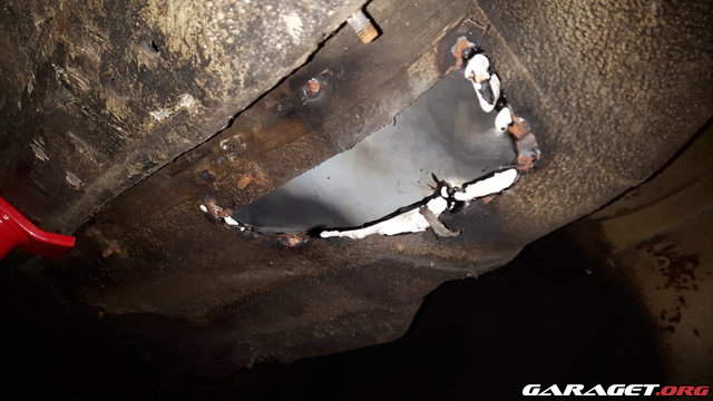

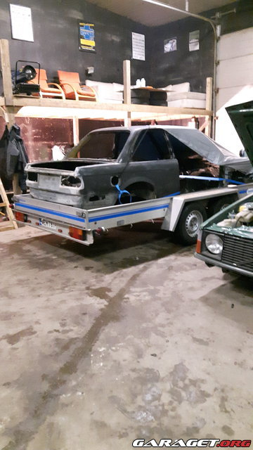

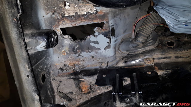

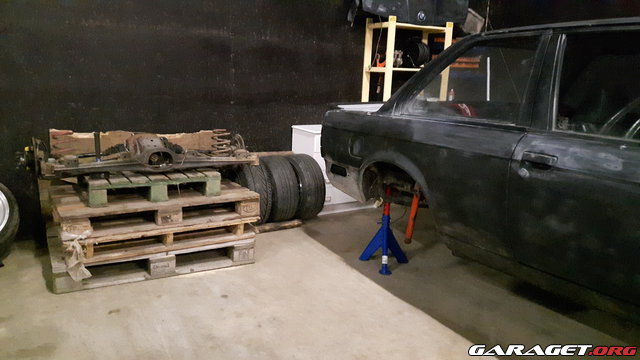

Dags att uppdatera lite. Motivationen har varit lite låg med all rostlagning, och andra projekt har varit roligare! Men lite har jag fått gjort. Bilen blev vänd så att chaufförs golvet kunde svetsas. Fanns lagom med rosthål men bara 1 kvar cool
https://www1.garaget.org/gallery/images/183/182694/182694-952a6f56e7234ee5d5d5239a950c8024.jpg
https://www1.garaget.org/gallery/images/183/182694/182694-278dacfb1400d2d2fca10f05af3eaa50.jpg
https://www1.garaget.org/gallery/images/183/182694/182694-cbc981c19d52414ec81a42cd5ce867d1.jpg
