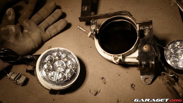

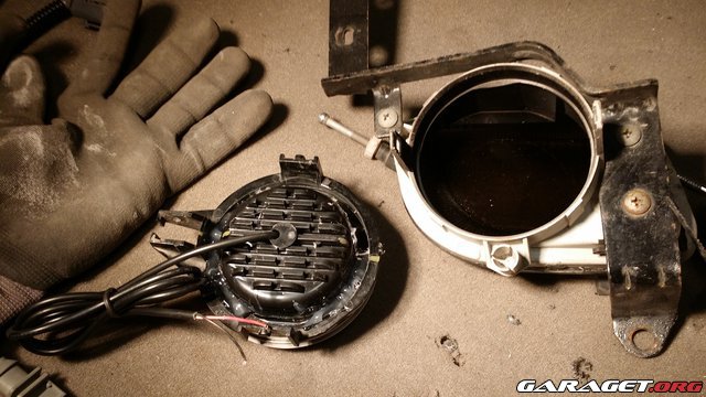

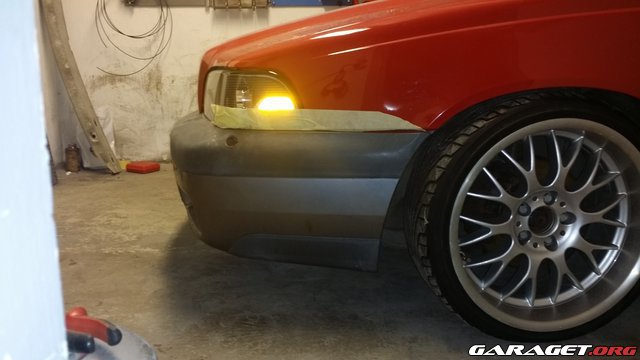

Har beställt ett par billiga drl:s. Som jag nu satt in dimljus insatsen smile ska börja på min nya stöt ikväll då jag hämtar den senare idag:)

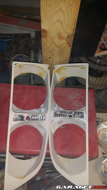

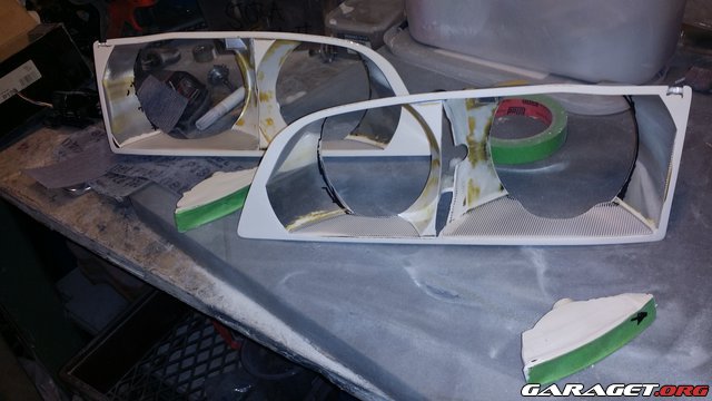

Början på mina strålare här har jag kapat ur reflektorerna för projektorerna samt kapat ur poslamphus från facelift v50 samt slipat kapat mellan reflektorerna för att limma dit de.

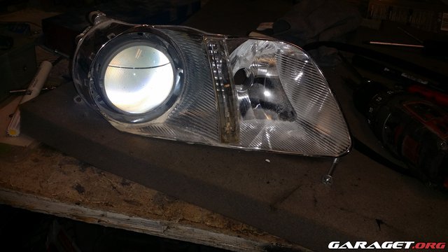

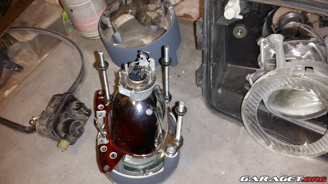

Bild på hur Helljus projektorn samt poslampenheten kommer ifrån smile
https://www1.garaget.org/gallery/images/12/11755/11755-226668853a3c0cee1af7dd7a3d1f9d31.jpg
Bild på lösningen av fasrsättningen av projektorerna.m5 gängstång samt en de muttrar osv mkt för att kunna justera vid behov smile

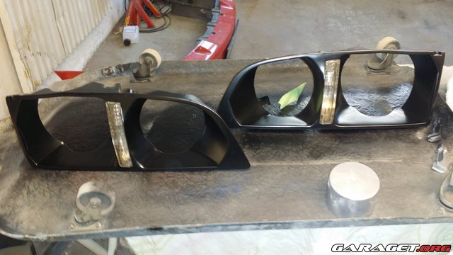

Insatser lackade sidenmattsvart smile
https://www1.garaget.org/gallery/images/12/11755/11755-a89e8fd110885372cc5a572d382315e7.jpg
Färdigihopmonterade wink
https://www1.garaget.org/gallery/images/12/11755/11755-2112086a4249d8e82f1e9c7dc5422ef2.jpg

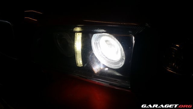

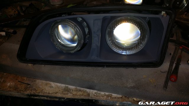

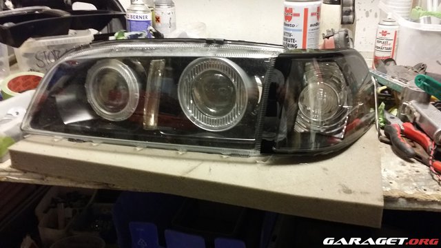

Halvljus samt position på svårt att få en bra bild med en morot som kamera.. tongue

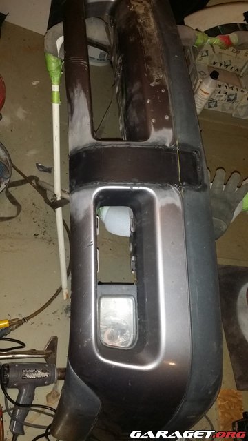

https://www1.garaget.org/gallery/images/12/11755/11755-d9fea2cb5472513f0a7ef7c67ac910cf.jpg

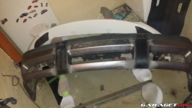

Min plan på framstöt utslätad xc stöt wink bara å hugga in på den ikväll sen då jag hämtar den ikväll smile

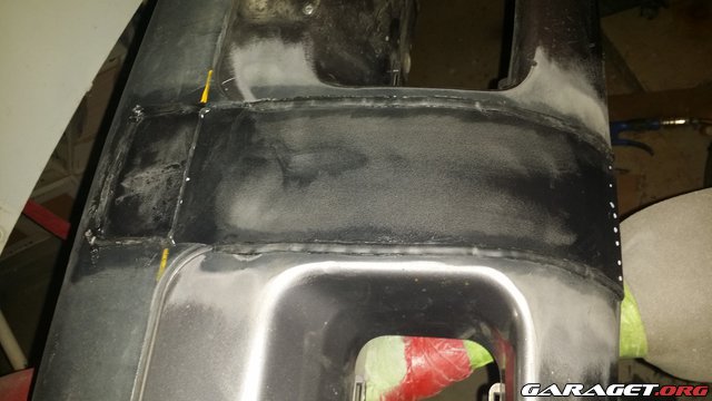

Nästan klar svetsad på utsidan.bara lite pyssel kvar på övergången mellan över å underdel el va man ska kalla det smile

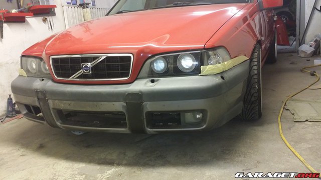

https://www1.garaget.org/gallery/images/12/11755/11755-6c220b8621db72c5841eecdbb86d38e1.jpg
Va tvungen å provmontera lite wink
