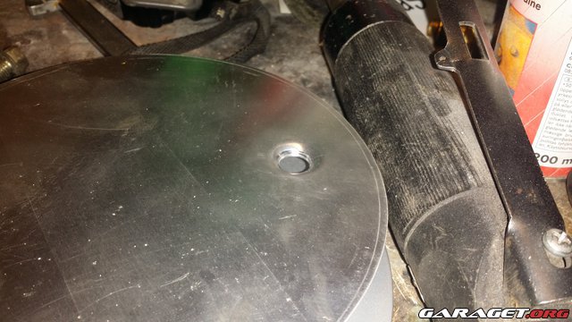

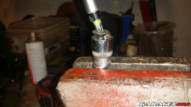

https://www1.garaget.org/gallery/images/12/11755/11755-8567e09abe2ac1cf80dba942e0e8dffc.jpg
Försänkningsverktyg big_smile
https://www1.garaget.org/gallery/images/12/11755/11755-9c9e87bf96408ec95c56c6fe65c10504.jpg
Försänkning i kåpa smile

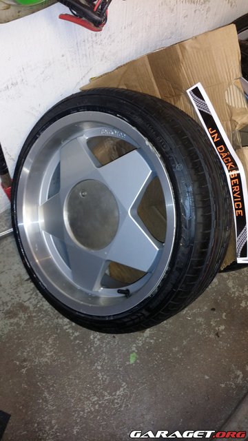

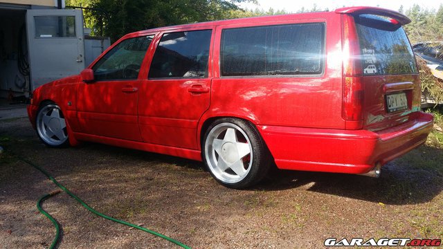

Provmontera kåpor samt monterat de nya däcken,kan tillägga de att hjulen köptes billigt osett big_smile va billiga å en kompis som bor i närheten köpte den åt mig samt skicka den till mig smile
Dock är dem i 5/112 så 20mm omvandlingsspacers sitter på wink
https://www1.garaget.org/gallery/images/12/11755/11755-815bb5758277838b914f4834736992ca.jpg
Lackade kåpor samt kapar ett varv på bak fjädrar samt coils i bott fram  utan hjälpfjädrar smile skulle kanske varit ner mer fram hmm men vet ej hur de blir med frigång mot skärmkant med däck hmm ska kollas upp noggrannare senare big_smile

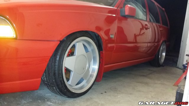

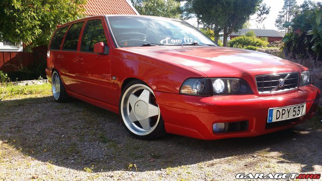

Liten uppdatering med lite bättre bilde,dock ändå knäppt med en potatis 😂
Ska nog  ner lite mer fram då de finns ca 1-1,5 cm tillgodo vi rattutslag 😁👍
Så nu läre kapas även fram 😉

https://www1.garaget.org/gallery/images/12/11755/11755-41ddbe0bbd2776a2ce6289bc7688375f.jpg
Kass bild men lite helhet iaf 😁
Lite mer fram så ☺
https://www1.garaget.org/gallery/images/12/11755/11755-93e466e455ccad63523e04dca3a9daba.jpg
☺ lite skitig å halvmatt men men  😉

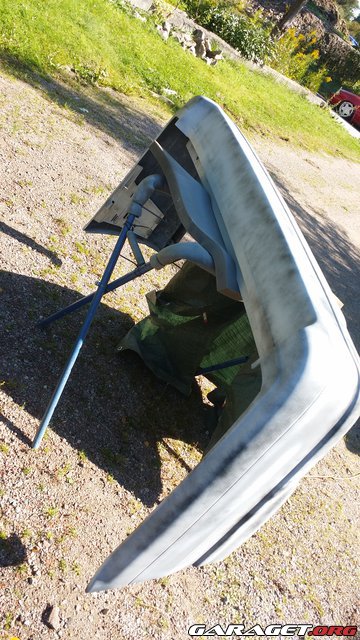

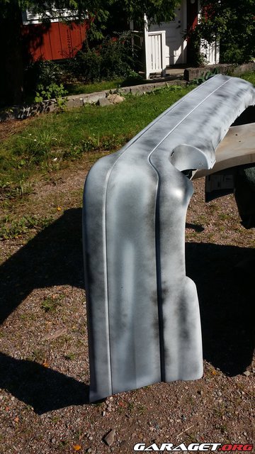

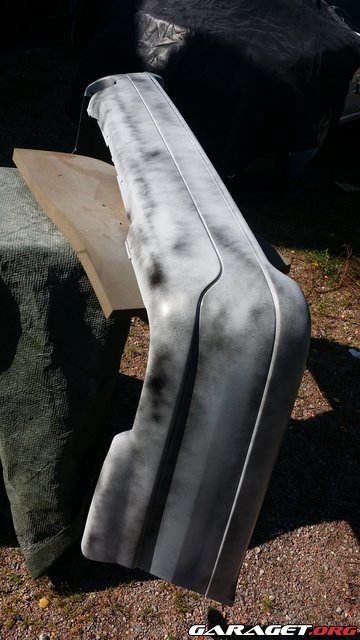

Har hunnit gnida lite på min tillfälliga bakstöt nu nån kväll här så har lyckats grunda den idag big_smile (den svarta färgen är märkfärg till slipningen inför lack )
Så nu är de bara å låta den torka ett tag å försöka gnida av grunden lite å spraya lite färg big_smile

https://www1.garaget.org/gallery/images/12/11755/11755-292f30dea0cd00b19ee07d1dd04a2250.jpg
Hö sida smile
https://www1.garaget.org/gallery/images/12/11755/11755-62abf3b03d2c9c4ab8d5e3ca34eb9af9.jpg
Vä sida smile
https://www1.garaget.org/gallery/images/12/11755/11755-5650025ec577c08c56bb46053cb0a939.jpg
Ovansidan smile

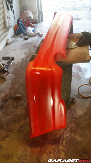

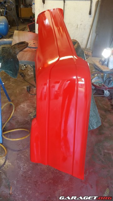

Sådär då..
Gjorde ett ryck idag i de fina vädret å slipa grund samt måla bakstöt big_smile så skönt big_smile
Jaja bara å vänta på att den blir redigt torr så jag kan montera den här någon dag framöver  smile
Lite bilder som sig bör wink
353 Inlägg
24 augusti 2016
#116

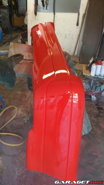

https://www1.garaget.org/gallery/images/12/11755/11755-752478963f6bf61fef6561eb6782b83c.jpg
Häftlager lagt ☺ har tyvärr ingen bild på slipad grund men troligen inge kul å se heller big_smile
https://www1.garaget.org/gallery/images/12/11755/11755-3519c3dee32a487d6d48b7a1eac270f4.jpg
Rikligt med färg lager lagt wink
https://www1.garaget.org/gallery/images/12/11755/11755-55beb9e423be5f844232938dc92c14fa.jpg
Efter ett Bra lager klarlack big_smile
Får duga så länge med sprayburk då den "riktiga" stöten får ett riktigt lager färg sen wink
Ja hopp allt för nu big_smile nu återstår bara montering sen big_smile
