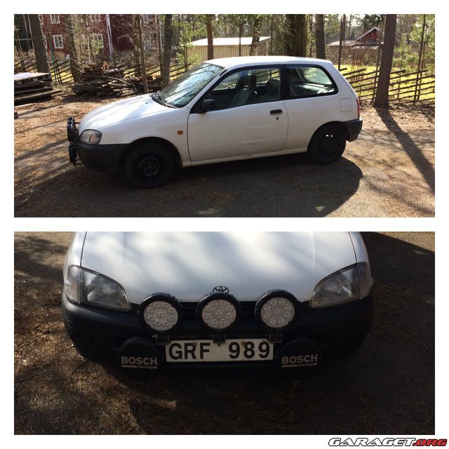

Bilen har även fått sommarskor, men står fortfarande på 13" plåt som jag lackade svarta.
Satte även dit Bosch kåporna till extraljusen, och det är så här den får se ut tills jag monterat coilovers:ena.

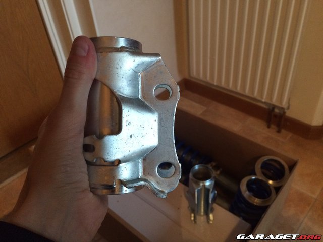

Coilovers hemma. Nu kan jag visa bild på vad som behövs göras för att modda dessa till att passa på bilen.
Det är alltså coilovers till Golf Mk2 fram och Mk1 bak.
Fram. Dessa ska borras upp i övre hålet. Måste dit med ett nytt hål egentligen strax ovanför det gamla. Ingen större insats

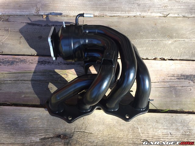

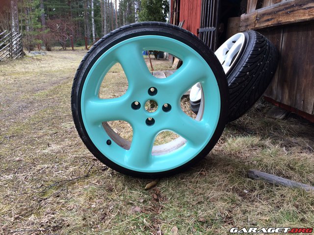

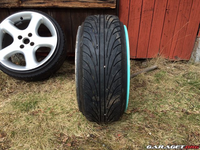

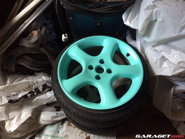

Var till morsan och besiktade hennes bil igår och passade då på att fixa med mitt eget. Insuget är lackat svart, packningarna köps i slutet av månaden. Nöjd med resultatet. Är ju inget jag kommer stå och visa för folk, och skitigt kommer det bli med, men för min egen skull så känns det bra med svart.
https://www1.garaget.org/gallery/images/11/10198/10198-9aa63cb595abbd97f26a13e6e9238b6c.jpg
Lämnade iväg två fälgar för omkrängning som även måste limmas pga läckage. Ska hämta dom nästa gång jag åker till morsan igen, som förmodligen blir om en vecka eller två.

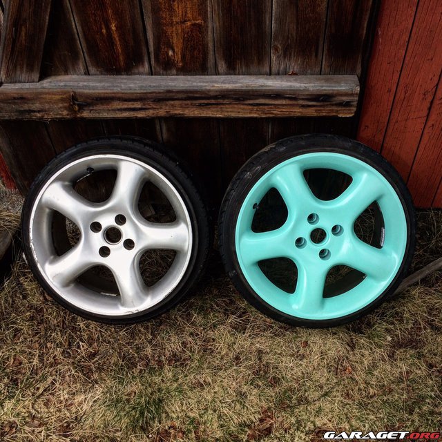

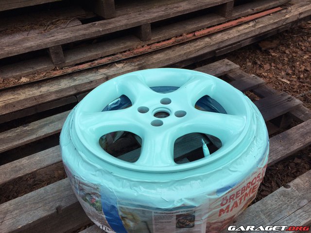

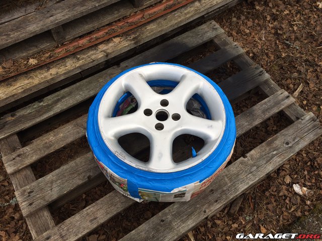

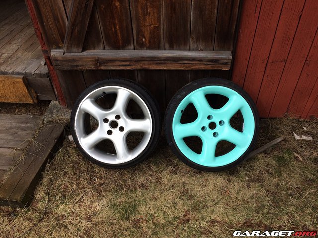

Passade även då på att lacka en fälg för att se hur det skulle bli med färgen. Nu i efterhand så är jag nöjd, fast dom möjligen blev lite ljusare än tanken var från början. Men det får funka några månader in på sommaren, så kanske dom får bli blå senare.
Maskerad och nermattad. I fälgen är originallack, kommer ändå bli så mkt skräp och asfaltsfläckar mm som fastnar där, så det kändes inte som någon mening med att lacka där
https://www1.garaget.org/gallery/images/11/10198/10198-05ce4760942440a9dce4132c8e33deac.jpg
Färg på, innan avmaskering
https://www1.garaget.org/gallery/images/11/10198/10198-631fcac3dc85662ee433274e333de62c.jpg
Resultatet
https://www1.garaget.org/gallery/images/11/10198/10198-df93795a1836268124be8e9449a9cf21.jpg
https://www1.garaget.org/gallery/images/11/10198/10198-898f8931cee09ca4d34a38ee90af746a.jpg
https://www1.garaget.org/gallery/images/11/10198/10198-5781998903b0fdb87cd132fe99988f9d.jpg
https://www1.garaget.org/gallery/images/11/10198/10198-4000611b387c0e6f59c4a6a8755b27e2.jpg
https://www1.garaget.org/gallery/images/11/10198/10198-82dd47daa3b7fe6c621cbfdcc9ae1376.jpg

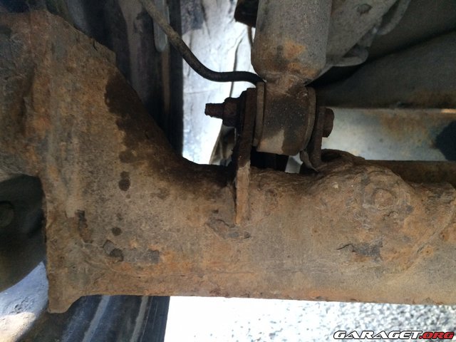

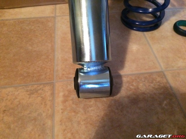

Kollade även på originalfästet bak där coilsen ska monteras, och där nu original dämparen sitter. Istället för att kapa/korta fästet på coilsen 18mm och även då köpa nya bussningar, så flyttar vi originalfästet och monterar då hela coilsen som den ser ut. Mycket smidigare. På bilden nedan är det alltså det högra fästet som flyttas inåt på bilen 18mm. Så kanske man skulle borsta av och lacka bakaxeln när man ändå håller på
https://www1.garaget.org/gallery/images/11/10198/10198-1a37aa2b70a0944071b8f18a9caa299b.jpg
