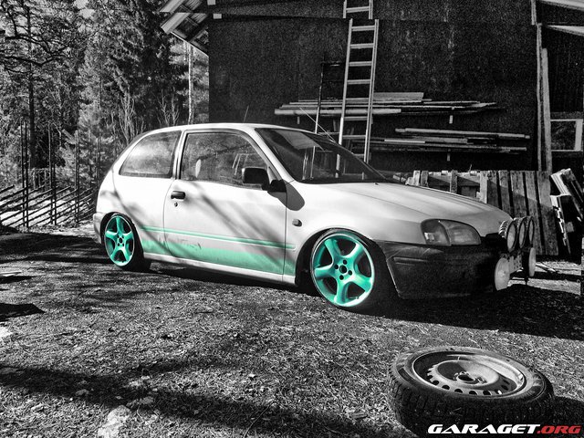

Dåligt gjord, men man ser hur jag tänkte iaf. Vet inte exakt om man ska ha stripen på dom ställena. Men vore bra om man kunde använda sig av spåren från dom gamla listerna. Sen den grövre, den kanske man ska flytta upp lite?!
https://www1.garaget.org/gallery/images/11/10198/10198-3bbe50dac19484a75ad5c973ce6696fd.jpg

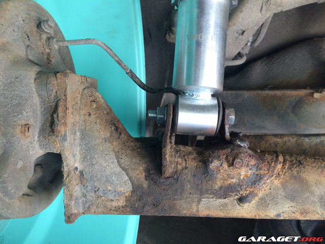

Fästet flyttat från original, och 18mm längre in mot bilen för att få plats med coilsen
https://www1.garaget.org/gallery/images/11/10198/10198-5c9297d734688d5f2e53977ddfb483f7.jpg

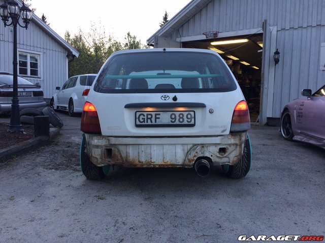

Inpassning av avgassystemet. Original 1,5". Egengjord övergång från original till 2,5" med böj och upphängning som sedan övergår till japsdämparen med till slut ett 4" utblås
https://www1.garaget.org/gallery/images/11/10198/10198-db6ce916a394bc02909bfc1caddaf931.jpg
Med kofångaren på och urkapat i stötfångaren för utblåset

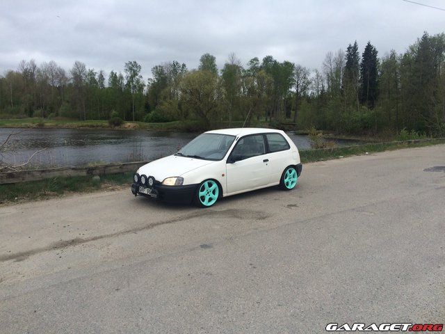

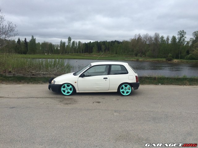

Helhetsbilder
https://www1.garaget.org/gallery/images/11/10198/10198-f436c9348123ca648e490c3391a68ce0.jpg
https://www1.garaget.org/gallery/images/11/10198/10198-747b94ae54171552ab5d499a903f86ef.jpg
https://www1.garaget.org/gallery/images/11/10198/10198-4b2f5d027c39e2d3a37279fe270fbd66.jpg

Go den ser ut på de två sista bilderna! smile
var lite tveksam på att du skulle lacka fälgarna blå/turkosa först, Men lirar riktigt bra ihop med bilen smile

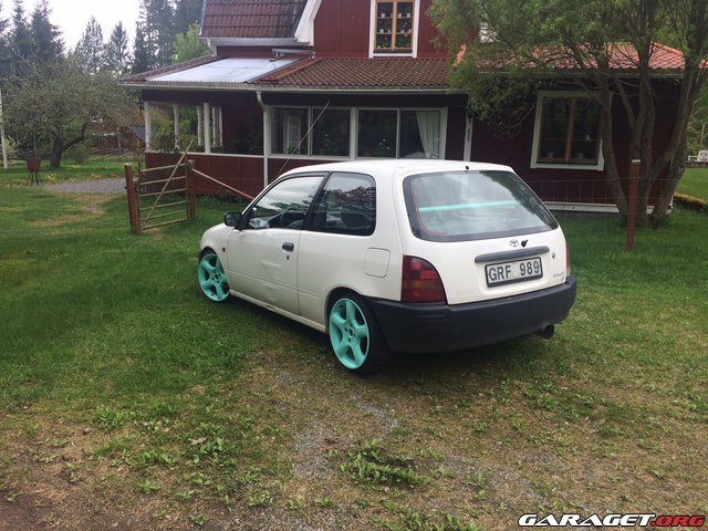

Har justerat coilsen fram nu, är hemma vid lägenheten och stod på parkeringen och fixade det. Bak får vänta tills jag har rätt verktyg oså. Men fram höjde jag den kanske 2cm och nu finns det fjädringsväg och blev mycket mjukare samt bekvämare. Märke man direkt jag skulle ner från parkeringen, det är en liten trottoarkant där. Bak är det fortfarande stumt.
Syns nog inte att jag höjt den fram, men är grymt nöjd med det resultatet som blev för det lilla jag justerade.
Markfrigången är ca 3-4cm nu när det satt sig.
https://www1.garaget.org/gallery/images/11/10198/10198-a3ef55b647b1b374faa84bfc4923d5fb.jpg
https://www1.garaget.org/gallery/images/11/10198/10198-4118b3058a7f0c9b4625052295ecd1a5.jpg
Ska fixa resten bak också. Men vet inte än om jag ska ta bort genomslaget och sätta dit hjälpfjädrarna. Eller om jag bara ska ta bort genomslagen.
