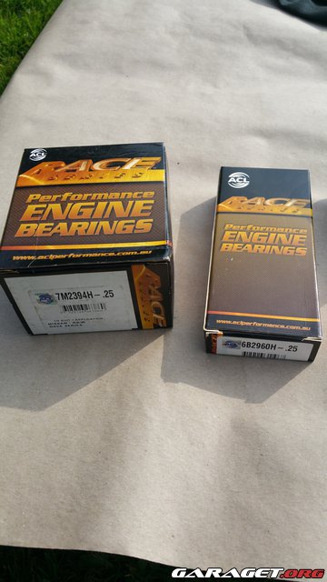

Fått hem mina öd-lager från Mr-tuning och monterat veven, imorgon blir det att montera kolvar och oljetråg smile Sen ska jag slipa in alla ventiler i toppen och byta ventiltätningar!

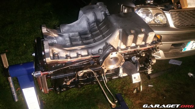

Monterar ihop blocket just nu, förhoppningsvis kan det monteras i bilen om några timmar utan toppen på 😊 Bilder kommer ikväll på vad som hänt!

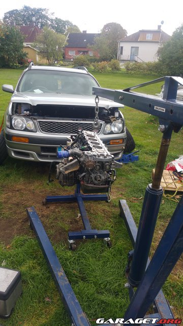

Fått ihop hela bottendelen nu och oljetråget, börjar imorgon med att lyfta i motorn sen slipa ventiler! smile

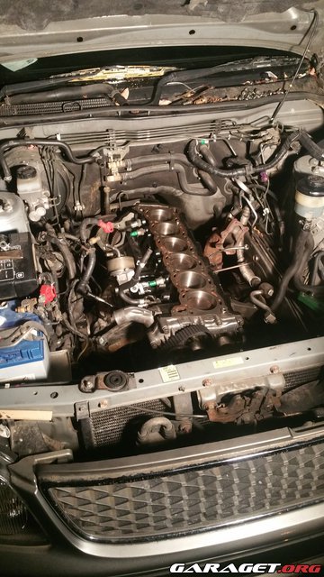

Motorblocket sitter nu i bilen och framvagnen är ihopskruvad igen! Är inte helt smidigt när det är fyrhjulsdrift tongue Imorgon blir det att göra färdigt toppen sen fortsätta montera allt runtomkring. Förhoppningsvis kan den startas på onsdag smile
Även fått ursprungskontrollen godkänd och tillfällig registrering så att jag får köra direkt när bilen är klar!
