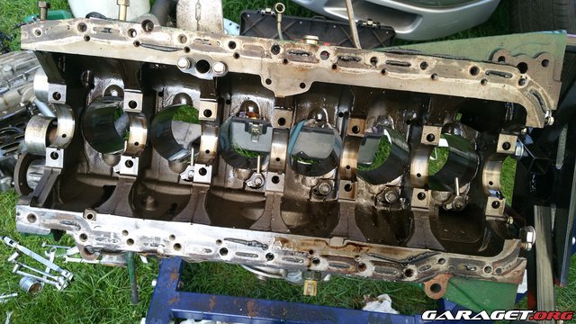

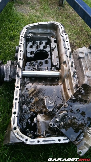

Lagom roligt att se detta hmm

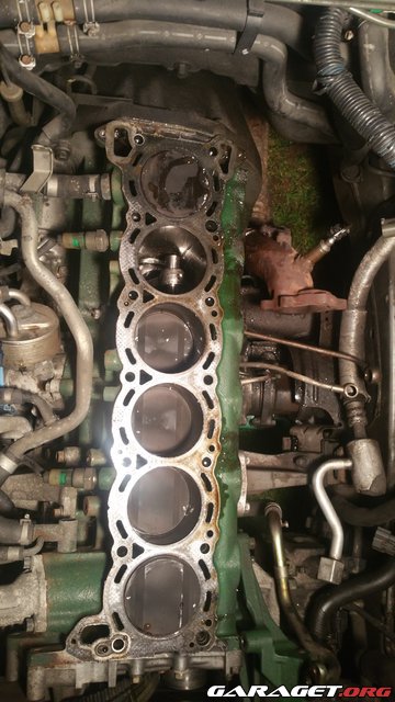

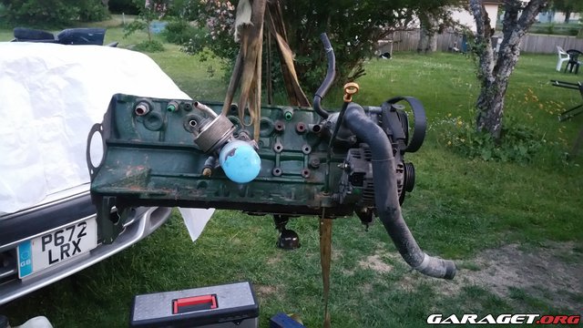

https://www1.garaget.org/gallery/images/176/175516/175516-a97d33c203d3f20e4e6b0d83901b4e9d.jpg

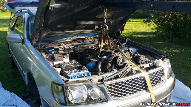

Hela framvagnen lossad och motor på väg ut

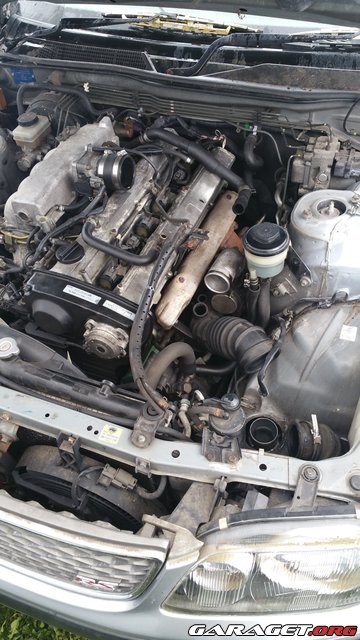

https://www1.garaget.org/gallery/images/176/175516/175516-58dceac3e021a46523c5c8ab280b9c35.jpg
Rensat smile

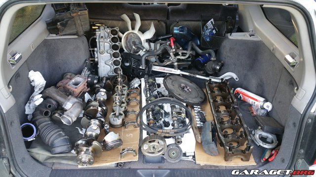

Tur man har stort bagage!
https://www1.garaget.org/gallery/images/176/175516/175516-fe4ea5b831fe46d09b80118ca6e0e841.jpg
https://www1.garaget.org/gallery/images/176/175516/175516-dfb0b5b96a42708dab7b5fcf39c9c736.jpg
Allt för tillfället, delar är på väg hem och mer ska beställas! smile

edinZ skrev:
fy fan rasade den när du körde hem den? sad
Japp körde typ 17 mil i England sen blev det tvärstopp sad Blev att flyga hem igen och hämta med bil och släp smile

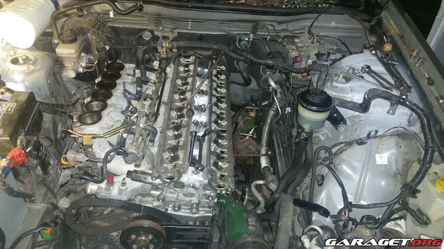

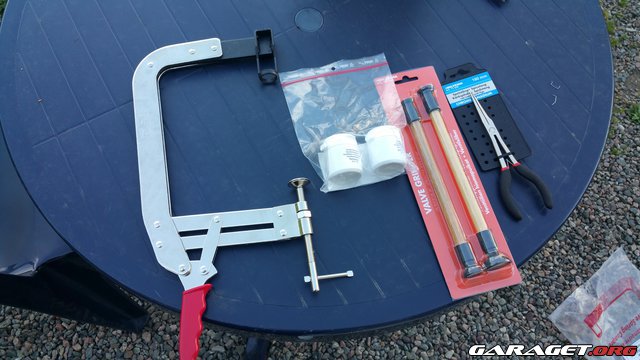

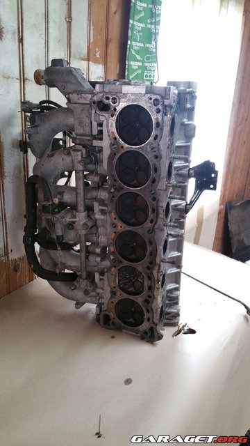

Varit och fixat lite verktyg så nu ska jag börja renovera toppen! Blir att slipa in ventiler och byta ventiltätningar om de är slitna smile
Trevlig midsommar!
https://www1.garaget.org/gallery/images/176/175516/175516-8050ed9532ba8b9323799b1de14642d1.jpg

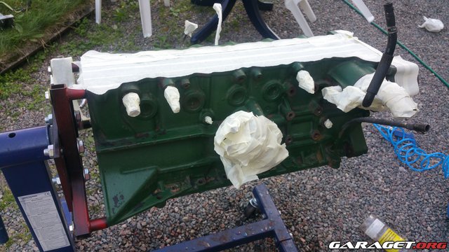

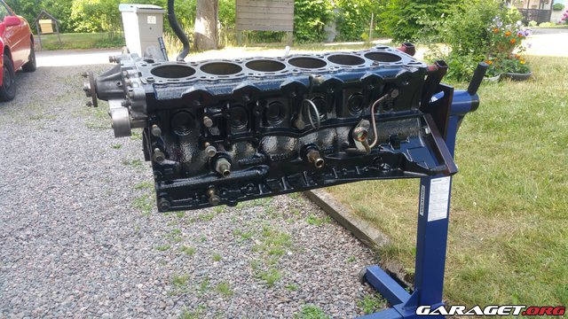

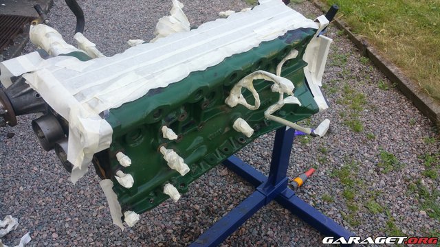

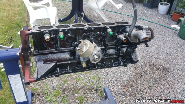

Passade på att tvätta och måla blocket idag smile
https://www1.garaget.org/gallery/images/176/175516/175516-0630872f26f24bdcf993f217f321bf04.jpg

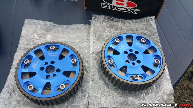

Dags för en liten update! Fick hem ett par ställbara kamdrev idag, och nu är blocket helt klart för att sättas ihop igen big_smile

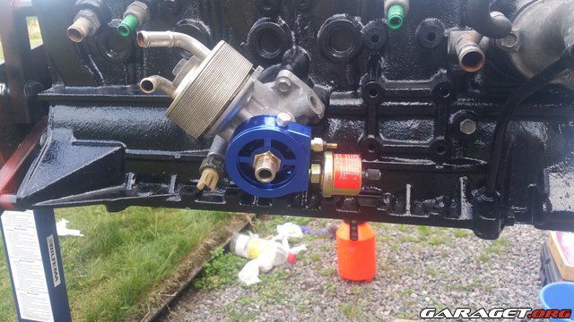

Fick på en adapter med oljetrycks- och oljetempgivare också! Oljekyl blir det när bilen är reggad i svensk trafik smile
https://www1.garaget.org/gallery/images/176/175516/175516-2cd0122956ebaefea90a1b49dff246d5.jpg

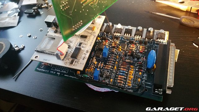

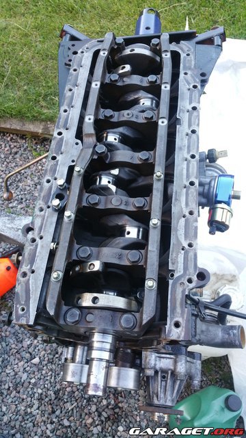

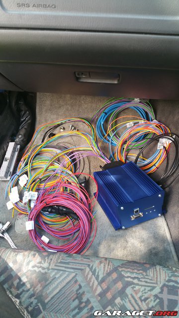

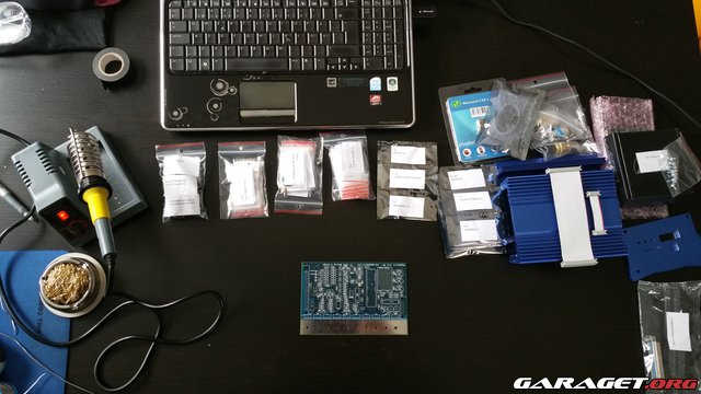

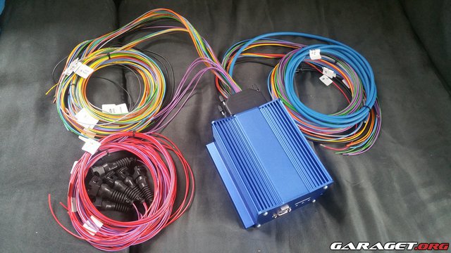

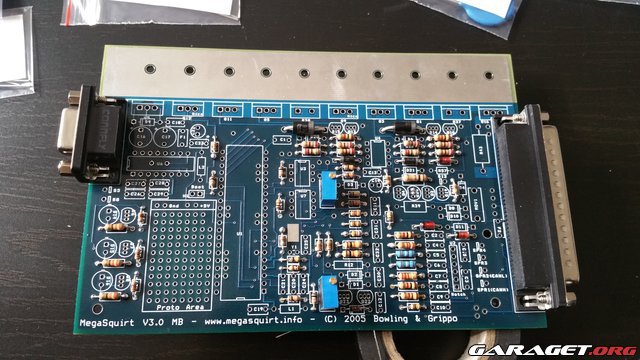

Tjenare! Har precis börjat bygga ihop mitt styrsystem som jag kommer använda i Stagean smile Håller också på att montera ihop blocket nu!
https://www1.garaget.org/gallery/images/176/175516/175516-92a047cc039d05f581764684d7b7f9f0.jpg
https://www1.garaget.org/gallery/images/176/175516/175516-fcbd1f56e6b569b458ec7d8a03660751.jpg
425 Inlägg
12 juli 2016
Äntligen dags för ny uppdate! big_smile

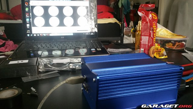

Styrboxen färdiglödd!
https://www1.garaget.org/gallery/images/176/175516/175516-f2e4e91280ba7177047b1d8a6ed25413.jpg

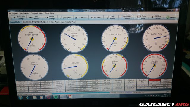

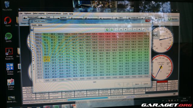

Lagt in programvara i boxen och kopplat ihop med Tunerstudio smile
https://www1.garaget.org/gallery/images/176/175516/175516-19604a74091b33517aaaebb025b6ada9.jpg

Boxen med kabelhärvor
https://www1.garaget.org/gallery/images/176/175516/175516-c7652d27db7b9a31de9bfc9a732c5819.jpg
Inkopplingsdags! Ska försöka ta mig in i systemet och få allt att fungera tillsammans med automatlådan smile
https://www1.garaget.org/gallery/images/176/175516/175516-545415bc7ffd80550318017803f6045d.jpg
Väntar även på en komplett packningssats till hela motorn och lite mer grejer som förhoppningsvis kommer denna veckan smile

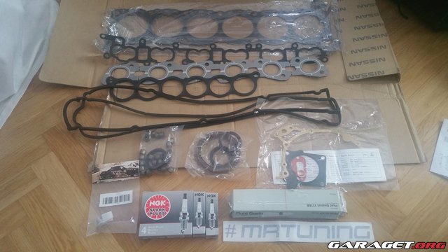

Äntligen fått hem lite mer grejer till motorn, 4 "nya" ventiler eftersom de blev krökta vid raset (är på väg hem), och en Nissan original packningssats från Mr Tuning + lite mer smågrejer smile

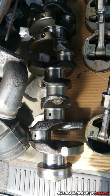

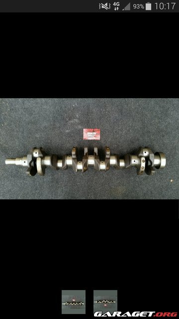

Tyvärr så måste veven slipas, så har precis köpt en färdigslipad från England, borde komma om en vecka smile
Ska också skicka in papprena för ursprungskontroll nu så att man kan regga in bilen direkt när den är körbar igen smile
Packningssatsen för hela motorn
https://www1.garaget.org/gallery/images/176/175516/175516-4b50c2ae7ba2027d7f918a456f9670a4.jpg
Vevaxeln från England
https://www1.garaget.org/gallery/images/176/175516/175516-bdcc9368d2e6dd9ddb16144985a34714.jpg
Ska fortsätta riva loss resten av alla ventiler och tätningar i toppen nu snart så att den är klar när veven kommer smile

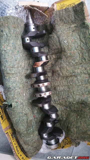

Äntligen fått hem min "nya" vevaxel från England, ska enligt säljaren vara slipad för öd-lager men ska mäta upp den för säkerhets skull smile
https://www1.garaget.org/gallery/images/176/175516/175516-80ffb1fb459b00037668fe3cadeb1114.jpg

Stått still lite grann nu, men har mätt upp veven så ska ta och beställa öd-lager.

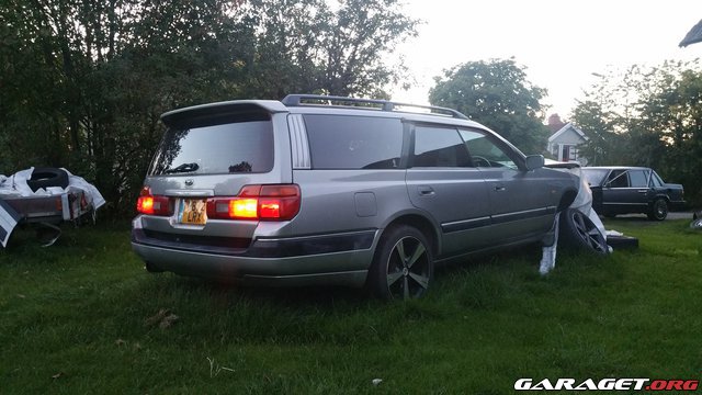

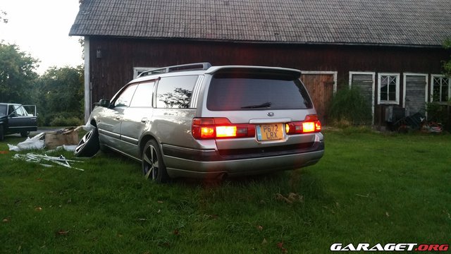

Stått still ett litet tag, men nu drar det igång igen! Inga direkta uppdateringar för tillfället, men om allt går som jag vill ska bilen rulla till Gatebil på Mantorp den 24e big_smile
Bjuder på några bilder så länge i alla fall smile
