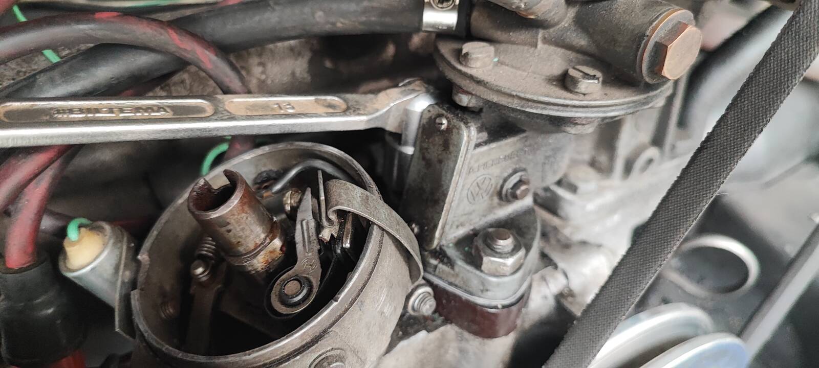

Börjat plocka ihop en förgasare då den ja kört med i några år vill dö vid frikoppling och poffar och lite ryckig körning vid stadskörning
Dax att sätta fart snart vår

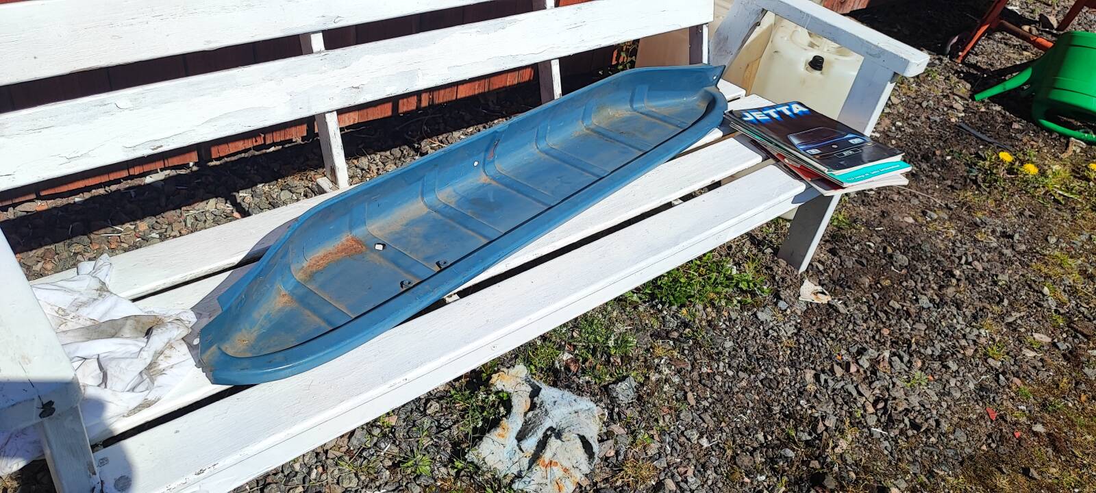

Många projekt igång så passar på att slipa motorluckan så den kan grundas ihop med bubblan framöver
https://www1.garaget.org/gallery/images/38/37069/37069-bb7443d365305865b3e1f030745eaec7.jpg
https://www1.garaget.org/gallery/images/38/37069/37069-190c191db4918095dd44da92ef6d4007.jpg
https://www1.garaget.org/gallery/images/38/37069/37069-5811fa40933aa386023f95199c35d38c.jpg
https://www1.garaget.org/gallery/images/38/37069/37069-1ce6d3cc0f92daf82735d947e0618dac.jpg
https://www1.garaget.org/gallery/images/38/37069/37069-af9b456732f055397a730026c13593cf.jpg

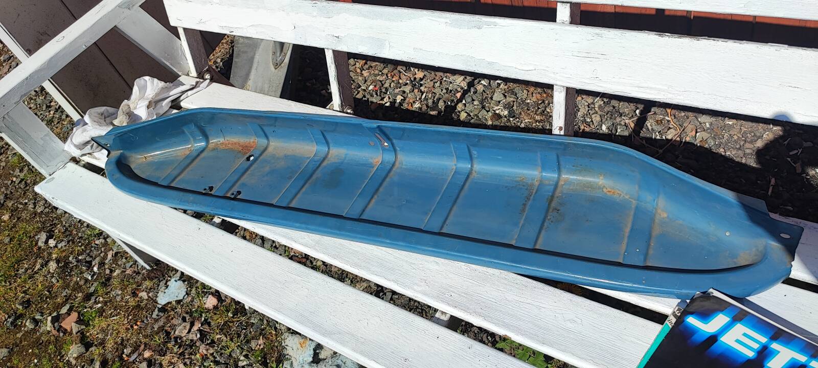

Tillverkade ett skydd framför bak soffan.det minskar motorljud och buller och man kan förvara grejer bakom som inte syns.komner klä den svart eller brun

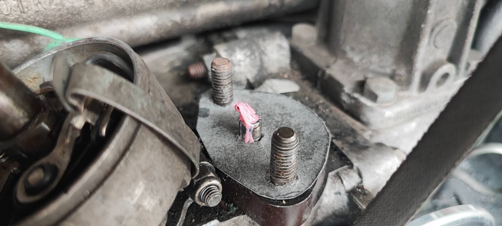

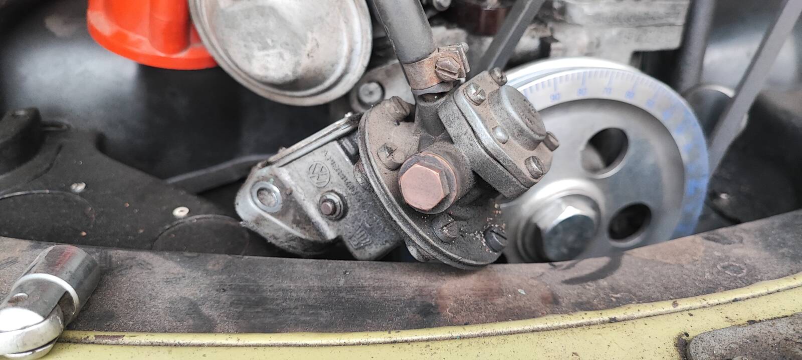

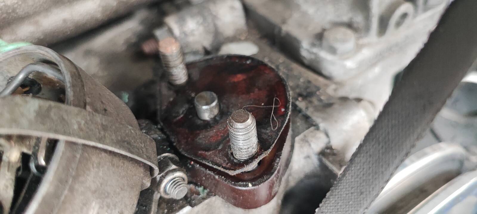

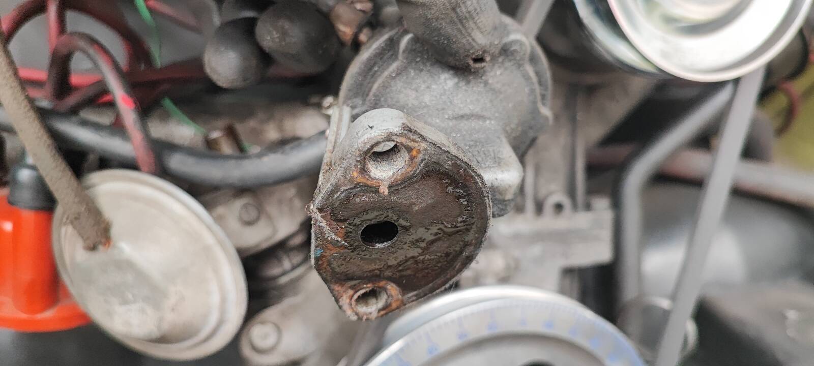

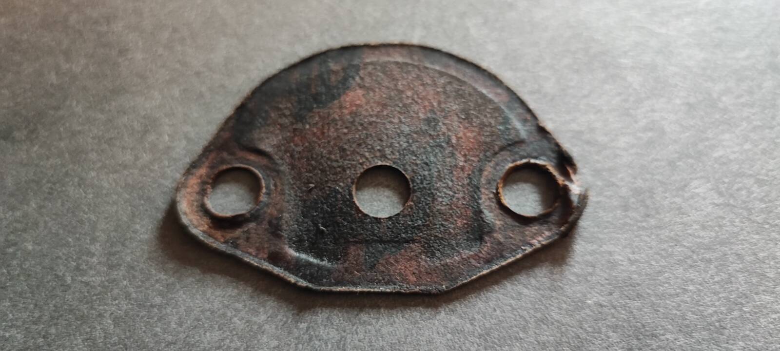

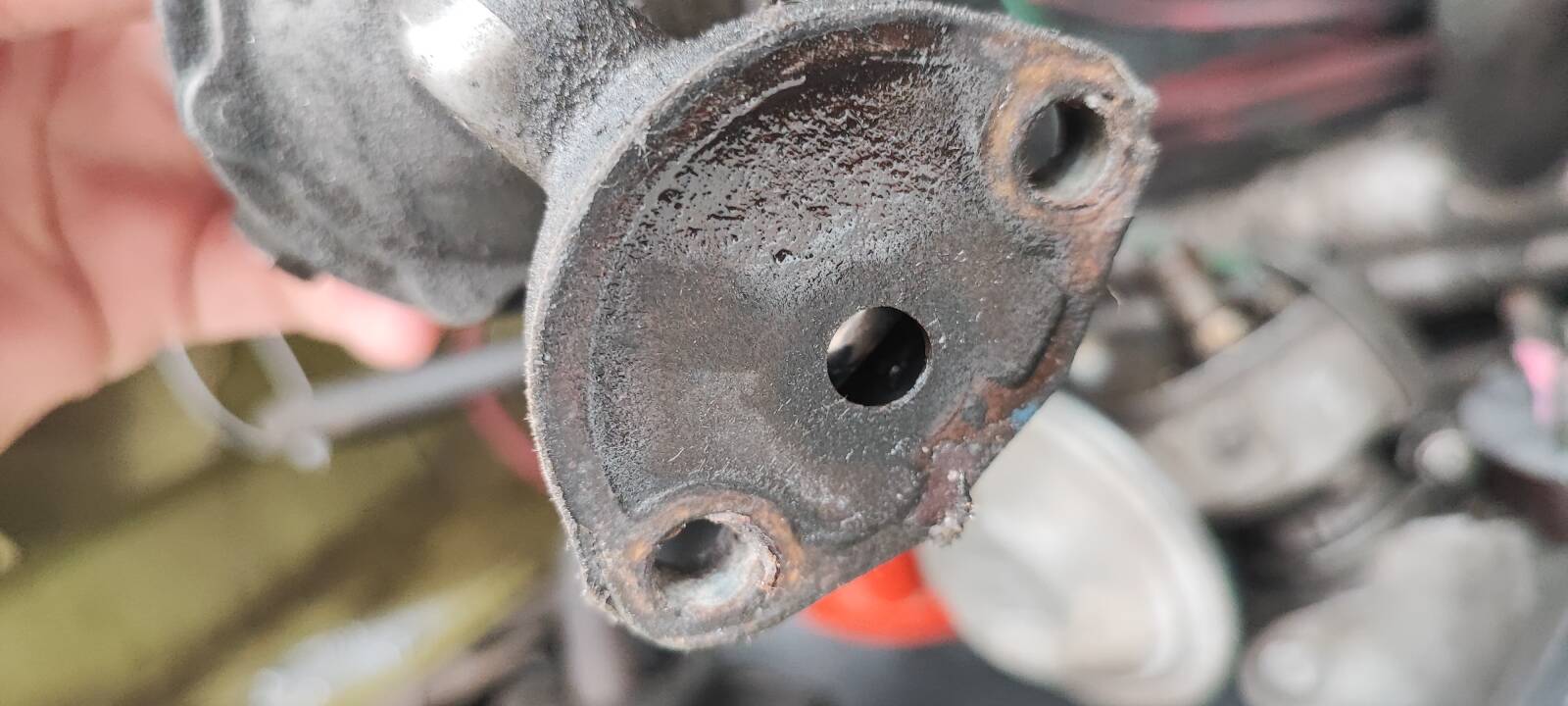

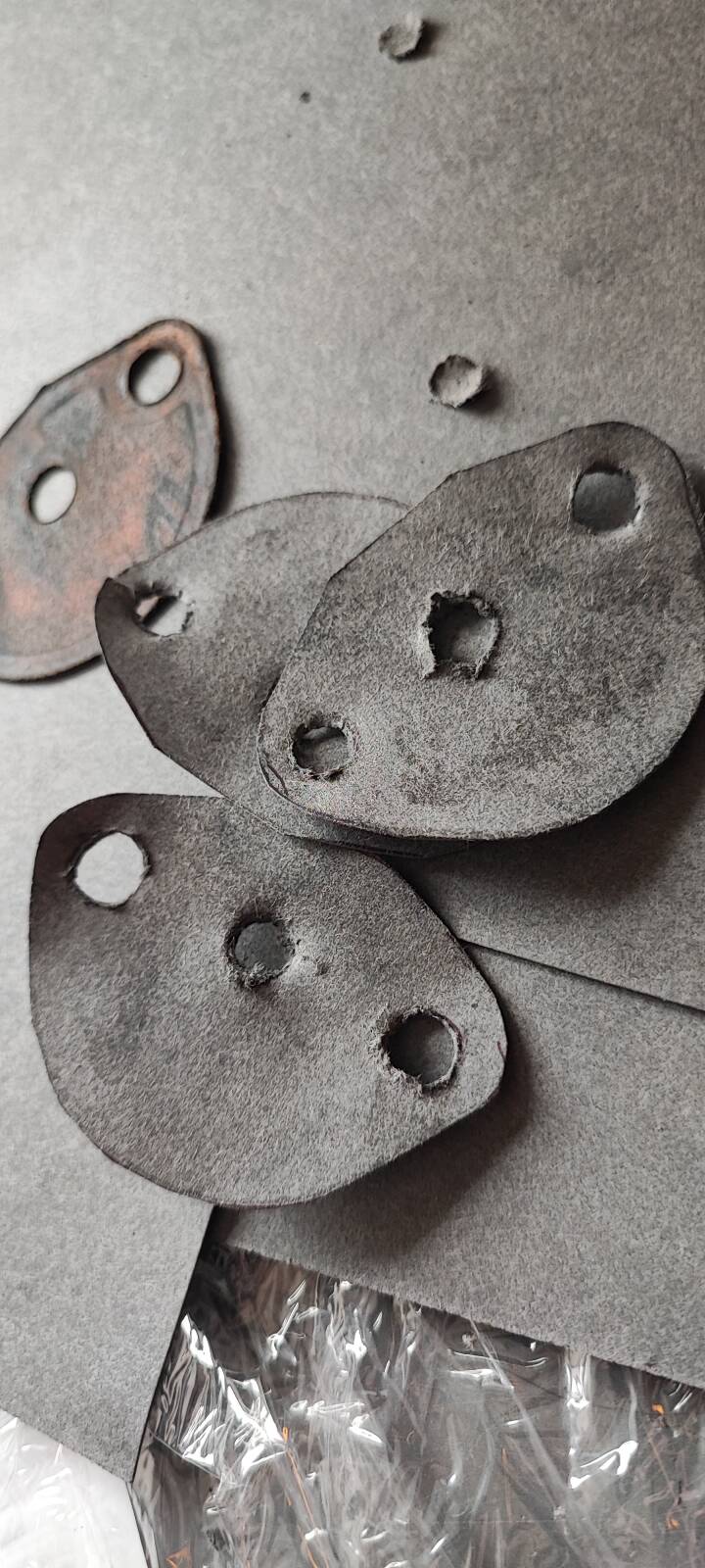

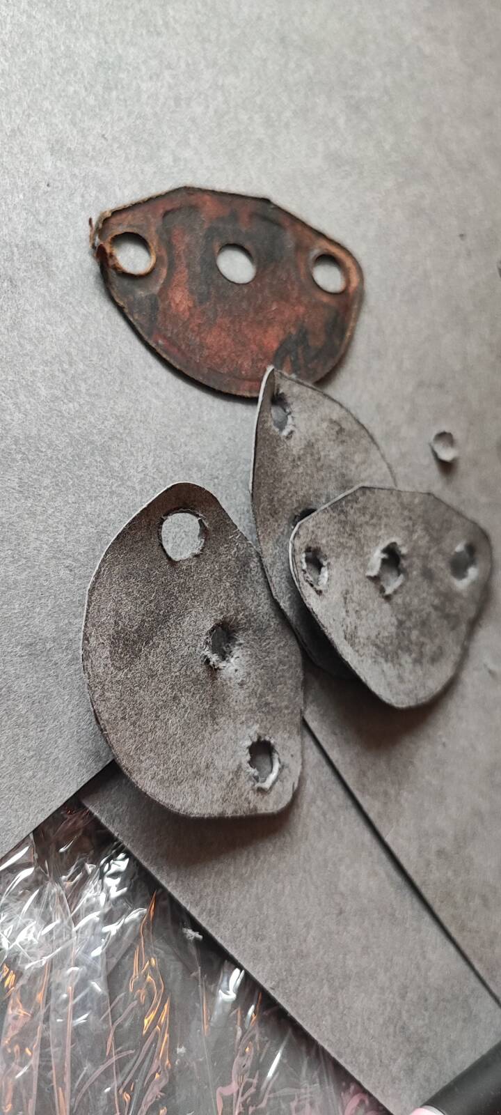

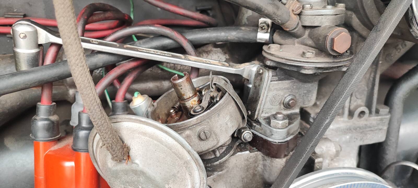

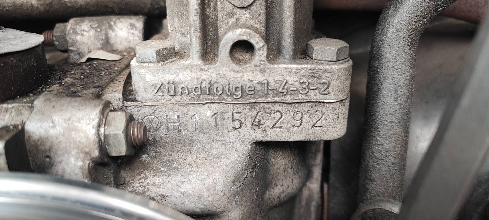

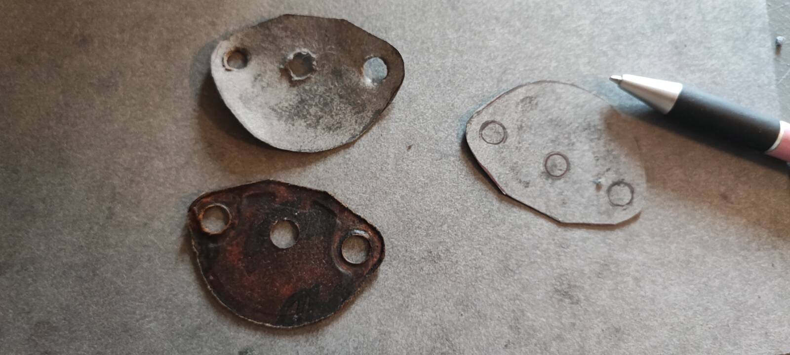

Felsökning pågår.vill inte svara på gasen.acc munstycken var löst.fortsättning kommer splitbus 1600cc singel port 31 pict 3

Fick ringa en vän som håller på med dragracing pprmike.. berätta symptomen... direkt shimsa bränslepumpen.jaja klart man lyssnar

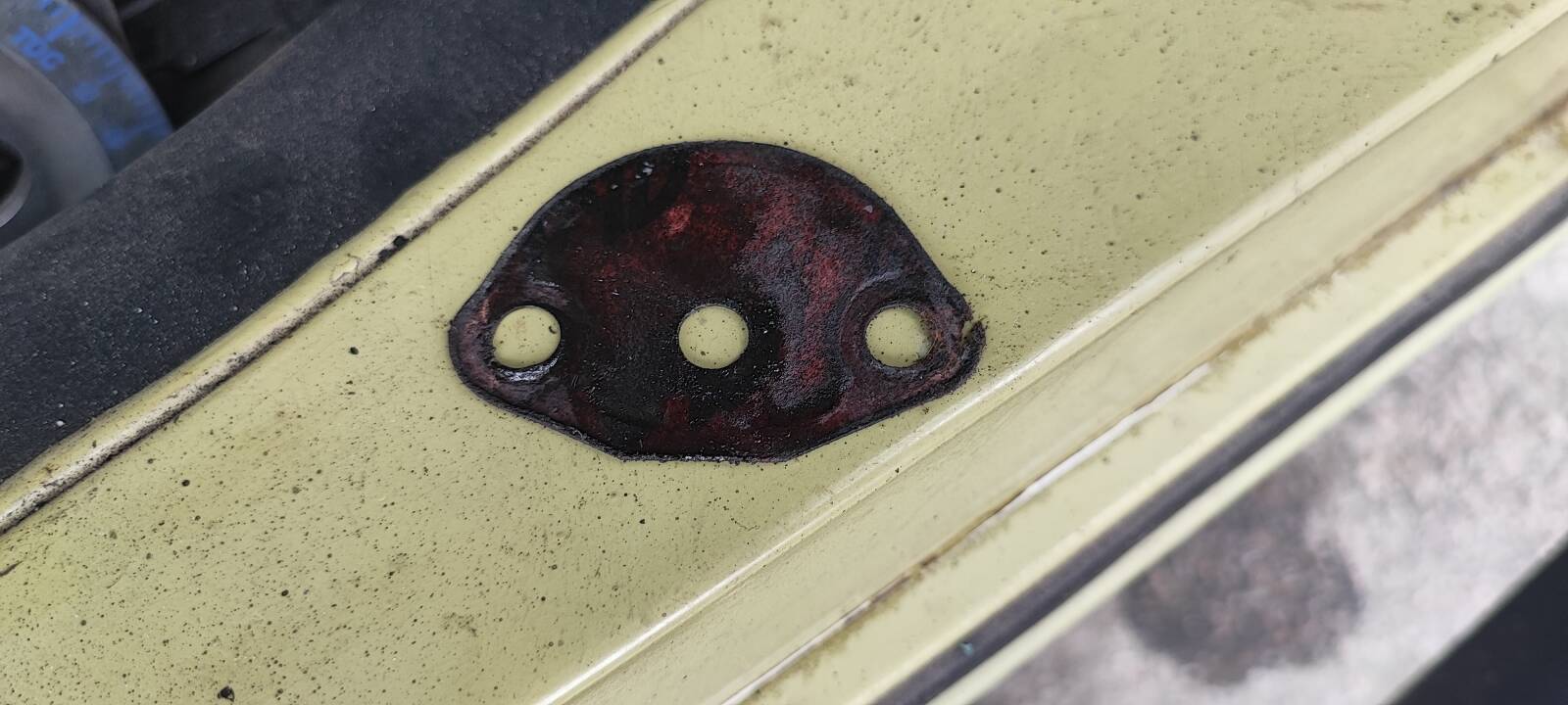

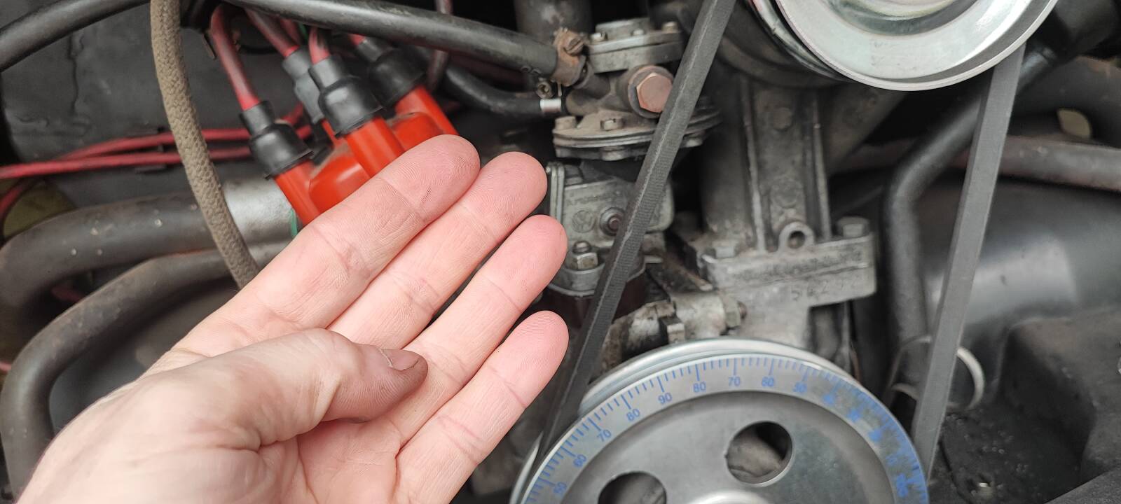

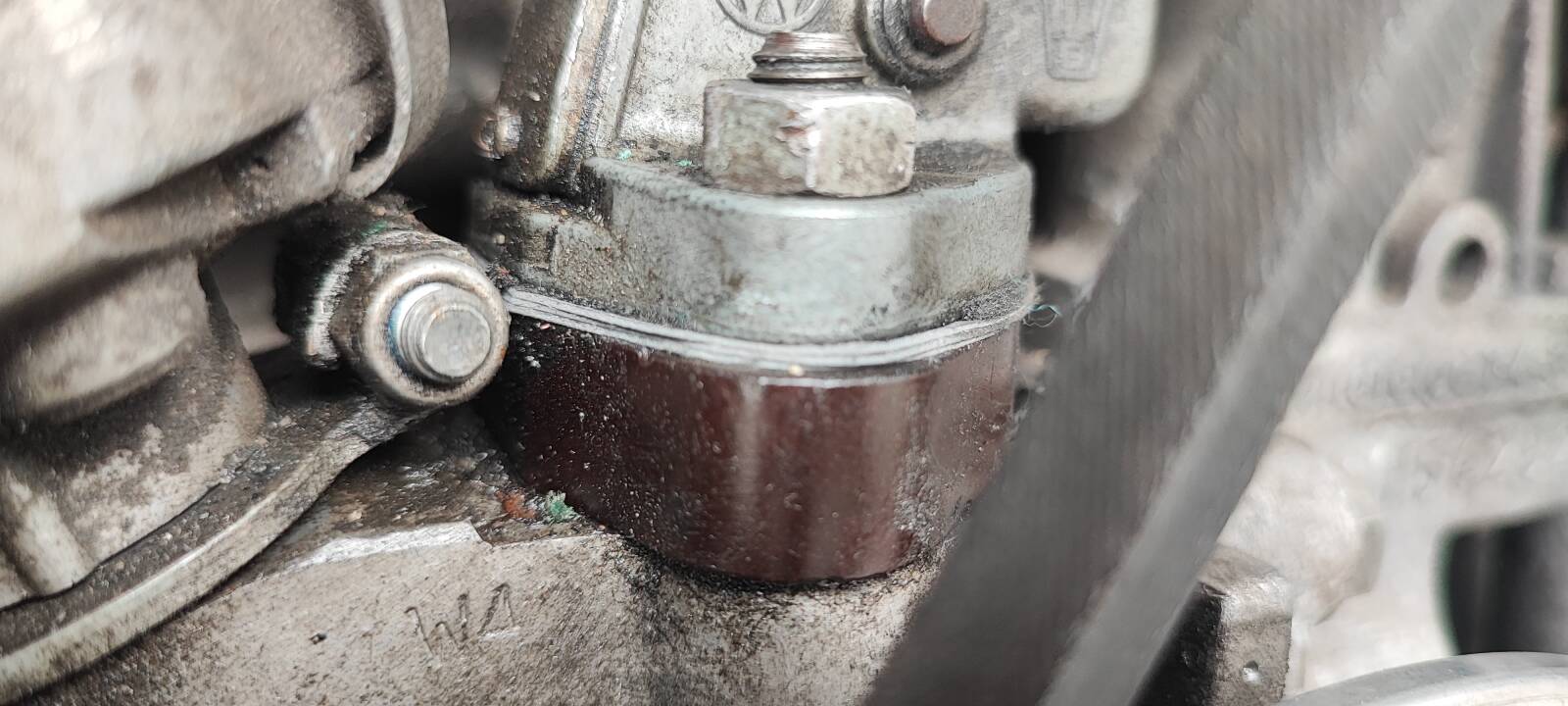

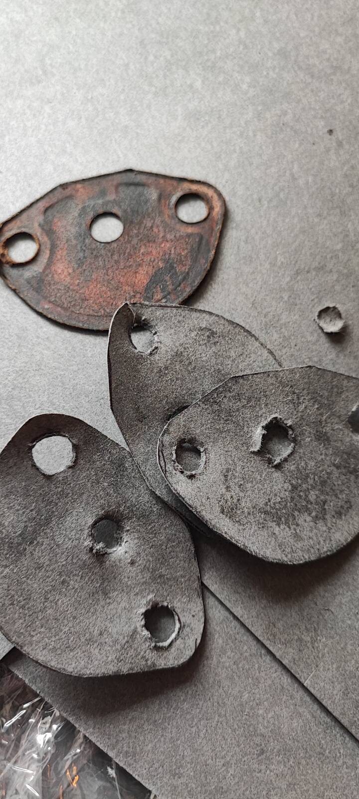

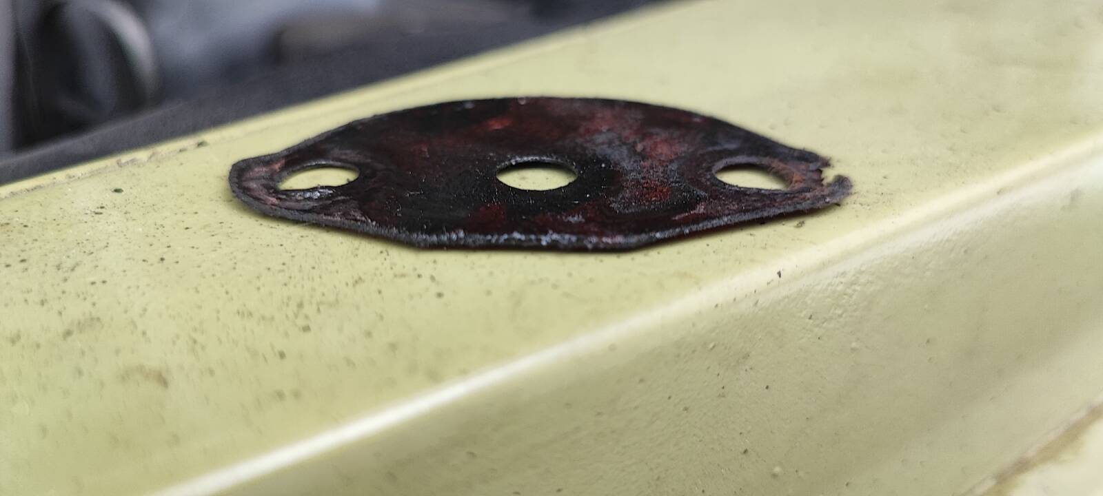

Schimast bränslepumpen då trycket varit för höjt

Fyndade en handskfacks hylla i mycket skick
https://www1.garaget.org/gallery/images/38/37069/37069-a8590cac265c7ed5fd5ca2ac724de722.jpg
https://www1.garaget.org/gallery/images/38/37069/37069-f99bb2b75a7e586e92b852b7053a3cbb.jpg
