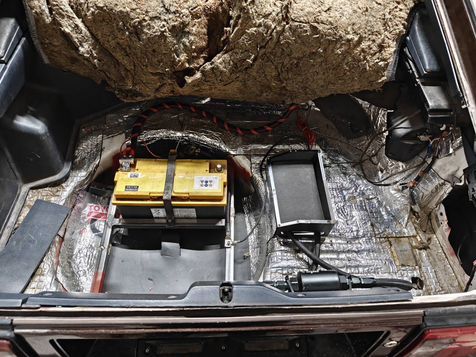

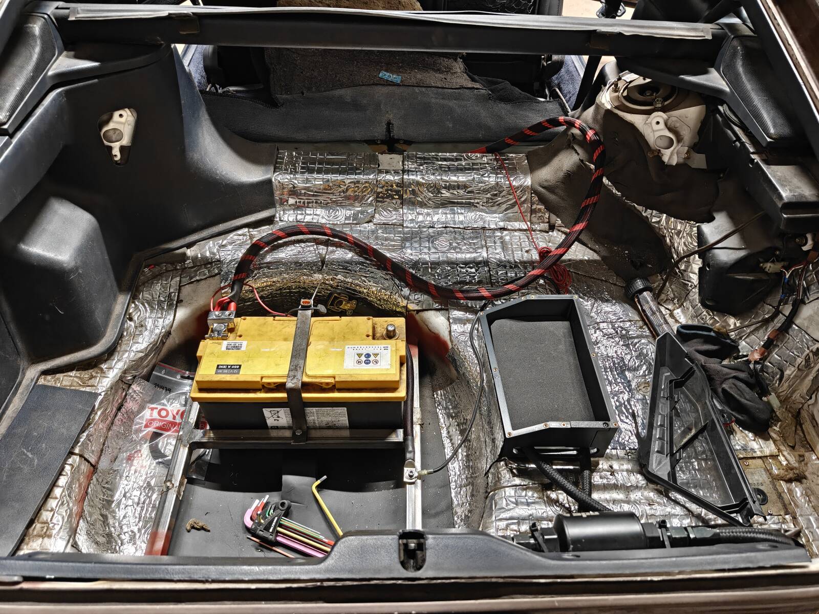

Designade en liten box för att skydda bänsleslangar/kablage lite bättre, monterade den och städade upp elen I bagageutrymmet en aning. Det blev ju ett lyft! Lite mindre saker som en noggrann besiktningsman kan anmärka på liksom.
Jobbar på här varje dag inför besiktning och försöker hitta minst en detalj åt gången att förbättra, med den målsättningen så lär den vara jävligt redo då jag har min slutbesiktning.
https://www1.garaget.org/gallery/images/214/213660/213660-f4fcbdf64da2bc902e34560d640f4821.jpg
https://www1.garaget.org/gallery/images/214/213660/213660-e1daa1cf267a296b7df15f6c9c530fa2.jpg

Nöjde mig inte sådär, slängde på lite kabelstrumpa och kortade ner kablaget lite, det ser lite trevligare ut så!
https://www1.garaget.org/gallery/images/214/213660/213660-70c7ad7c400a6894979f76ffabb71f5d.jpg
Egentligen är ju utseendet rätt så skitsamma, det ska ju ändå gömmas under mattan.
https://www1.garaget.org/gallery/images/214/213660/213660-077c7e2f80e37be691371d790c3269fc.jpg
Fick lite mer gjort därefter, min temporära eldragning till styrservot är nu borttagen och den är numera rätt och riktigt kopplad via relä.
Är fortfarande orimligt orolig över ljudnivån, måste köpa mig en decibelmätare för att se hur jag ligger till. I värsta fall får jag väl stoppa in någon dB killer i avgassystemet.
