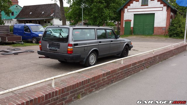

Här ska jag visa vad som händer med mina Volvos. Just nu fixar jag upp en 245 Diesel och min vardagsbil, en 245 B230f. Mvh Lennart
138 219 Visningar
Uppdaterades senast 29 oktober 2019
312 Inlägg
28 juni 2016
https://www1.garaget.org/gallery/images/212/211747/211747-cc9f6b70ed939be34bbe847b1124a199.jpg
Senast redigerat av Volvo-Tysken (31 augusti 2018)
312 Inlägg
28 juni 2016

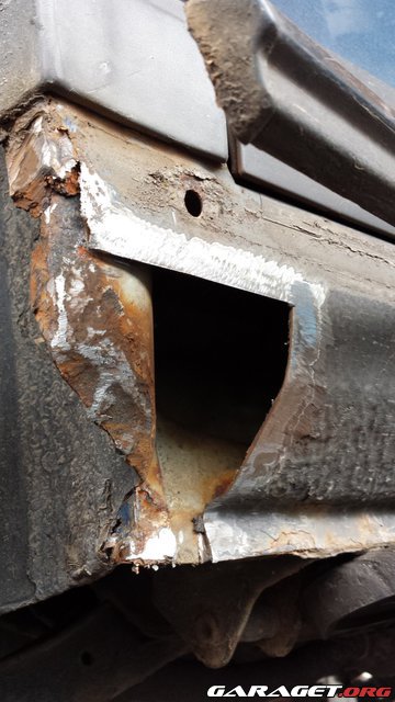

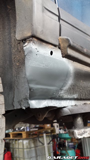

Detta ska göras med bilen, hoppas jag kan besiktiga den i vintern:
( ) rostlagning av högra dörrarna (bara slipning och lack)
(x) rostlagning av vänster framdörr
(x) fixa en ny vänster bakdörr
(x)rostlagning av platen under bakluckan
( ) rostlagning av bärarmarna under bakaxeln (slipning)
( ) lackering av alla rostlagade delar
( ) kamremsbyte
( ) oljebyte, filter ...
(x) byte av kylaren
(x) fixa bensinpump/filter kombination
(x) byta bakre kardanaxel
(x) flytta dem bättre delarna över till min bla 245
(x) fixa nya däck
Men nu till det bättre:
Bilen har endast haft en ägare (en tandläkare för att matscha tyska volvoförar-fördomen tongue )
Mätaren stannade pa 14290mil aret 2007, nu har den gatt ca 21000mil.
Inredningen är som ny! Överdragsklädsel satt pa hela tiden och bilen har aldrig haft en radio!
Dessutom full servicebok; under dem första 10000mil bytte de kamrem 3 ganger! big_smile
Senast redigerat av volvo245kompisen (5 november 2016)

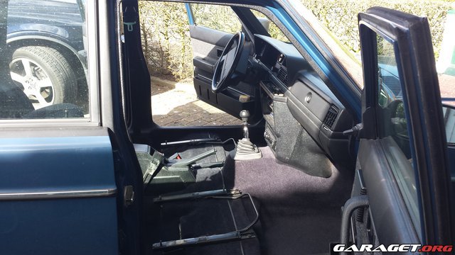

Har bytt ut sittdelen av stolarna för den pa förarstolen var väldigt nedsutten, snart kommer jag dock att flytta över stolarna fran den graa till Bertil för de är ännu bättre smile
https://www1.garaget.org/gallery/images/212/211747/211747-9c0e5470ea97d5828b027b72652df562.jpg

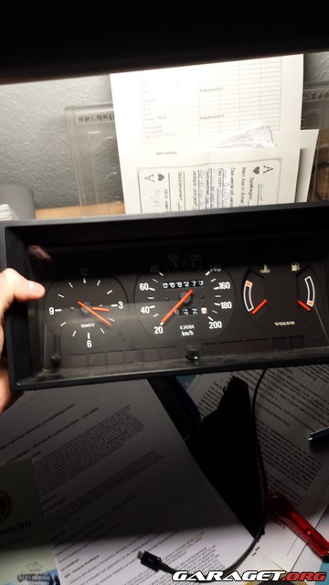

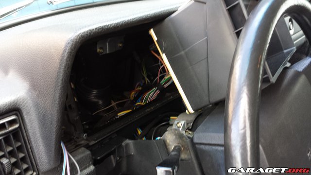

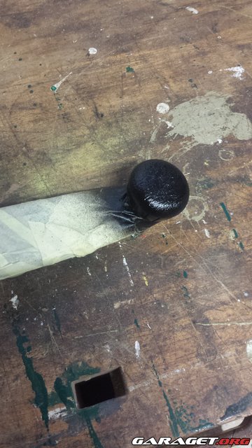

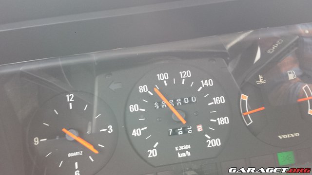

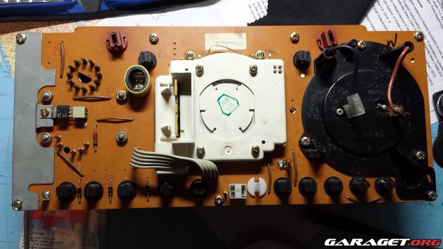

Byggd ut instrumentet som byttes ut nan gang i tiden sa mätarställningen stämde inte. Jag ville att det visas rätt sa jag ändrade mätarställningen at det andra hallet än det oftast göras wink
https://www1.garaget.org/gallery/images/212/211747/211747-0be9302a6eb0e66d30ecfe6ae703b6e6.jpg
https://www1.garaget.org/gallery/images/212/211747/211747-712e11d559f3bceb94febcf8707b2524.jpg
https://www1.garaget.org/gallery/images/212/211747/211747-0285469ea2530cfec543ff6805611251.jpg

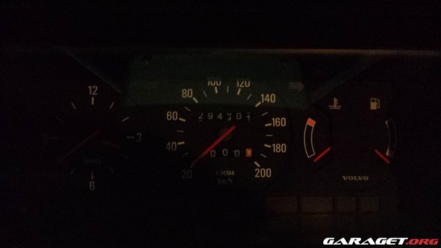

Samtidigt byttes ut instrumentbelysningen
https://www1.garaget.org/gallery/images/212/211747/211747-747fc9dddc41a9a25cfb57f18793534f.jpg

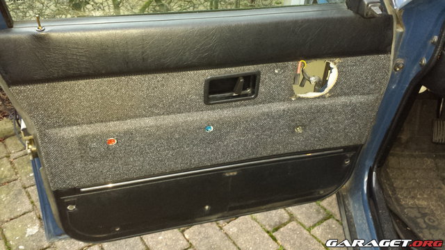

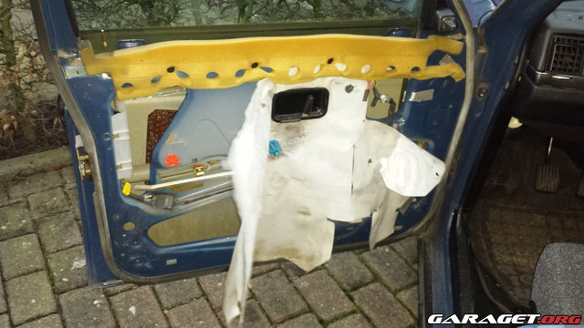

Byggde ut förardörrsidan för fösterveven gick svar som fan neutral
https://www1.garaget.org/gallery/images/212/211747/211747-e0baff30777be99152b1404aaeeaa655.jpg
https://www1.garaget.org/gallery/images/212/211747/211747-03aeeeb92cceecfd40891a693e854d61.jpg
Smörjade hela mekanismen och nu gar det lätt igen smile

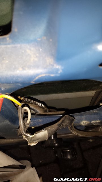

Samtidigt byggde jag in en ny vev som jag hittade pa en gata i Arvika lol
https://www1.garaget.org/gallery/images/212/211747/211747-d3cd7b89bd5052d33195105167c4bab4.jpg

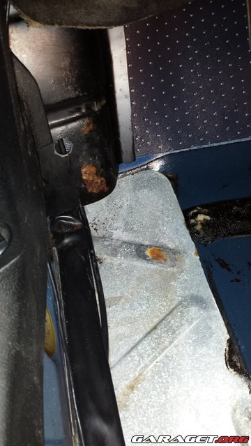

Sedan kom det in vatten i förarutrymmet mad Först var det värmeventilen som byttes sedan men senare kom det in vatten genom kabelhärvan ocksa yikes som nu är tättat ocksa tongue
Allt maste torkas sad
https://www1.garaget.org/gallery/images/212/211747/211747-17199d538303238d7d2a89526eff904f.jpg
Förstas hittade man rost ocksa roll
https://www1.garaget.org/gallery/images/212/211747/211747-1a23b995363db11659c33ebbfe50688f.jpg

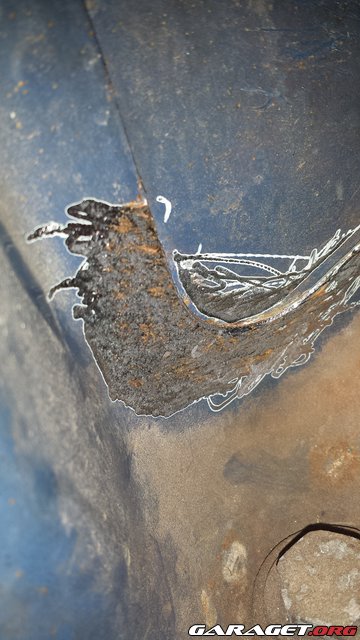

Ett hal till och med som blev jävligt fult lagad av Volvoverkstad mad

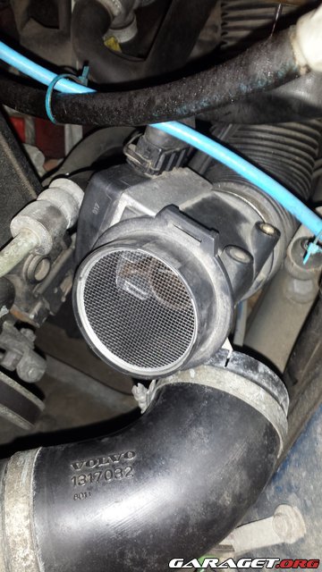

Dessutom kollade jag och rengjorde luftmassmätaren da bilen gick lite hackigt när den var kall.
https://www1.garaget.org/gallery/images/212/211747/211747-4d2040ef59761cba08c3d5d631b66c14.jpg

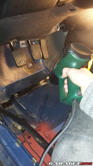

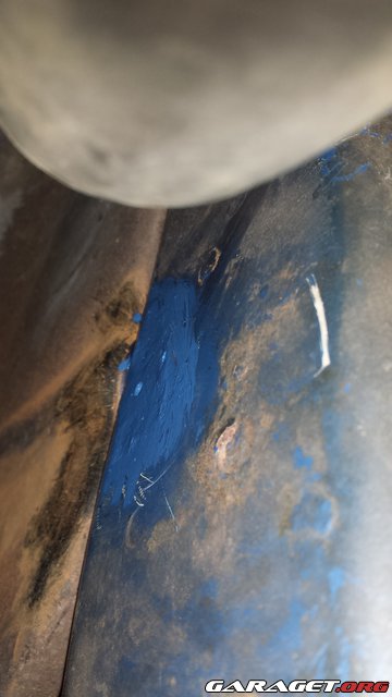

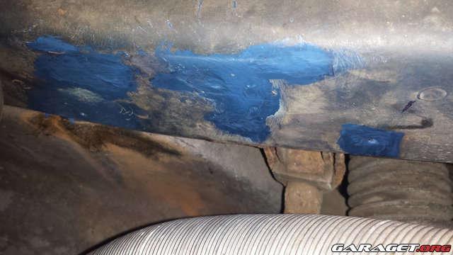

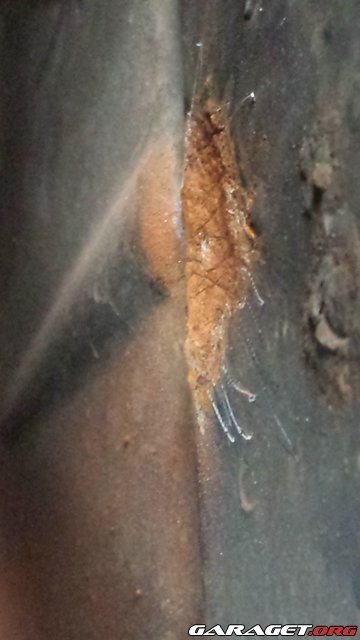

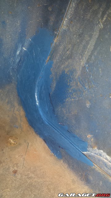

Lagade lite rost i förardörren innan det rostar sönder. Före:
https://www1.garaget.org/gallery/images/212/211747/211747-436fc9411f7889ff2b4111560d7dc66e.jpg
Efter:
https://www1.garaget.org/gallery/images/212/211747/211747-4654d67698d63724773e9f7892ea5761.jpg

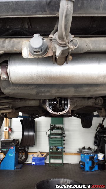

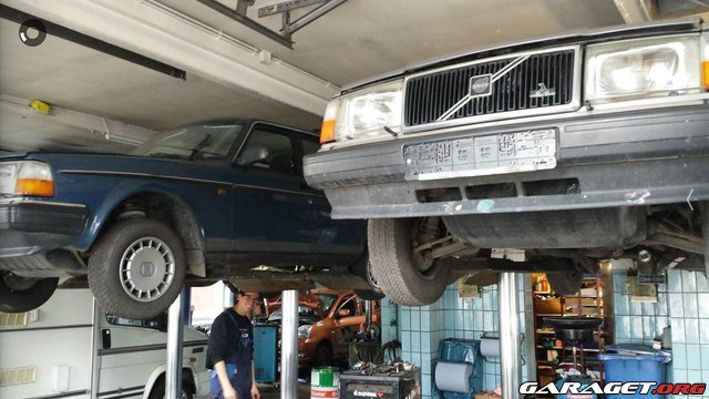

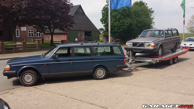

Sedan började det att vibrera i Kardanen vid vissa hastigheter sa jag var pa verkstaden med bilen 4 ganger. De tog isär hela bakaxeln och diffen, fyllde pa ny olja, bytte knutkorsen flera ganger, stödlagret, balancerade fälgarna osv osv osv och ingeting hjälpte!!! mad ...och det är en Volvo verkstad.... till slut sa killen: Jag har Ingen idé vad jag ska göra nu...hejda! yikes
https://www1.garaget.org/gallery/images/212/211747/211747-4eadaa5480d79d5bcdde622150314912.jpg

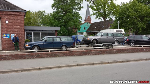

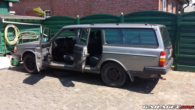

Men som tur är kom jag över den graa 245 som fick bjuda pa sista Kardanhälften. jag och en kompis bytte den själv och genast var vibrerandet borta!!!big_smile Bäst man gör allt själv pa bilen...roll
https://www1.garaget.org/gallery/images/212/211747/211747-f129e17f4f65f7cc1904ea8f39087c28.jpg

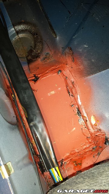

Det gar vidare med den blaa 245, en update fran i vintras där jag fixade lite rost i motorrummet innan det rostar igenom (förlat, jag är ibland helt värdelös med att fotografera roll )
https://www1.garaget.org/gallery/images/212/211747/211747-4242e55422768acbe89e70036181b626.jpg
https://www1.garaget.org/gallery/images/212/211747/211747-1d1950b00836c8e858f7d8671435c732.jpg
https://www1.garaget.org/gallery/images/212/211747/211747-7b2cb9e63d0cc98fe9b648b63eea2b0c.jpg
https://www1.garaget.org/gallery/images/212/211747/211747-fab1b5b7c972cfc141d14a8a3963a7d6.jpg
https://www1.garaget.org/gallery/images/212/211747/211747-e6fa91f9e686049bc3825386c56b2073.jpg

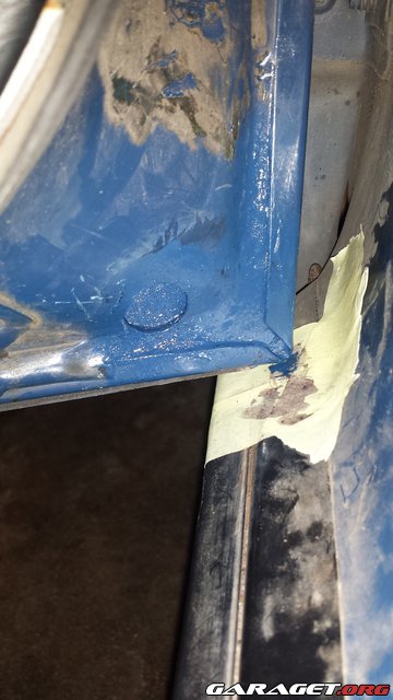

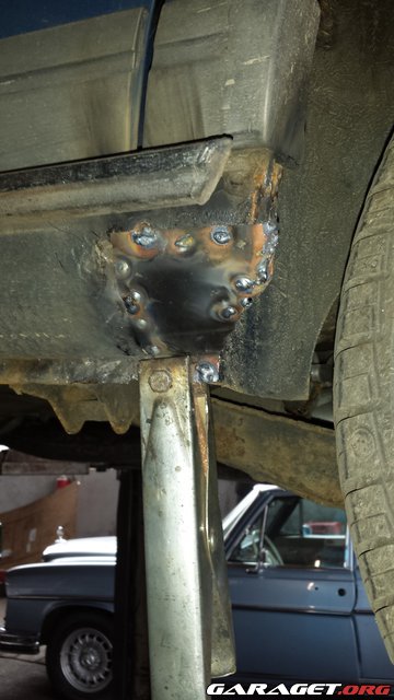

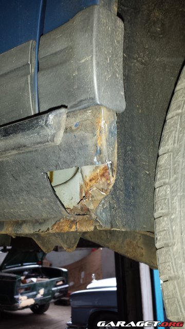

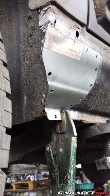

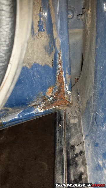

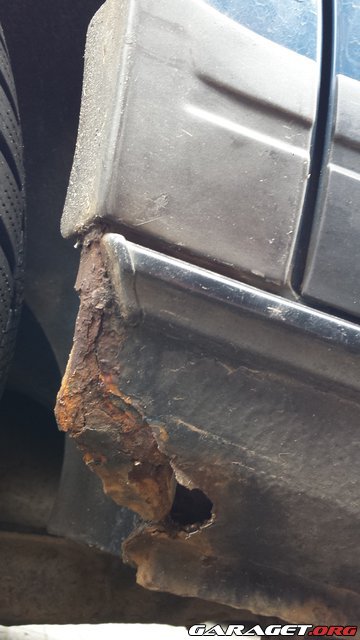

Sedan kom varen och besiktningen där det anmärktes rost i tröskeln pa bada sidor, sa det svetsades...
https://www1.garaget.org/gallery/images/212/211747/211747-ac0ed129ee86a71f8698f8577e17afad.jpg
https://www1.garaget.org/gallery/images/212/211747/211747-24a39a71b7a2f3286a83b3fed1490e4f.jpg
https://www1.garaget.org/gallery/images/212/211747/211747-2424d8aea9ac5874b737d1d5611a6705.jpg
https://www1.garaget.org/gallery/images/212/211747/211747-19d86b8e734567471c2d71c7788afff1.jpg

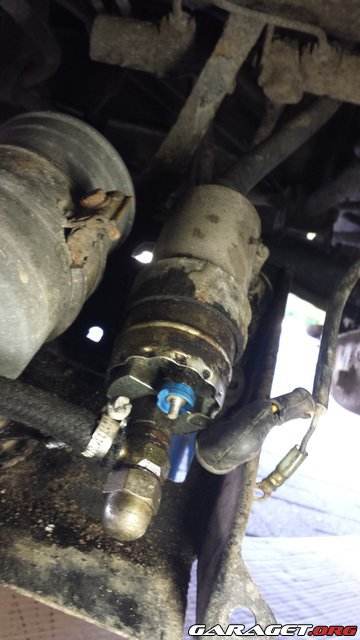

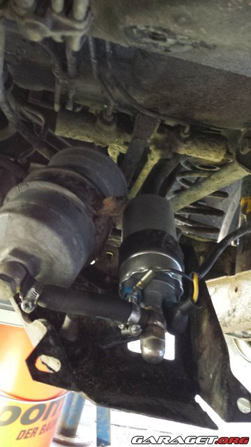

Sedan sa gubben i verkstaden att bensinpumpen läcker sa jag beställde en ny och byggde in den men den funkade inte sa jag fick skicka tillbaka den och fick en ny. Till slut kom jag ocksa fram till att den gamla pumpen inte var sönder ens utan bara att nagon slang hade löst sig roll Samma krangel med bensinpumpen hade jag pa den graa 245 ocksa sa att jag har säkert legat under bilen 10 ganger pga denna jävla pump... inte kul med all bensin i ansiktet varje gang:rolleyes:
https://www1.garaget.org/gallery/images/212/211747/211747-ebca183b5ea940934a30d8b925f92776.jpg
https://www1.garaget.org/gallery/images/212/211747/211747-56ed9d43924d84aa11933eabe448d357.jpg
nya pumpen pa plats:
https://www1.garaget.org/gallery/images/212/211747/211747-b19f36f4a85597fe809dae2571eb9e14.jpg

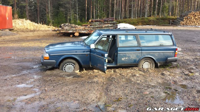

...där jag vagade köra upp pa en backe precis efter snön hade tinat bort fran grusvägen....roll .....som norrtysk tänker man inte pa att sant kan hända:Olol
https://www1.garaget.org/gallery/images/212/211747/211747-d24bb48c25d62a7aa4a79d5001d1d1f9.jpg

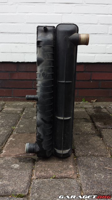

Dock sa är reservkylaren för stor för den kommer fran en 760 som jag tror (är tillverkad ´83). Men jag upptäckte inget läckage pa den gamla kylaren sa jag satte den tillbaka och fyllde sa mycket vatten i systemet som det gick. Da ska vi se om det finns en pöl under bilen snart tongue Annars far kylaren sitter kvar.
https://www1.garaget.org/gallery/images/212/211747/211747-a1713f3a11400cd22f18bf7237424583.jpg

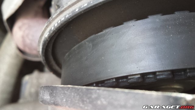

Toge en titt pa kamremmen ocksa da den byttes 2005 sa den är 4 ar för gammal men sag förvanansvärt bra ut tycker jag? hmm

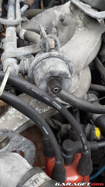

Upptäckte dessutom en sönder slang vid bränsletrycksregulatorn, fixas senare
https://www1.garaget.org/gallery/images/212/211747/211747-674bc12e7ecab298f9be9bdc24e8f9e4.jpg
